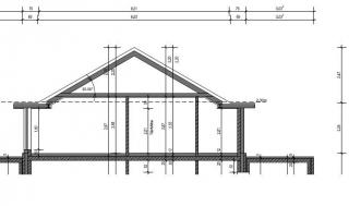

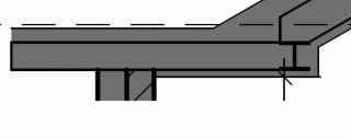

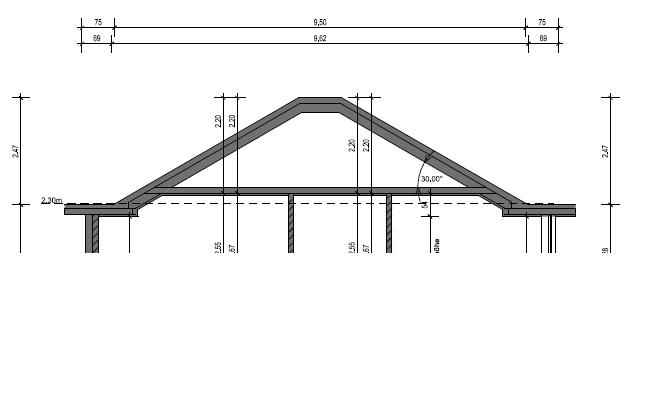

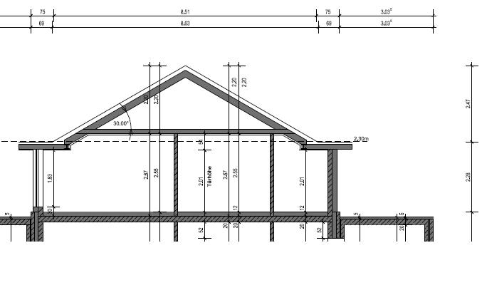

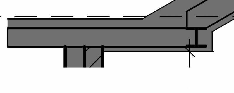

    ein walmdach mit umlaufendem flachdach. kannst das mal als bild einstellen?
    wie wäre es, wenn du von deinem architekten das detail einstellst:
    - flachdach im randbereich
    - flachdach übergang zum geneigten dach

    Hier mal die Ausschnitte des Daches. Kann mir jemand einen Vorschlag machen zum Aufbau??????
    Das ist der geplante;
    Sika 15G Dachfolie
    Trennflies von Vliepa 120g
    OSB Platten nach DIN EN ISO 10456 > 22mm dick
    Mineralwolle GW 0,00338 Dicke >200mm dick
    Dampfsperre Ursa Seco 500
    Gipskarton
    [​IMG][​IMG]

    danke - der anschluss der kehlriegel hat mich nicht enttäuscht - üblich schlecht.
    zum rest, nicht nur feuchtetechnisch, denk ich mir:
    da ist jemand wahnsinnig gut. oder eben nicht.
    beurteilbar? nein, jedenfalls nicht ohne weiteres.
    wie die "oberflächen/luftschichten" gebildet werden können - darüber gibts sicher
    verschiedene meinungen, das ist der hier beschriebene schwierigkeit der geometrie
    geschuldet.
