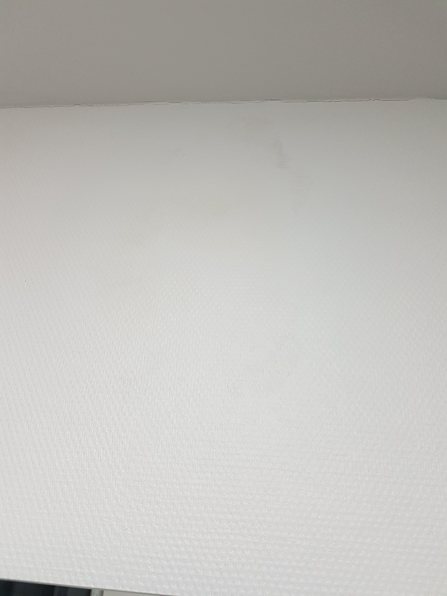

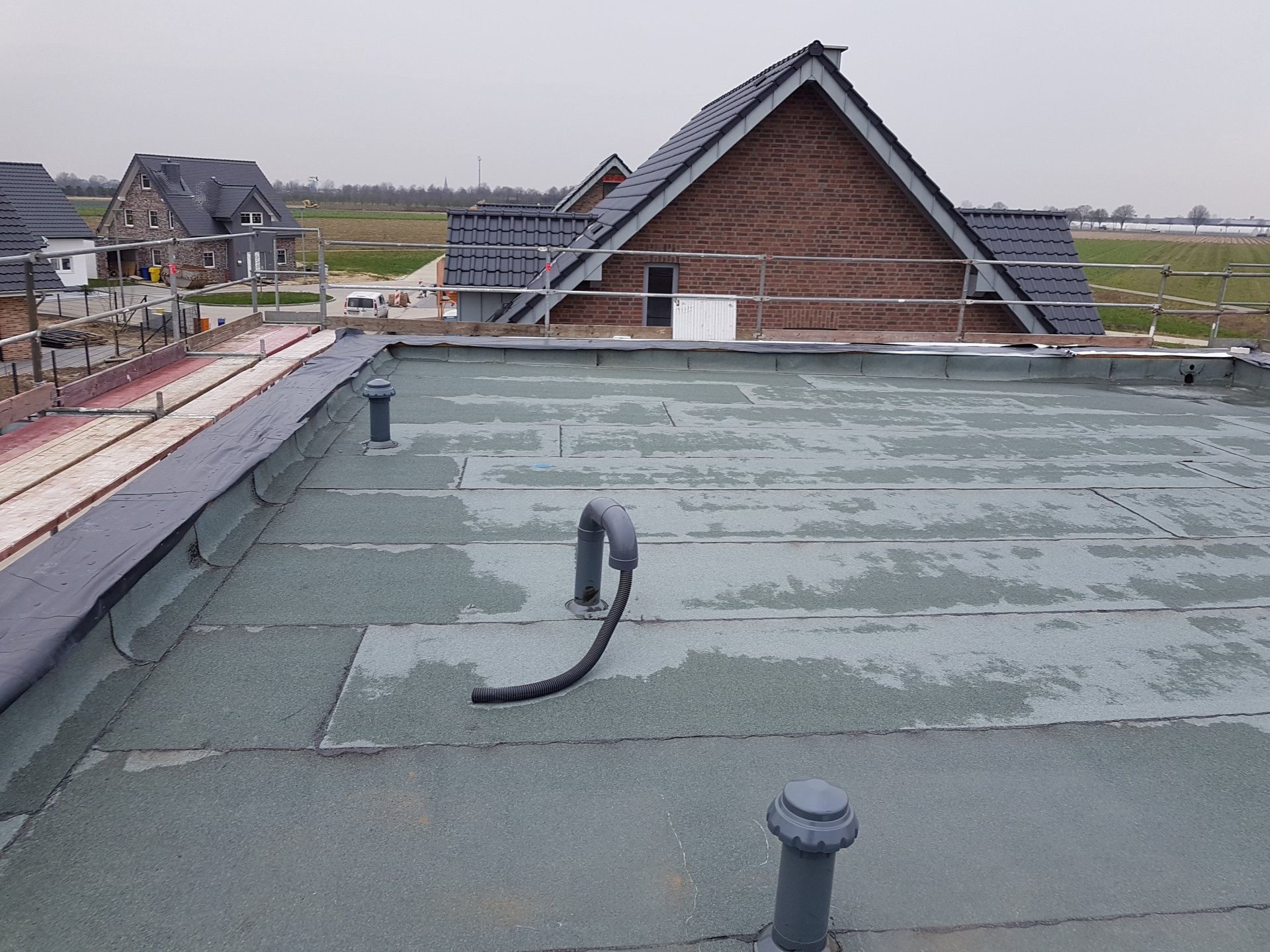

    Hallo zusammen.
    Wir wohnen in einen Bau aus 2017 mit Flachdach.
    Auf dem Dach sind drei Öffnungen/Durchlässe. Zwei Mal für die "Entlüftung" der Toilette und ein Mal Zwecks Vorbereitung einer Photovoltaik Anlage. Diese hat dann so einen umgedrehten Schwanenhals.

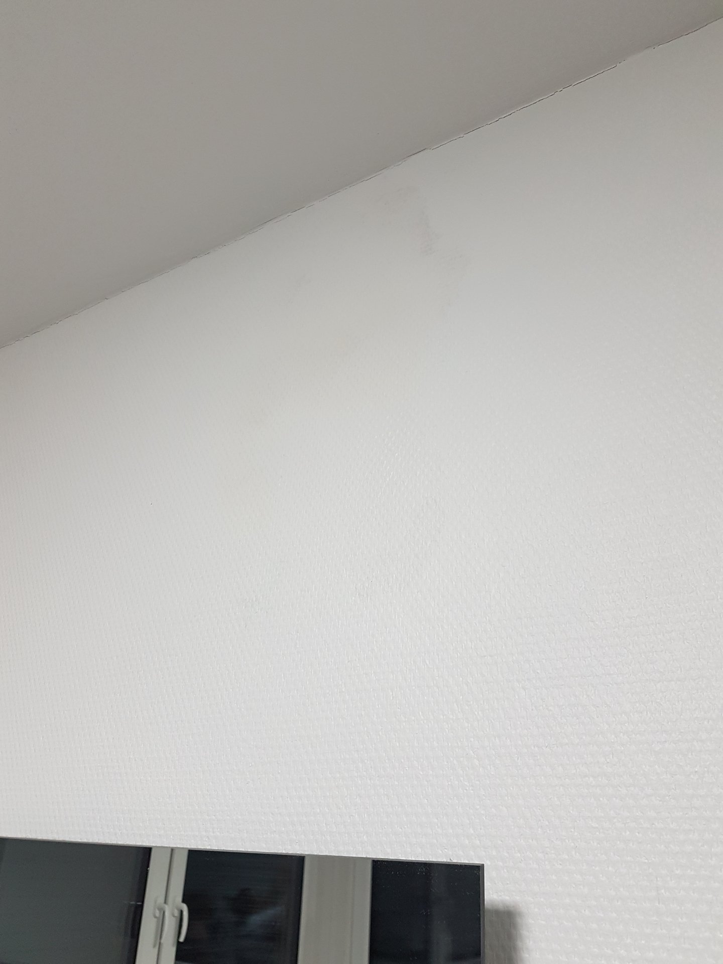

    Nun sind uns gestern "Flecken" und hell Stellen an dem Schacht der Durchführung für die Photovoltaik Anlage aufgefallen.
    Damit mir die Fima keinen Vormachen kann, wollte ich mich etwas vorbereiten bzw. nach Erfahrungen von euch fragen, was es denn sein könnte?
    Auf den Fotos erkenn man dies leider nur sehr sehr schlecht, aufgrund der Lichtverhältnisse.
    Frage
    * Was könnte es ggf sein?
    * Wie kann dies im Nachgang behoben werden?
    * Müssten auch die Renovierungsarbeiten, nach einer Ausbesserung, von der Firma übernommen werden? Wir haben damals teure Materialien verwendet :/.
    Ich hänge das Bild gleich an.

    Das ist ein Bestandteil des Vertrages. Ich such den Mal raus und guck, was in der Beschreibung steht. Ansonsten habe ich auch mal ein Foto des Dachs angehangen.

    Aber ohne ordentliche Analyse des Schadensbildes und Einsicht in die Konstruktion kann man da gar nichts sagen. Man kann ja nicht mal erkennen ob es sich um einen Durchlaufschaden oder doch eher um einen Kondensatschaden handelt, weil die Flecke gar nicht zu sehen sind. Nimm halt die Blitzfunktion und geh mal näher ran an die Flecken und halt einen Zolli daneben, dann kann dein Handy auch ordentlich scharf stellen und man erkennt was auf den Bildern.
    Woraus ist denn das Flachdach gebaut? Betondecke mit Dampfsperre, Dämmung und Abdichtung oder Holzdachkonstruktion?
    Wie wurde die Luftdichtheit zwischen Dachkonstruktion und

    Ansonsten ist da diese Teerpappe (vermute ich), Isolierung und eine Filigranbetondecke. Der weitere Aufbau ist mir unbekannt.
    Es war aber leider ein Durchlaufschaden.
    Wir hatten damals einen Baubegleiter dabei. Er sagte gleiches, leider habe ich ihn erst nach der Reperatur angerufen.. er wäre gern beim "aufmachen" dabei gewesen.
