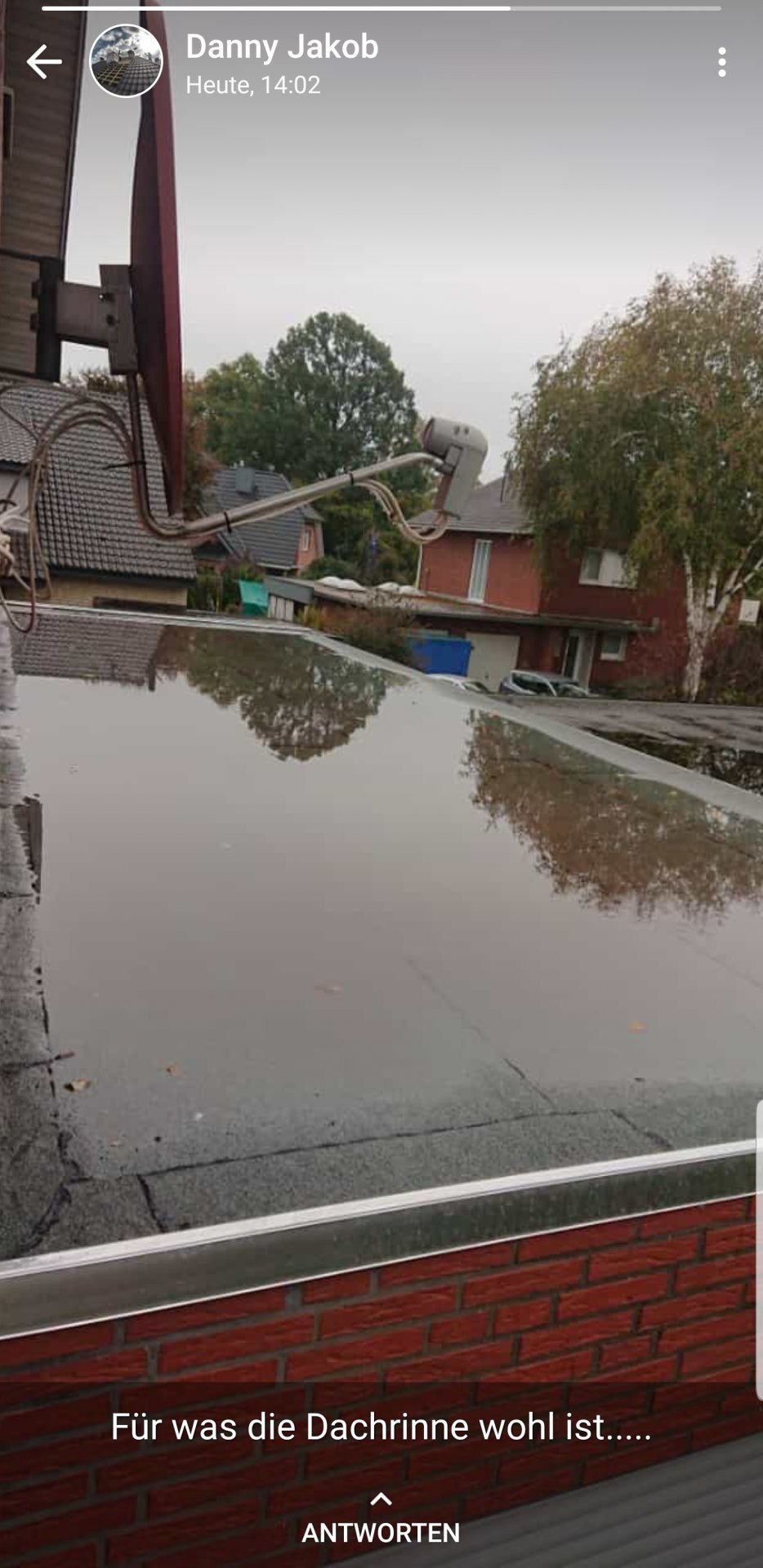

    Hallo, ich brauche mal Expertenrat! Wir haben ein 30 Jahre altes Flachdach mit Holzunterbau von der Garage sanieren lassen wegen Undichtigkeit.
    Der Dachdecker hat von oben einschließlich der Platten alles runter geholt und neu gemacht. Auch die vorhandene Dachrinne wurde neu gemacht! Dies war im Juli. Kosten 6000 €. Nun steht nach einigen Tagen Regen ein See auf dem Dach und kann nicht abfließen!
    Ist das normal? Ich gehe doch bei so einer Sanierung und den enormen Kosten, davon aus das da entsprechendes Gefälle eingearbeitet wird...und in die neue Dachrinne abfließen kann.
    Ist da Fusch gelaufen? Ich brauche Rat

    Tja, da würde ich ihn nochmal kommen lassen zum richten.

    Das übliche Thema. Was war beauftragt? Wer hat geplant ?
    Lautete der Auftrag mach mal Dach dicht, oder bau mir ein Dach nach Flachdachrichtlinie? Da tippe ich doch eher auf ersteres. Im zweiten Fall, wären das denn wirklich "enorme Kosten" geworden.

    Beauftragt war komplett neu!

    Ich muss skogen recht geben. Neu heist aber nicht mit gefälle.
    Nachbessern muss er trotzdem, war kein gefälle vereinbart kommen sowieso kosten auf euch zu. Das heist das müsst ihr ihm zahlen, neue abdichtungsbahnen nicht.

    Wozu gibt es dann Flachdachrichtlinien auch bei Sanierung, die ein Gefälle von mind 2 % vorschreiben?
    Das ist bereits das 2. Garagen Flachdach was der Dachdecker mir innerhalb 6 Monaten gemacht hat. Beim 1. Dach wurde ich auf nicht genug Gefälle hingewiesen! Was dann auch eingearbeitet wurde! Warum bei diesem dann nicht?

    Vielleicht habt ihr einfach den falschen dachdecker ausgesucht. Wer weis was euer kriterium für diesen handwerker war.
    Auserdem ist das gefälle keine vorschrift sondern eine empfehlung von der auch abgewichen werden darf unter bestimmten kriterien.

    Abweichung aber nur nach Zustimmung des Bauherrn, sonst nicht fachgerecht ergo mangelhaft.
