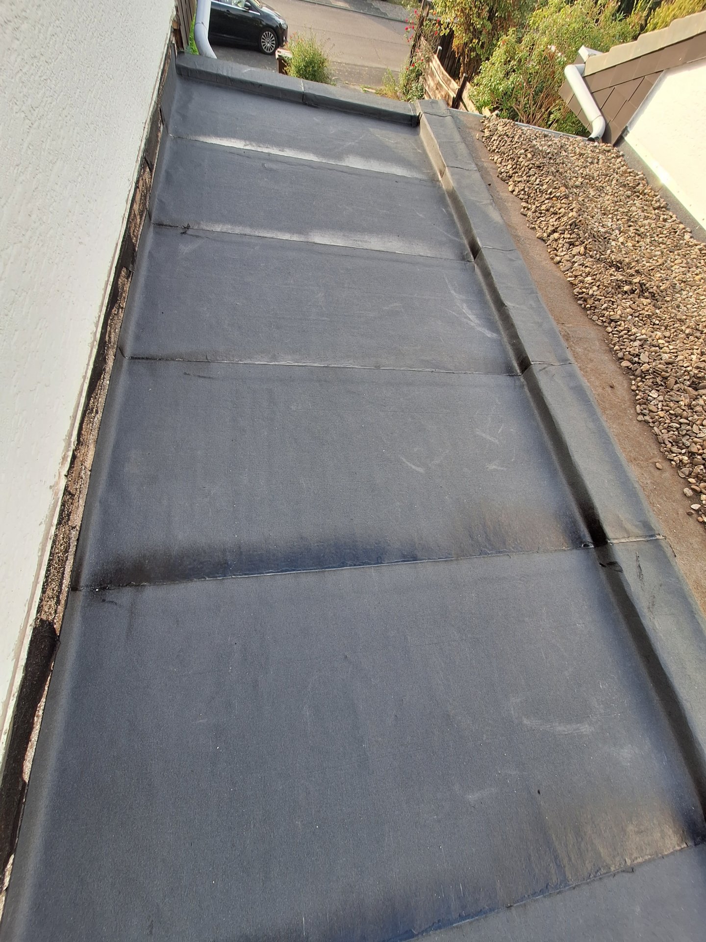

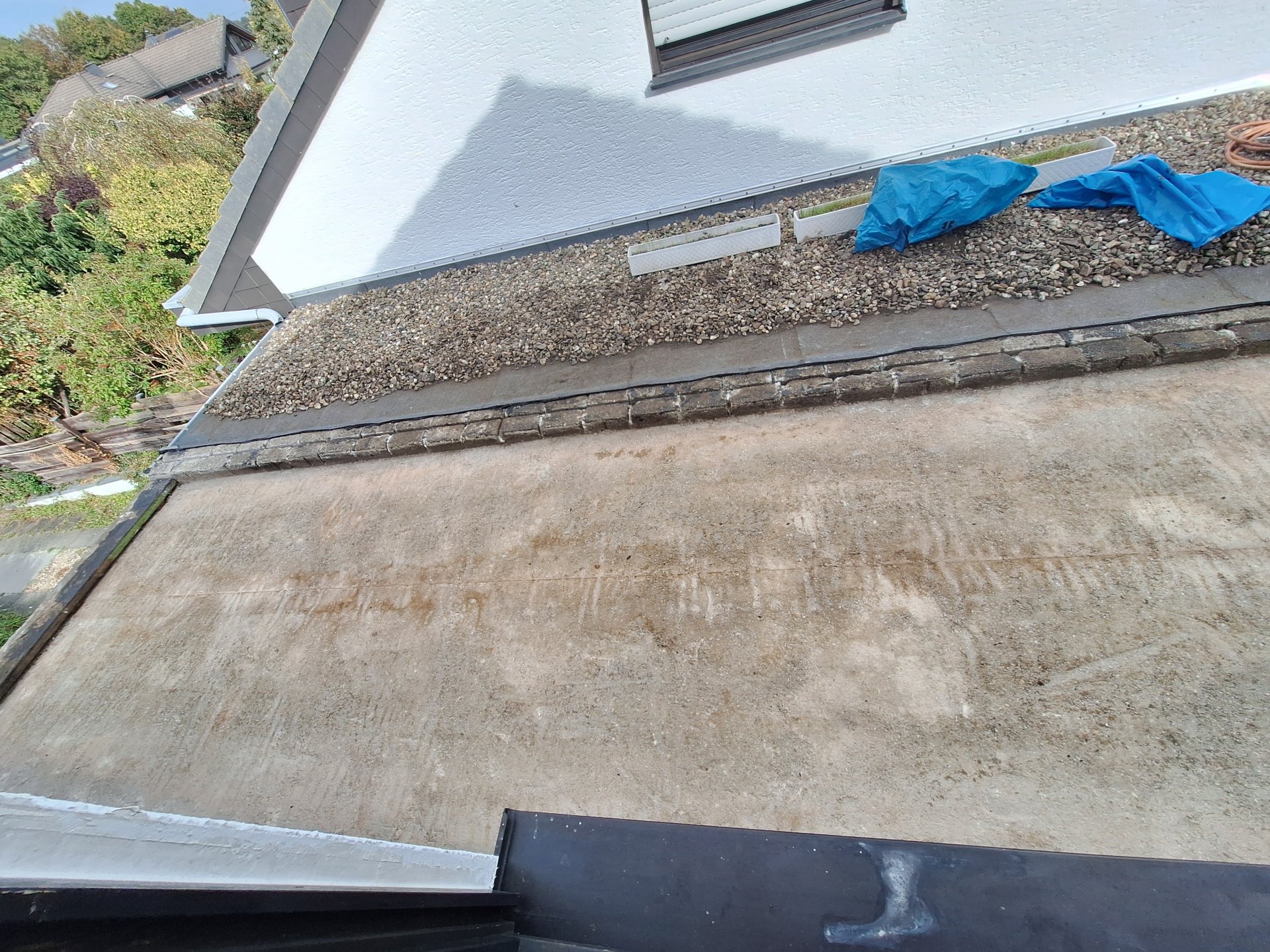

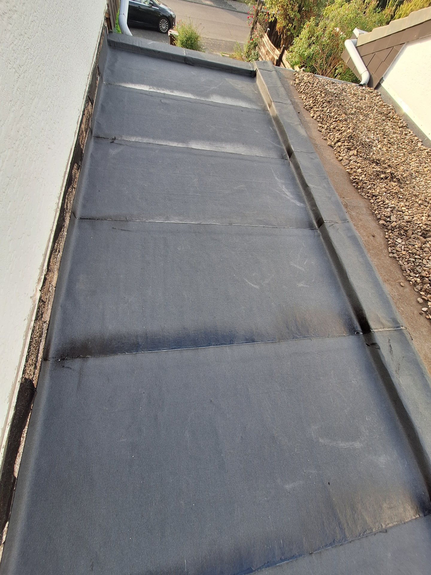

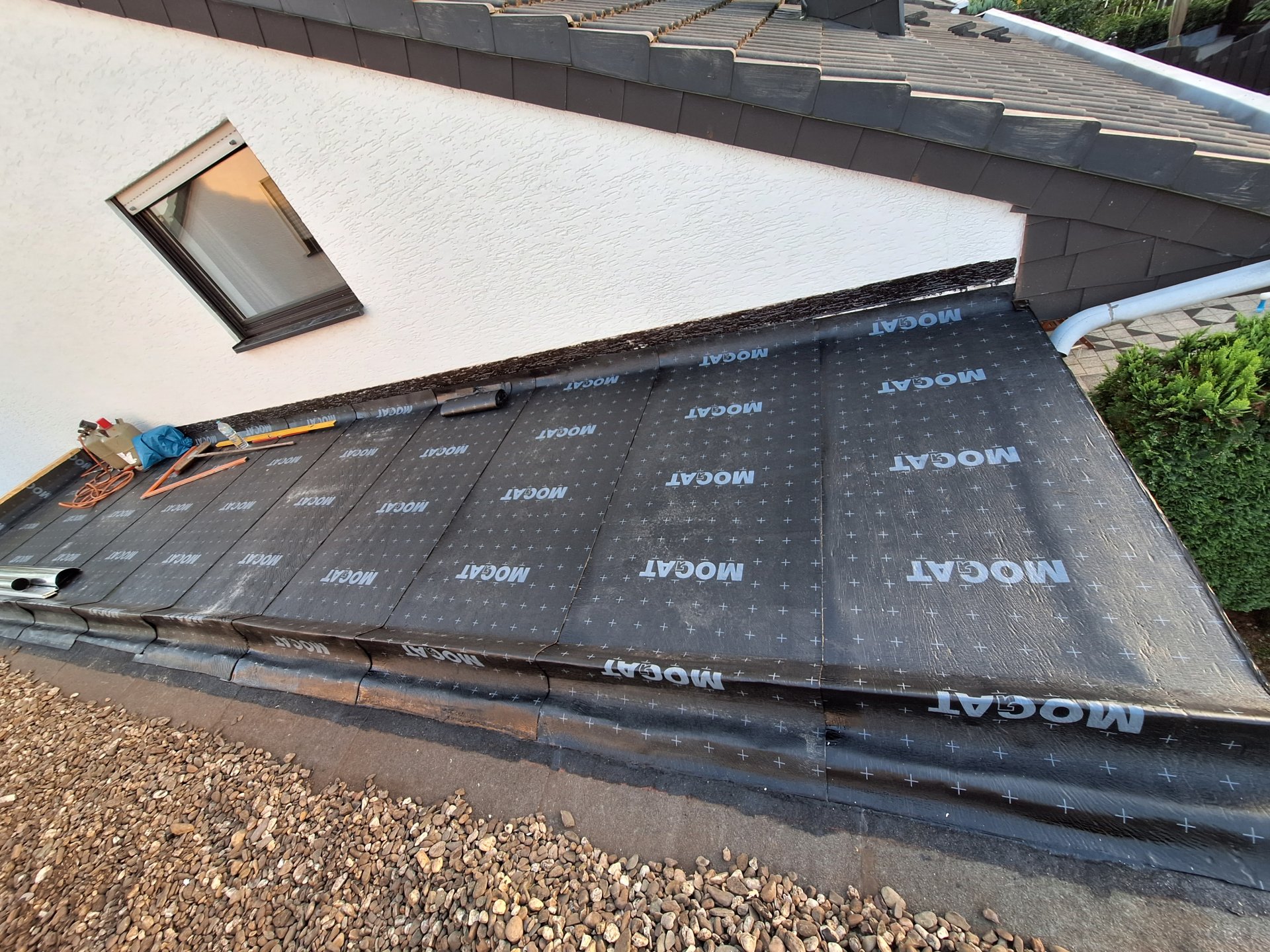

    wir benötigen Hilfe bzw. einen Expertenrat bzgl. unserer Flachdachsanierung. Bei dem Dach handelt es sich um ein kleines Dach (2m x 9,5m) welches an das Obergeschoss angrenzt. Es ist Teil der Wohnzimmer- und Küchendecke und gespiegelt zum Nachbarshaus (Reihenhaus). Das Dach wurde nach einem Wasserschaden (es war 34 Jahre alt und undicht) erneuert, mit der Option es später ggf. mal mit einem Gründach zu erweitern. Folgende Arbeiten wurden durchgeführt
    - neue Dampfsperre
    - 16 cm PUR Dämmplatten (für KfW Förderung)

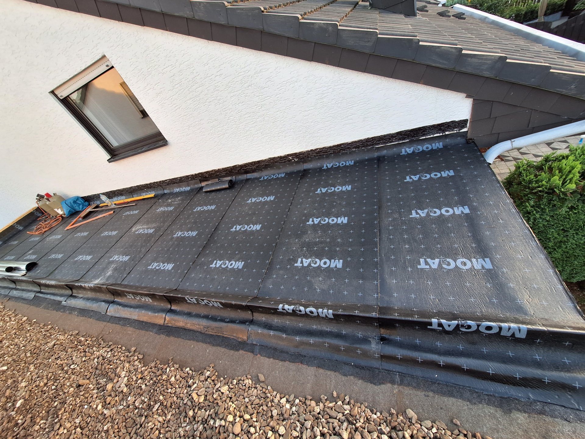

    - Dampfdruckausgleichsschicht (1. Abdichtungslage)
    - Elastomerbitumenschweißbahn (2. Abdichtungslage)

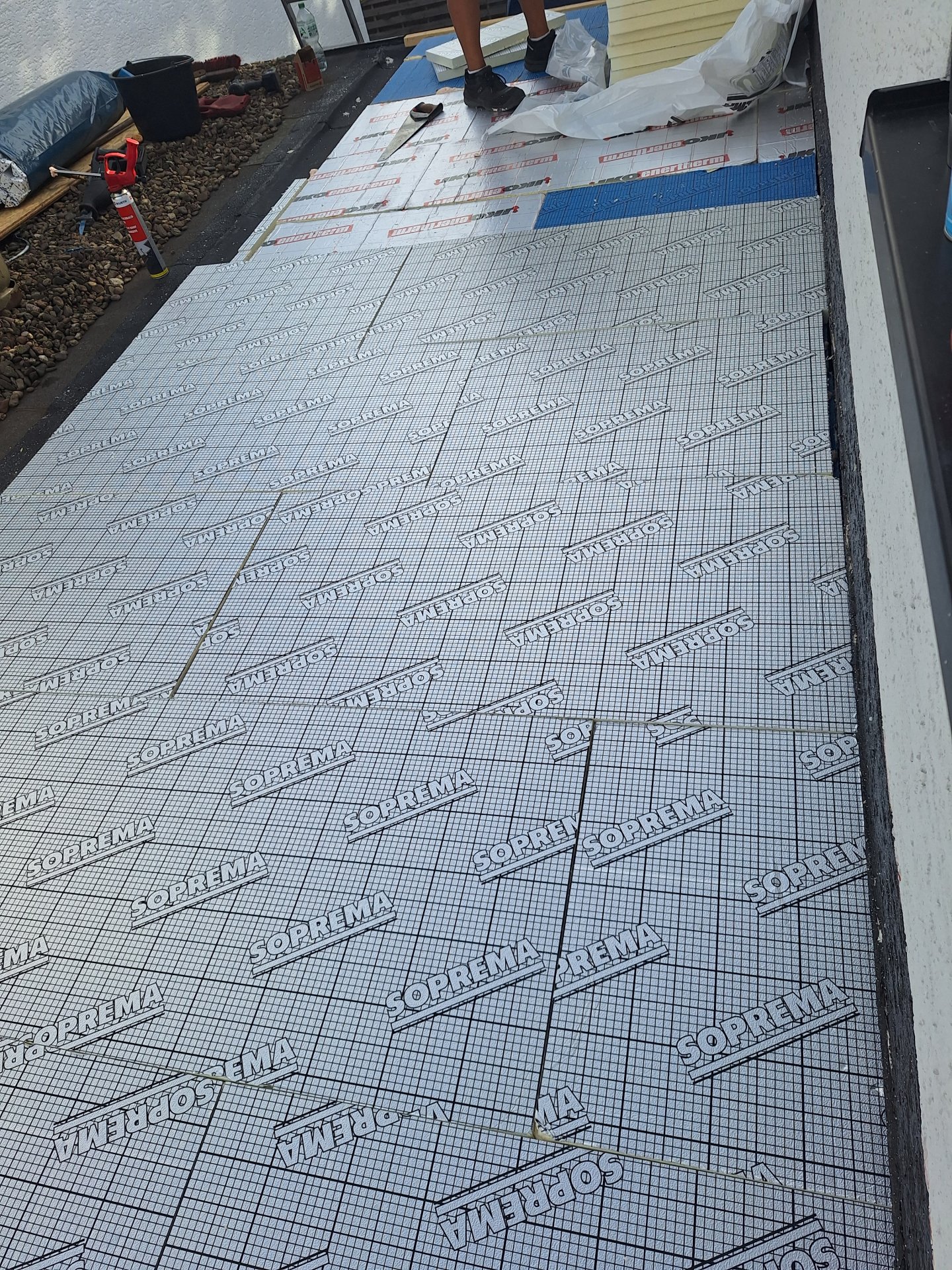

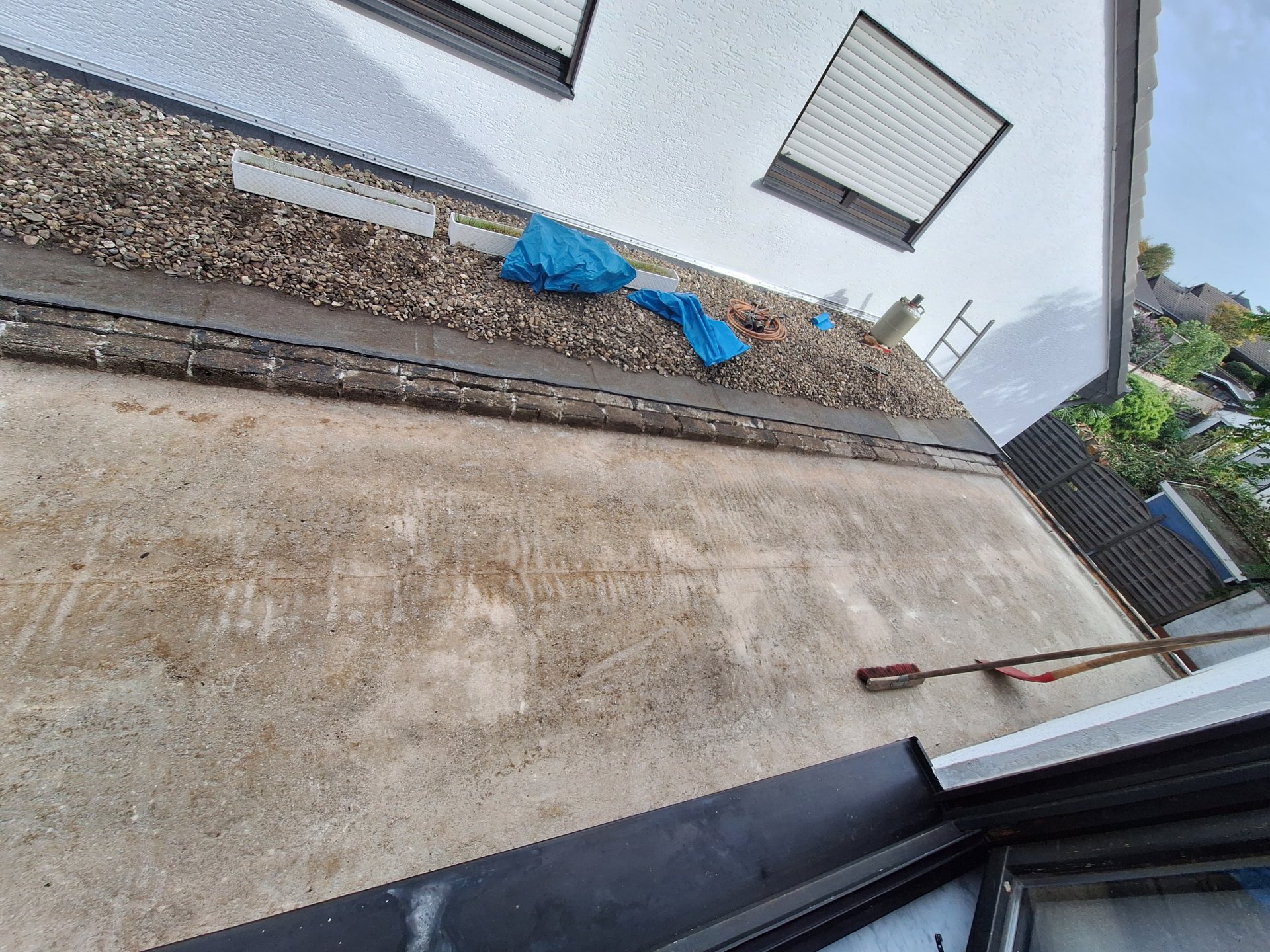

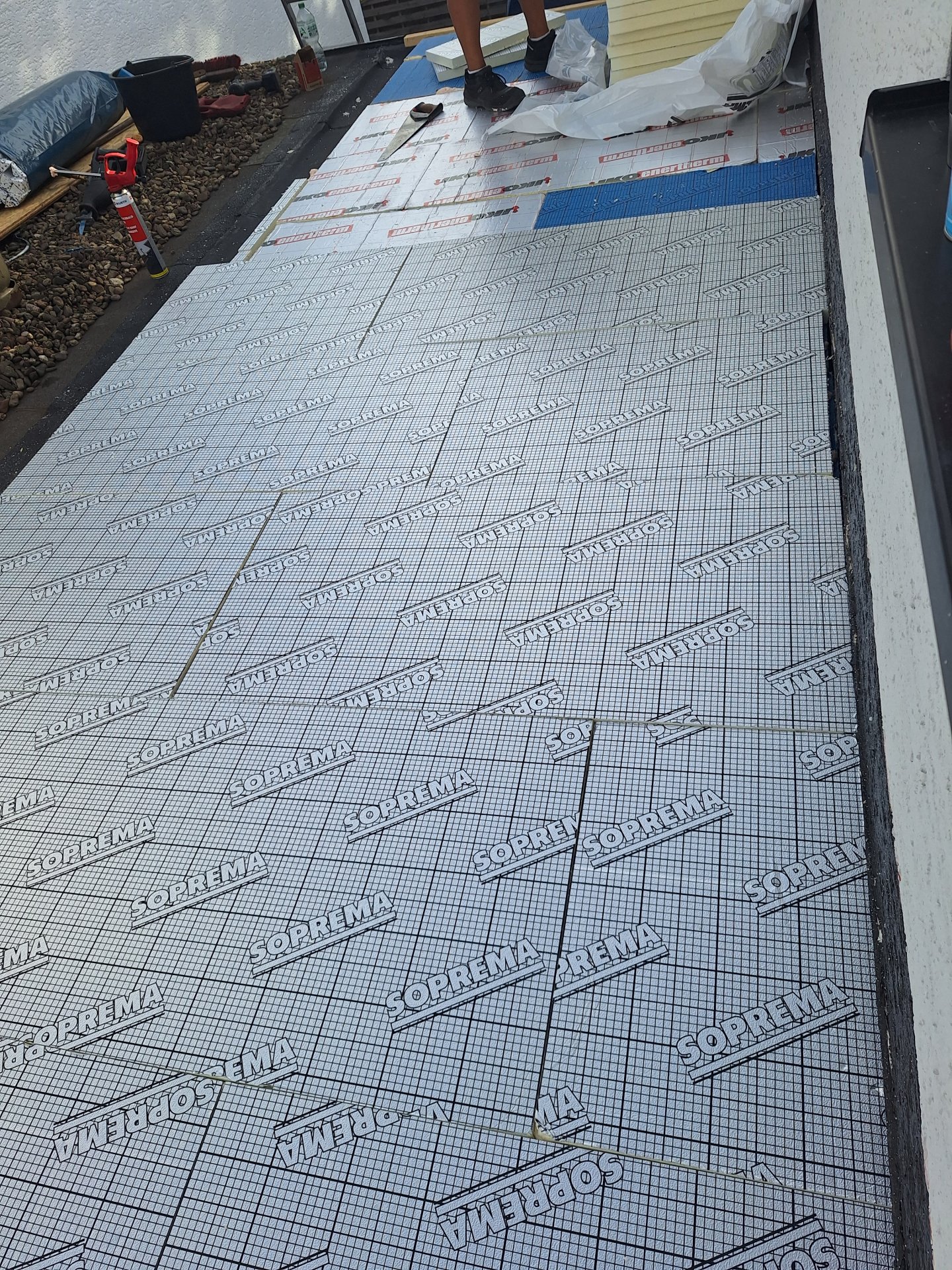

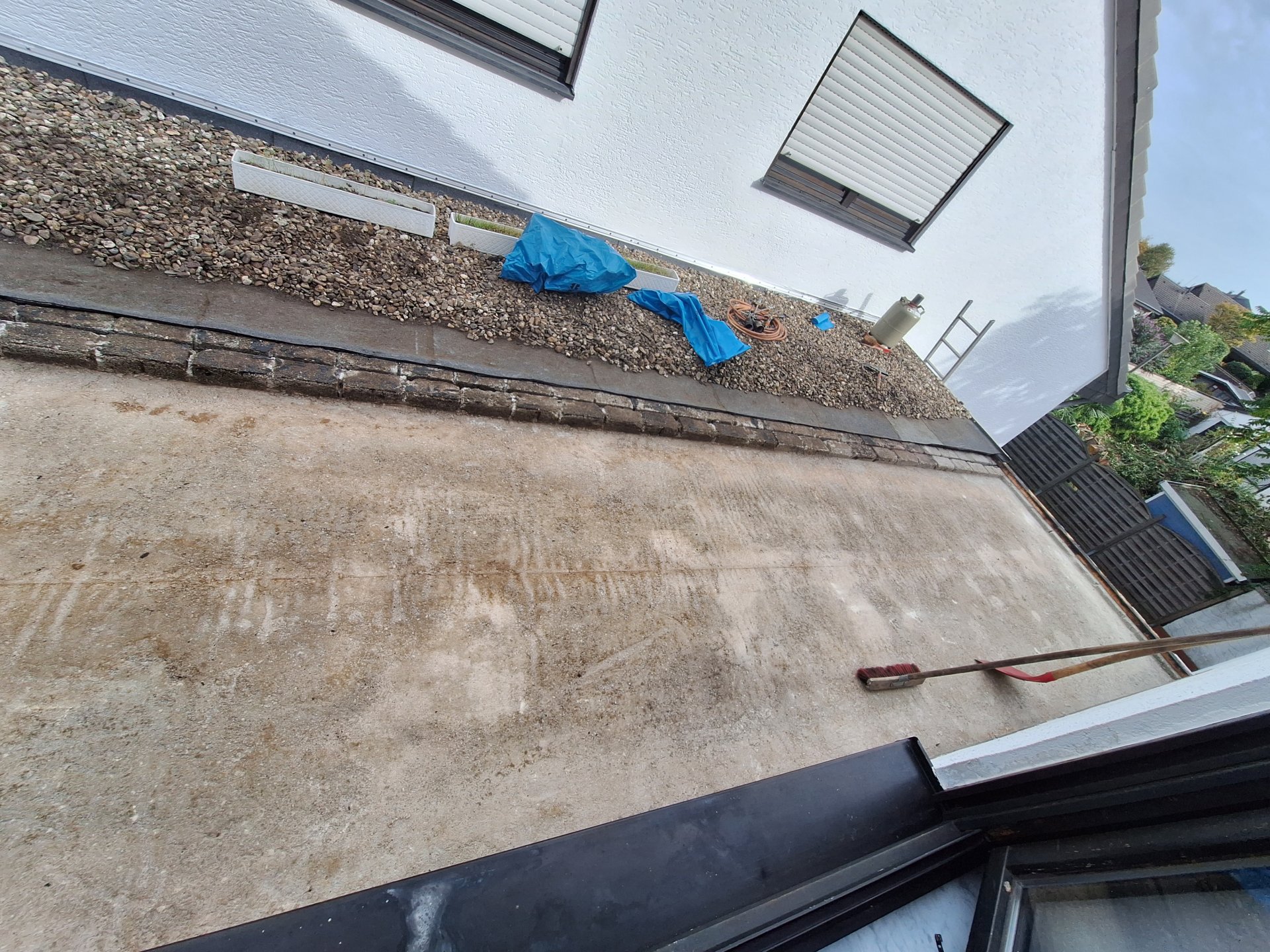

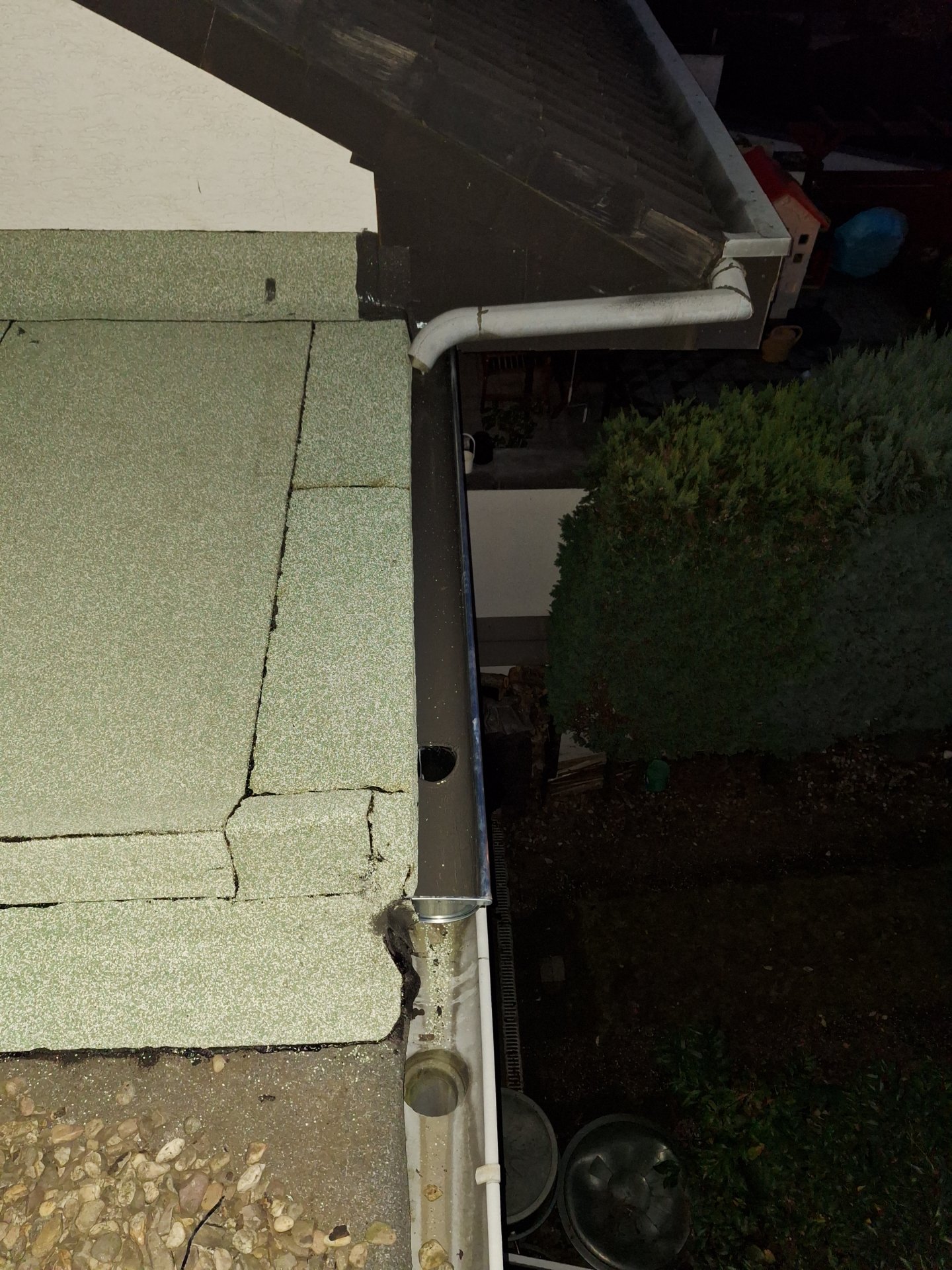

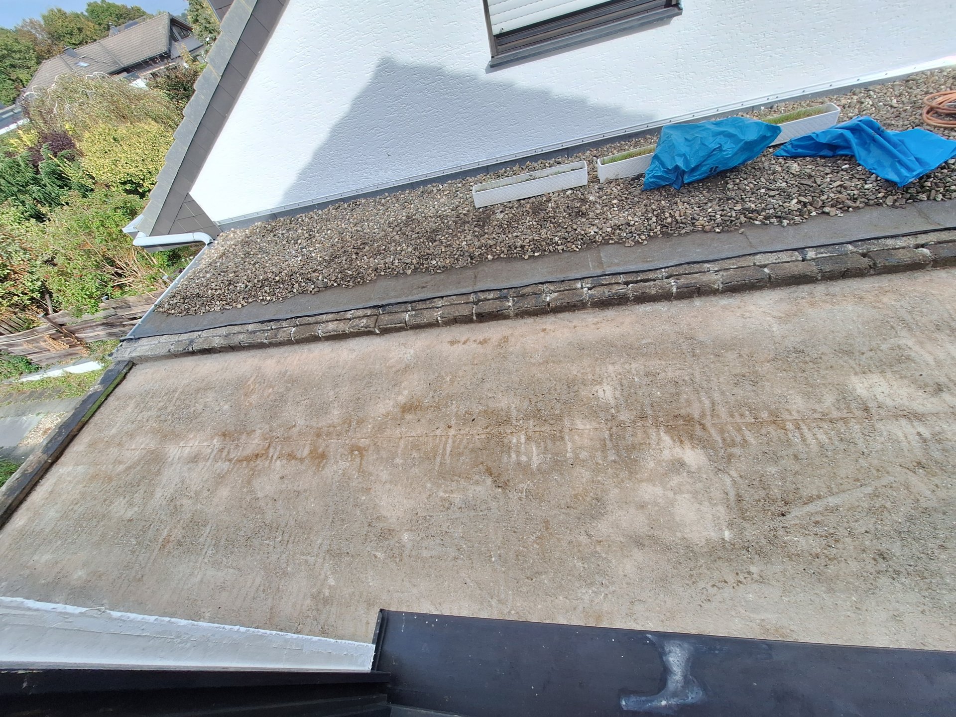

    Als die alten Bitumenbahnen und der durchnässte Kork entfernt waren, konnte man lediglich ein Gefälle von etwa 5 cm über die Länge von 9,5 m in der Betondecke des Hauses feststellen (Anhand der Randsteine). Auf Nachfrage beim Dachdecker wurde uns versichert, dass dieses für den Wasserablauf vollkommen ausreichend sei und kein weiteres Gefälle nötig. Außerdem habe er schon die Dämmplatten dabei (es war eine Mischung aus 3 Produkten, siehe Fotos).

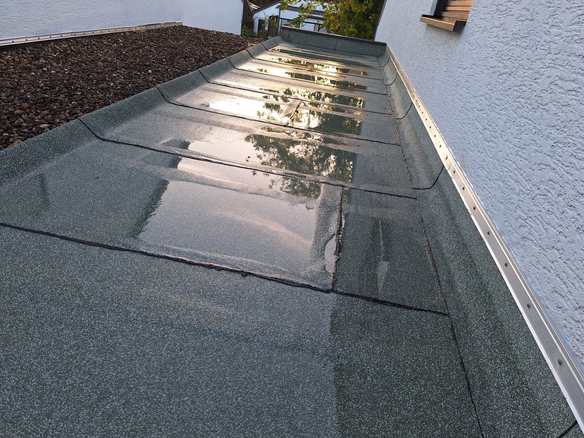

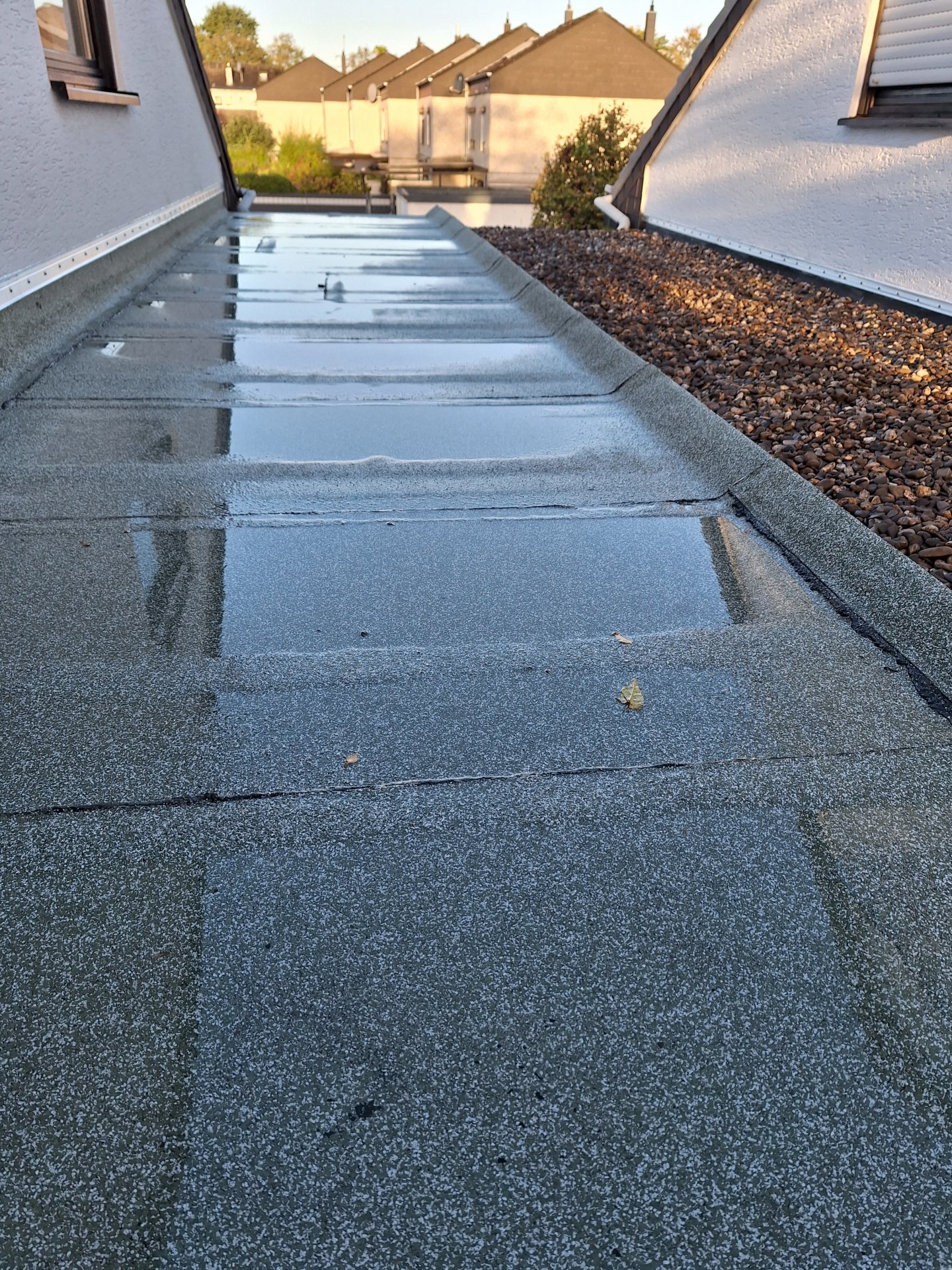

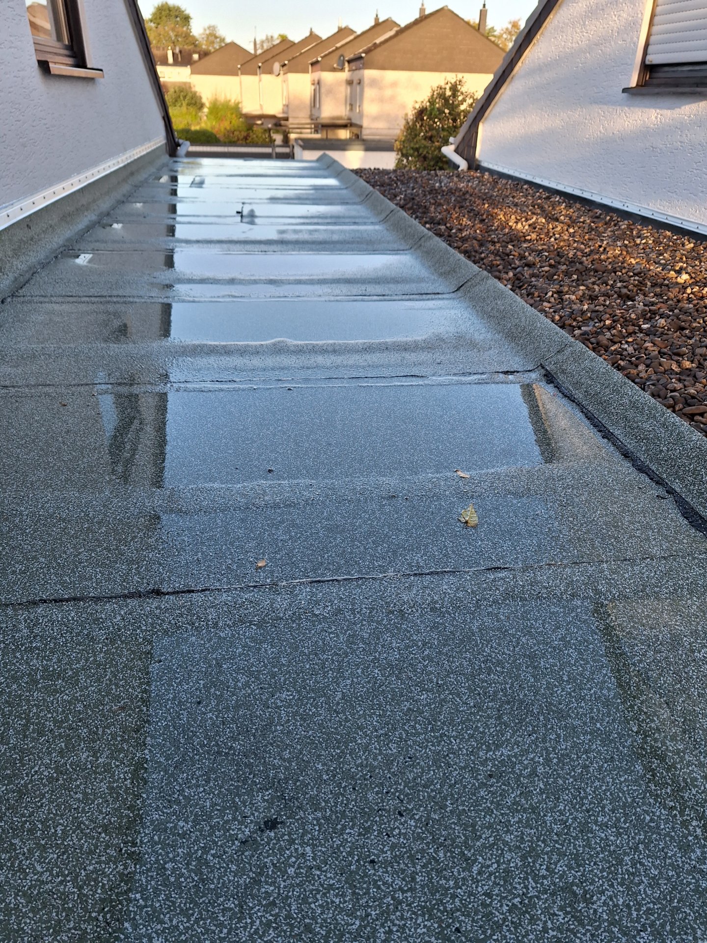

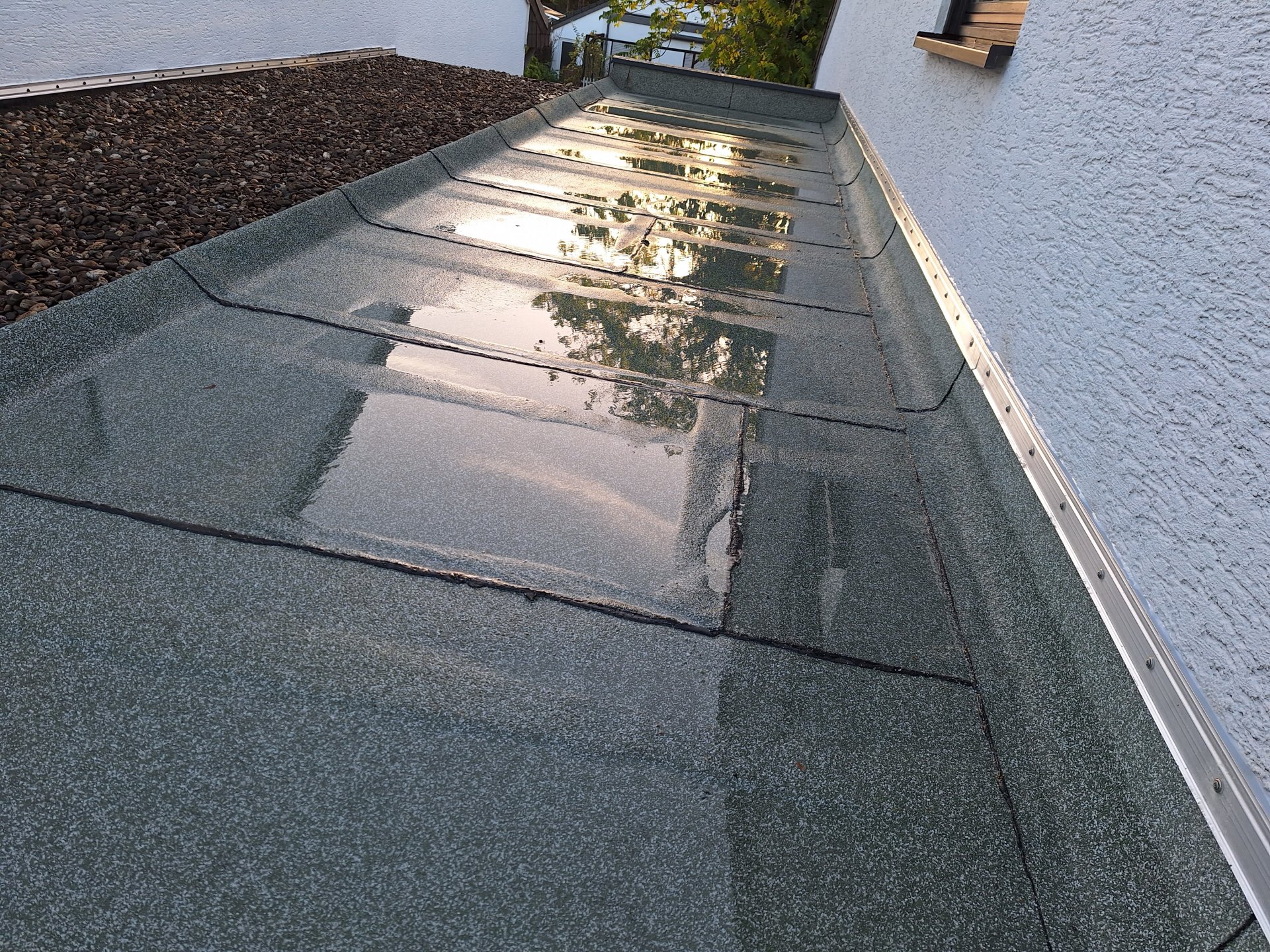

    Nun ist das Dach fertig und nach jedem Regen steht in jeder Bitumenschweißbahn für mindestens einen Tag Wasser (0,5-1 cm tief, siehe Bilder). Mit Laser nachgemessen ergibt sich je nach Position an den beiden Dachrändern nur ein Gefälle zwischen 0,4% und 0,6%. Im Forum habe ich gelesen, dass laut DIN 18531-1 ein Gefälle von mindestens 2% empfohlen wird um stehendes Wasser auf dem Dach möglichst zu vermeiden und für solche Flachdächer Dämmplatten mit Gefälle zu verwenden.
    -> Ist es nach Norm zulässig ein solches Flachdach lediglich mit einem Gefälle von 0,6% oder weniger zu sanieren?
    -> Wie hoch ist das Risiko, dass durch Dreck oder Eis im Winter die Bitumenbahnen beschädigt werden? Welche Auswirkung hat dies auf die Langlebigkeit des Daches?
    -> Ist es empfehlenswert auf ein Dach mit solch geringem Gefälle noch eine Grünschicht zu installieren? Oder besser das Dach "nackt" lassen um es besser auf Schäden kontrollieren zu können?

    Nein -Nur in begründeten Fällen , wie wenn keine andere technische Ausführung möglich ist , es Vorgaben von Ämtern Denkmalschutz gibt etc hinzu kommt bei Gefälleausbildung unter 2% ist ein Nachweis zu führen über das abführen des Niederschlages etc
    Ca auf 50% gegenüber einer Gefälleausführung.
    Wenn die Statik es zulässt und ein entsprechender Aufbau möglich ist , ja.
    Eine unsinnige Aussage.
    Das liegt eher an der Gestaltung und der Haltbarkeit des Daches.
    Unsinnige Antwort, das mindestens mit 2% heißt Minimum , eigentlich sind über 5% notwendig für einen wirklich beginnenden sauberen "Abfluss" , dies ist physikalisch begründet.

    Ja, aber praktisch eher schwierig durchzusetzen.
    Indem dem Herren die Flachdachrichtlinie und die Empfehlungen des ZVDH ggf vorlegt.
    Grundsätzliche Empfehlung (sollte) für ein geplantes Mindestgefälle 2 %,
    bei höherwertiger Abdichtung (K2) Forderung eines Mindestgefälles von 2 %,
    Gefälle von < 2 % nur bei K1 möglich, jedoch mit einer höherwertigen Abdichtung mit K2-Qualitat.
    Etc Fazit grundsätzlich sollten 0 oder Gefällelose Ausführungen vermieden werden mit wenigen Ausnahmen, bei Unterschreitung der Empfehlung werden an alle verwendeten Materialien höhere Anforderungen gestellt dies beginnt schon mit der Dampfsperre / Bremse etc
    Da wir hier weder den Auftrag noch das Angebot noch ob BGB / VOB vereinbart ist sehen , werden Die hier wenig erreichen.

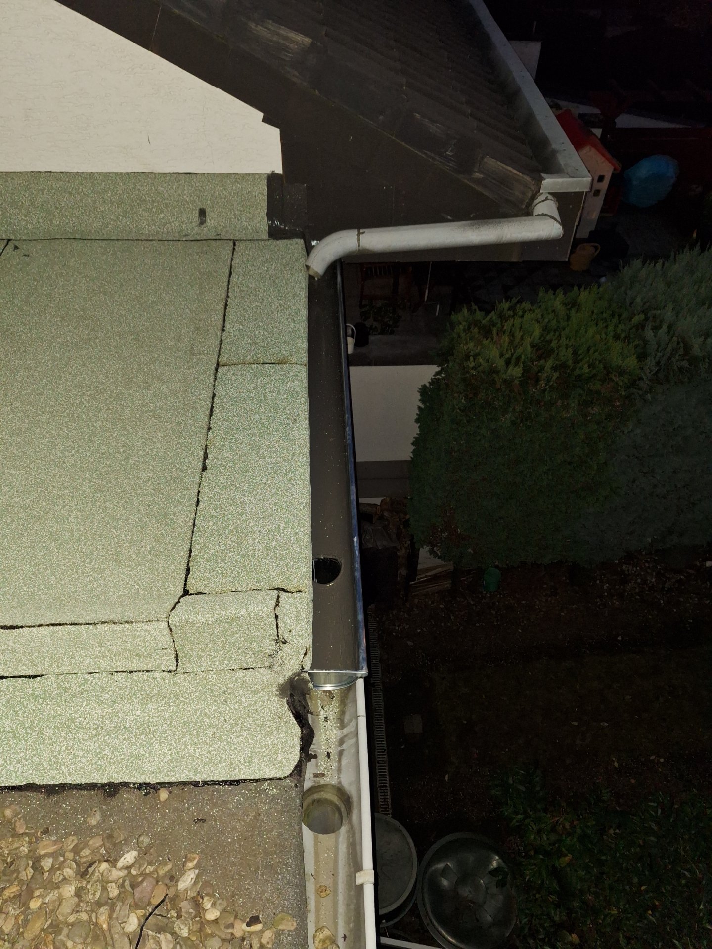

    Wo wird eigentlich entwässert ? Ich sehe da auf den Fotos nichts. ..
    Könnten Sie unter Verweis DIN 18195 etc im Allgemeinen würde ich aber hier eher versuchen durch die Firma eine Begrünung kostengünstig zu erlangen , es ist jetzt nicht der absolute Mangel der da entstanden ist ...nur sind die Begründung des DD so nicht haltbar - Empfehlung etwas 'feilschen'.
    Weiterhin sind hier verschiedene Baustoffe 'gemixt' Mogat und Oberlage Bauder etc , sieht etwas nach 'Reste' Verwertung aus ...ist zwar zulässig, wundert aber doch ..

    Für die Entwässerung ist eine Regenrinne auf der hinteren Dachseite installiert:
    Ja, es sind wie gesagt verschiedene Produkte der PUR Dämmplatten aus Lagerbeständen verbaut (IKO Enertherm, Soprema Efyos Blue, und eine dritte). Laut Rechnung ist die Oberschicht auch "Mogat Flora", aber verlegt wurde "Bauder Smaragd".
    -> "Es ist alles gleichwertig, hieß es". Ich hoffe das stimmt, oder etwa nicht? GIbt es Risiken, diese Produkte verschiedener Hersteller zu mischen?
