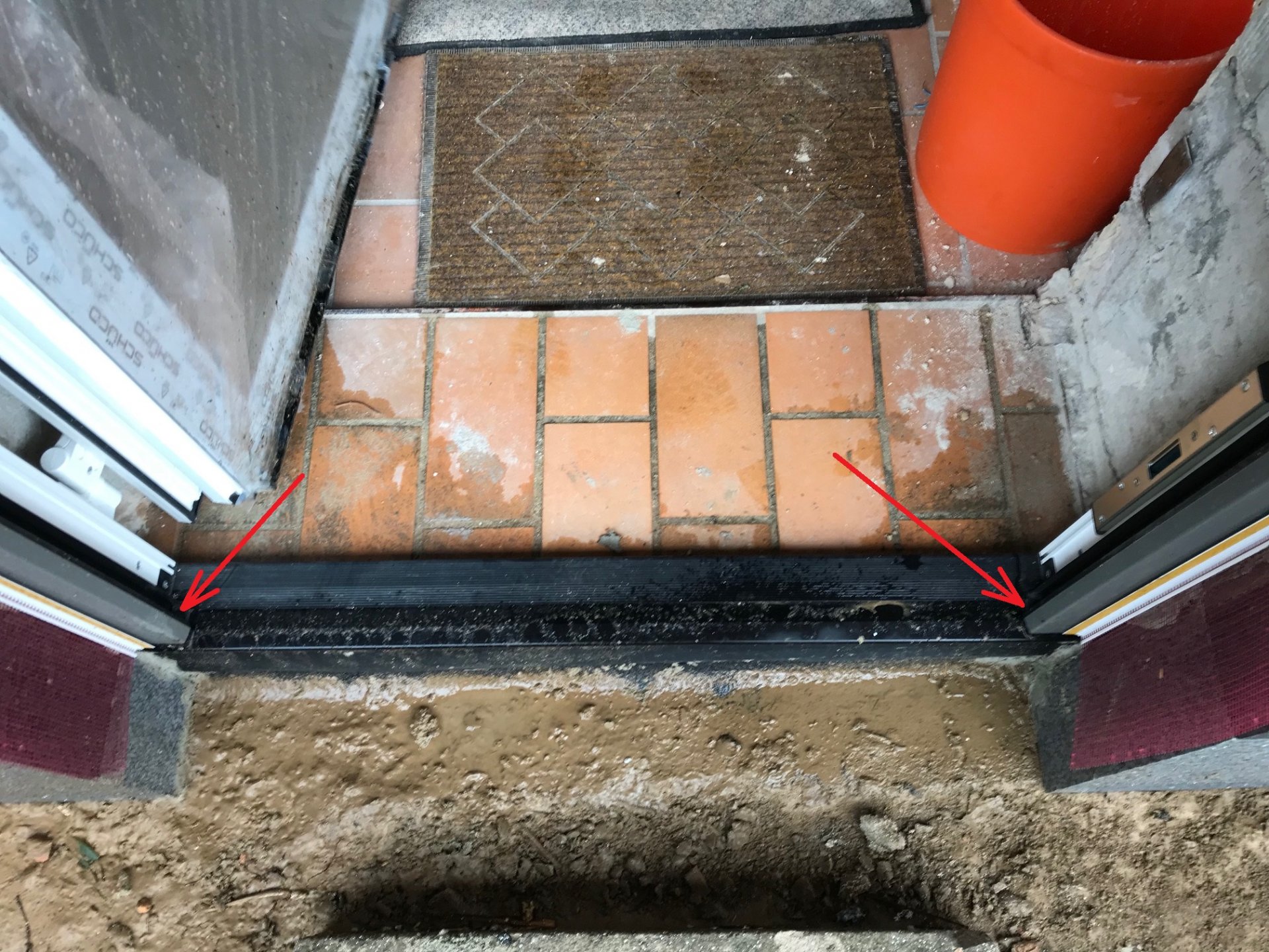

    Guten Abend,

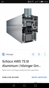

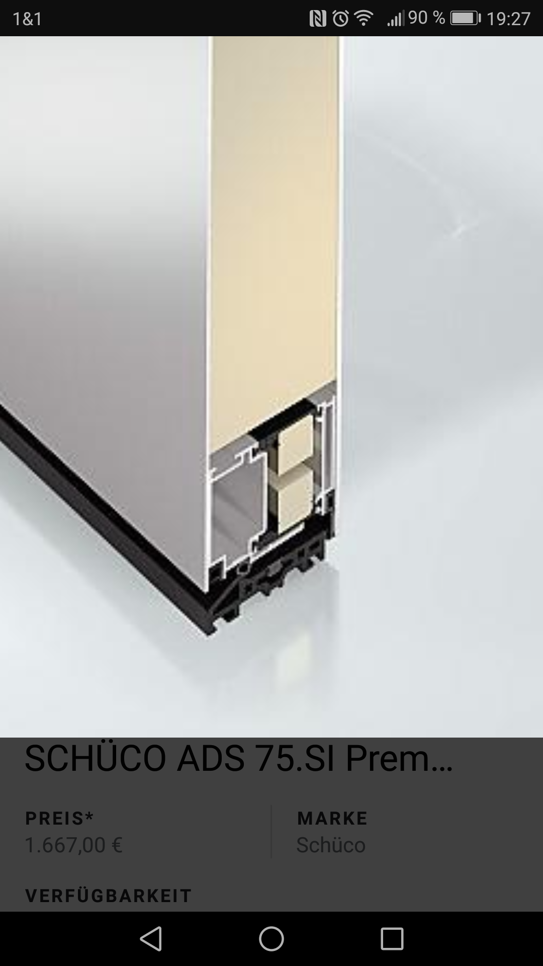

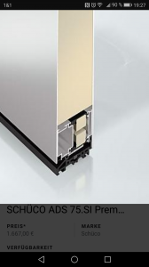

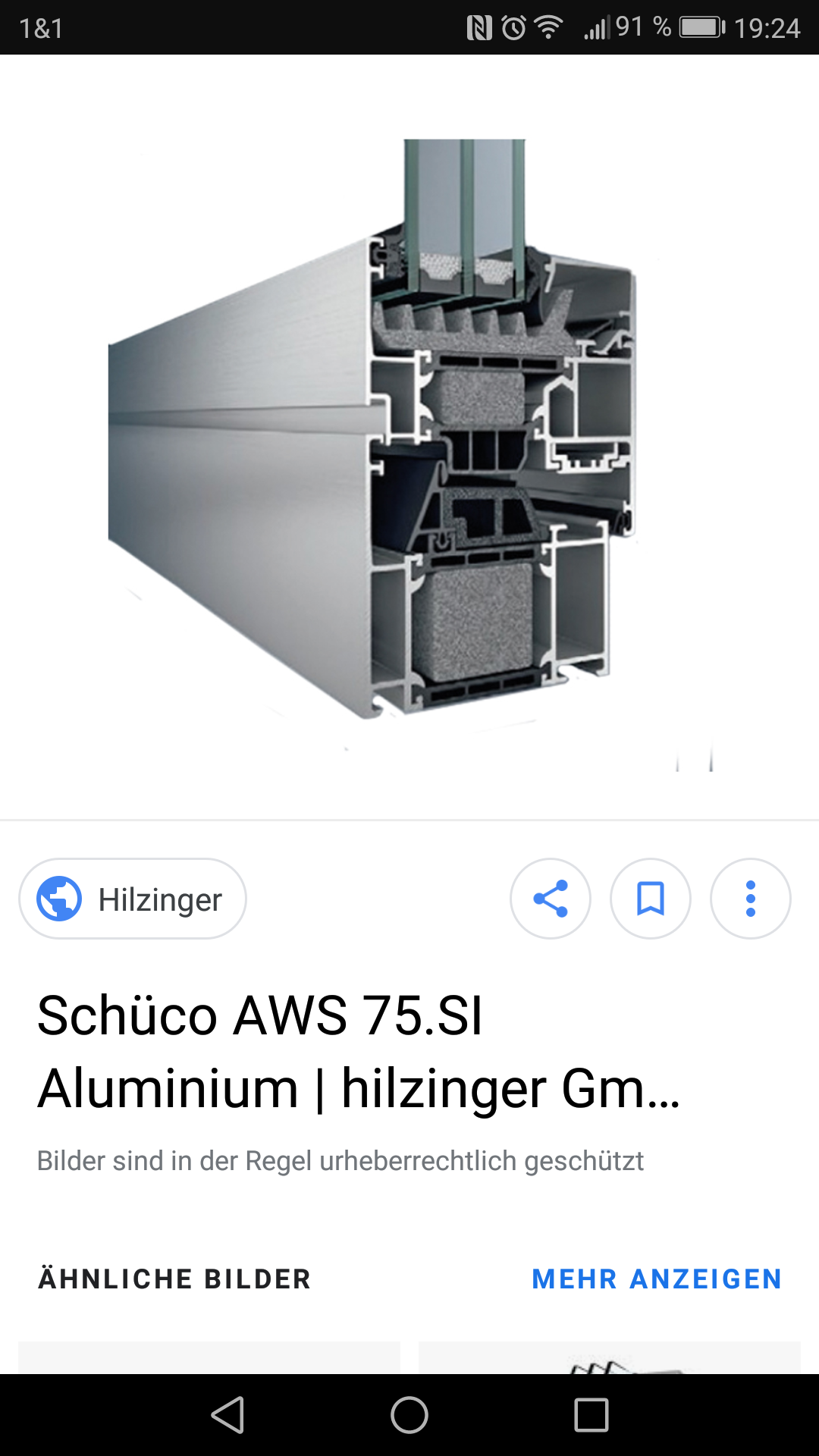

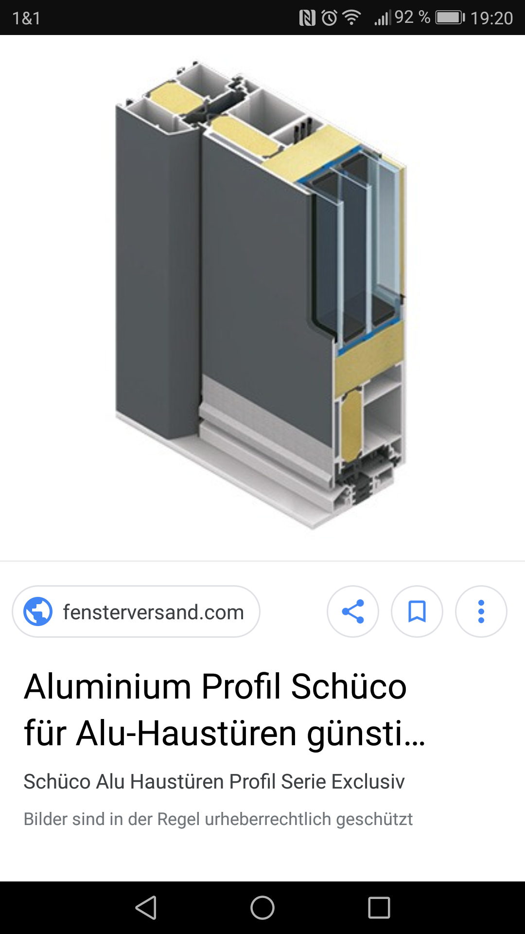

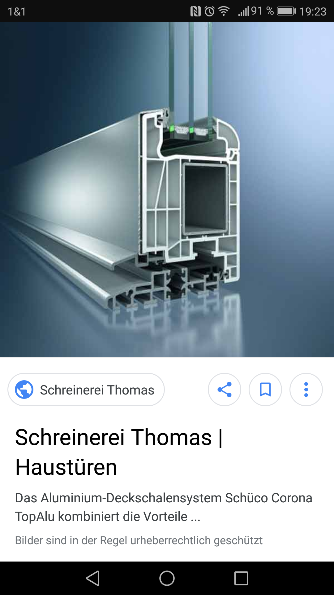

    hat jemand von euch Erfahrung mit flachen Schwellen von Fa. Schüco? Gemeint sind folgende:
    Das Spritzwasser scheint zwischen Schwelle und senkrechtem Rahmenprofil hindurchzulaufen. Ich bin davon ausgegangen, dass dieser Bereich dicht sein soll. Deshalb geht die EPDM Bahn nur senkrecht vorne an das Aluprofil und seitlich ca. 15cm auf den Blenrahmen. Unterhalb der Schwelle ist noch ein Kompriband.
    Mir ist nun bewusst, dass diese Art der Abdichtung nicht ausreicht. Eine Entwässerungsrinne muss definitiv noch her. Die würde aber nicht das Problem des "Hinterlaufens" beheben.
    Ich bin Ratlos und hoffe ihr könnt weiterhelfen.
    P.s.: Kommentare wie die der drei Fensterbauer die bis jetzt da waren: "...Sie haben ja kein U-Boot gekauft", "Kombriband drunter und gut", "Perfekt abgedichtet, mehr kann man nicht machen".
    Hm.;)

    Das Wasser das hier seitlich reinläuft muss unten wieder raus. Entweder liegt das Türblatt nicht richtig am Rahmen an, oder falsche Schwelle eingebaut.

    Das heißt es ist i.O., dass hier Wasser reinläuft? Oder meinst du, dass durch den richtigen Einbau des Türblatts das Eindringen von Wasser minimiert/verhindert werden kann?

    D. h. das Wasser darf nicht in den Raum kommen. Sondern muss nach außen fließen.
    Auch bei Schlagregen darf nichts rein kommen.

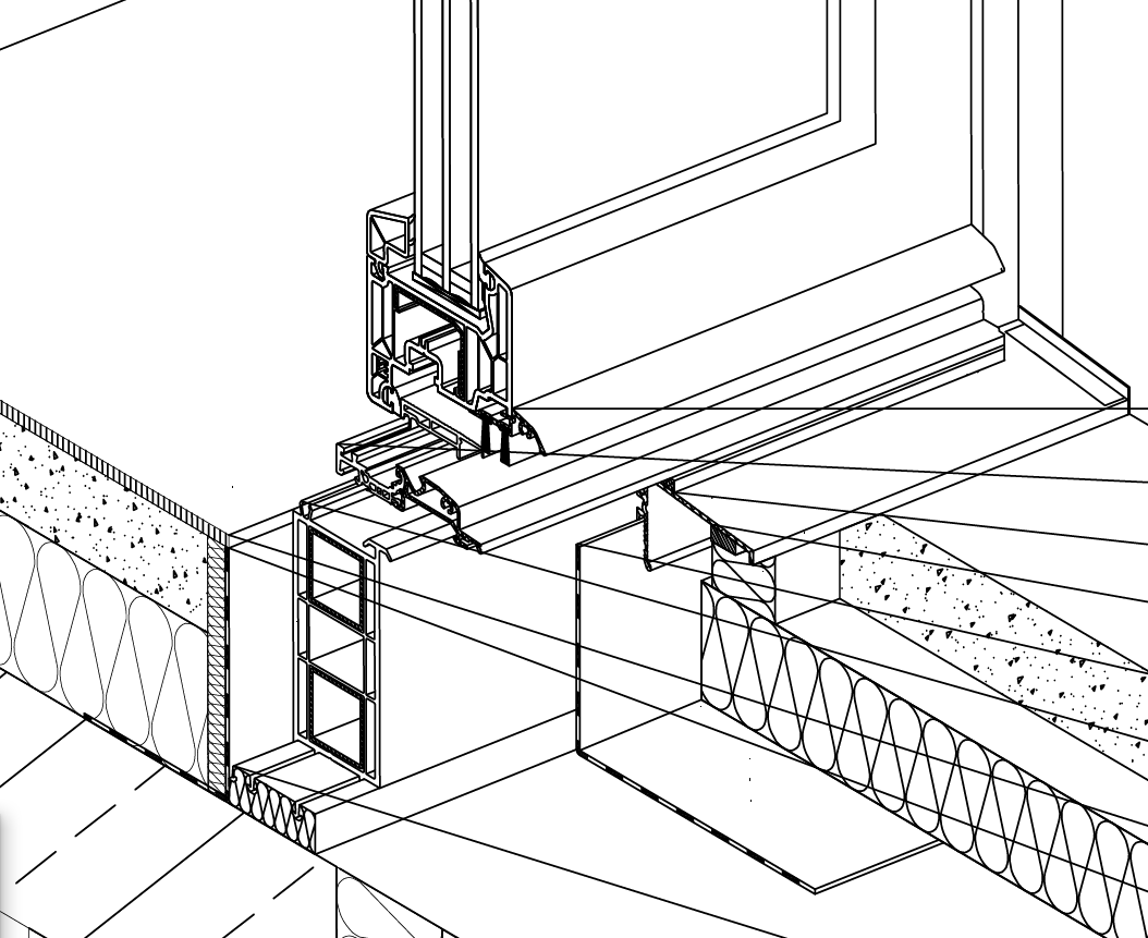

    verstanden. Folgende Darstellung ist damit dann ungeeignet? Hier müsste sich doch das seitlich eintretende Wasser zwischen Außendichtung und Innendichtung sammeln.
  6. #6 Gast82596, 25.07.2018
    Gast82596
    Gast82596 Gast
    Das Wasser müsste auf fad vorderer schräge Profil laufen und dann nach außen. Die Mittelstegdichtung am Flügel muss am hinteren Teil der Schräge dicht anliegen.

    Was haben Sie den für ein Profil 70, 75,90 SI oder HI AWD Thermo ...? Es gibt bei Schüco einige unterschiedliche Ausführungen, je nachdem was Sie bestellt haben. Ich tendiere fast dazu das entweder das äussere Profil fehlt wie bei Thermo oder Living Ausführung oder Sie haben mit unterschiebbaren Rinnkasten bestellt, auch diese Version gibt es.
  8. SIL
    10.891
    4.222
    Irgendeine Variante eben...

    Das dritte ist ein Fenster:shades die drei anderen sind Türen und so ähnlich wie vom TE. Das Wasser kann evtl an der Seite zwischen Flügel und Rahmen runter laufen, kommt dann aber auf das nach außen schräg geneigten Profil und läuft dann nach außen.
  10. SIL
    10.891
    4.222
    Es läuft nicht runter beim TE, es spült auf die Schwelle, ich kenne die Haustüren eigentlich nur dicht mit entsprechenden Profil, dass das vordere Profil offen ist - nur bei Anschluss Rinnen die direkt auf die Schwelle greifen.
