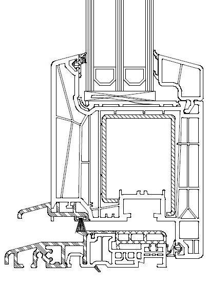

    hat jemand Erfahrung mit einer doppelflügeligen Balkontür (in meinem fall Hauptverbindung Hobby/Veranstaltungsraum zu Garten und Terrasse) und der Wahl zwischen flacher Schwelle oder umlaufendem Rahmen?
    Ich habe aufgrund der Raumnutzung auch das Thema Schallschutz im Auge (geplante Verglasung 39dB) und bin mir unsicher ob ich mir mit einer flachen Schwelle eine (bemerkenswerte?) Schallbrücke reinhole?
    Grüße, Max

    Das ist ja schade. Hast du Erfahrung über wieviel dB Verlust wir hier reden?

    kommt auf die Schwelle an.

    Wäre das Profil Schü... 82 AS

    Achso sorry, dachte das reicht. Welche Info brauchst du noch dazu? Ich habe noch einen Systemschnitt gefunden:

    ok, würde mal so zwischen 3-5 dB schätzen. Vielleicht kann man noch eine absenkbare Bodendichtung mit vorsehen. Kann jetzt aber nicht sagen ob die da noch reinpassen wird.

    Ach krass, doch soviel?! Dann geht die Überlegung in Richtung "keine flache Schwelle" sondern umlaufender Rahmen. Könnte das Element ja 1-2cm größer bestellen und dann einfach tiefer einbauen, natürlich so, dass außen noch die Entwässerungsöffnungen funktionieren. Dann lande ich geschätzt bei grob 5cm Kante, aber dann hol ich mir da keine Schallbrücke rein und da es Wetterseite ist, vielleicht auch weniger Nässe...
