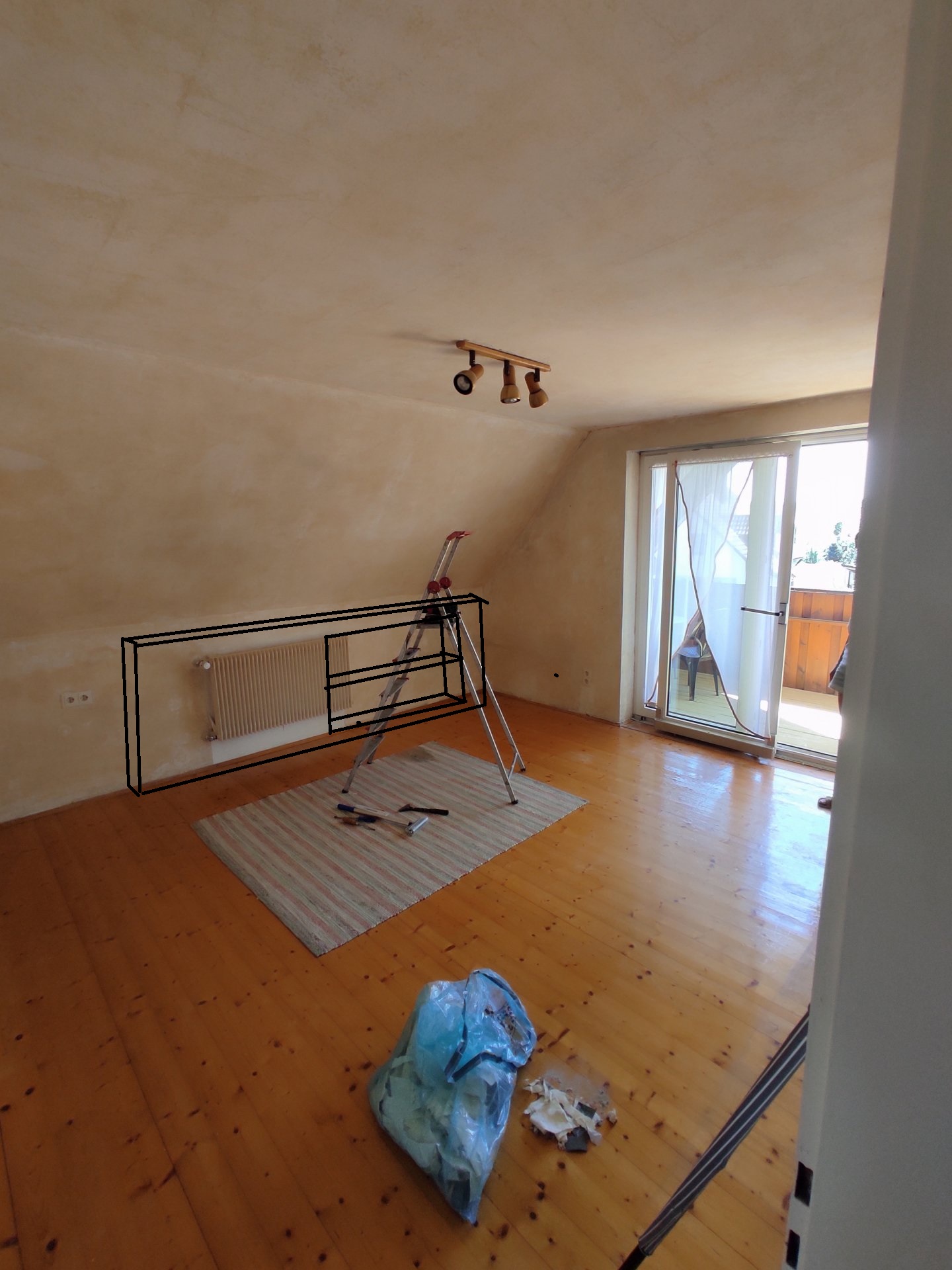

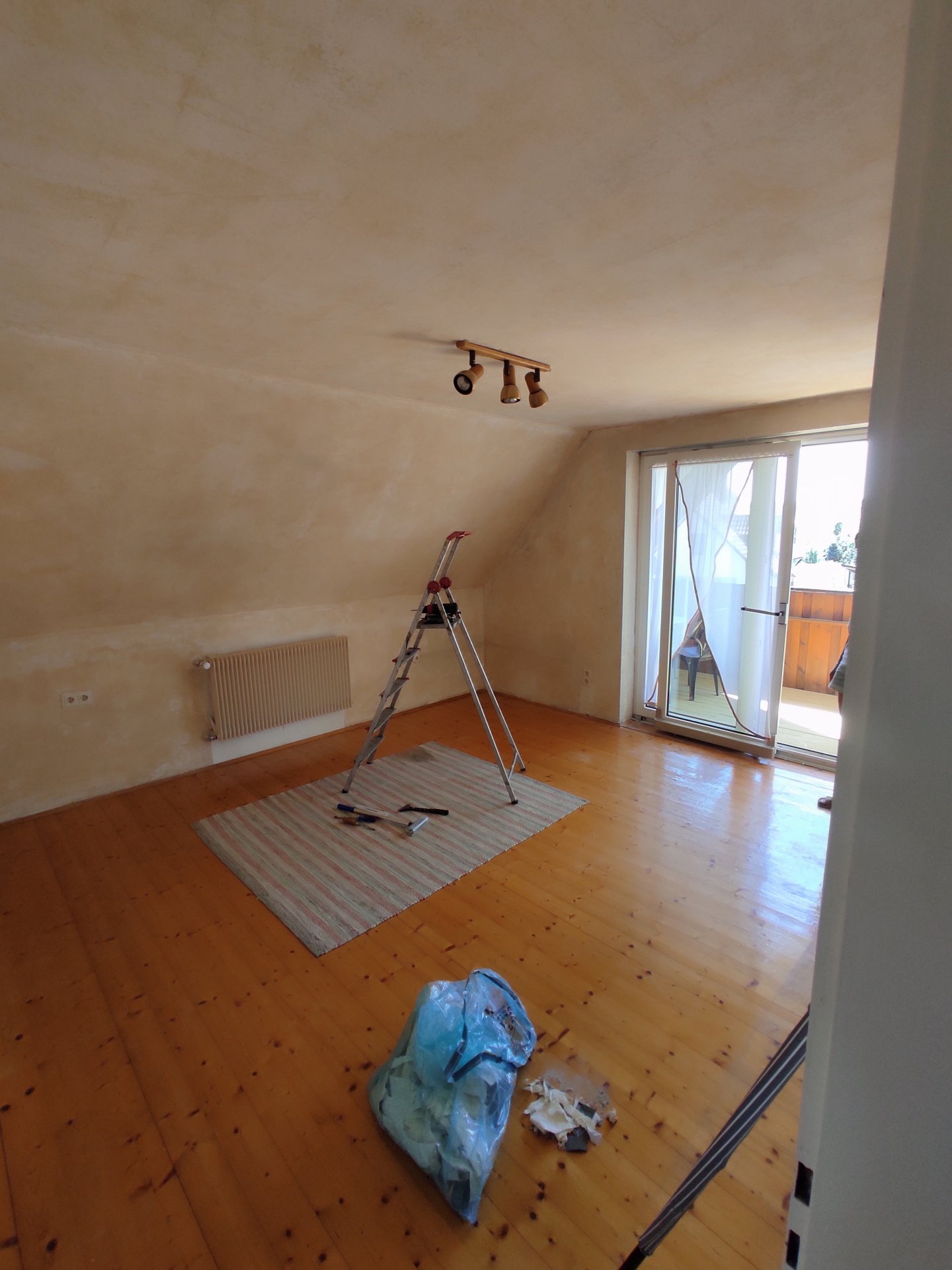

    Hallo Zusammen,
    ich knoble gerade an einem "Problem". Wir haben ein Haus Bj.1959 erstanden und sind gerade an der Renovierung. Die Heizanlage mit den Heizkörpern wurde in den frühen 90ern verbaut, Energieerzeuger ist aber eine Brennwertgastherme aus 2006 der bleiben soll. Nun sollen im OG zwei Heizkörper aus Platzgründen versetzt werden. Ich überlege gerade wie sich das am elegantesten lösten lässt. Es geht um das auf dem Foto sichtbare und ein links daneben befindliches baugleiches Zimmer.
    Der Heizkörper soll a) gegen einen Typ33 Planheizkörper getauscht werden (wird ein Kinderzimmer) und b) vom jetzigen Standort links neben die Schiebe/Hebetür wandern. im Anderen Zimmer vice versa ebenso an die Außenecke. Benefits sollen sein: Heizkörper in der kältesten Ecke des Raumes. Da zudem später mal der Schreibtisch vor dem festen Element der Tür stehen soll wäre es da auch gleich unmittelbar strahlungswarm. Außerdem brauchen wir den Platz in der Mitte des Raumes für das Bett von Frau Hoheit ;-).
    Nun die Frage nach dem Leitungsweg: Die Wand zu schlitzen fällt aus. Es handelt sich hier um einen gemauerten Kniestock mit 30cm Hohllochziegeln, derzeit ungedämmt, perspektivisch bleibt dieser Zustand die nächsten 5 Jahre erhalten. Statisch wäre hier die Schlitzarbeit für die Leitungen mit entsprechender Isolation (ideal GEG100) indiskutabel soweit ich mir das erlesen konnte. Die Zuleitung zu den oberen Räumen geschieht ebenso in der Außenwand des EG (links im Bild).
    Den Dielenboden wollen wir gerne erhalten. Der ist sehr gut und verdeckt geschraubt. Daher auch nicht gut rückbaubar so dass man nicht gut in den Boden legen könnte.
    Bliebe also im Kniestock eine nicht sonderlich tiefe Vorbauwand zu setzen. Ich dachte an eine schwebende Konstruktion an der Wand um vom Dielenboden entkoppelt zu sein. Alternativ würde ich auch mit der Tauchsäge die Wandstärke hinten aus der Dielung wegnehmen. Unter der Balkenlage, die vermutlich von links nach rechts also parallel zur Wand läuft, würde mir dann eine Hohlsteindecke zum Aufbau zur Verfügung stehen.
    Wie stehen die Fachmänner zu der Idee? Gibt es auch bauphysikalisch irgendwelche Fallstricke? Im Sinne Schimmelbildung? Ich würde die Vorwand als Installationsebene zusätzlich dann auch zum Verbau der Elektroinstallation nutzen. Denkbarer Aufbau wäre OSB + GKP einlagig?
    Vielen Dank für eure Einschätzung.
    Thomas

    Ich weiß nicht ob ichs richtig raus gehört hab, aber hört sich nach Kinderzimmer an.
    Wenn ich an deiner Stelle wäre und meine Frau sagen würde, dass die Sockelleisten nicht in Frage kommen, wäre mein nächster Ansatz die Leitungen trotzdem am Sockel lang zu legen, aber ohne Leisten, und mir eine kleine Vorwand entweder aus Gipskarton oder Wedi-Platten (Markenname, gibts auch als Jackoboard oder QBoard) zusammen gezimmert, grundiert und dann verputzt. Wenn ich ganz viel Lust hätte, hätte ich dann ab einer gewissen Höhe eine Niesche reingebaut und so quasi ein kleines Einbauregal gemacht. Das ganze dann so weit hoch gezogen dass quasi auf der Kopfseite des Bettes noch ein bisschen Ablagefläche entsteht.
    Dann hast zwar trotzdem noch Staubsammelplatz, aber nicht auf Bodenhöhe.. Das ist das, was mich an den Sockelleisten etwas nervt, dass die vergeleichsweise Tief raus kommen. Das kann dann auch als Ablagefläche für Toniebox, Bücher, Handy, Leselicht oder sonst was dienen.
    Das Ganze mal extrem stümperhaft kurz in Paint angezeichnet...

    Das ist ne gute Idee, so könnte man das auch umsetzen. Bleibt die Frage nach der Bauphysik...
