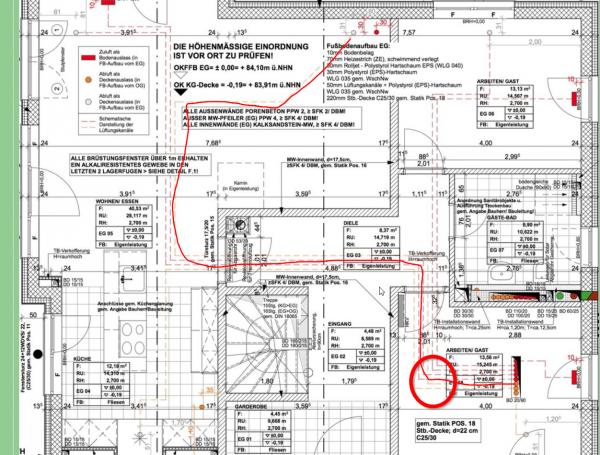

    Hier übrigens die Planung der KWL Firma (EG):
    Und hier die daraus resultierende Planung der Architektin:
    Das Foto aus dem 1. Beitrag stammt aus dem Arbeiten/Gast mit 13,56 m2.

    Abgesehen davon, dass beide Planungen schon den Regeln der Estrichlegerei widersprechen, habe diese BEIDEN Pläne mit dem Ausgeführten NICHTS zu tun ...

    Was in diesem speziellen Fall vielleicht sogar besser ist...
    Alleine der Weg für das Abluftventil planoben mittig - inclusive Kreuzung der Flachkanäle! - ist doch ein schlechter Witz!
    Sind im Keller eigentlich Wohnräume? Wenn nicht, wären Flachkanäle im Keller an der Decke die wesentlich bessere Lösung gewesen. Hätte das Chaos im EG-Fußbodenaufbau um glatte 50% reduziert.

    Was kreuzt da? Meinst du die "Korrektur" mittels Textmarker?

    Ich meine die Architektenplanung. Am Steigstrang dritter Kanal von unten.

    Das ist der händischen Kugelschreiber/Texmarkerkorrektur i.V.m. fehlendem Brain 1.0 geschuldet und in der Gesamtschau unerheblich.

    Die originale Planung der KWL Firma wäre m. M. n. am besten gewesen, aber da die dafür notwendigen Durchbrüche in den Keller nicht angelegt wurden und auch nicht nachgebohrt wurden, wurde eben so korrigiert wie auf dem Foto.
    Richtige Wohnräume sind es im Keller nicht (aber Heimkino, Fitnessraum...vielleicht bezeichnet man das doch als "Wohnraum"), aber optisch gefällt es mir schon besser so, wie es jetzt gelöst ist - auch wenn das zu dem Chaos führt - welches jedoch nicht hätte sein müssen.

    Ich meine das hier:

    @Dino15: Du hast absolut Recht. In der Zeichnung der Architektin ist eine Kreuzung zu erkennen. Danke für den Hinweis!

    Jepp, und wieso sie da 10m Umweg macht (statt einfach gerade nach oben) will mir auch nicht einleuchten...

    ...bei der Umplanung leuchtet gar nichts.
