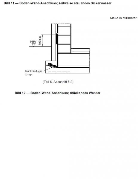

    wir bauen ein unterkellertes EFH. Die Bodenplatte ist aus WU Beton und liegt 30cm über dem Bemessungsgrundwasserstand. Die Kellerwänder sind aus Beton (kein WU) und werden mit selbstklebenden Bitumenbahnen gegen den Lastfall "zeitweilig aufstauendes Sickerwasser" abgedichtet. Leider hat unser Rohbauer die Selbstklebebahnen mit mangelnder Sorgfalt angeracht, so dass an zahlreichen Stellen vorallem in der Hohlkehle im Übergang zwischen Wand und Bodenplatte Lufteinschlüsse (50cm x 20cm) und massive Faltenbildung (30cm Länge im Überlappungsbereich der Selbstklebebahnen) auftritt.
    Gibt es ähnliche Erfahrungen?
    Sollten die Selbstklebebahnen entfernt und neu angebracht werden oder kann ggfs nachgebessert werden?
    Danke vorab für Ihre Einschätzungen.

    Das dies schwer ist, ist klar, umständlich ist es ebenso, aber halt DIN-konform, durchaus möglich und somit a.R.d.T.. Hinterlaufsicher gegen drückende Wässer muss es natürlich sein, so wie der Lastfall beschrieben ist. Ein Ausbrechen der dübel ist hingegen nicht möglich, da die Bodenplatte ein WU-Bauteil sein MUSS (ZWINGEND) sonst wäre die ganze Ausführung falsch. Dann hätte eine schwarze Wanne mit rückläufigen Stößen z.B. erstellt werden müssen, denn dann muss die Abdichtung UNTER die Bopl.. Gemäß WU-Richtlinie ist die Bodenplatte dann eh (leider nur Empfehlungscharakter in der WU Rili) 25 cm dick sein und in dementsprechender Qualität erstellt sein.
    Derartige Klemmprofile habe ich bisher nur an heruntergeführten Abdichtung aus Dachflächen (begrünt und unter GOK) über die Fuge der WU Wand / Deckenauflager empfohlen weil das dort gut möglich ist. An Bodenplattenstirnseiten meist nur in Theorie.

    Ja sind wir aber deine Annahme ist falsch die ist bei drückenden Wässern grundsätzlich auf der wasserangreifenden Gebäudeseite anzuordnen. S. DIN 18195 Darstellung des rückläufigen Stoßes anbei (s. Beiblatt 1 der DIN 18195)

    PS: das zeigt eigentlich wie "üblich" diese Abdichtungsvarianten im Wohnungsbau sind und es schwer ist jemanden zu finden der dies fachgerecht plant und ausführt. Im Ing. - Bau wird sowas ab und an gemacht ...
