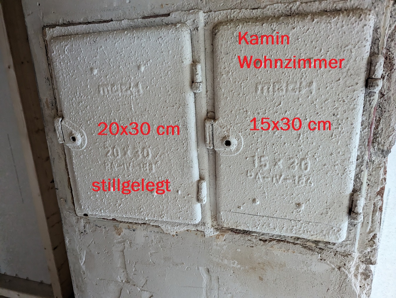

    wir renovieren gerade unser Bad. Jetzt wollen wir die Revisionsöffnungen der Kaminrohre erneuern.
    Am schönsten wäre es wenn die Türen verputzt und flächenbündig sein könnten. Ich finde da jetzt aber nichts in unserem Format von 20x30 (stillgelegter Ofen früher, zukünftig vielleicht Zuluft für Kaminofen) und 15x30 cm (Abluft Kaminofen Wohnzimmer).
    Hat da jemand Erfahrung wie man das sonst noch schön hinbekommt und kennt Systeme/Hersteller oder hat sonstige Ideen.
    Vielen Dank!

    Mit nicht brennbarem Material einhausen und eine große Revisionstür, durch die beide Klappen erreicht werden, in die Einhausung einbauen.
