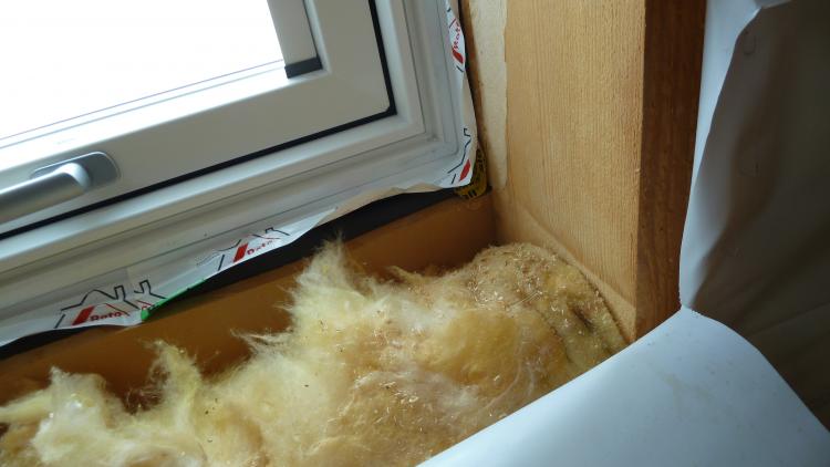

    Habe eine Video von Roto gesehen und verglichen mit meinen Fenster, folgendes verunsichert mich:
    Den Anhang 35359 betrachten
    Der Dämmblock sollte verlengert werden, so entsteht keine Leere(was auf Foto schlecht zu sehen ist).Bei mir kann man da fast ganze Hand rein tun, sonst muss ich mit Schaum usw. tüfteln und die Werte von Dreifachverglasung gehen baden.

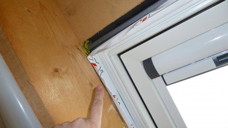

    Den Anhang 35360 betrachten
    Wenn ich auf den nächsten Foto die Hand unten schiebe, sehe ich nichts, oder besser sehen kann ich bis zum Rinne, dabei sollte mein Hand auf eine Styroporrahmen stoßen auf dem man besagten Fenster laut Anleitung montiert.
    Ein befreundete Fensterbauer soll bei mir erst mal vorbei schauen, bevor ich das ganze vielleicht doch unnötig reklamiere.

    du hast ein dff bekommen was genau in ein sparrenfeld past, somit ist rechts und links eh nicht mehr viel luft zum dämmen,innen
    der montagerahmen muß extra bestellt werden und kostet auch extra ,hat dein dd dich halt schlecht beraten

    Ich kenne den Rahmen auch nicht, von Velux ja (BDX). Hat Roto von Haus aus nicht die Dämmstoffkeile zum einstecken im Karton? Zumindestens hab ich bis dato noch kein Roto eingebaut wo die Keile nicht beilagen. Wo ist jetzt das Problem, die Dampbremse/sperre aufzuschneiden, sich Monatgeschaum vom Fensterbauer zu besorgen nach EnEv, am besten gleich Winddicht und den Zwischenraum auszuschäumen. Den ganzen Kram aushärten lassen, was stört abschneiden und Folie wieder anschließen?
    Zum Foto sag ich mal nichts...

    Ich denke es geht lediglich darum den Übergang zum Pavatex vernünftig herzustellen?
    Ich bezweifel, das es zwischen dem Dämmrahmen und Bauschaum einen großen Unterschied gibt. Der Dämmschaum ist nach EnEv sofern der gekauft wird und hat meines Wissens ein WLG von 035, viel weniger wird der Dämmrahmen auch nicht haben. Weils da einfach an Masse fehlt, Vakuumdämmung hätte bei geringer Dicke ein super Dämmwert aber ich bezweifel das sich dann noch einer diesn Rahmen leisten könnte...
    Zum verkleben: Das mag am Modell und als Neubau-Handwerker alles schön sein, Praxis nah im Altbetsand ist das meiste jedoch nicht. Wenn wir mit Holzweichfaserplatten arbeiten, machen wir es so, dass wir in der Überdeckung der Platte über dem Fenster eine Bahn Unterstpannbahn ziehen. Diese wird dann anschließend mit dem Fenster verklebt. Mir fehlt im Video der Primer für die Dichtlippe, daher vermute ich mal das dies eben nicht Wasserführend ist.
    So wie dein Fenster im Sparrenfeld liegt hätte es für den Rahmen nicht mal Platz. Wie sollten die Dachlatten befestigt werden, wenn der Ausschnitt deiner Lattung links wie rechts hinter dem Sparren liegt? Du siehst ja im Video wie weit der Rahmen aufbaut. Und natürlich liegt das DFF immer auf den Latten auf. Anders stelle ich mir das beidecken schwierig vor. Vertiefte Eindeckrahmen halte ich persönlich für sehr problematisch aber hier geht es auch nicht darum.
    Dir ist schon bewusst, dass jedes DFF die Schwachstelle im Dach ist? Egal wie gut die "Scheibe" ist? Wer sagt dir, dass es die optimale Lösung ist? Das Video was an einem Muster nur ein Beispiel zeigt?
    Nicht jeder Handwerker ist verkäufer und es gibt soviele Dinge auf dem Markt, soviele Neuheiten etc. das muss nicht mal böse Absicht gewesen sein. Außerdem hätte er damit doch mehr an dir verdient, vielleicht hat er es nicht gekannt? Du möchtest künftig Schwachstellen vermeiden? Dann bau keine Fenster ein, Punkt.
    Wieso sollte er sich belasten? Die Mängel die er produziert hat, hat er doch ausgebessert. Ist er Meister und Firmenchef? Wenn nicht ist er nur ausführende Kraft und kann am wenigsten dafür. Das du falsch beraten wurdest.
    Gut, für gewöhnlich gehören die auf die Pavatex. Nun kenne ich die Aufbauhöhe nicht und kann nicht beurteilen ob er zu kurz geschnitten sind oder sie vom Werk zu kurz waren. Da will ich keinem was ins Nest legen.

    Nach Absprache mit Roto-München, sind die Styrorahmen dermassen verstärkt, dass das dem entsprechenden Belastungen ausreichend ausgesetzt sei.
    Der Styro ist so breit wie entsprechende Fenster, daher musste bei 14cm Sparren ausreichen.
    Zu den Option PU Schaum; habe ich zuhause Brunnenschaum liegen, kann ich den verwenden oder muss anderes Produkt holen ?
