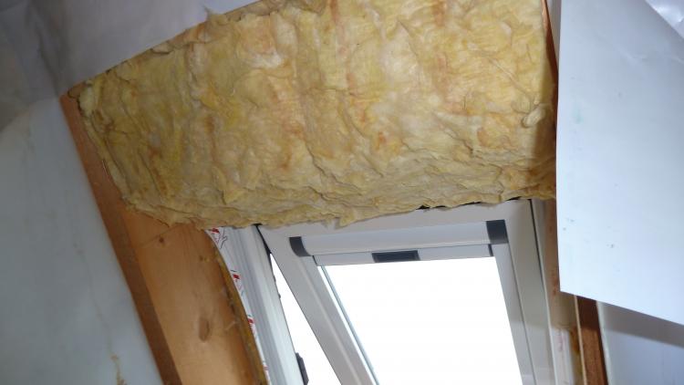

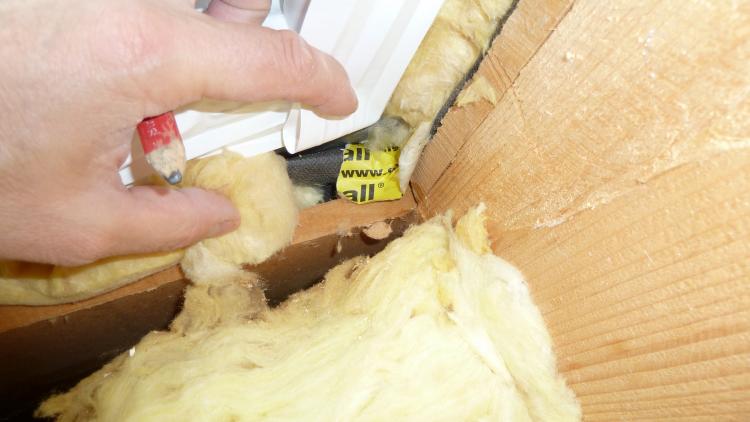

    Eine Frage hätte ich doch noch...
    Macht es Sinn, die Wolle im unteren Bereich der Fenster(also dort, wo sonst Fensterbank) kürzer zu schneiden und die so zu kurz geratene Stelle mit gleiche Wolle, jedoch andersrum zu verfüllen, also so, dass man die Isover-Streifen am Fensterbankfläche zur Sicht bekommt ? Die Idee hatte ich, um zu verhindern, dass die eventuelle Spalte zwischen pavatex und Wolle, am Rahmenbereich zu Kältebrücke wird.

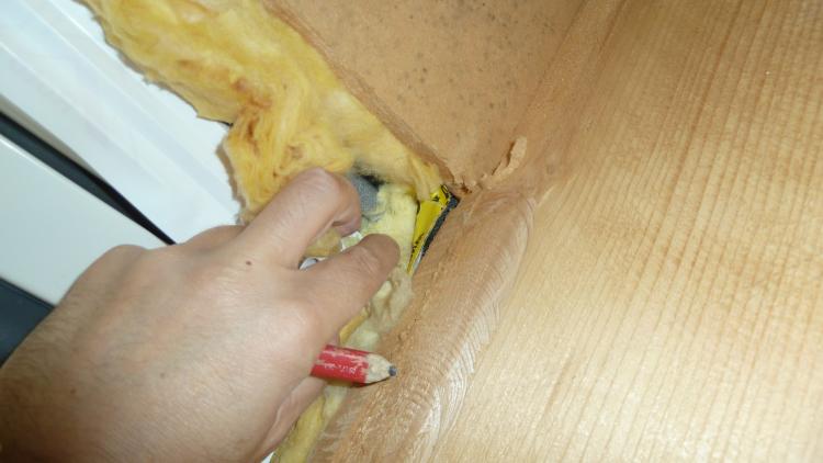

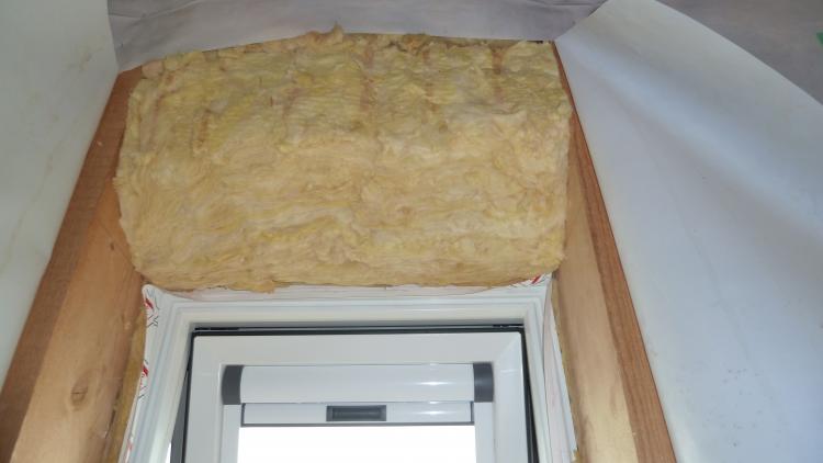

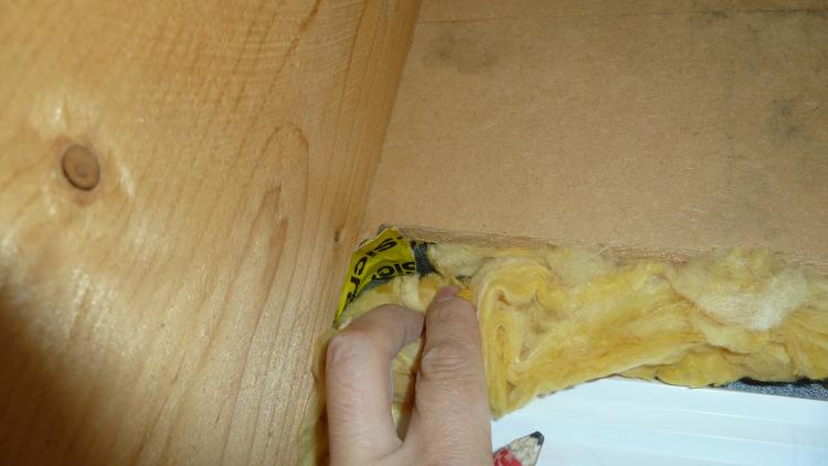

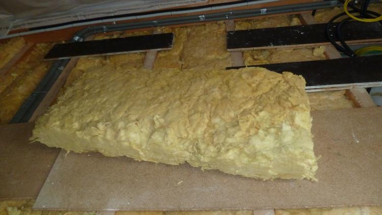

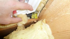

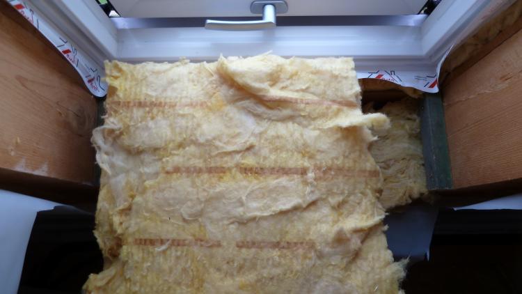

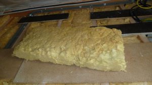

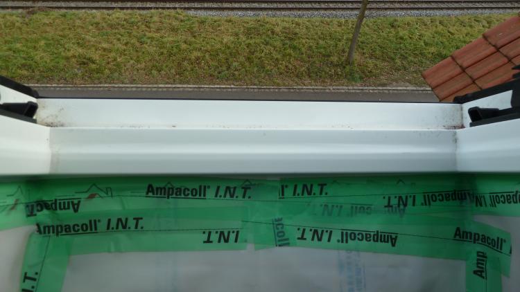

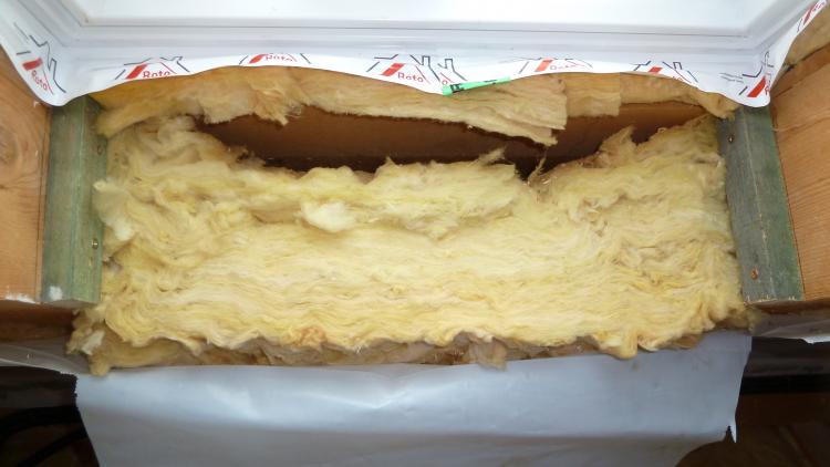

    P1040272.jpg P1040273.jpg Wie man sieht noch mal auf Fotos, die Wolle hebt sich etwas von Pavatex und bildet Spalte, etwas da sie damals zu großzügig geschnitten wurde und etwas in die 12 Jahre hat die Zeit das restliche gegeben, da keine Latten die die halten könnten.
    Da drücken mit dem Latte, nivelliert die Spalte nicht, bin auf Idee gekommen den letzten Stück mit 90° verdrehten Wolle zu befüllen, weiß aber nicht, ob das welche Rolle spielen könnte, da dann die Schichten andersrum verlaufen, oder soll ich nur ein Teil über die Spalte so verkehrt verfüllen und vordere Teil Richtung Innenraum wieder "normal" :-(
    Bin etwas sauer, dass ich eine Rolle extra nicht gekauft habe, so hätte die Wolle hier gänzlich ausgetauscht, andernfalls musste dann wiederum die Folie schneiden, was nicht unbedingt ratsam. P1040277.jpg P1040278.jpg P1040279.jpg Das obere Teil finde ich gut und mit leichte Schräge OK, weiß noch nicht, ob ich für Rigipsausbau eine 2,5x4,5(Foto) oder 4x6 Latte setzen soll. Die liegende Wolle im Bild macht kein gute Eindruck, mehr aber habe ich in der Moment nicht...

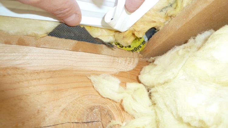

    P1040267.jpg P1040268.jpg P1040269.jpg P1040270.jpg Das hier habe ich als Leckerstückchen gelassen, das hat der Handwerker gemacht und weiß ich nicht wozu. Ich hoffe nur, dass diese schwarze Stoff(wie das heiß?) um die Ecken ist an Verbindungsstellen miteinander mit Band dicht verbunden und das hier dient nur ungewissen Zweck zb. Fixierung.
  7. H.PF
    H.PF
    07.12.2005
    11.915
    Hückeswagen
    Dachdecker+Hochbautechniker
    Das ist normal aussen aufgeklebt auf das Pavatex. Das ist eine einfache Unterdeckbahn, günstig, für den Fall völlig ausreichend...

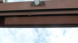

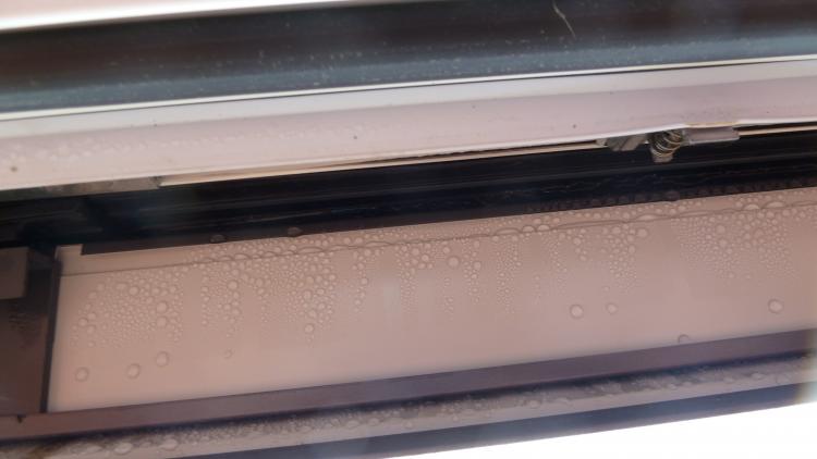

  9. #49 El Greco, 23.01.2014
    El Greco
    El Greco
    23.11.2007
    589
    Kfz. elektriker

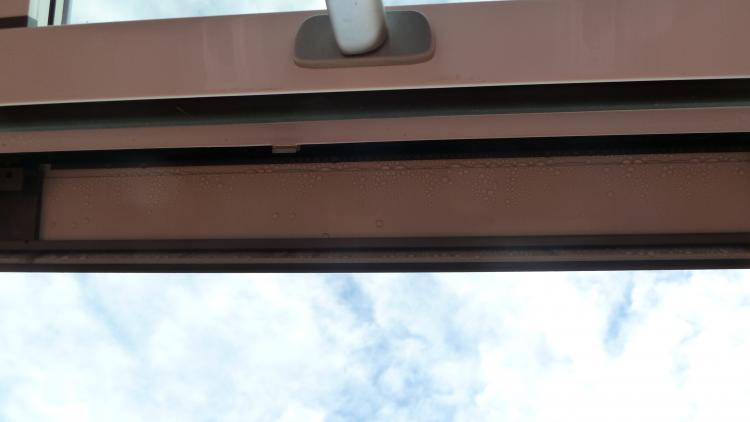

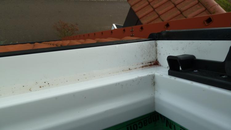

    Habe gerade bei Roto reklamiert, wie auf Fotos zu sehen ist, versammelt sich Wasser in der Bereich zwischen beiden Dichtungen.Laut Roto-Gutachter, hat das mit Tatsache zu tun, dass diese Raum noch unbewohnt ist und kaum gelüftet, hinzu obere Stockwerk, die Feuchte muss irgendwo entweichen, da irgendwann kommt auch durch Dichtung durch...(?).
    Hab schon das abgewischt und über Nacht war wieder die Rinne voll, obwohl nicht geregnet hat.Dachte soclhe Dichtungen müssen ausnahmslos dicht sein, trotzdem werden die vom Roto ausgetauscht...
    P1040306.jpg P1040307.jpg P1040308.jpg P1040309.jpg P1040310.jpg Man sieht tatsächlich wie die warme Luft die entweicht auf kalte Blech stoßt und diffusiert.
