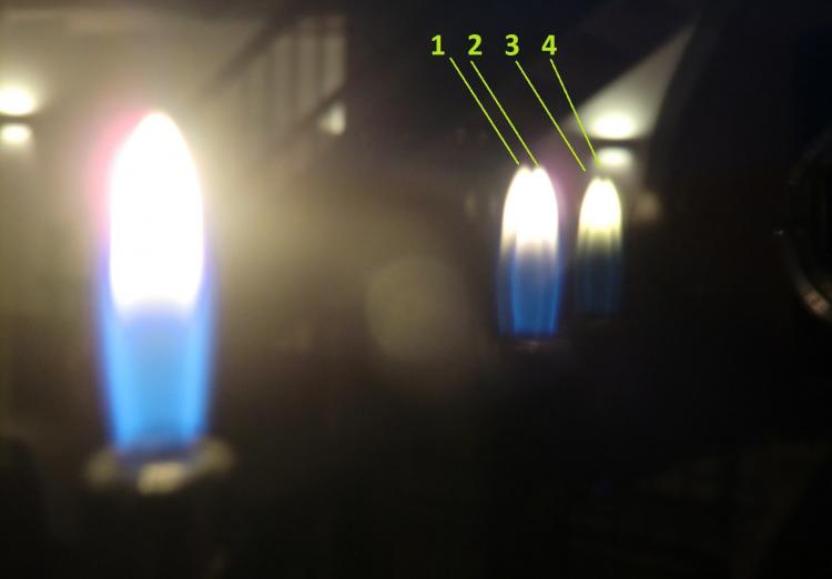

    da ich nicht weis, wann die im von uns gekauften Haus eingebauten Fenster (Kunststoffrahmen, Rehau AG, Eingravierungen nicht mehr gut lesbar, evtl. 9016 RG1650 GR 1065) eingebaut wurden, habe ich mal den Flammentest gemacht.
    In der Scheibe gibt es 3 Spiegelbilder, wobei das letzte (also das äußerste) dunkler ist als die vorderen 2.
    Was sagt mir das ? (habe bei googel nur 4 Spiegelbilder gefunden......)

    Hast 3-fach verglasung, (Scheibe mit dunklerem Spiegelbild ist beschichtet).
    Mehr kannst Du mit Kerzentest nicht feststellen.

    ohne Beschichtung haben alle Spiegelungen die gleiche Helligkeit.
    google mal nach "Low E Schicht"

    der Test wird i.d.R. von innen gemacht:
    Man hält idealerweise einene Schwarzen Hintergrund außen direkt aufs Glas und hält von innen eine Flamme davor.
    Im Glas sieht man das Spiegelbild der Flamme, und zwar an jeder Glasoberfläche 1x. beim 2-fach-Glas also 4 Spiegelbilder, beim 3-fach gibt es 6 Spiegelbilder.
    Positionen mit Beschichtungen erkennt man an der durch die Beschichtung abweichenden Farbe (häufig blau-violette Färbung der Flamme). Am besten ist die Farbabweichung zu sehen, wenn man im spitzen Winkel auf das Spiegelbild sieht.
    Hier auf dem (nicht so tollen) Foto zu sehen: 2-fach-Wärmeschutzglas, die abweichende Farbe der Flamme zu Pos. 2 ist leider schlecht zu sehen.

    Ich habe diese Miniabweichung wg. Glasdicke nicht als eigenes Spiegelbild gezählt.

    vielleicht stellt der TE mal ein foto von seinem flammentest ein. eine 3-fach verglasung kann er auch am randverbund erkennen.

    Mach ich gerne, kann man daran schon was erkennen ?
    http://www.bilder-hochladen.net/files/b03r-21-e2c4-jpg.html
  19. #19 Gast036816, 11.01.2015
    du hast eine 2-fach verglasung. wenn du 3 flammen siehst, dann ist wahrscheinlich eine der glasscheiben eine verbundscheibe. wenn du das foto wie von Alfons dargestellt machst, dann müssten 6 flammenspitzen zu sehen sein.

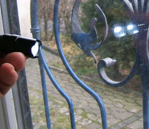

    Muss man das so kompliziert machen? Ich hab' testweise bei mir einfach eine Taschenlampe mit punktförmiger Lichtquelle vor das Glas gehalten (es musste nicht mal draussen dunkel sein) und nach der Spiegelung gesucht. Hier sind ganz klar zwei starke Spiegelungen an den beiden Vorderseiten der Zweifachverglasung und noch ein paar innerhalb des Glases an der Hinterfläche zu erkennen.
