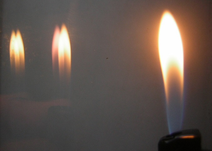

Diskutiere Flammentest im Fenster/Türen Forum im Bereich Neubau; zeigt 2-fach verglasung - mehr nicht.
  1. #21 Gast036816, 11.01.2015
  2. #22 theoretiker, 11.01.2015

  3. #23 Gast036816, 11.01.2015
    du hast 2-fach verglasung, mehr kann man nicht an den bildern feststellen.

    aber dann ohne Beschichtung, da alle Flammen die gleiche Farbe haben ?
  5. Taipan
    Taipan
    12.10.2011
    5.673
    in einem Haus
    Zweifachverglasung. Um die Beschichtung zu detektieren, gibt es Geräte, mit denen man die Bedampfung detektieren kann. Man erkennt die mit dem Feuerzweug nicht immer. gerade neuere Gläser (so es denn welche sein sollten) zeichnen sich teilweise durch Beschichtungen aus, die eben nicht anders leuchten ... und damit auch das sichtbare Spektrum des Sonnenlichtes möglichst unverändert durchlassen (Farbechtheit)
    Schau bitte nochmal in ALLEN Randverbunden (der ALU-Streifen zwischen den Scheiben) ob Du noch irgendwo eine Prägung findest. Wenn Ja --> hier Posten.
    Solltest DU gar nichts finden, dann geh mal von einem U-Wert von 2,7 aus ... DAS allein ist aber auch noch kein Grund die Fester aus dumm-didel-dei zu tauschen ...

  10. #30 Alfons Fischer, 12.01.2015
    Alfons Fischer
    Alfons Fischer
    18.11.2010
    3.718
    thermische Bauphysik
    Dkb
    Formularausfüller
    hier noch ein anderes Beispielbild von so einem Flammentest an einer 2-Scheiben-Wärmeschutzverglasung. Man sieht hier den farblichen Unterschied des zweiten Spiegelbilds noch besser.
