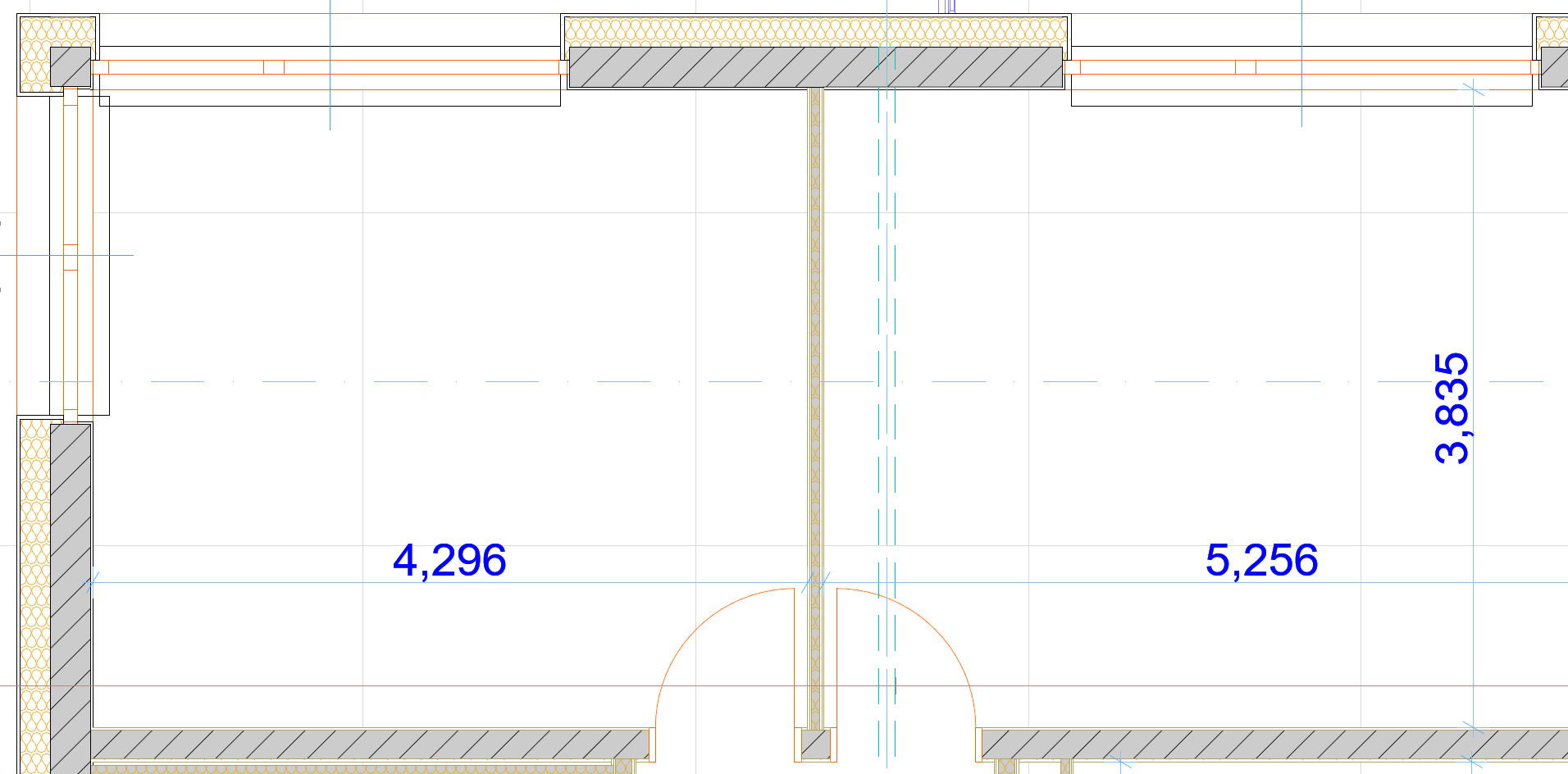

    mein Schwiegervater hat uns einen Rohbau vermacht, den meine Frau und ich fertigstellen und dann einziehen werden.
    Die Bude ist aus Ytong PP2 gebaut ("Jung, das bauen wir massiv, alles andere ist nur Murks") und die nichttragenden Innenwände werden in Trockenbauweise ausgeführt. Eine Sache macht mir jedoch sorgen: der Schallschutz zwischen den Schlafzimmern.
    Trockenbauwände kann man ja recht gut dämmen. Ich habe die ganze Konstruktion mit dem Isover Schallschutzrechner bewertet und fast der komplette Schall (>80%) kommen über die Ytongseitenflanke, mit entsprechend schlechten Ergebnissen.
    Der Schallschutz hat bei der Planung wohl niemanden wirklich interessiert. Speziell meine Frau aber ist da schon sehr empfindlich.
    Gibt es da eine Maßnahme wie mann die Kuh noch vom Eis holen kann?

    Die Wand wird mit 50mm Ständerwerk und doppelter Beplanung gemacht. Also insgesamt 10cm dick.
    Die Türern werden auch bestmöglich ausgeführt, der Schallschutz zum Flur ist jetzt aber nich so wichtig wie der zwischen ben beiden Räumen. Und hier sehe ich die Schwachstelle schon an der Flanke. Am T-Stoß haben wir quasi nur eine 10cm dicke PP2 Wand, die quasi nix dämpft.
    Also kennt da jemand ein cleveres Detail, wie man die Flanke verbessern kann?

    Innenwände aus PB kann man durchsägen und eine durchgehende Fuge ausbilden. Bei Außenwänden kann man oft den Querschnitt über 1-2m reduzieren und in dem Bereich „wandbündige Vorsatzschale“ im Bereich der Querwand (ebenfalls mit Trennung) bauen. Beides muss der Statiker abnicken, im zweiten Fall muss man die entstehende Wärmebrücke im Blick haben.
    Beides finde ich einigermaßen fragwürdig (mit Kanonen auf Spatzen), aber man gönnt sich ja sonst nix…
