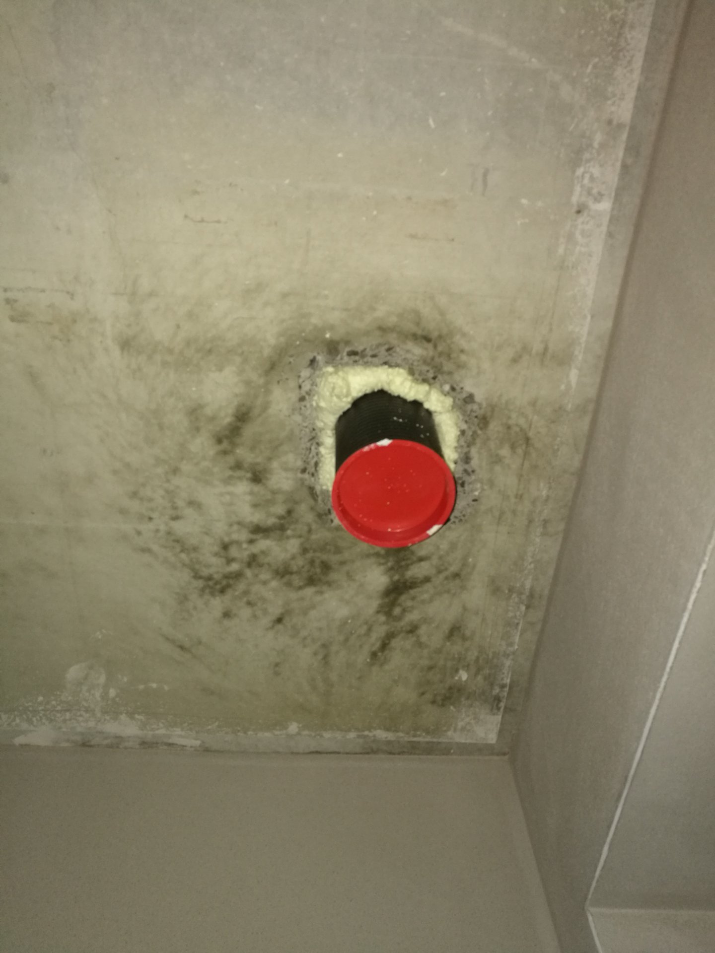

    habe heute in unseren Rohbau der gerade innen verputzt wird den Fleck auf dem Bild entdeckt. Der Rohbau wird aktuell nicht beheizt und hat etwa 6 Grad Innentemperatur. Die Feuchtigkeit ist sehr hoch (angelaufene Scheiben) wegen dem Putz.
    Jetzt stellt sich mir natürlich die Frage ob das Schimmel, normal oder was ganz was anderes ist?
    Vielleicht kann mir jemand helfen.

    Sieht so aus - lüften hilft derzeit ;)

    Neutralisieren solltest du den Schimmel trotzdem

    Habe jetzt Chlor-/Schimmelspray drauf, geht aber trotzdem nicht weg. Müsste Schimmel damit nicht weg gehen?

    auch versucht weg zu wischen?

    Natürlich, ohne Erfolg. Auch kratzen bringt nichts. Eventuell Algen? Vll wäre es doch besser gewesen die OG Decke vorher zu dämmen.

    Das hätte auch nix gebracht.
    Algen? Bürste nehmen und mit Spüli wegschrubben

    Natriumhypochlorit ist von allen "Anti-Schimmel-Mitteln" das stärkste oxidierende (bleichende) Mittel.
    Die Sporen (die machen die "Farbe") sollten zumindest grau werden.
    Willst Du die Biomasse beseitigen: Dann muss ca. 2 mm tief in die Decke geschliffen werden.
    Nur bissi wischi wischi wird nichts bringen.
    Und kein Spüli: bringt wieder Organik in die Oberfläche.
