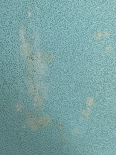

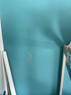

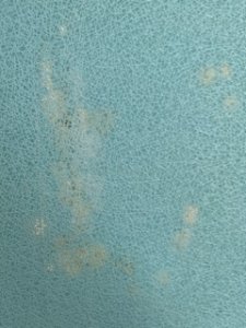

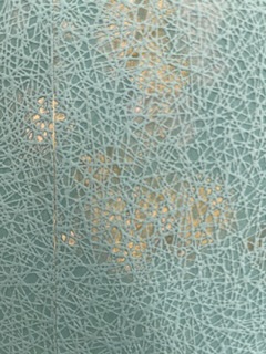

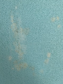

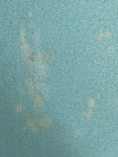

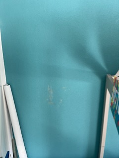

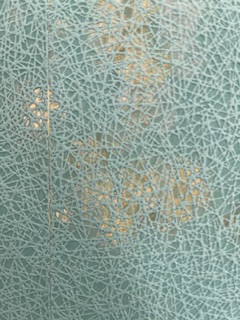

    Hallo! Habe diese Flecken heute festgestellt auf der Tapete meines Sohnes:
    7FA56D54-D660-4320-A5CC-3D2BF434BFC4.jpeg BB21CE95-C748-4869-9F5D-9573628E1E9F.jpeg 344CFF10-F047-4601-8028-9EC96129941E.jpeg

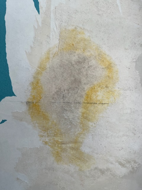

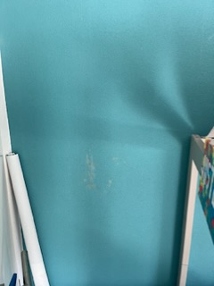

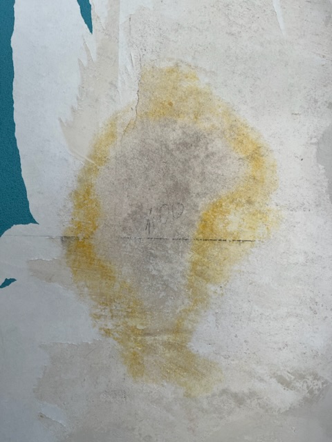

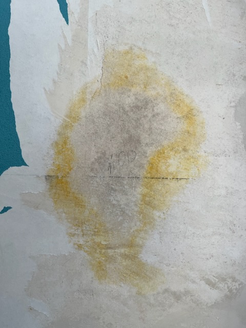

    Sah erst aus wie Blütenpollen aber als ich die Tapete entfernt habe kam dieser Fleck zum Vorschein und der Feuchtigkeitsmesser zeigte auch über 5% und höher an.

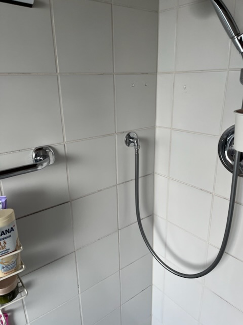

    70BF9EB6-FBE1-4AE0-BA55-ED4AC9F3C2E2.jpeg DCFD5A1A-3725-49F8-81A3-186CFBA473D6.jpeg

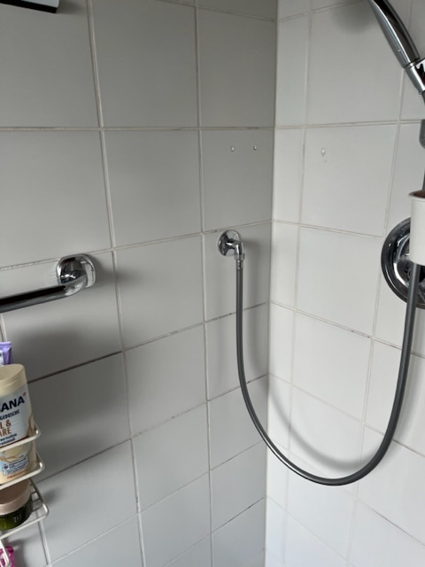

    Die Dusche ist genau auf der anderen Seite. Ich habe mir gedacht es könnte der Brausanschluss in der Wand sein? Was meint ihr wie sollte ich vorgehen?
    Ist das vielleicht sogar was für die Versicherung?

    Die Versicherung auf jeden Fall informieren und dringend wehn mit Ahnung herbei holen, es sind einige Ursachen möglich

    Kannst auch gleich deinen Bauträger und seinen Flisör anschreiben mit Mangelanzeige einer unzureichenden Duschwandabdichtung im Bereich der Rohrdurchführung durch die Fliesen (Rohrmanschette fehlt?).

    Duschinstallation, Fliesen und Badabdichtung auch?
