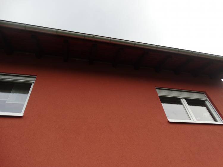

Fleck mitten in der Wand
Diskutiere Fleck mitten in der Wand im Mauerwerk Forum im Bereich Neubau; [ATTACH][ATTACH][ATTACH]

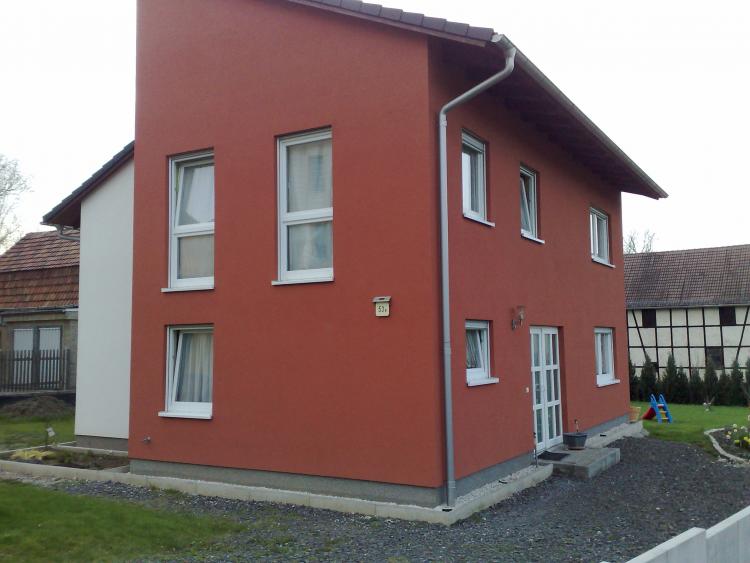

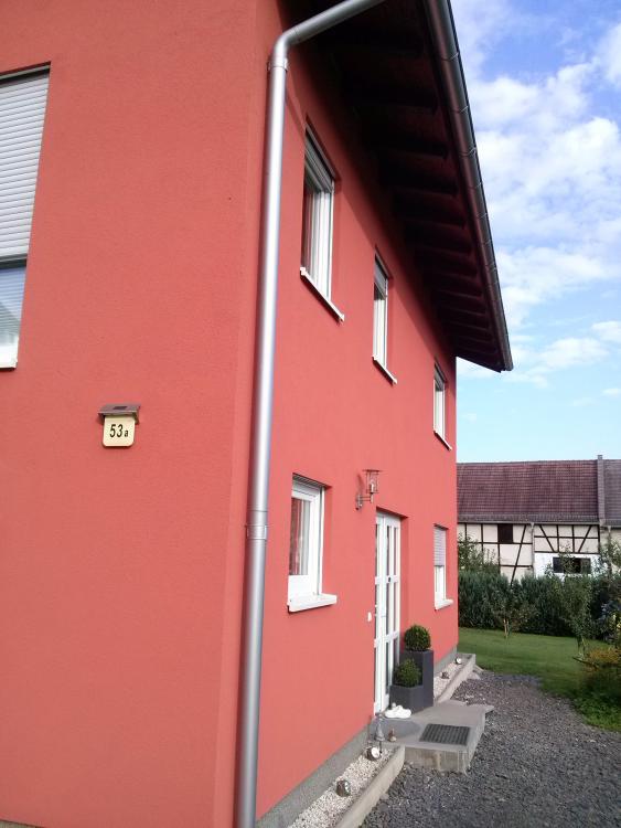

    Wie gesagt, auf Höhe des Ringankers. Laut Fotos vom Bau liegt auch der mysteriöse Fleck am Ringanker, da dieser auch durch die Innenwand verläuft. (Und um den ges. rotenGebäudeteil, beim weißen Teil kein Ringanker)

    Habt Ihre eine Außendämmung?
    Aus was besteht der Ringanker?

    Ja es ist eine dünne Dämmung drauf, wie dick kann ichnicht genau sagen.

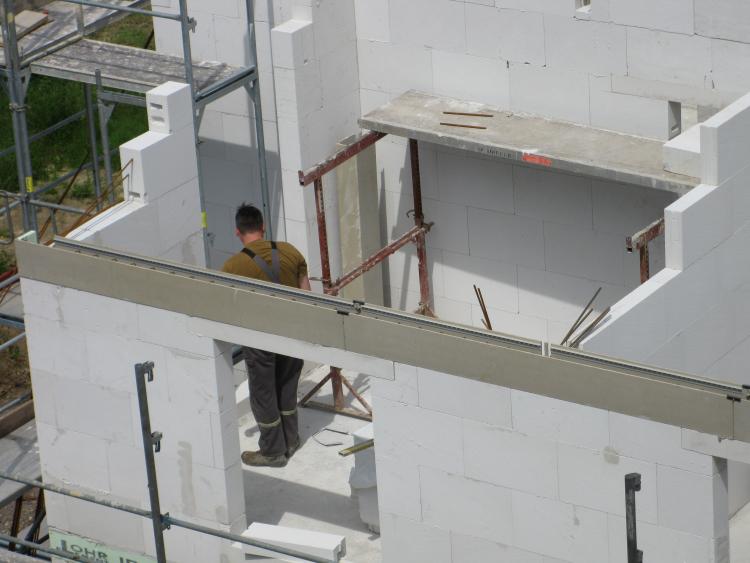

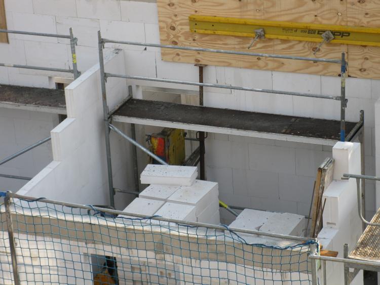

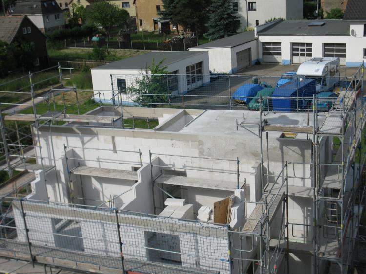

    Vom Ringanker kann ich Fotos vom Bau posten, wurde auf jefen Fall geschalt und beton gegossen, klingt wie Holz o.ä. beim Ranklopfen.
    Bilder folgen in Kürze.

    Habe in einem anderen Forum was gefunden...
    Wäre das eine mögliche Ursache? .....
    Das liegt daran, dass der Ringanker aus Stahlbeton ist, Ytong hingegen ein Gasbetonstein ist. Gasbeton ist zwar nicht so fest wie Beton, hat aber einen höheren Luftporenanteil, das heißt, er dämmt besser als Beton.
    Die Oberfläche von Beton ist aufgrund des schlechteren Dämmwertes kälter als die des Ytongsteines. Jetzt im Herbst ist es nachts kalt, deswegen sinkt die Oberflächentemperatur des Ringankers auf unterhalb 12,5 C. Das ist die magische Zahl, ab dieser Oberflächentemperatur kondensiert die Luftfeuchtigkeit, die in der warmen Luft beheizter Räume enthalten ist.

    Wenn der Ringanker aus Beton ist, sollte er nicht nach "Holz" klingen.
    Sollte er aus Beton sein, ist eine Wärmebrücke an den Ecken möglich.
    Dann kannst Du entweder eine dickere Dämmung außen vornehmen -oder eine Kalziumsilikatplatte innen aufbringen (Innendämmung).
    Oder eine Heizleitung an der Stelle anbringen.

    2 cm Styropor haben die gleiche Dämmwirkung wie eine 24 cm dicke HBl-Mauer.
    Bei den heutigen Dämmstoffdicken sollte also eine Wärmebrücke, egal wieviel Beton dort ist, keine Rolle spielen.
    Da es aber offenbar eine Feuchtigkeit dort gibt, bleibt mir nur, einen Wassereinbruch hinter der Dämmung zu vermuten. Aber dann müßte das Dach dort undicht sein. Denn Heizung und Wasserleitungen liegen dort wohl nicht.
    Merkwürdig!!

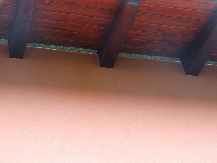

    Ok, wassereinbruch kann ich mir ehrlich gesagt nicht vorstellen, da die "wölkchen" auf ca 2 - 3 meter länge auftauchen, jedoch sehr schwach undnur teilweise mit den (salz)fleckchen. Ich schau trotzdem nochmal aufm dach ob mir was auffällt.
    Laut messung ist der ringanker zum großteil trocken (ca. 15%) und nur an den flecken 100% feucht.
    Mit dem kaltiumsilikatplatten würde man die sache nicht verschlimmern, wenn von innen due wärme abgehalten wird? Verstehe das nicht ganz genau.
    Gäbe es alternativen zu den platten (optisch unansehnlich?) und heizungsrohr (technusch wegen FBH unmöglich)???

    Ich hatte solch einen - wenn überhaupt nur annähernd vergleichbrenFall bisher nur einmal:
    Dort war es aber kein Ringanker, sondern eine defekte Dachabdichtung
    Das Kondenswasser lief an der Dampfsperre entlang und von dort in die "Hohlräume" der dort verbauten Ziegelsteinmauer (Mörtel war nur stellenweise vorhanden).

    So, hier Baubilder zum Ringanker.

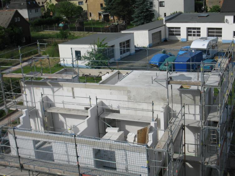

  12. A1985
    A1985
    07.07.2017
    80
    Beamter
    Gera
    Hier die feuchten Stellen mit Pfeilen markiert :-)

    Hallo Leute,
    hier ein Update zu meinem Problem mit den mysteriösen Flecken.
    Tatsächlich handelt es sich um einen Wassereinfall, da am Schornstein das Dach mangelhaft verschlossen wurde. Der Dachdecker beseitigt jetzt das Problem.
    Hätte ich nucht erwartet bei einem neuen Haus.
    Wäre jetzt noch zu klären, ob unterm Dach Schäden entstanden sind.
