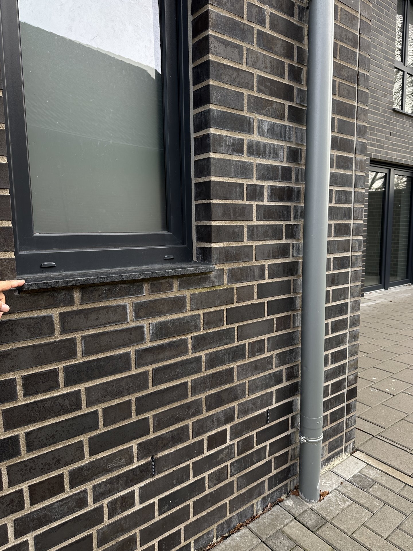

    Ich interessiere mich für den Kauf eines Hauses, das ein Neubau ist und 2023 fertiggestellt wurde. Im Inneren des Hauses gibt es augenscheinlich keine Probleme, alles wirkt sehr gepflegt und gut verarbeitet.
    Allerdings habe ich an der Außenmauer Flecken entdeckt, die mir etwas Sorgen bereiten. Ich meine, die Flecken befinden sich hauptsächlich in der Nähe der Regenfallrohre (siehe Bild im Anhang) oder an Ecken.
    Nun meine Fragen an euch:
    • Hat jemand Erfahrung mit solchen Flecken?
    • Könnt ihr einschätzen, was die Ursache sein könnte (z. B. Feuchtigkeitsprobleme, Regenwasser, schlechte Verarbeitung)?
    • Würdet ihr aufgrund solcher Flecken vom Kauf abraten?
    • Welche Schritte sollte ich unternehmen, um die Ursache genauer zu prüfen?
    Ich würde mich über eine unverbindliche Einschätzung freuen, wie kritisch das Problem sein könnte und ob hier Handlungsbedarf besteht. Vielen Dank schon mal für eure Unterstützung!

    Wo genau siehst Du die Flecken? Kannst Du das mal einkreisen?

    Es sind ausblühungen aus dem Verblendmauerwerk.
    Es kann verschiedene Ursachen haben.
    Bei Regen gemauert? Fallrohre lange Zeit nicht angebracht das Verblendfassade in diesem Bereich zu viel Wasser abbekommen hat?
    Mit der Zeit dürften die stellen ausgeblüht haben.
    Mit paar mal reinigen kann man es beschleunigen.
    Für mich technisch unbedenklich.

    Lieben Dank, ein Bausachverständiger hat genau das selbe gesagt. Habe das Haus übrigens gekauft. :)
