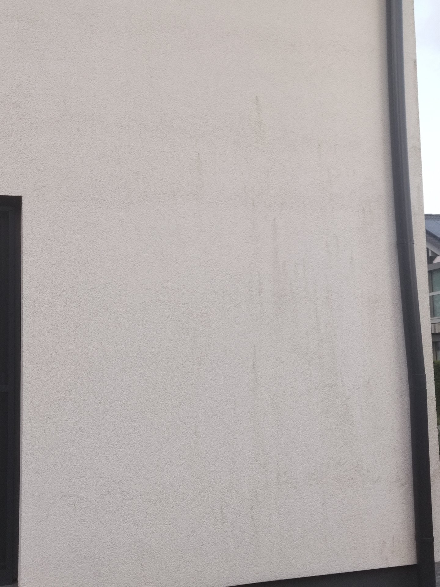

    Hallo liebe Forumsmitglieder,
    Ausgangssituation: Neubau 2015/2016. Holzständerkonstruktion. Wandaufbau Holzständerwerk, 12mm Holzwerkstoffplatte, 120 mm WDVS, Acrylputz auf gewebearmierten Unterputz.
    Nun bilden sich (pünktlich nach Ablauf der Gewährleistung :-( ) insbesondere seit diesem Jahr braune Flecken an einer Stelle der Außenfassade (Westseite, Wetterseite). Die Flecken bilden sich nur an dieser Stelle auf einer Breite von ca. 3 m, die restliche Aussenfassade rings um das Haus ist fleckenfrei. Am schlimmsten ist es an der Hauskante zur Südseite, wobei die anschließende Südseite der Hausfassade nach wie vor fleckenfrei ist.
    Ein einfaches "abreiben" mit einer Bürste und einem leichten Reiniger hilft nicht (Algenentferner noch nicht probiert, da ich nicht denke dass es sich um einen Algenbefall handelt). Mit Hochdruckreiniger an die Sache heranzugehen traue ich mich nicht.
    Gibt es hier Experten die mir weiterhelfen können? Was könnte die Ursache sein und wie kann ich diesen hoffentlich nur optischen Mangel beheben?
    Vielen Dank für euer Schwarmwissen. :-)

    Schmutzige Regentropfen vom Dach werden vom Wind an die Wand geblasen

    Steht ein Baum in der Nähe ?

    ja, in direkter Linie zu der fleckigen Fassade westlich, Luftlinie ca. 10-15 Meter. zwei große Nadelbäume. kann das etwas damit zu tun haben?

    Bei der Entfernung glaub ich jetzt mal nicht, es liegt schon an dem was Berndt geschrieben hat, schau mal ob irgendein Metall-Stoß vom Blech etc irgendwo Rostet ( oder eventuell nicht Eloxiert etc ist ) im oberen Bereich..

    Es können aber auch Spinnen sein.
