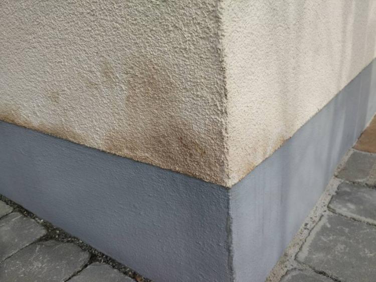

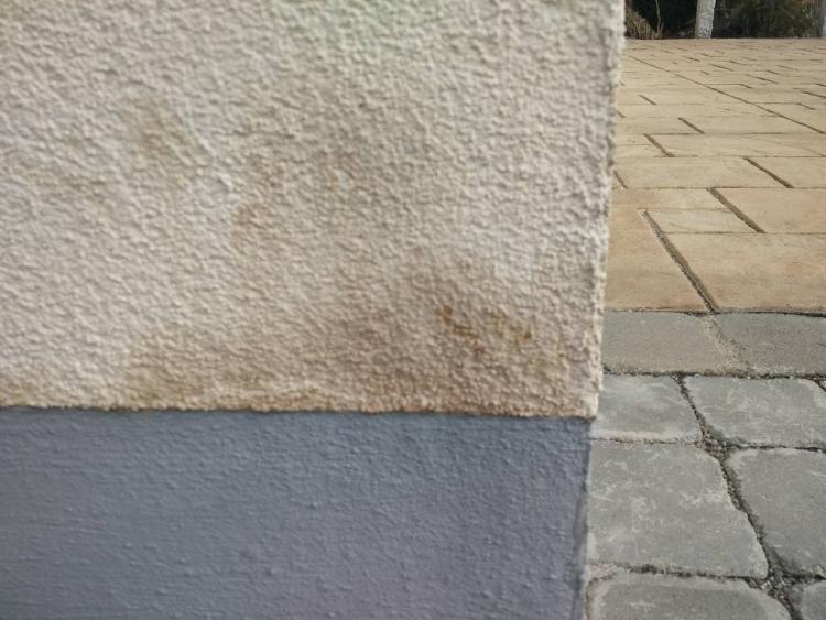

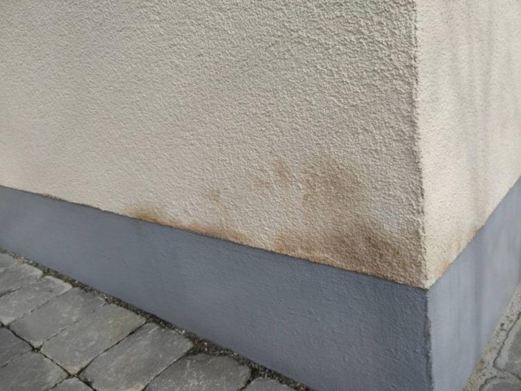

    Hallo Bauexperten,
    ich stelle an meinem 2010 erbauten Holzständerhaus an 1 Stelle immer solche Flecken an der Aussenwand (siehe Bilder) fest. Diese erscheinen ausschließlich in der kalten Jahreszeit und sind sonst nirgendwo am Haus ersichtlich. Hierbei handelt es sich um die Süd-West-Seite des Hauses. An der "kalten" Nordseite ist sowas nicht zu finden. Was ist das? An der Innenseite der Hauswand der entsprechenden Stelle ist nichts zu sehen. Der Putz wurde auf eine Putzträgerplatte aus Holzfaser 60mm aufgetragen.

    hast du einen Schnitt einer Konstruktionszeichnung des Sockels?
    Die braune Farbe macht mir Sorgen.

    Der Sockel hat den gleichen Schnitt wie oben, wo die Flecken sind (60mm Putzträgerplatte, 200mm Holzständer, 15mm OSB, 60mm Installationsebene, 2x12,5mm Fermacell). Das alles steht auf einem Keller aus Beton. Aber, wie gesagt, der Sockel (auf dem Bild grau) ist der gleiche Schnitt, das gleiche Material wie weiter oben. Nur das Material des Putzes (am Sockel zusätzlich mit Sockelflex bearbeitet) dürfte anders sein... (ich hoffe, ich konnte mich verständlich ausdrücken!)

    du meinst, dass der Pflasterbelag direkt an das Holzhaus geht?
    Grau ist also kein Beton, sondern darunter ist Holz?

    Der Pflasterbelag ist vom Niveau her ziemlich gleich mit der Betondecke vom Keller. Auf den Beton wurde dann das Holzhaus gesetzt und aussen komplett alles verputzt. Das graue, was ca. 30 cm über den Pflasterbelag schaut (also was du auf dem Foto siehst), ist bereits das Holz(haus).

    Dann könnte es leider sein, dass du ein massives Problem hast.
    Ich will ja nicht den Teufel an die Wand malen, aber Holz im Spritzwasserbereich gehört da nicht hin.
    Du hast dort einen Sockelschutz angebracht um das ganze vor Spritzwasser und saugendem Wasser aus dem Untergrund
    zu schützen.
    Es könnte, hoffentlich aber nicht, nun folgendes passiert sein:
    Die Abdichtung ist undicht bzw. deckt nicht alle Bereiche ab die gefährdet sind.
    Dahinter zieht die Holzfaserplatte Wasser auf und gibt sie nun weiter oben wieder ab.
    Dazwischen kann sie das nicht, da der Anstrich auch dampfdicht/wasserdicht ist.
    Das braune wäre also eine Lösung aus dem Holz.
    Das wäre in der Tat gar nicht gut und könnte / hat dann auch evtl. die Struktur des Tragwerks angegriffen.
    Als Alternative fällt mir da nur noch Gartenerde ein. Aber das wirst du wissen, ob das Erde sein kann.

    kauf dir am besten mal kurz im Baumarkt ein billiges Feuchtemessgerät und schau ob die Wand an der Stelle
    länger feucht bleibt wie an den anderen Stellen.
    Die Dinger sind zwar nicht geeicht, aber dafür sollte es reichen.
