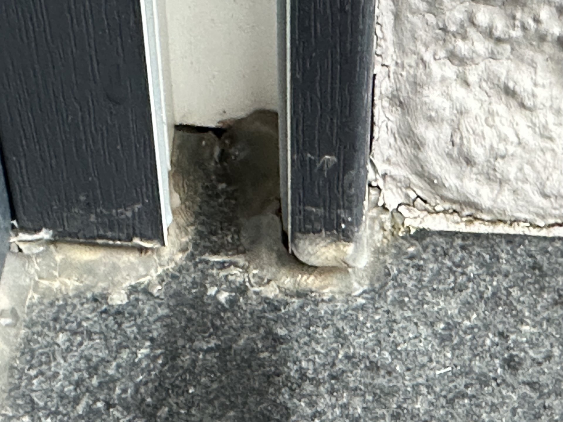

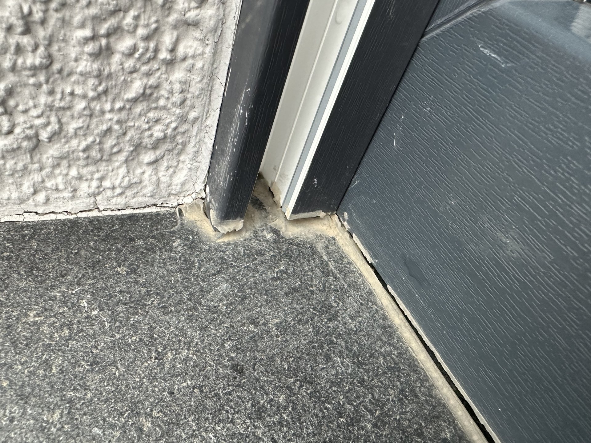

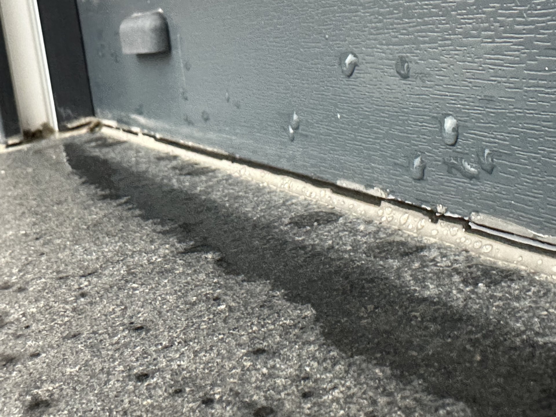

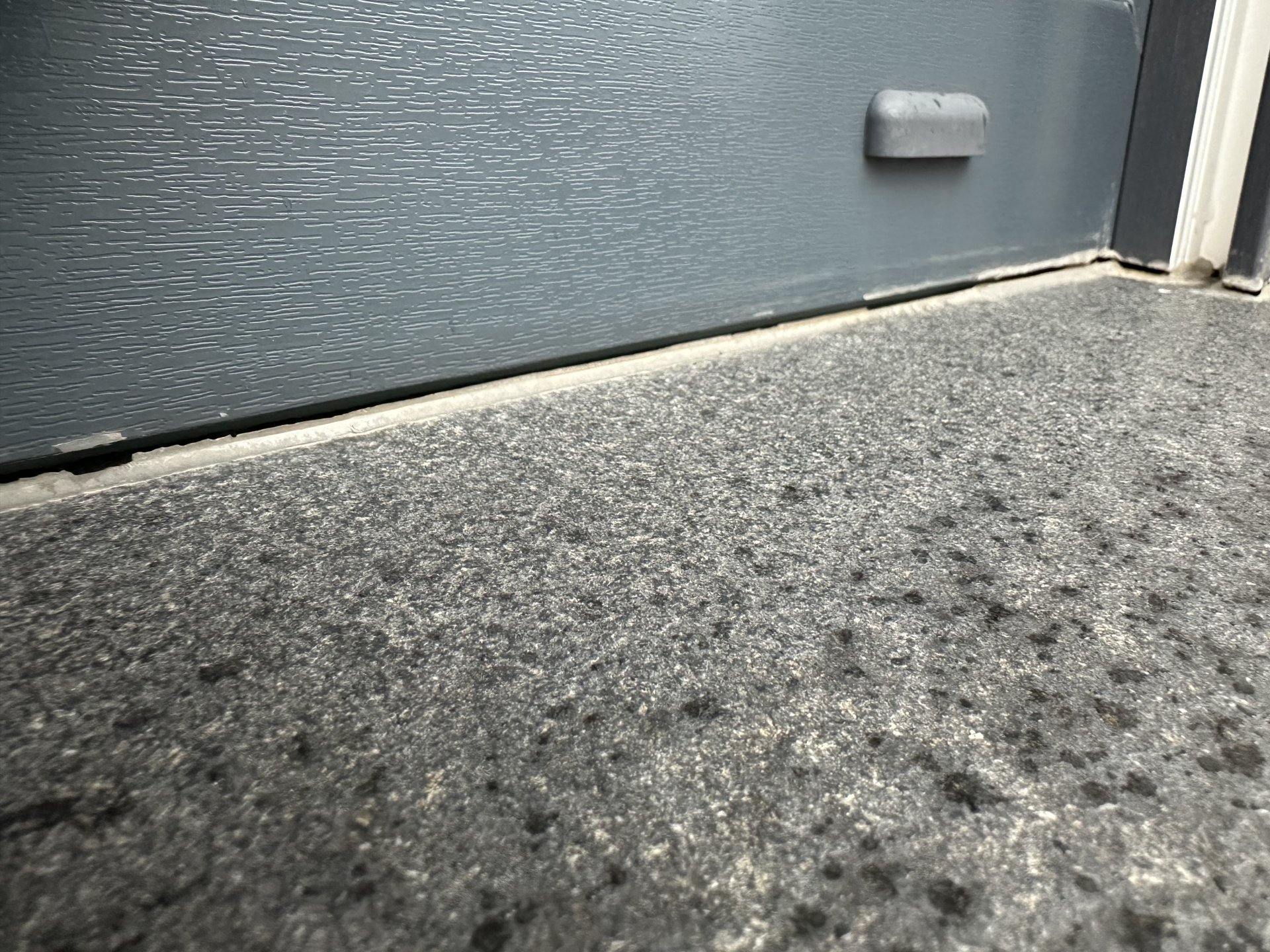

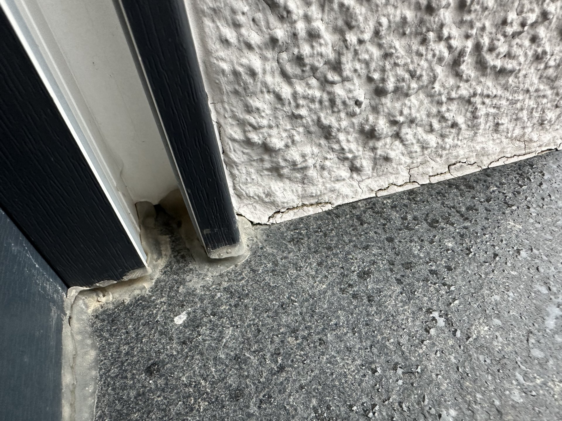

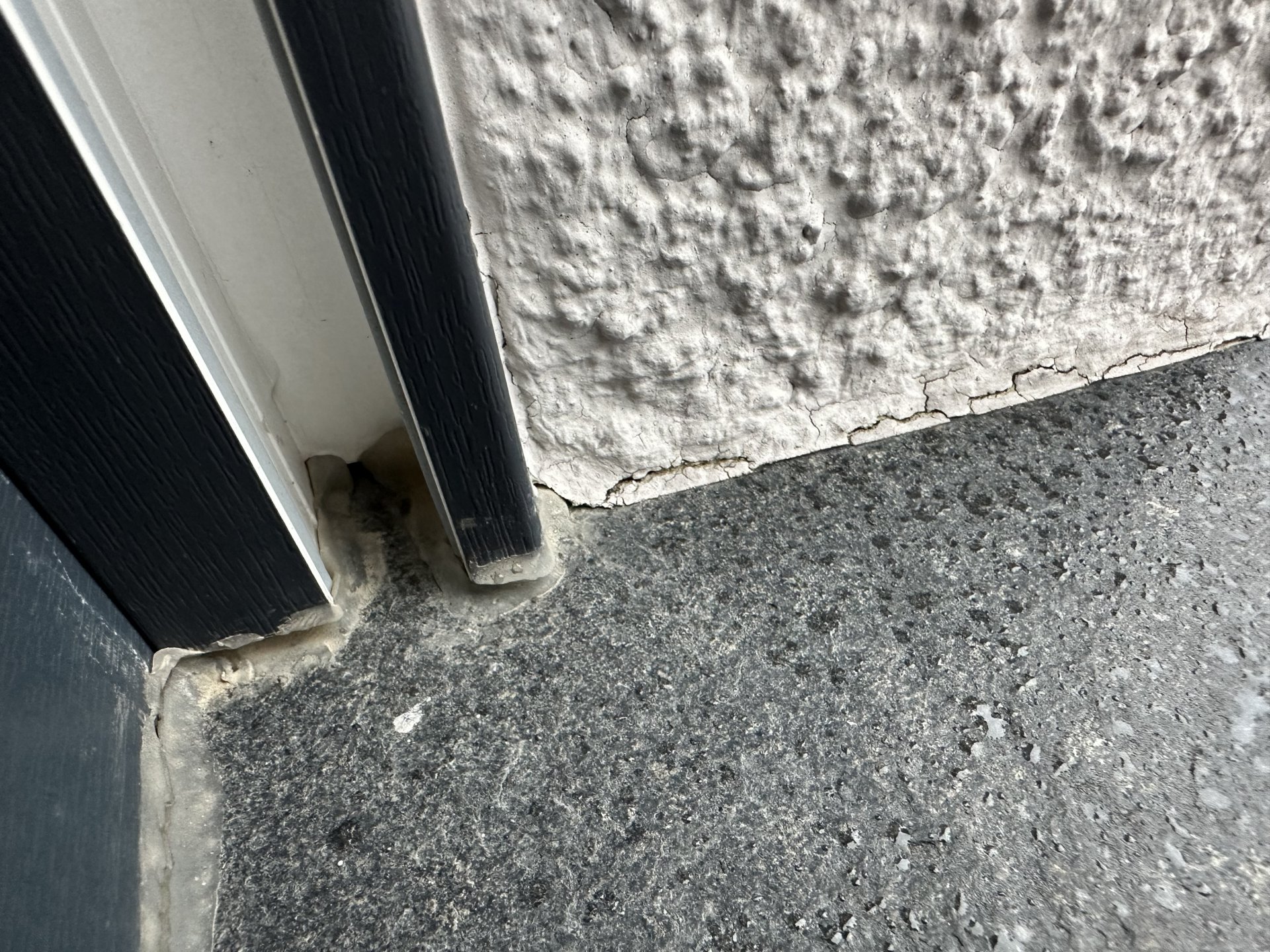

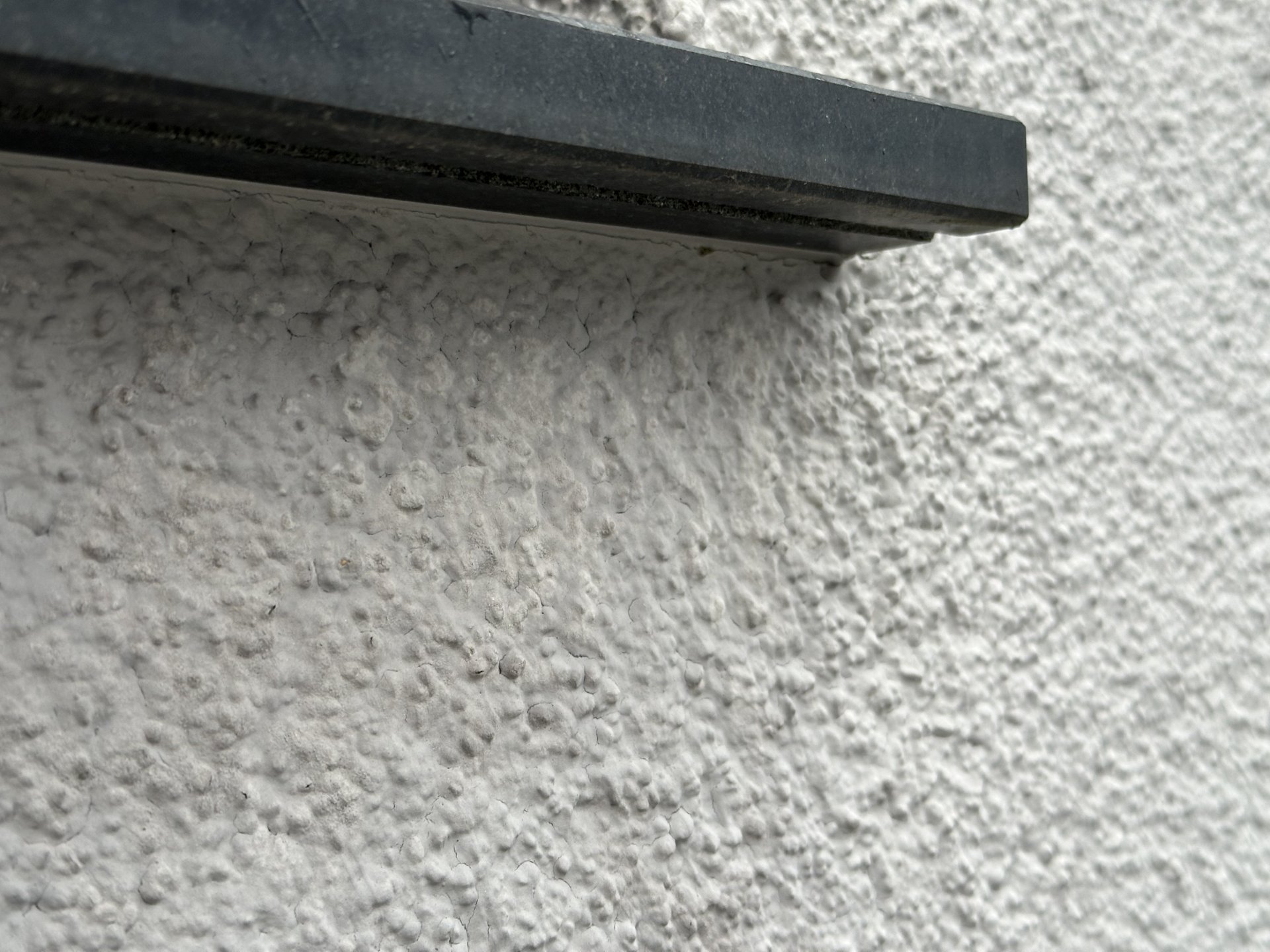

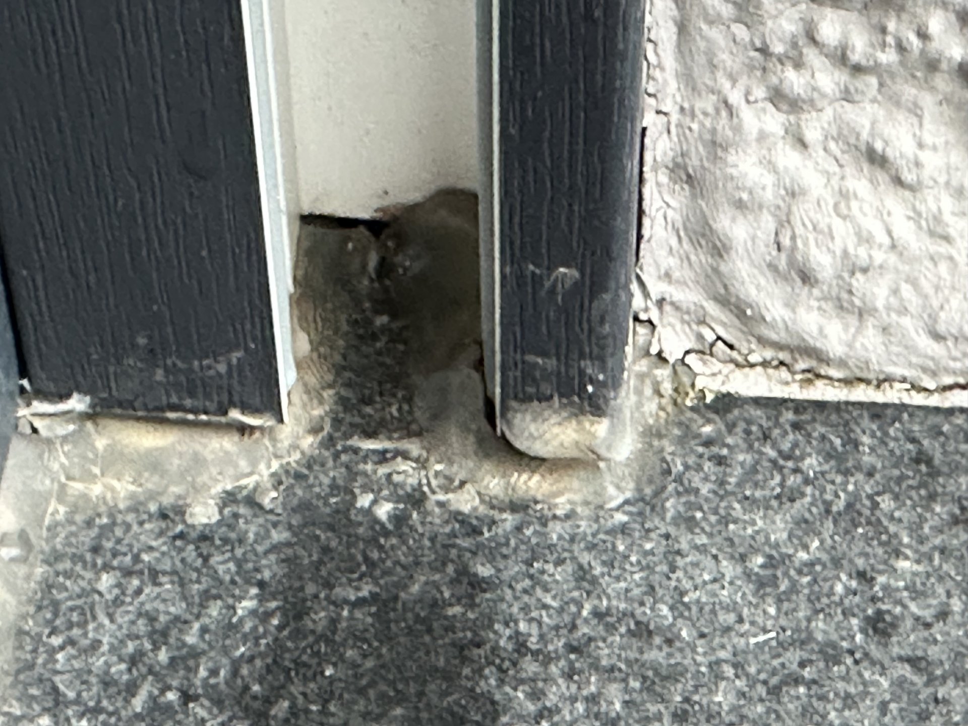

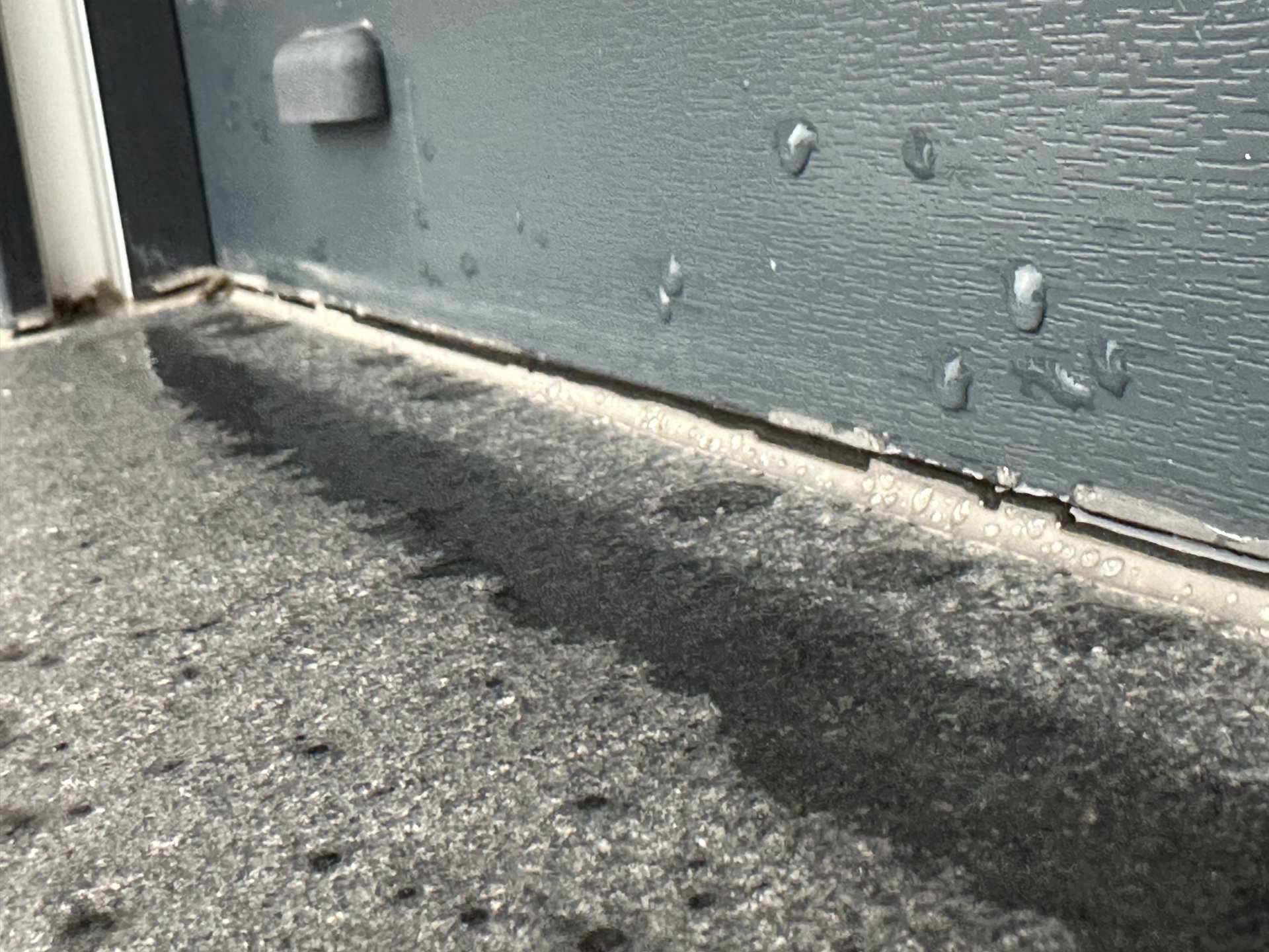

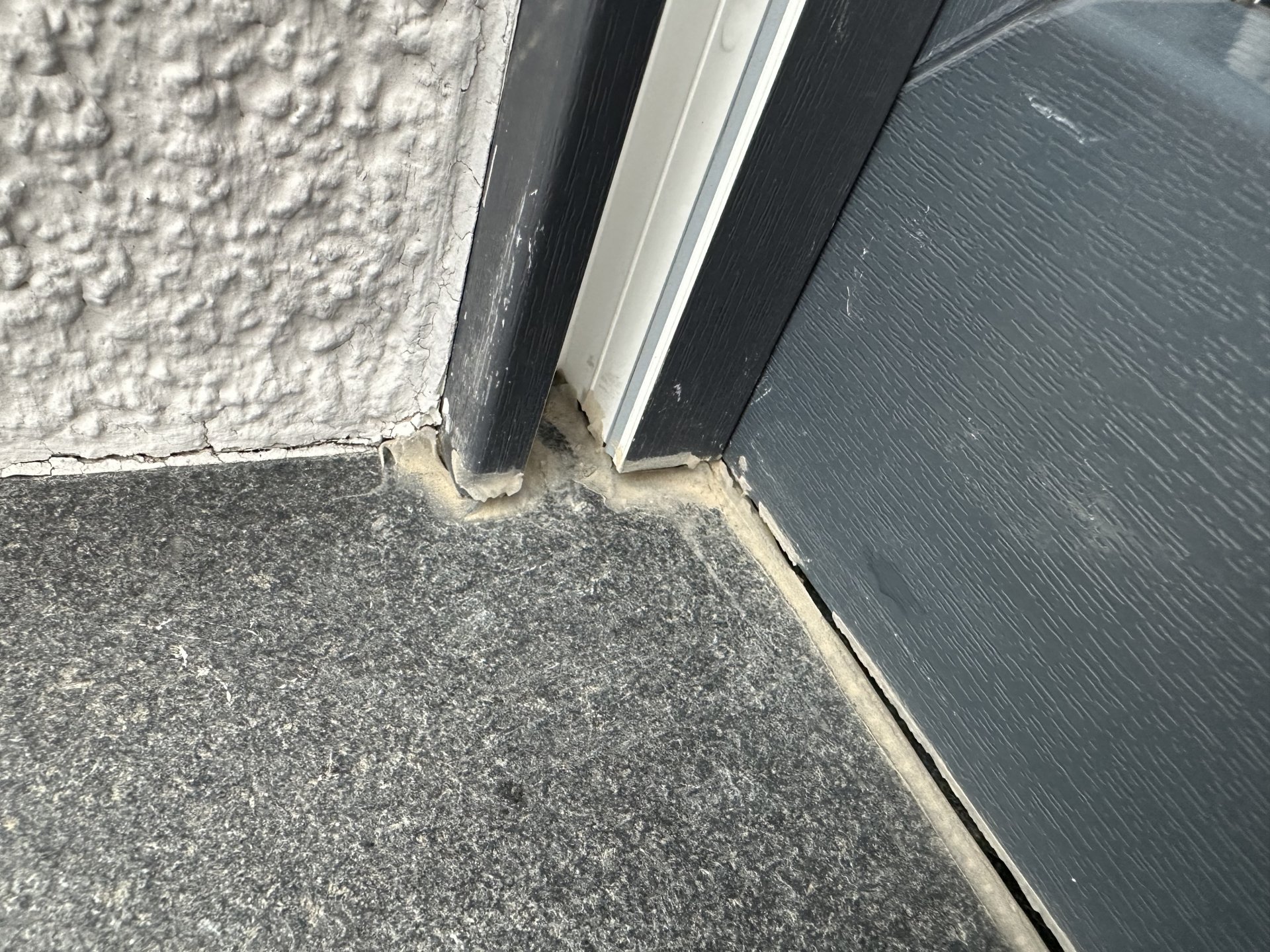

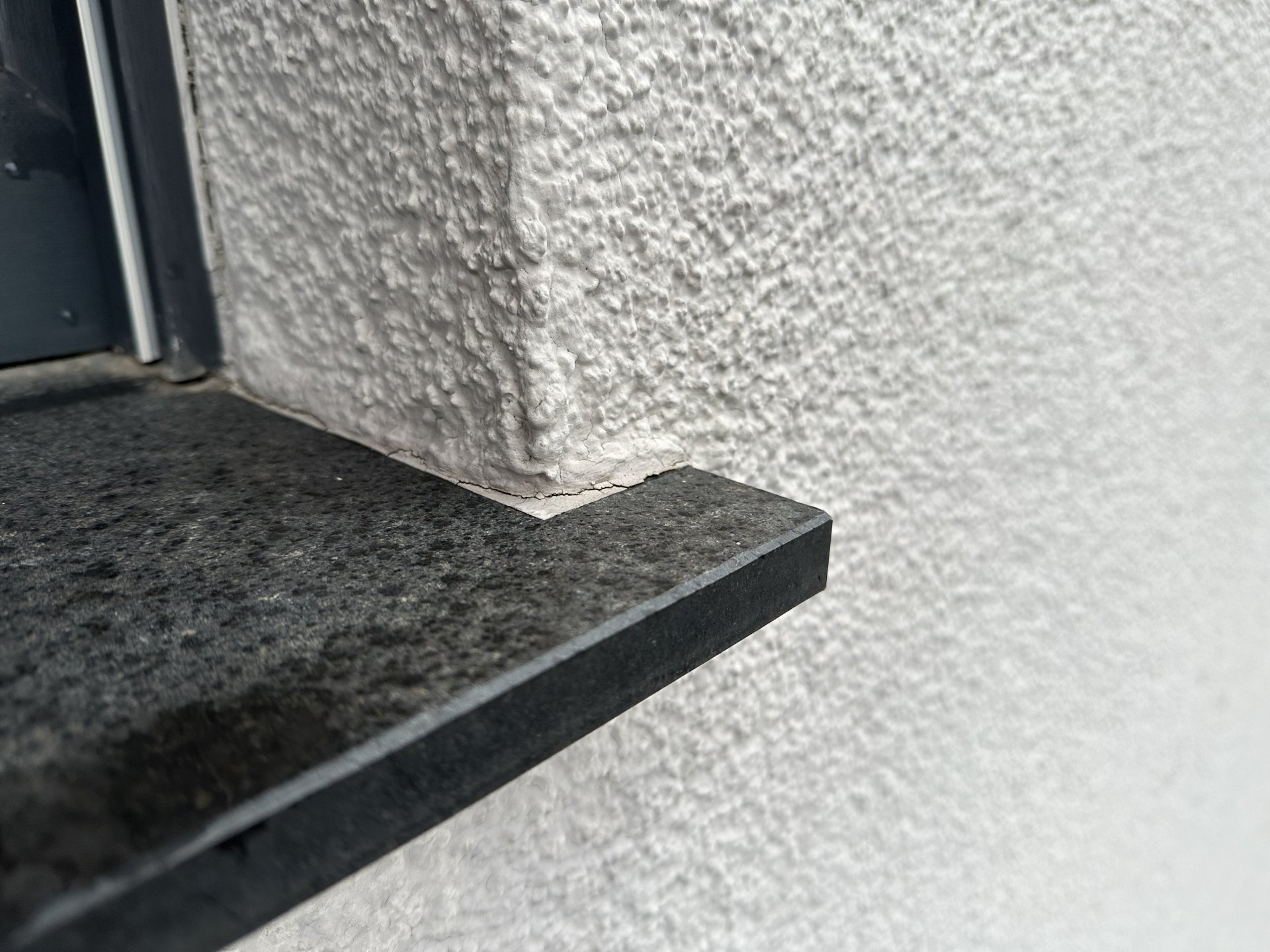

    Hab gerade mal die Insektenschutzgitter im OG entfernt und mich mal aus dem Fenster gelehnt. Mir ist ganz schlecht geworden… Zwischen Fenster und Fensterbank klafft ein breiter Spalt, die Bank scheint abgesackt zu sein und wenn ich wetten müsste, wäre mein Tipp dass unter dem Stein keine Abdichtung zu finden ist.
  2. #22 Gast 85175, 20.12.2023
    Gast 85175
    Gast 85175 Gast

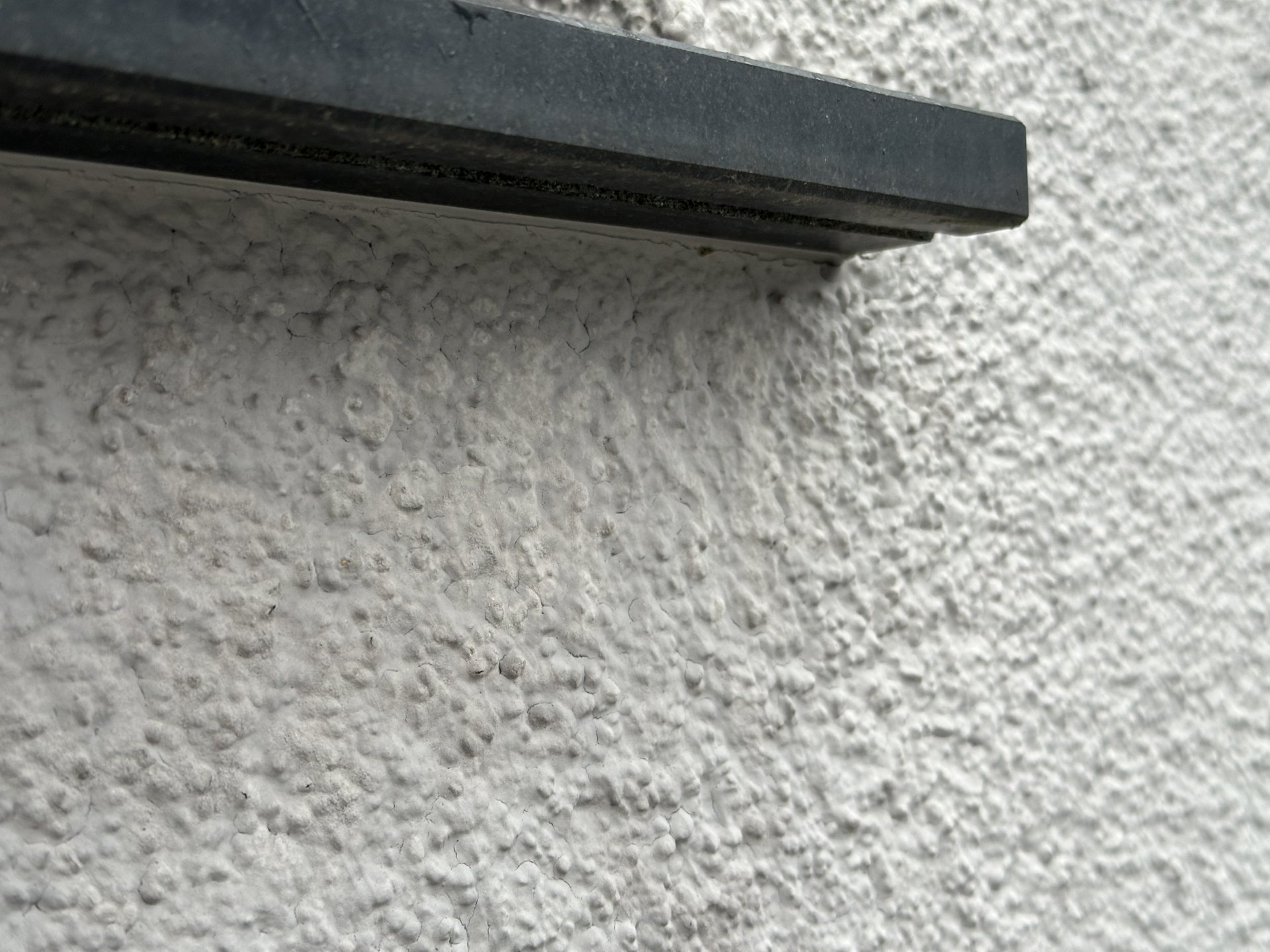

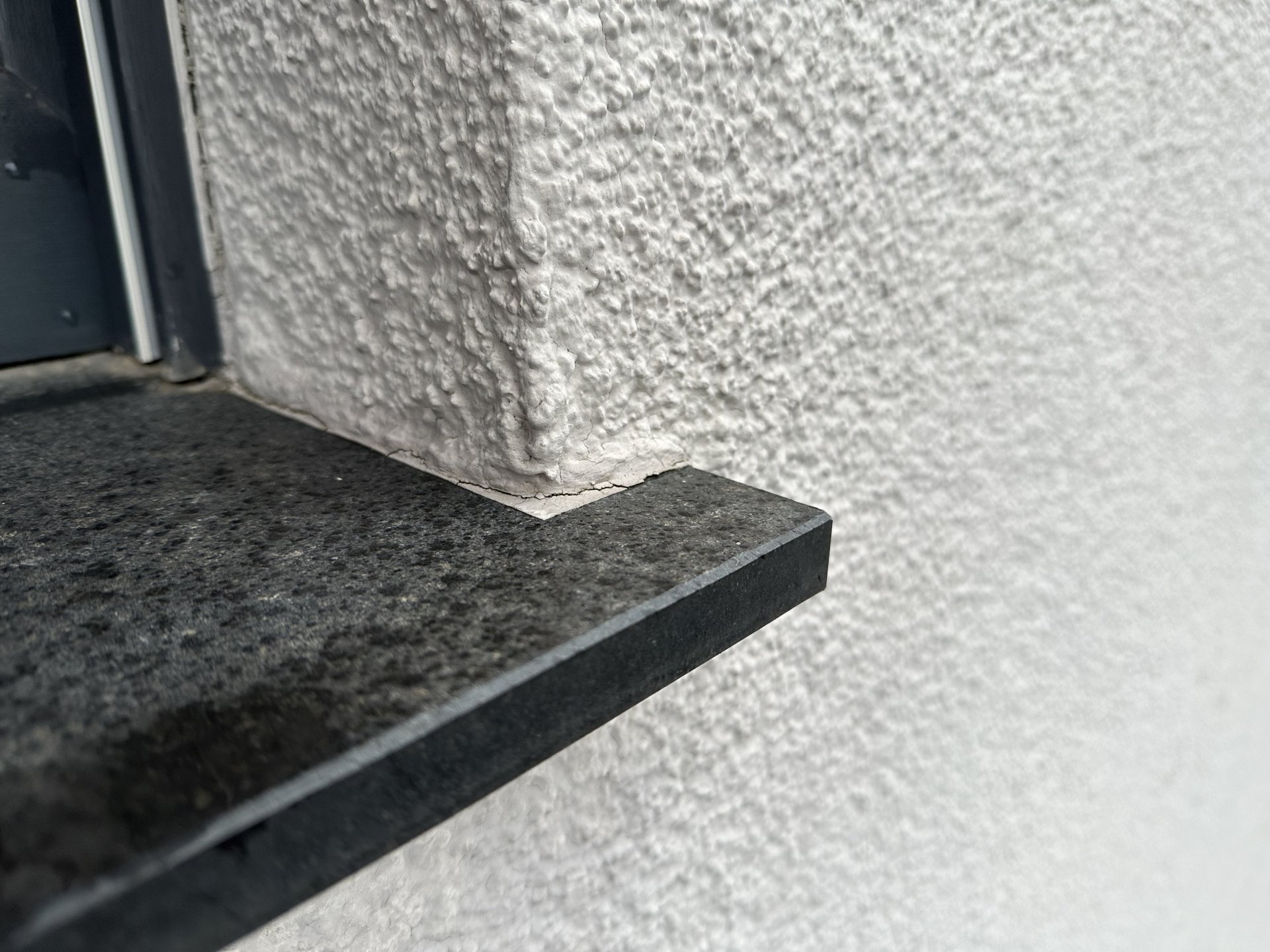

    Wenigstens doch ne Wassernut... Gefälle haben die aber wenig bis nicht... Das ist Murks...
  3. #23 Gast 85175, 20.12.2023
    Gast 85175
    Gast 85175 Gast
    Die obere Wassernut fehlt trotzdem...
  4. BaUT
    9.497
    5.981
    Vermutlich ist kein Dichtband zwischen Fensterbank und Fensterrahmen.
    Vermutlich ist kein Dichtband zwischen Fensterbank und Leibungsputz
    Seitliche Wassernuten sind leider auch nicht da
    Als Behelfslösung kannst du jetzt erstmal nur alle Fugen wieder mit Silikon zumoddern und regelmäßig erneuern oder du lässt dir für reichlich Geld alles richtig machen.

    Und abgesackt sind die dazu auch noch... Es würde mich ja überhaupt nicht wundern, wenn da wieder ein Spezialexperte mit untauglichem Schaum am Werk war...

    Ich habe gerade mit dem Inhaber des Malerbetriebs gesprochen und verabredet, dass ich erstmal provisorisch die Bereiche mit Klebeband abdichte und wir Anfang des Jahres erstmal eine Fensterbank versuchen zu entfernen, um die Situation/Ausführung darunter einschätzen zu können. Alles an Feedback (auch wie man das Problem lösen kann) wird mir bei dem Termin sehr hilfreich sein. Danke schon mal dafür!

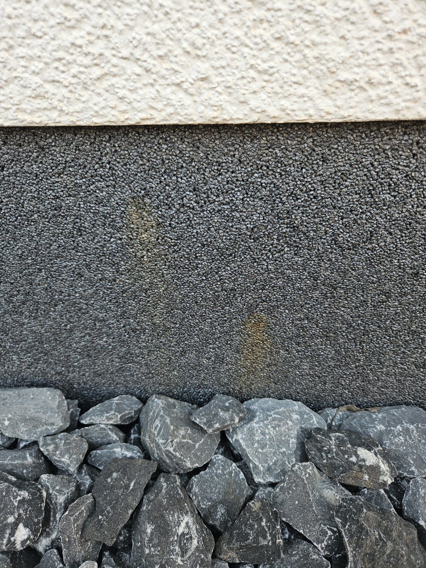

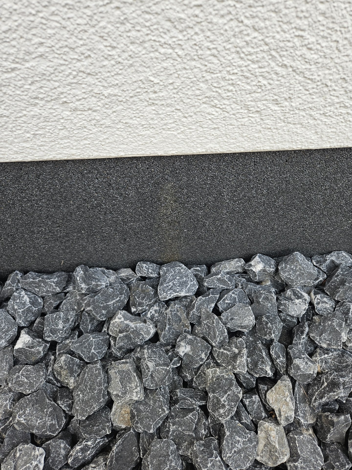

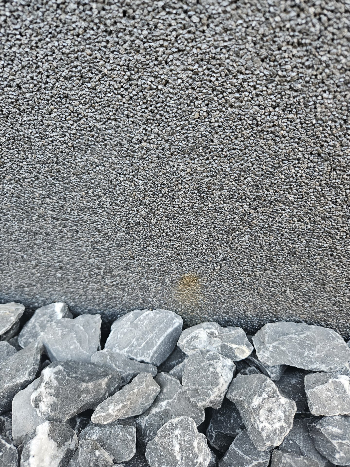

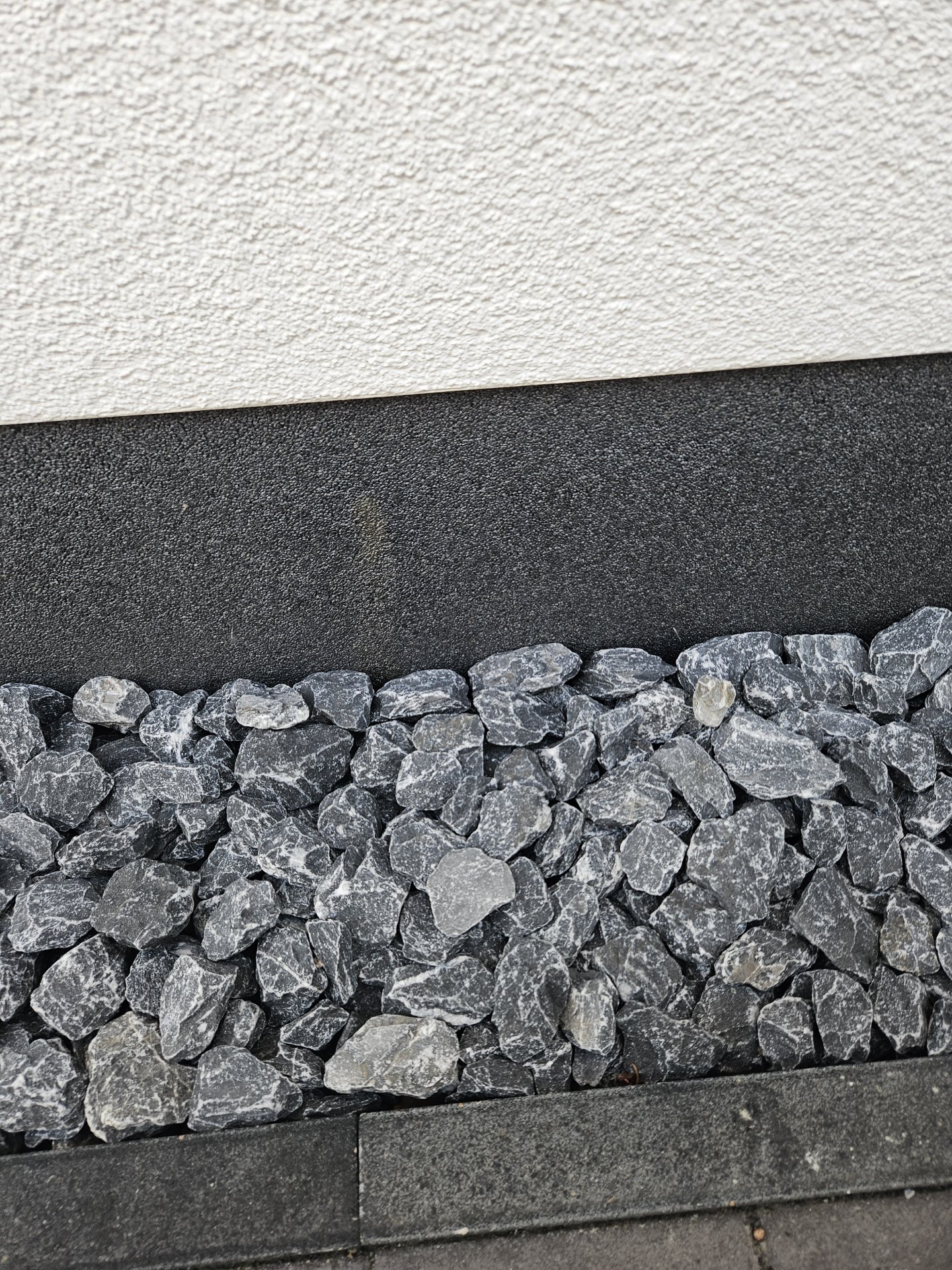

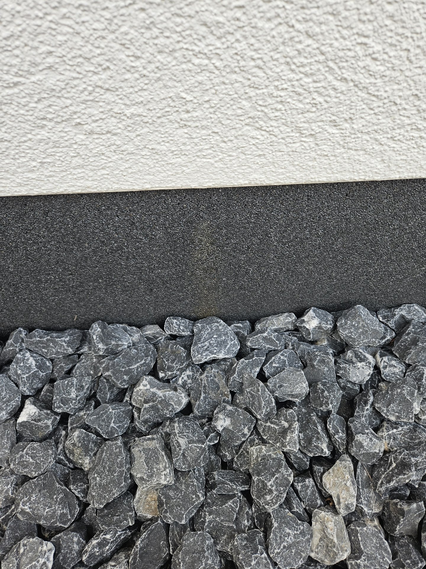

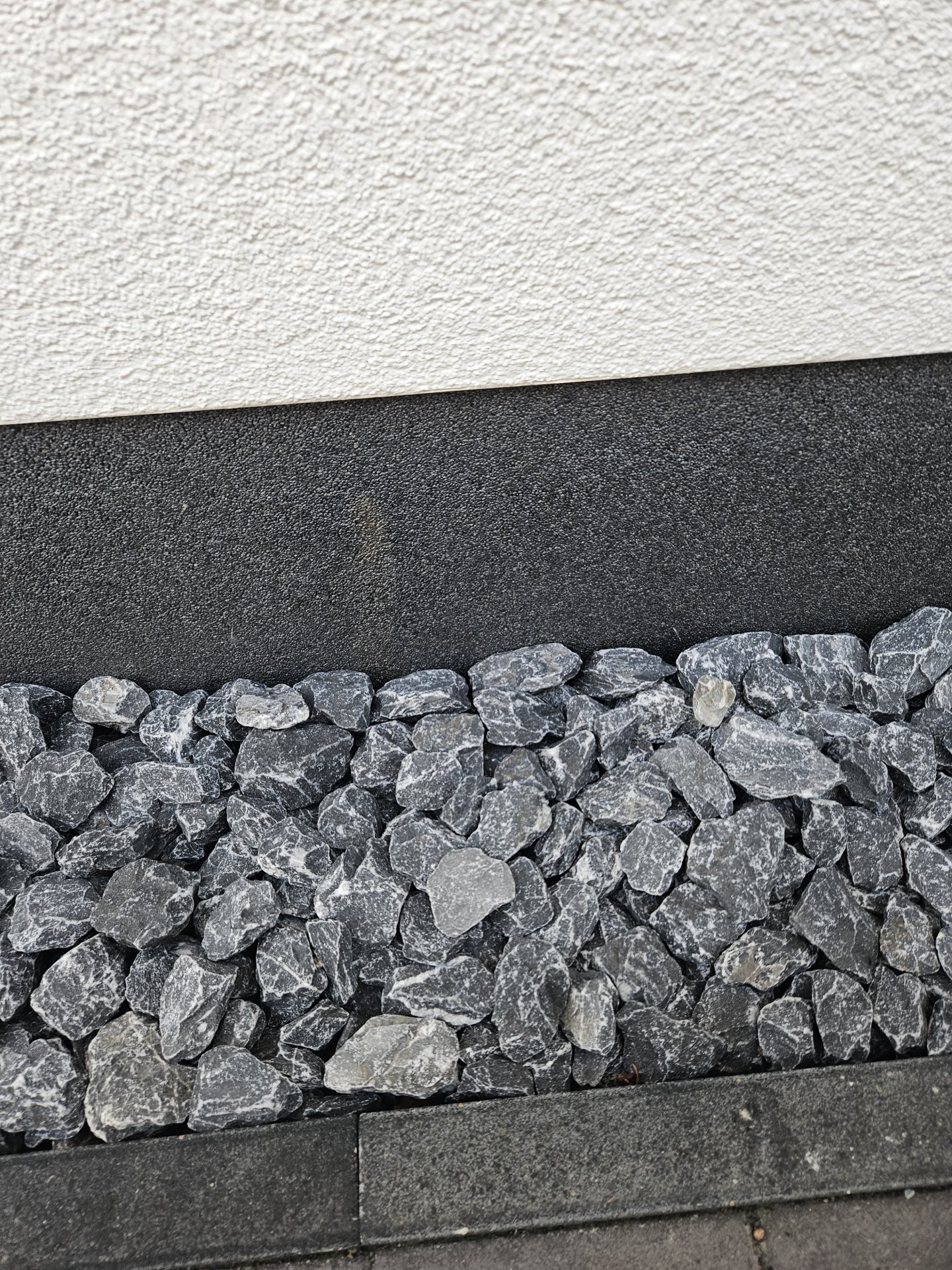

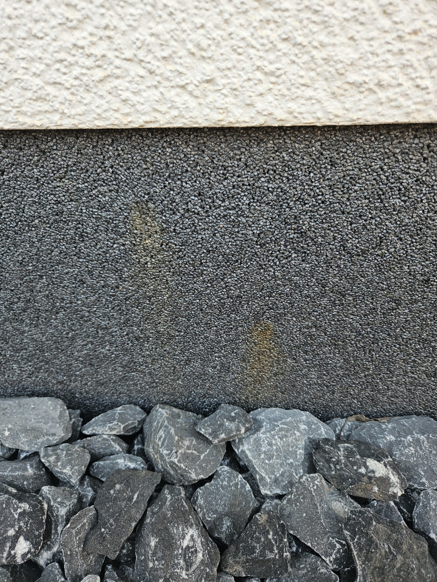

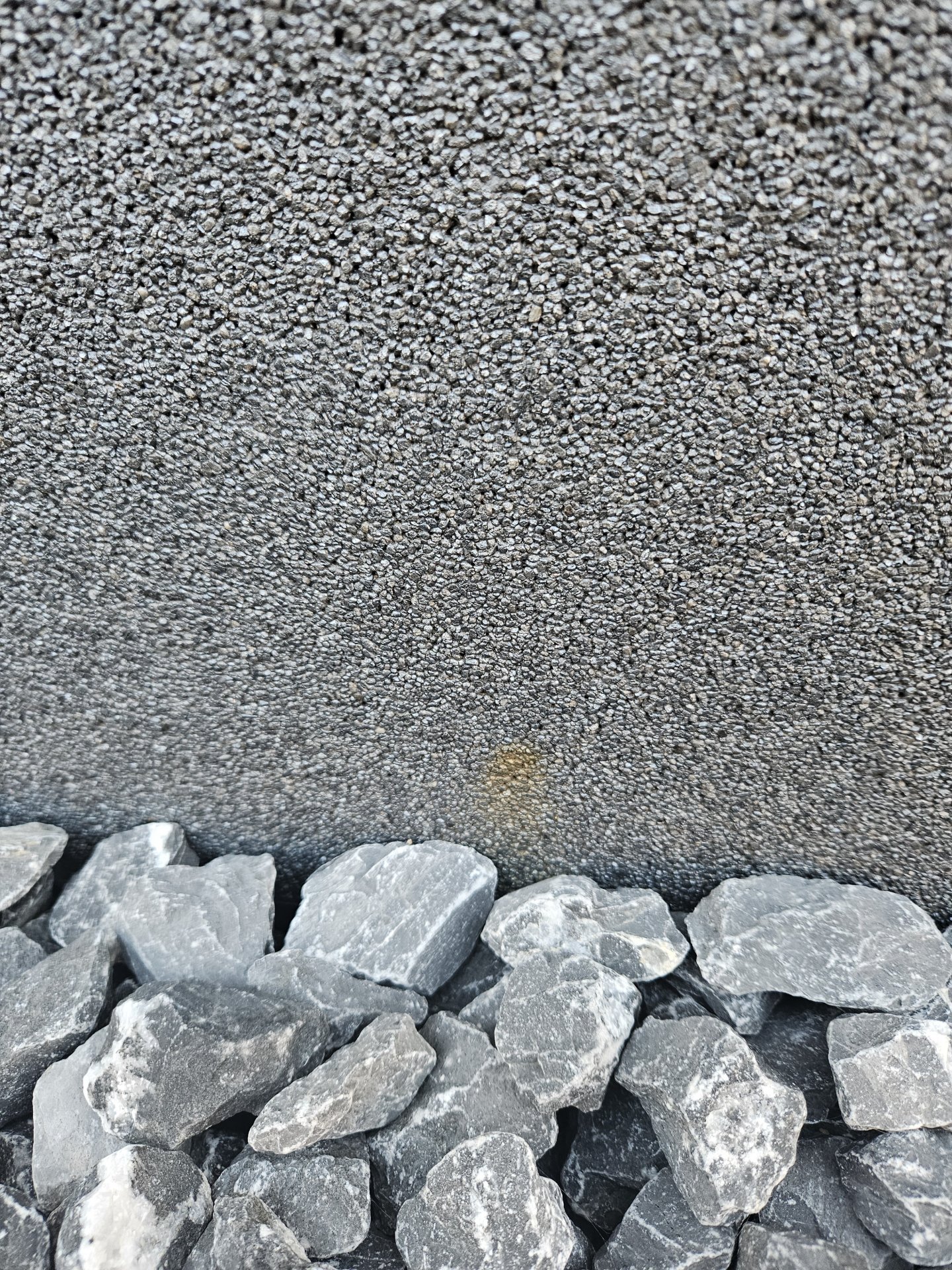

    Hallo, wir haben auch solche Rostflecken am Buntsteinputz. Gemacht letztes Jahr. Grundierung, Buntsteinputz und so ein Porenfüller aufgetragen. Noch ist es vereinzelt an 3 Hausseiten. Frage. Habt ihr dagegen etwas unternommen? Oder kann man dagegen was machen?
    Danke für die Hilfe
