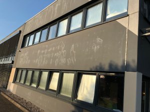

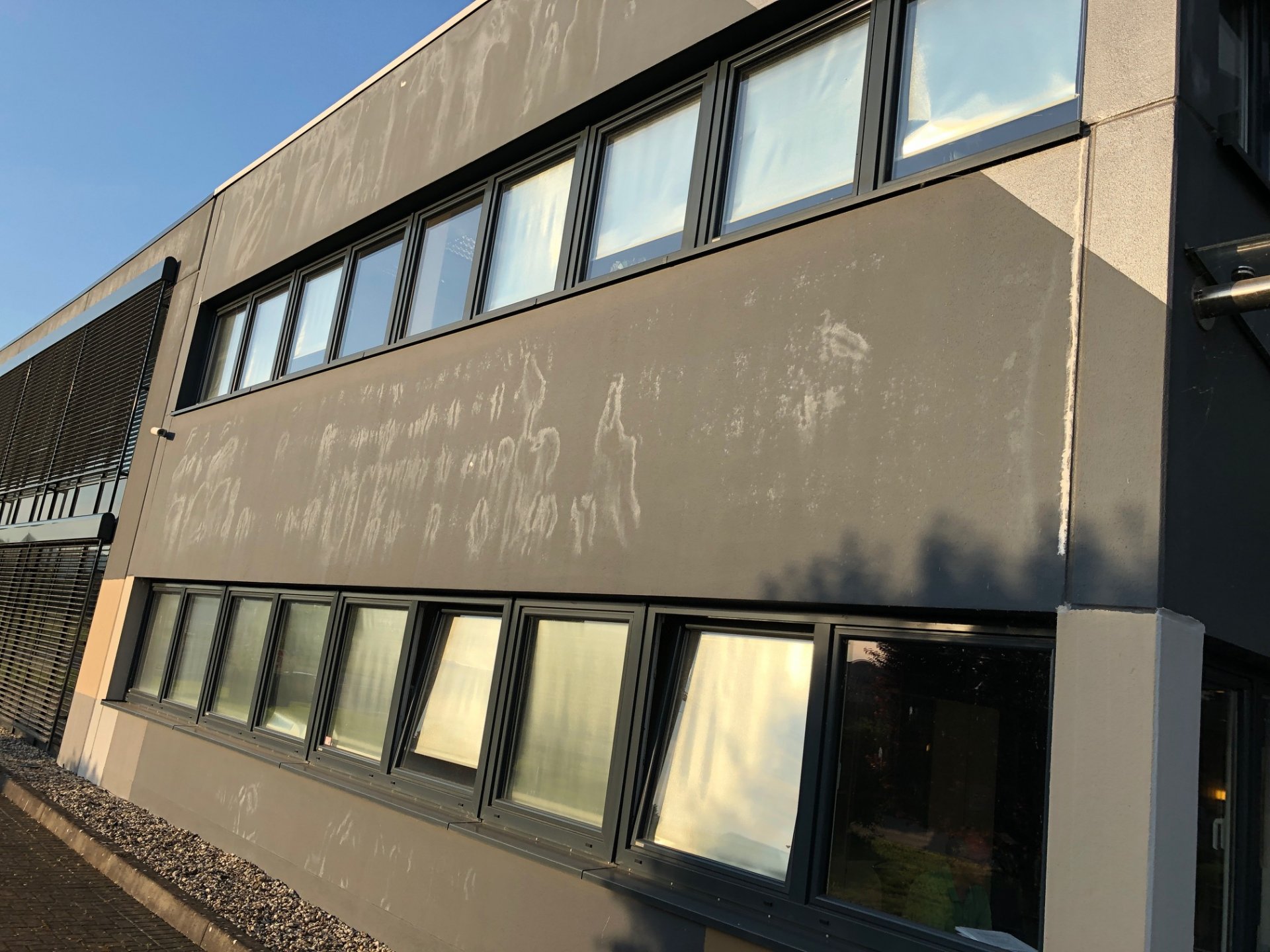

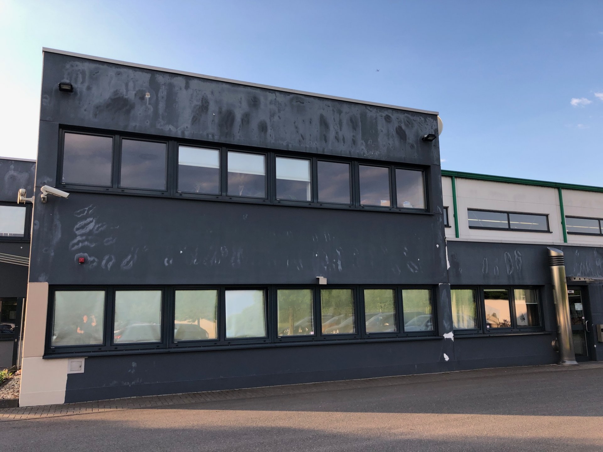

    wir haben einiger Zeit immer stärker hervortretende Flecken an der Fassade. Das Hauptgebäude ist von 2005 und war zunächst rot angestrichen. Da gab es, wenn ich mich recht erinnere, keine nennenswerten Flecken. Die Wände sind Sandwich-Elemente mit innenliegender Styropor-Dämmung. 2011 wurde dann ein Bürotrakt mit Betonwänden angebaut und beide Gebäudeteile wurden dunkelgrau gestrichen. In der Folgezeit kamen dann immer stärker diese Verfärbungen.
    Letztes Jahr im Sommer wurden dann Feuchtigkeitsmessungen der Wände durchgeführt, auch mit Kernbohrungen, und es wurde eine erhöhte Feuchtigkeit festgestellt. Zum Meßzeitpunkt war es schon 2 Wochen immer um die 30°C draußen, kein Regen.
    Die Symptome haben wir also festgestellt aber die Ursache noch nicht. Die Wände der beiden Gebäudeteile sind unterschiedliches Material, haben aber gleiche Flecken und das komplett rundum. Im oberen Bereich stärker als Richtung Sockel, aber auch dort sieht man es. Das Dach haben wir mal an zwei Stellen aufgemacht, da wars eigentlich trocken.
    Hat da vielleicht jemand eine Idee zur Ursache?
