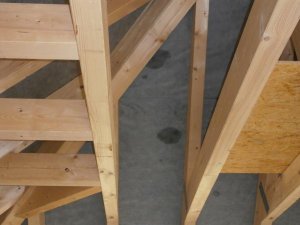

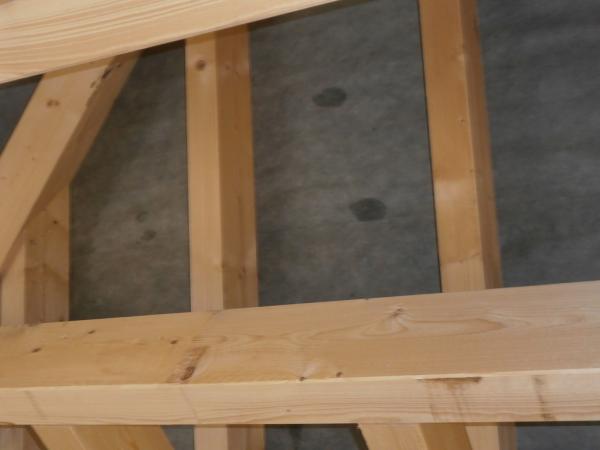

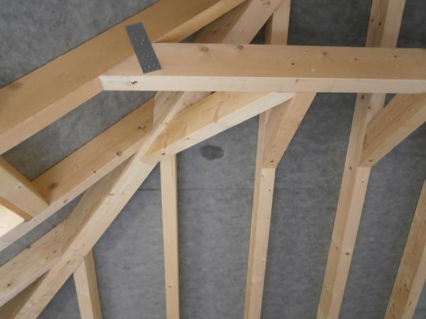

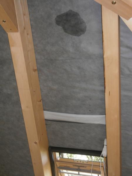

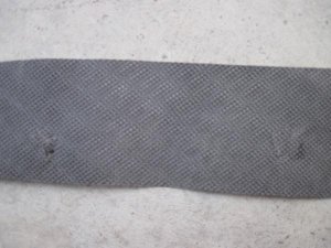

    unser Walmdach ist nuin seit ca. 3 Wochen fertig eingedeckt. Von Anfang an waren an der Unterspannbahn einige Flecken zu sehen (Wasser?), die sich eigentlich aber nicht verändert haben. Mit der Zeit kamen aber an anderen Stellen neue Flecken dazu. Mittlerweile haben wir an allen Dachseiten außer der Südseite einige dieser Flecken.
    Bevor diese Woche die Schlußrechnung kommt, wollte ich eure Meinung, was das ist, und ob unser Dach evt. undicht ist?
    Zum Aufbau: Über der Unterspannbahn ist normal gelattet etc. und Tonziegel. Die Dämmung soll zwischen den Sparren erfolgen, das machen wir aber später und selbst.
    Vielen Dank für eure Hilfe
    Elida

    Öl von der Kettensäge??????
    Hatte ich auch mal!

    Denke ich auch. Ob es problematisch für die U-Bahn ist hängt von der Art (Microporöse (empfindlich gegen Kettenöl) oder Monolithische (unempfindlich gegen Kettenöl) der eingesetzten Bahn ab.

    Wer benutzt heut noch Kettensägen ??? Das öl kann die Bahn schädigen

    ich habe identisches Problem. Wir lassen gerade über einen Bauträger unser neues Haus errichten. Dabei fielen mir im Dachstuhl an den Unterspannbahnen Flecken auf, welche mir irgendwie keiner erklären kann. Hast Du denn unterdessen herausbekommen, was das für Flecken sind ? Könnte es vielleicht auch Harz von den Sparren bzw. der Lattung sein oder das Trennmittel, was Dachpfannen auf der Unterseite haben ? Wasser scheint es zumindest nicht zu sein, da es sich immer trocken anfühlt.

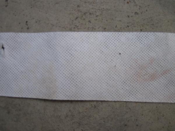

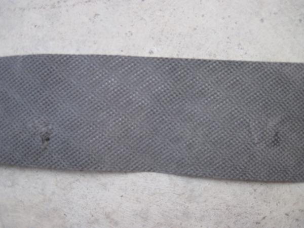

    Moin zusammen,
    da ich nicht so recht weiterkomme, habe ich mal ein paar Bilder vom Material der U-Bahn gemacht. Erkennt jemand von Euch, ob es sich um das oben erwähnte mikroporöse oder monolithische Material handelt ? Es fühlt sich in etwa wie Filz an.
    thx
    Mario

    Nachdem sich weiter oben die Beiträge auf die Kettensäge verstreift haben und die Flecken Öl sein sollten, wäre es zuviel verlangt, diese Quelle ihrerseits mal zu beleuchten? Ist da eine Kettensäge zum Einsatz gekommen? Könnte es Öl sein?
    Harz macht m.E. keine Flecken.

    Also in meinem Fall ist es schon sehr wahrscheinlich, das es sich um Kettensägen-Öl handelt. Meist sind die Flecken genau an den Stellen, wo Lattungen/Sparren gekürzt bzw. angepasst wurden. Da ich aber die Unterscheidung zwischen den o.g. Materialien nicht kenne, habe ich die Bilder von einem Reststück der U-Bahn eingestellt.
    Den Dachdecker zu fragen, wird keinen Sinn machen, da er im Mängelfall kaum objektiv antworten wird.
    Eigentlich ist doch für mich wichtig zu wissen, ob es sich um mikroporöses Material handelt oder wie ich das erkennen könnte. Sollte es so sein, so könnte die Wasserdichtheit erheblich herabgesetzt sein. Vermutlich hätte es auch Auswirkung auf die Diffusionsoffenheit der U-Bahn

    Hier wird spekuliert. Ich glaube kaum das hier jemand wirklich in der Lage ist einzuschätzen welche Auswirkungen Kettensägenöl, so es der Verursacher ist, auf die Struktur und Eigenschaften der Unterspann/ Unterdeckbahn hat. Es gibt so viele Arten Kettensägenöl, von vollsynthetisch bis biologisch abbaubar.
    Der einzige Weg führt hier über den Hersteller der Bahn. Liegt nach seiner Meinung hier eine wesentliche Beeinträchtigung der Eigenschaften vor, muß der Dachdecker eben die Bahn ausflicken.

    Sieht nach Dreckfinger aus...

    Also unser Dachdecker/Zimmermann sagt auch es wäre Öl von der Kettensäge. Ob wirklich eine zum Einsatz kam kann ich nicht beurteilen, da das echte Frühaufsteher waren, bis wir abends kamen waren die immer schon fertig...
