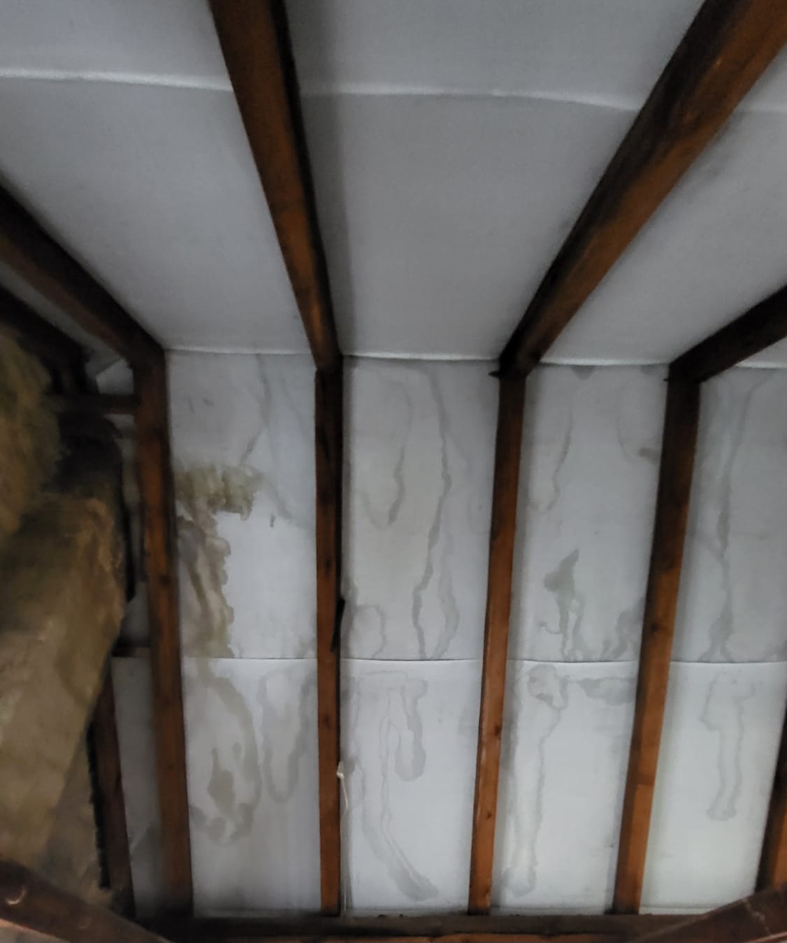

    Hallo, wir sind gerade dabei ein Haus zu erwerben und haben nun Flecken am Dach bemerkt. Der Eigentümer meint, es wäre Kondenswasser, kann das sein? Der bräunliche Fleck kommt sicher vom alten Schornstein, da gibt es eine Undichtigkeit, da scheint das Tageslicht durch. Aber was sind die ganzen anderen Flecken, kann das wirklich Kondenswasser sein, ist das normal?
    Kennt sich jemand aus? Würden uns über Infos freuen.

    Halte ich eher für unwahrscheinlich. Kondensationsfeuchtigkeit kann schon auftreten, aber die entlüftet dann eigentlich und tropft nicht zurück auf die Unterspannbahn, wenn da nicht ein Fehler im Aufbau (fehlende Konterlattung, offene, nicht angeschlossene Strangentlüftung z.B.) Kondensationsfeuchtigkeit begünstig.
    Ohne ein Bild bzw eingehende Untersuchung der Dacheindeckung kann man das aber nicht abschließend beurteilen.
