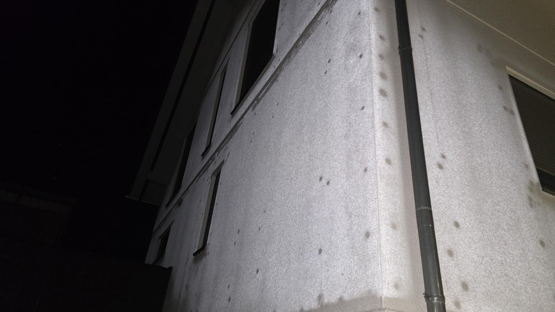

    wir haben gestern einen wirklichen Schreck bekommen, als wir uns die Fassade nachts angeschaut haben. Diese Flecken haben wir schon ab und an auf der Überwachungskamera gesehen aber ich habe immer gedacht das wird stark durch das infrarot verstärkt. Man sieht die Flecken nur so zwischen 2 und 6 Uhr und auch nur in der Übergangszeit wenn sich das Wasser überall niederschlägt (ich würde sagen max. 15 Nächte im Jahr). Die Flecken sind definitiv Wasser auf dem Putz. Jedoch beruhigt mich das nicht wirklich. Ist das normal oder ein größeres Problem. Es handelt sich um ein 5 Jahre altes Fertighaus mit echter Siliconharz-Fassadenfarbe, inkl. erhöhtem verkapseltem Filmschutz. Die Hauselemente wurden schon im Werk verputzt und fertig geliefert.
    Hier ein Foto... das schaut wirklich heftig aus, wie ich finde: 20240929_023650.jpg

    Das sind die Dübel welche die uns nicht bekannten Putzträgern halten. Die sollten nach dem ersten Neuanstrich verschwinden

    Wer weiß, was dort tatsächlich miteinander verdübelt/verschraubt wurde. So sieht es auch an manchen WDVS aus. Fassade noch warm genug und an den Dübeln ist es kälter, so dass Du dort die Flecken hast.

    Die Dübel wurden nicht vor der Gewebespachtelung mit Armierungsmörtel überspachtelt, dadurch ist die Armierungsmörtelbeschichtung über diesen Dübel dicker und saugt somit mehr Luft/Regenfeuchtigkeit auf, daher zeichnen die Dübel sich ab.
    Nach einem späteren Anstrich wird Feuchtigkeit wieder gleichmäßig aufgenommen und gut ist

    Danke, heißt das jetzt es stellt keinen Mangel dar sondern ist ein rein optisches Problem? Das eventuell beim überstreichen verschwindet? Oder brauchen wir jetzt einen Gutachter weil es Folgeschäden geben könnte? An anderer Stelle (und auch auf dem Bild) sieht man diese "Flecken" auch um die Fenster und an der Hausfront zeichnen sich auch leicht die Balken des Holzständers ab. Hier der Wandaufbau von Außen nach Innen:
    1. 30 mm Putzträgerplatte plus organischem Putz-System
    2. 16 mm zementgebundene Massivbaustoffplatte
    3. Synergietechnik
    4. Holzkonstruktion 60/240, 240 mm mineralische Wärmedämmung WLS 034
    5. Feuchteschutz
    6. 16 mm Holzwerkstoffplatte aus natürlichem Holz, formaldehydfrei
      verleimt
    7. 9,5 mm Gipsbautafel
    8. Tapete
    Es handelt sich um einen sehr großen deutschen Hersteller und alle Hauselemente sind im Werk gefertigt und vor Ort lediglich zusammen gesteckt worden.
    Wir sind leider vollkommen Ratlos was das bedeutet. Für mich als Laien schaut das wirklich grusselig aus und nach Pfusch am Bau. Auf der anderen Seite ist das halt ein seltenes Phänomen. Gerade regnet es wieder bei ca. 12 Grad und man sieht nichts. Mal schauen wie es heute Nacht ausschaut.
    Man muss dazu sagen, dass wir "auf dem Land" wohnen wo bedingt durch angrenzende Felder in 5 Jahren eh ein neuer Anstrich geplant ist...

    Ja klar, kam halt keine Antwort mehr @Fabian Weber . ;) Da es da eh schon zum Rechtstreit wegen andere Dinge kam haben wir uns an den Putzhersteller und an unseren Gutachter etc gewandt. Das Phänomen tritt ja nur bei einer bestimmten Witterung auf. Vielleicht 20 Mal pro jahr (haben das dann dokumentiert). Der Putz und die Fassade sind noch intakt. Wir werden diese auch nochmal Reinigen. Die stellen sind tatsächlich von den Holzbalken und "Nägeln" bedingt durch die 25 Grad Innentemperatur und tauwasserbildung. Da ist kein Schimmel garnix und laut Putzhersteller (haben da ein offizielles schreiben mit nem allgemeinen Gutachten dran). Ist das Typisch für dieses Bauweise und nicht bedenklich bzw. bekannt. Angeblich wird es besser wenn das erste mal drüber gestrichen wurde. Da die Wände ja im Werk maschinell verputzt wurden bla bla ... Wir werden daher die Fassade ehr früher als später streichen lassen. Uns war wichtig, dass es kein Schaden in dem Sinne ist... man könnte da jetzt gegen Klagen etc. aber naja das hatten wir schon und müssen erstmal wieder etwas runter kommen. Die letzten Jahre waren wirklich stressig rund um den Bau und dannach.
