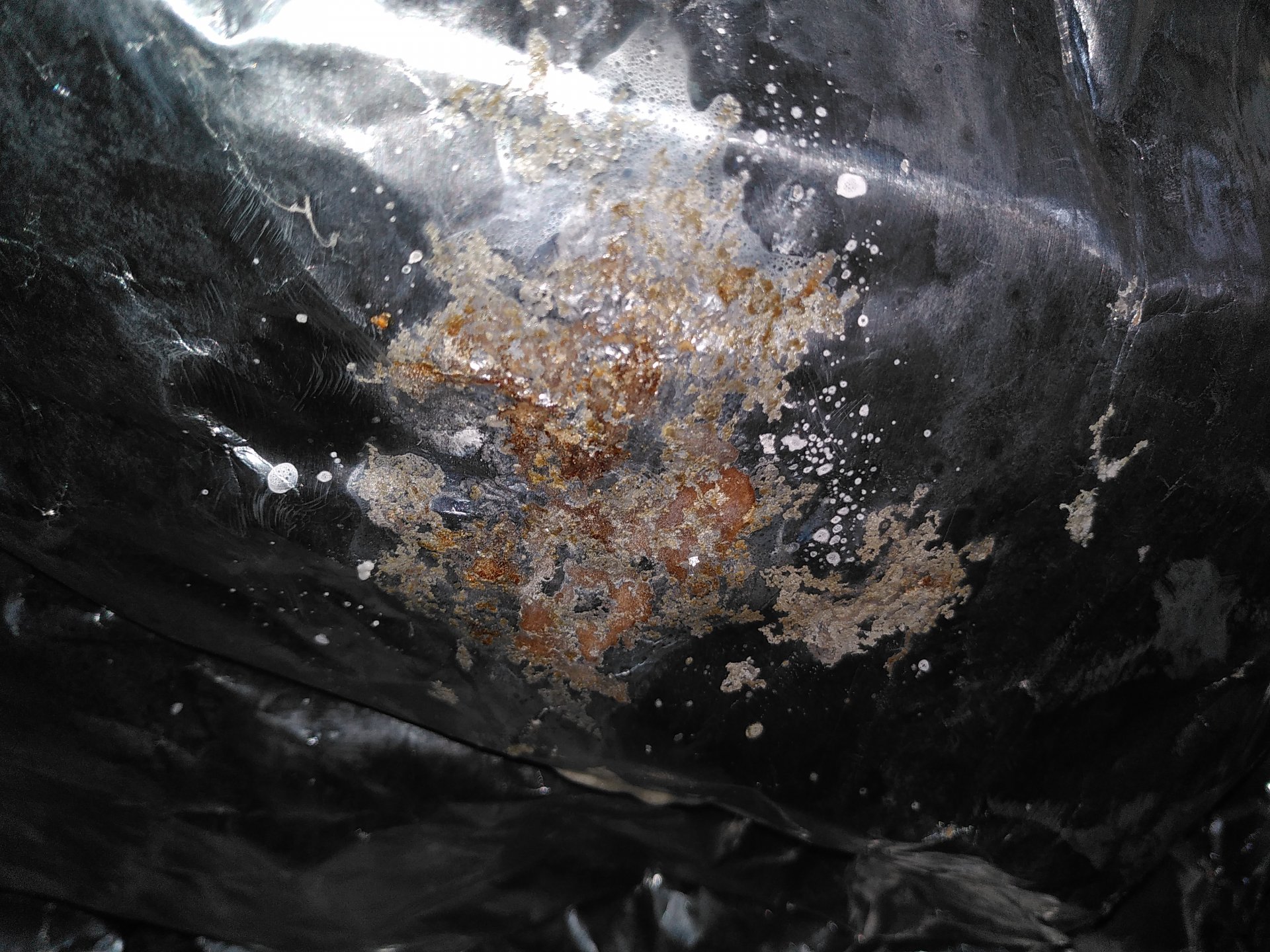

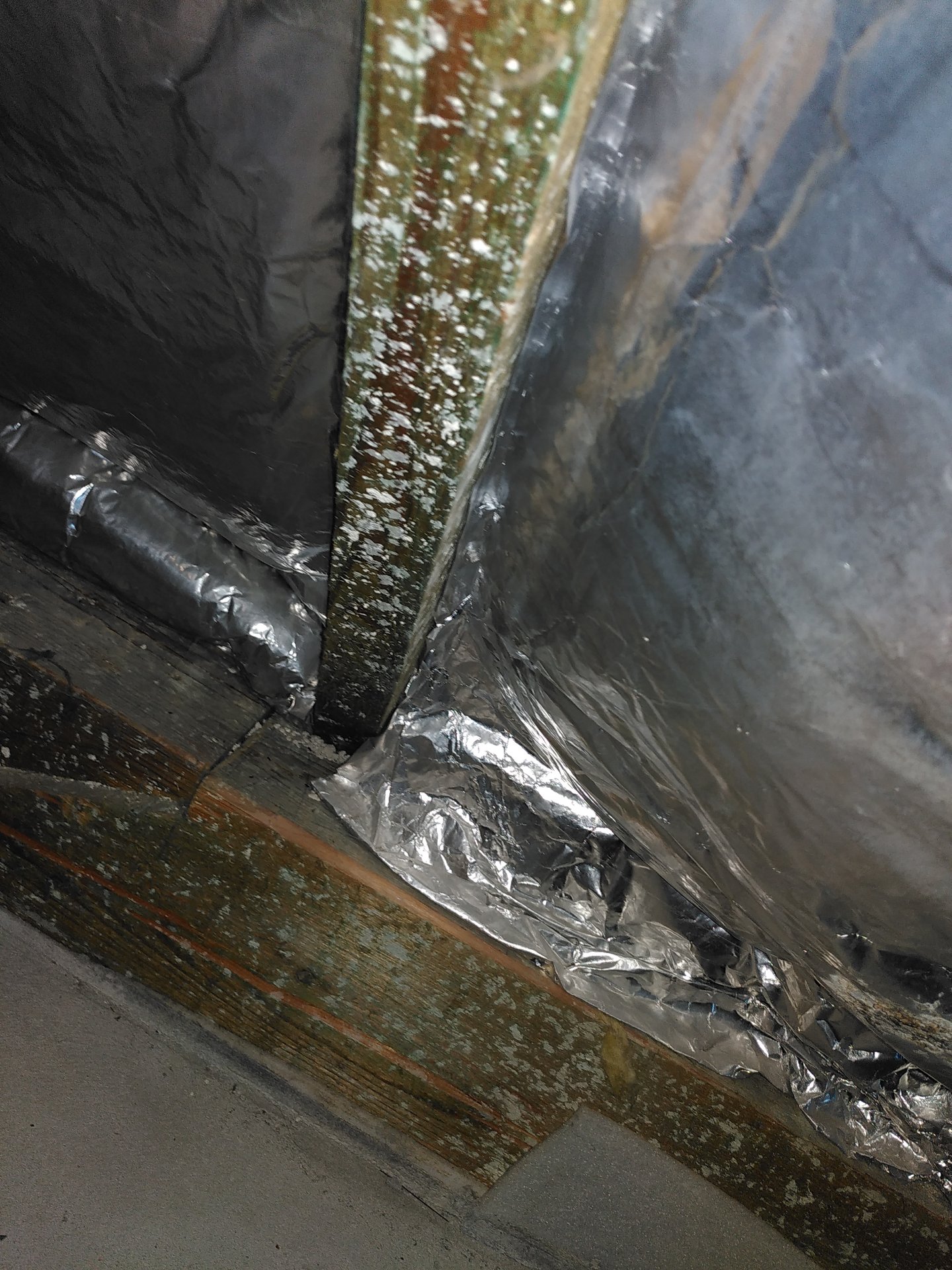

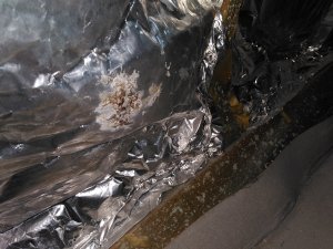

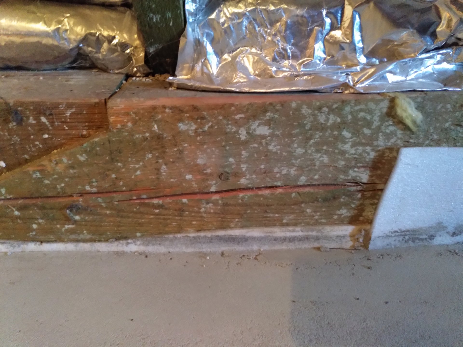

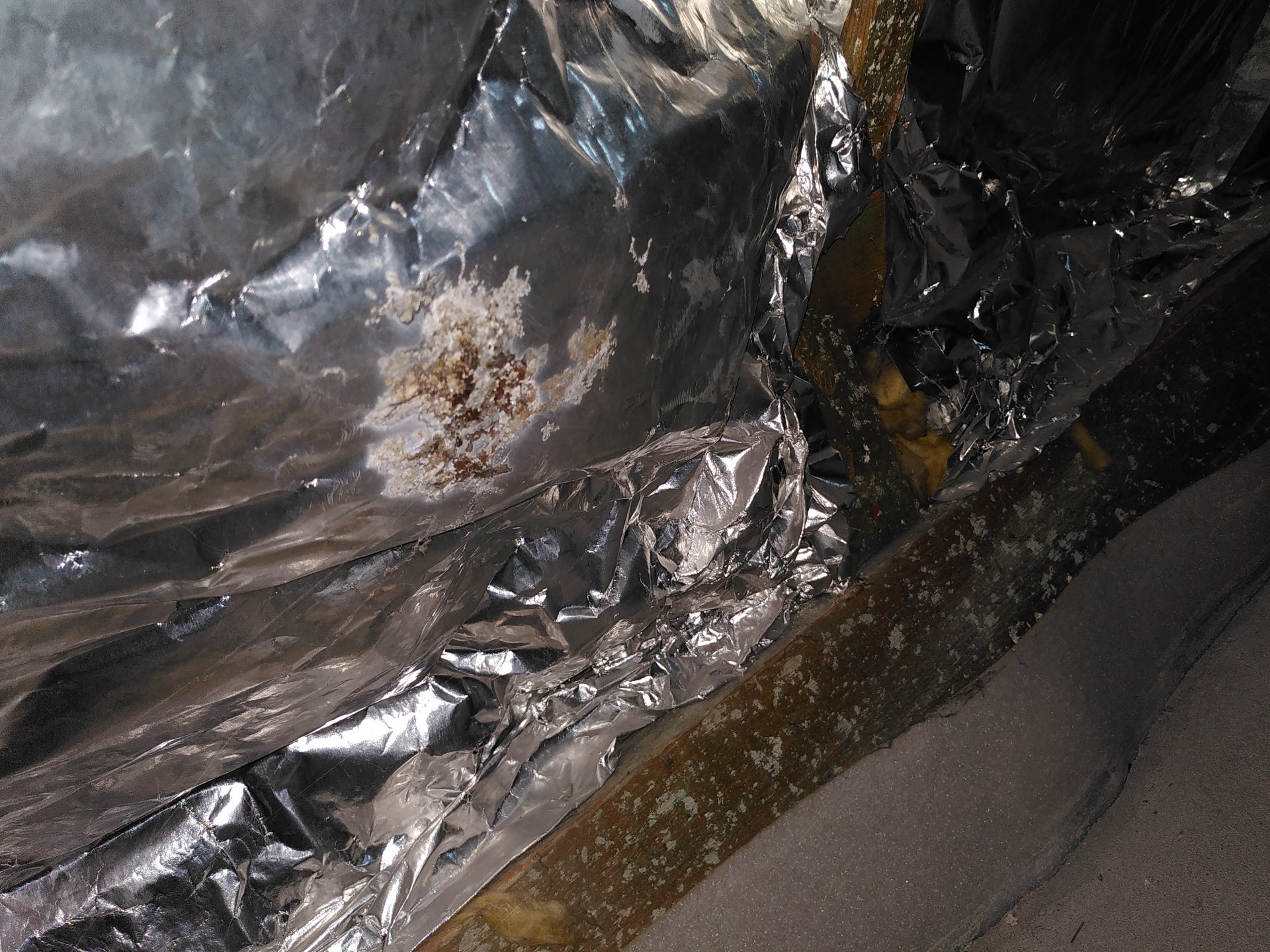

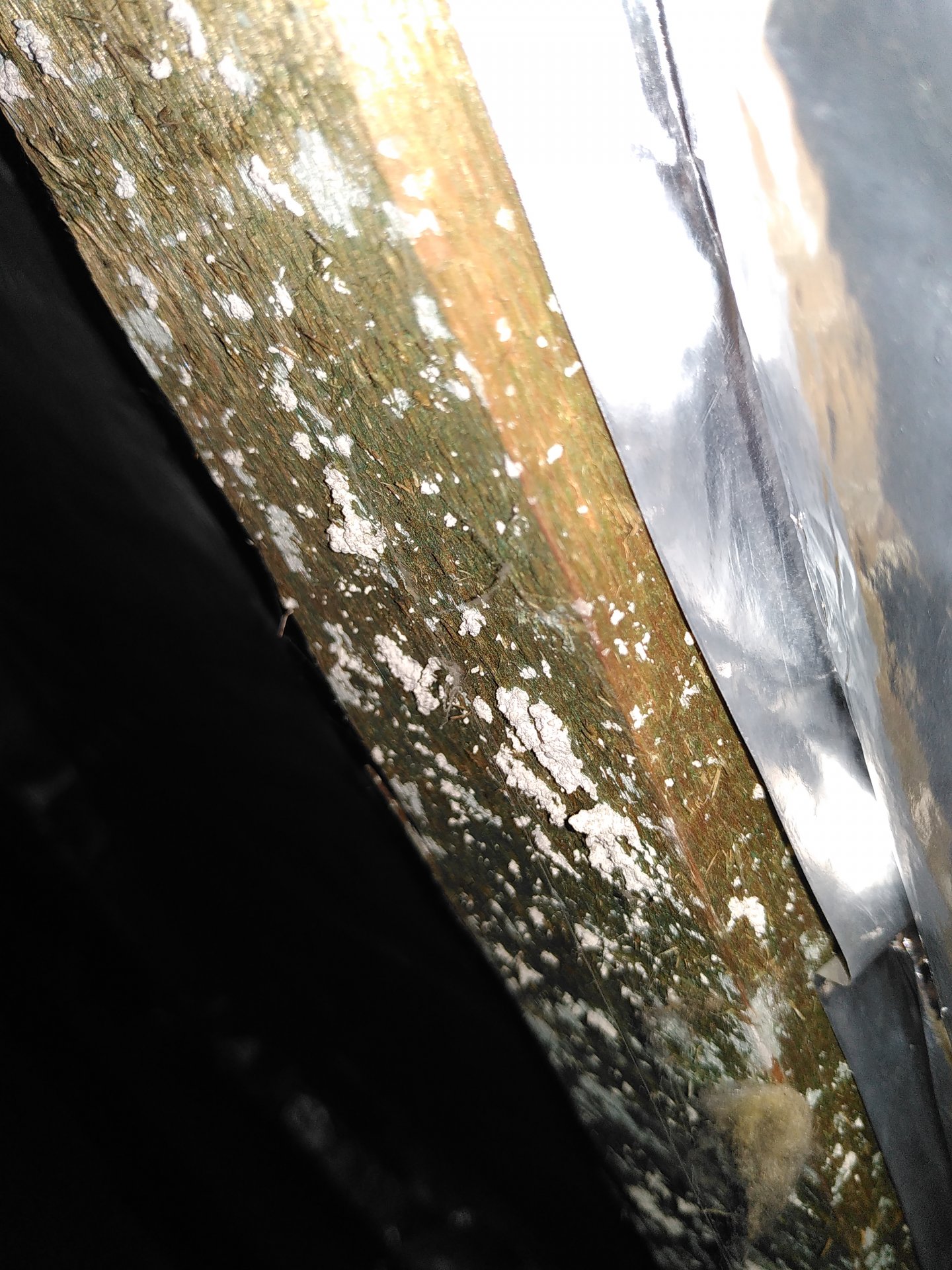

    auf dem Dachboden meines Hauses sind mir gestern einige Flecken am Holz der Dachkonstruktion aufgefallen. Außerdem gibt es einen größeren bräunlichen Fleck auf der Dämmfolie.
    Unsere erste Vermutung ist Schimmelbefall. Deshalb habe ich zum Test einige Stellen am Holz und die Dämmfolie mit Antischimmelspray besprüht. Die weißen Flecken verschwinden zwar, der Fleck an der Dämmfolie jedoch nicht.
    Bei den weiß/gräulichen Flecken bin ich mir auch nicht sicher, ob das wirklich Schimmel ist. Diese treten an sehr vielen Stellen auf, und teilweise sieht man ähnlich farbiges an den Balken, das wie Baumaterial aussieht (siehe Fotos).
    Das Haus ist Baujahr 1989 und wurde letztes Jahr gekauft. Die Flecken sind mir vorher nicht so stark aufgefallen. Könnt ihr mir sagen, worum es sich bei den beiden Arten von Flecken handeln könnte?

    das holz sieht für mich imprägniert aus (grünlich), einige der weissen flecken sehen eher wie Farbe oder Putz aus.
    Unabhängig davon hast du vorsichtig gesagt hier wohl eine konstruktion mit dämmung die du dir unbedingt genauer anschauen solltest in bezug auf folgeschäden.

    Das sind ganz klar Spritzer von Putz oder dem Fußboden, der dort scheinbar eingebracht wurde. Wurde halt relativ dreckig gearbeitet. Aber Schimmel ist das nicht.
    Und wie Simon schon schrieb: Alukaschierte Wolle ist wahrscheinlich nicht ganz korrekt dort. Allerdings kennen wir den Gesamtaufbau und die Nutzung nicht.

    Vielen Dank für eure Antworten. Das klingt plausibel. Der Boden besteht nämlich aus Estrich.
    Der Dachboden wird nur als Abstellfläche genutzt. Den Gesamtaufbau kenne ich selber nicht genau. Was ist an der Folie falsch bzw. kann dies Schäden nach sich ziehen?

    Falsch ist an der Alukaschierung nichts, die war nur Ende der 80er schon ein Auslaufmodell,
    bis jetzt kein Schimmel, dann passiert auch weiterhin nichts, wenn du nichts daran änderst.

    Ist das wirklich eine Alukaschierung? Ich meine, für den SD Wert gehts ja nicht besser. Habe ich so noch nie gesehen bei Zwischensparrendämmung. Die 80er...
  7. Alex88
    6.608
    3.572
    Jupp, das ist das berühmt berüchtigte Rollisol
