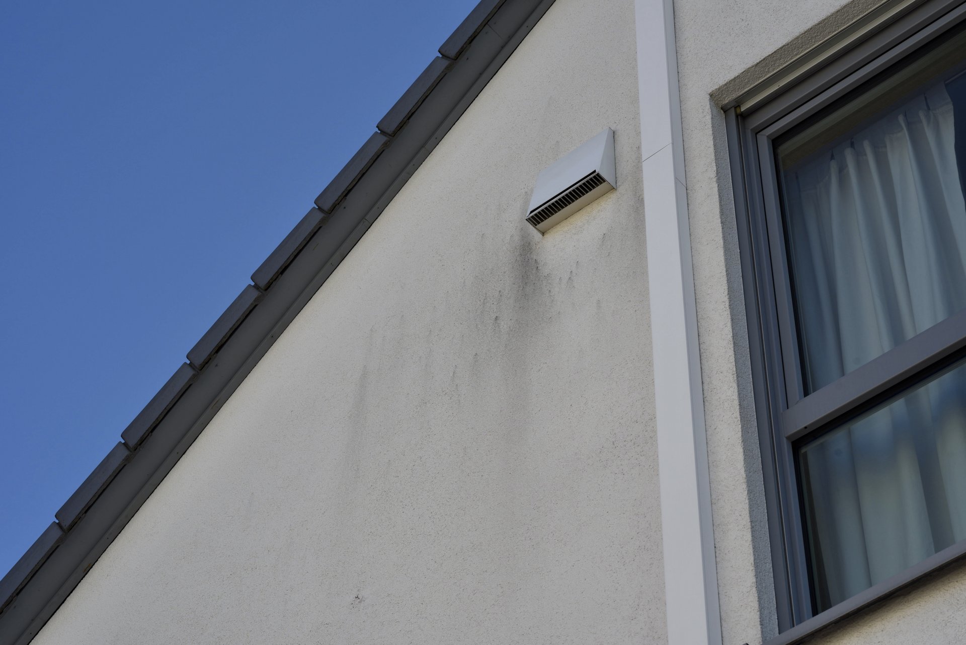

    Guten Morgen zusammen,
    ich brauche Hilfe zu den Verfärbungen an unserer ca. 3,5 Jahre alten WDVS Fassade. Es entstehen an unterschiedlichen Stellen dunkle Flecken (siehe Foto). Die Fassade hat bei Sonnenschein fast den halben Tag Sonne… könnte es vielleicht vom Kamin der Nachbarn kommen? Dieser ist ziemlich häufig in Benutzung?
    viele Grüße Philipp

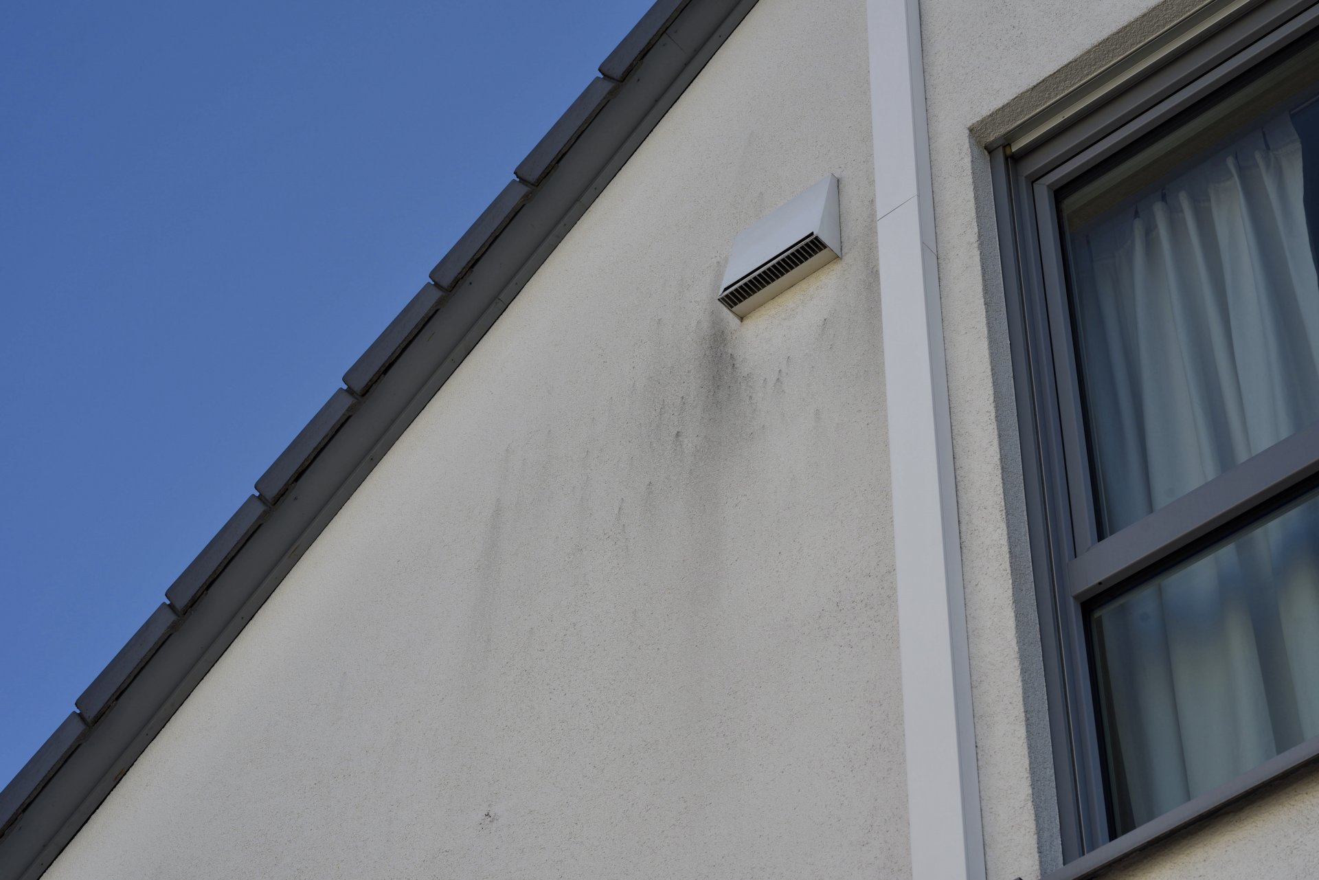

    Das da kommt von der feuchten Luft die aus dem Gebläse da kommt, vom geringen Dachvorsprung in Kombination mit dem Stoß in der Blechverwahrung (da tropft das Wasser konzentriert ab), usw...
    Was es mit den anderen Stellen auf sich hat, das sieht man auf den fehlenden Blidern nur ganz schlecht...
    Was da für ein Anstrich drauf ist weißt nicht zufällig?

    OK, da ist kein Blech, das ist der Stoß vom Windbrett... Da tropft halt das Wasser ab das am Brett von oben her runter läuft, siehst direkt darunter an dem einen großen "Fleck".

    Wenn die anderen Häuser wirklich "gleicher Bauweise" sind, dann liegts entweder an einer etwas exponierteren Lage oder mehr Verschattung, große Bäume in der Nähe, etc., oder an einem nicht ganz so idealen Putzaufbau, wobei der Anstrich in aller Regel zuerst hochverdächtig ist, die Armierungslage samt Putz kommt gleich danach. Meine Meinung.
    Da du aber nur ein einziges Bild einstellst ist das schwer zu sagen, weil wegen der einzelnen Stelle da kann man das noch nichtmal in der fahrlässigen Ferndiagnose beurteilen. Auf dem einen Bild sehe ich nur den Klassiker mit dem großen Fleck unter einer "Tropfkante" und einen Miefquirl der die Fassade evtl. dauerbefeuchtet.

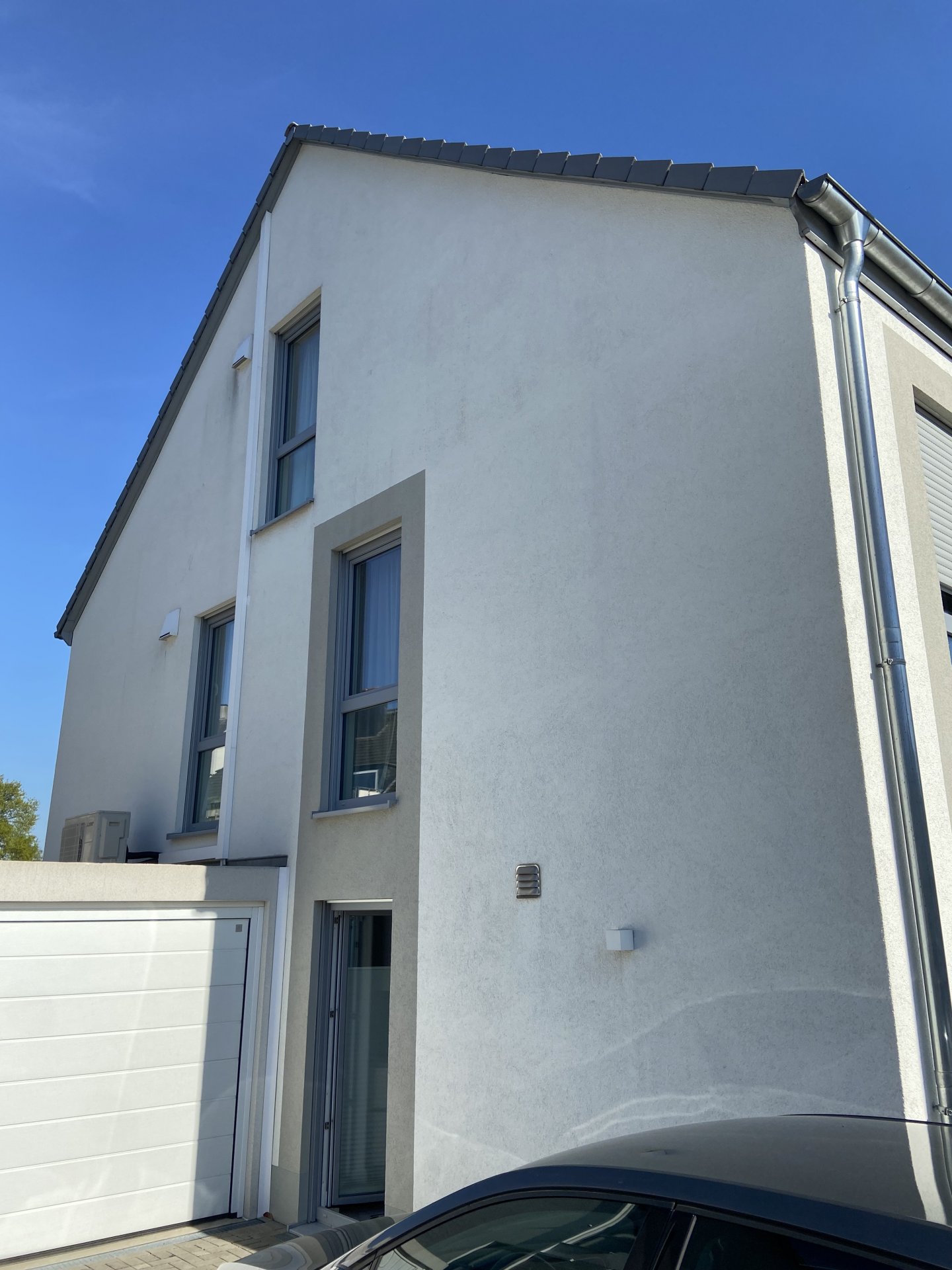

    Ich stelle gleich noch ein weiteres Bild… es sind tatsächlich 4 Blöcke mit jeweils 3 Reihenhäusern mit komplett identischer Bauweise…

    Gedämmte Fassade, strahlend weiß soll’s sein, fast kein Dachvorsprung. Da muss halt der Putzaufbau+Anstrich tipptopp sein, sonst sieht schnell so aus wie das da. Meine Meinung.
    Ich sehe auf den Bildern übrigens wo zweimal gestrichen wurde, immer da wo beim Gerüst die Böden waren, da scheint es nicht ganz so schlecht zu sein…

    Lieben Dank… leider hatten wir keinen Einfluss auf die Farbgestaltung… ich denke da nimmt sich der Bauträger nichts von an? Bekommt man das vernünftig gereinigt?

    Nö, bzw. selbst wenn, bis das mittels Gerüst/Arbeitsbühne sauber gemacht ist, dabei die Farbschicht noch abgehobelt wurde und die Algen erwischt halt doch nur oberflächlich… Das kost viel Geld und in einem Jahr sieht’s wieder gleich aus…
    Da hilft nur ein „guter“ Anstrich und selbst dann ist sowas oft alle 10-15Jahre fällig. Weiß ist dann auch noch ganz empfindlich, da siehst halt echt jeden Dreck…

    Bisher schon, wann sich die Natur durch die Farbe bis in den Putz gefressen hat, Wasser in den Putz kommt und es im Winter dann Frostschäden gibt ist schwer zu sagen… Das passiert langfristig übrigens immer, ist auch bei klassischen und gut gemachten Putzen nicht zu verhindern, nur bist du da halt etwas früh dran, ich fände es ja immer schön wenn ein Neubau erstmal min. 10 Jahre hält, aber da bin ich halt einfach zu altbacken und nicht modern genug…
