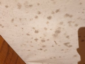

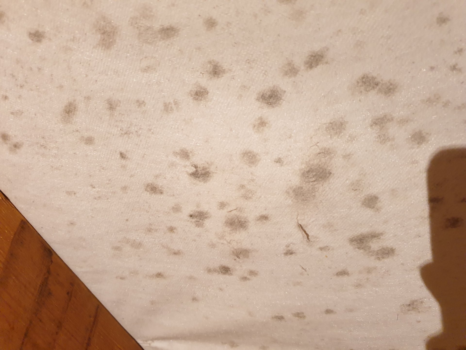

    Guten Abend,
    wir haben uns ein Haus gekauft, auf den Unterspannbahnen sind Flecken zu sehen, es waren anfangs auch schon Flecken drauf und ich bin mir nicht sicher ob diese mehr geworden sind und worum es sich handelt.
    Ich hänge mal Bilder davon an.

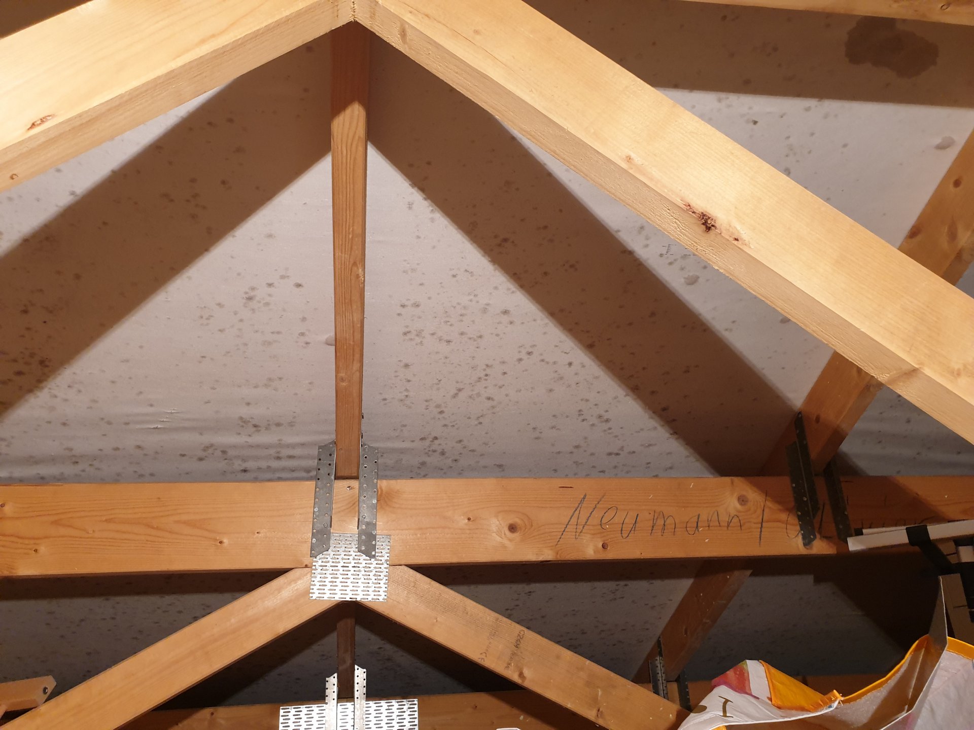

    Diese Flecken sind überall auf den ganzen Unterspannbahnen verteilt.
    Kann es sich um Flecken von der Montage handeln oder evtl um Stockflecken?
    Laut Thermometer haben wir momentan 60% Luftfeuchtigkeit auf dem Dachboden.
    Die Dämmung ist zwischen Dachboden und der Decke vom 2. Stock verlegt und zum Teil mit OSB Platten bedeckt.
    Wir hatten vor einiger Zeit einen Mader auf dem Dachboden, dieser hat mindestens ein Loch in die Folie gemacht, das gefunden Loch habe ich wieder abgedichtet, allerdings weiß ich natürlich nicht ob ich evtl irgendwo ein Loch nicht gefunden habe. Falls es Stockflecken sind kann es daran liegen ? Allerdings sind die Flecken recht hell und auf Bildern von Stockflecken sehen diese immer sehr schwarz aus.
    Ich wünsche allen einen schönen Abend und schon mal vielen Dank für eure Hilfe.

    Das sieht nach Schimmel aus... Ist im Geschoss darunter eine Dampfsperre eingebaut? Von irgendwoher muss die Feuchtigkeit ins Dach gelangen.
    Öl von einer Kettensäge würde ich jedenfalls ausschließen.

    Kann ich leider nicht sagen, dafür muss ich den Boden erstmal öffnen, aber wir haben im Haus im Winter eine Luftfeuchtigkeit von 30 oder weniger %, da wir eine Lüftungsanlage ohne Feuchtigkeitsrückgewinnung haben, kann es trotzdem daher kommen ? Oder evtl doch eher Löcher in der Folie, ich habe gestern auch gesehen das teilweise Nägel durch die Folie gestochen wurden, da ist es dann ja auch undicht...
