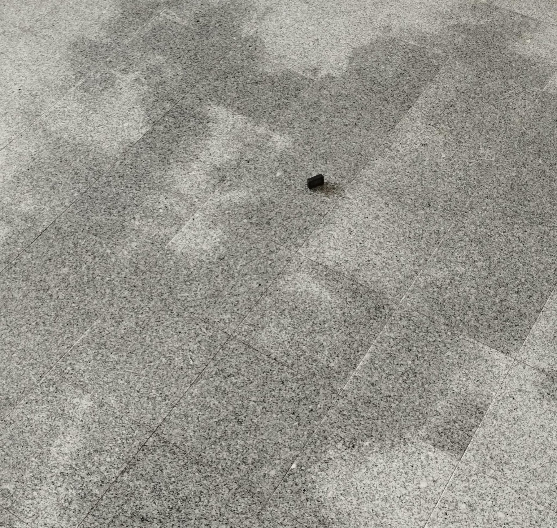

    in einer Küche kam es durch das unbeaufsichtigte Abtauen eines Eisfaches zur Bildung einer kleinen Pfütze auf den Fliesen, welche erst am kommenden Tag bemerkt wurde.
    Durch das stehende Wasser haben sich die Fliesen wie auf dem Bild erkennbar dunkel verfärbt.
    Nach Recherche online scheint es sich dabei um in die Fliesen eingedrungenes Wasser zu handeln.
    Ein Versuch, mit Heizgebläsen und Heizung mit Lufttemperaturen um 35°C für 36 Stunden zu trocknen, brachte keine Besserung.
    Ist diese Verfärbung reversibel, oder war es das für diese Fliesen?
    Die einzige Spur, dem zu Leibe zu Rücken, findet man unter Finalit Nr. 6 Kalk- und Nr.8 Rostlöser. Hat da jemand mit Erfahrung?
    Vielen Dank bereits vorab für eine Rückmeldung!

    Wenn mann wüsste was das für Fliesen sind…..

    Danke Alex, das ist leider eine gute Frage.
    Die liegen da locker seit 15-20 Jahren und das Material ist nicht bekannt.
    Ich mutmaße Granit, könnte aber auch etwas sein, was nur so aussieht?
    Ich suche gleich mal eine Rest-Fliese aus dem Keller, vielleicht hilft die weiter...

    Naturstein saugt deutlich mehr Wasser auf als eine Steinzeugfliese. Gut möglich dass der Estrich ebenfalls was abbekommen hat. Ohne Fussbodenheizung kann das auch mal 1-2 Wochen dauern bis das wieder vollständig trocken ist.

    Bei Granit dauert das

    das mit dem Estrich ist gut möglich, da das Wasser ja für einige Zeit auf den Fliesen stand. Da ist sicherlich auch was unter die Fliesen gelaufen.
    Was den zeitlichen Rahmen angeht, war ich sehr besorgt, da sich ja auch nach längerer Wärmeeinwirkung und mittlerweile 4-5 Tagen Zeit gefühlt nichts verändert hat (Vergleich von Fotos).
    Aber dann gebe ich dem Ganzen noch mehr Zeit und melde mich bei Zeiten nochmal.
    Vielen Dank euch beiden bis hierhin!

    Wir hatten auch mal solche Fliesen. Wasserflecken blieben dort einige Wochen sichtbar, gingen dann aber von alleine wieder weg.
