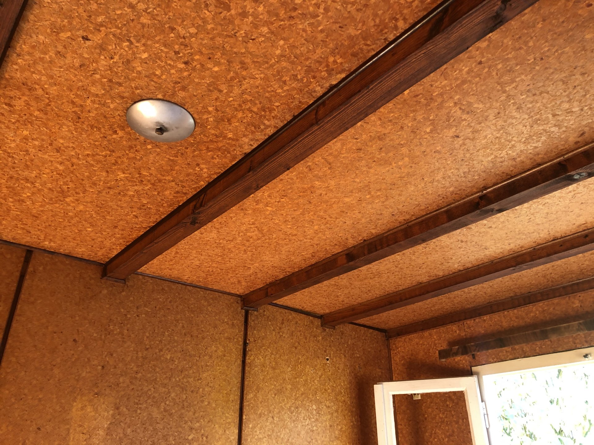

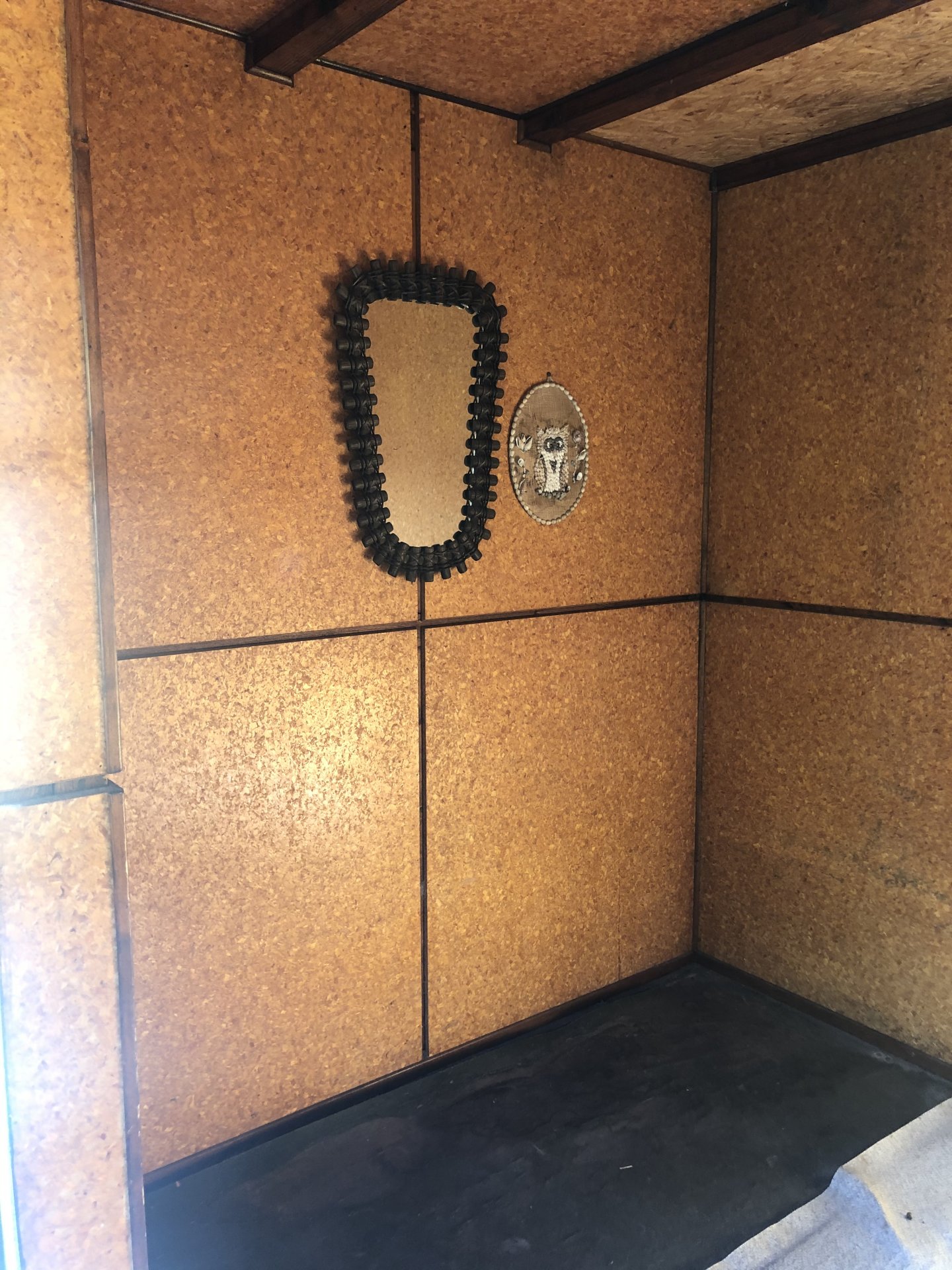

    ich habe ein Gartengrundstück mit einem Gartenhaus erworben.
    Gartenhaus ist innen komplett mit OSB -Platten verkleidet, dazwischen stützen braune Balken das Gartenhaus.

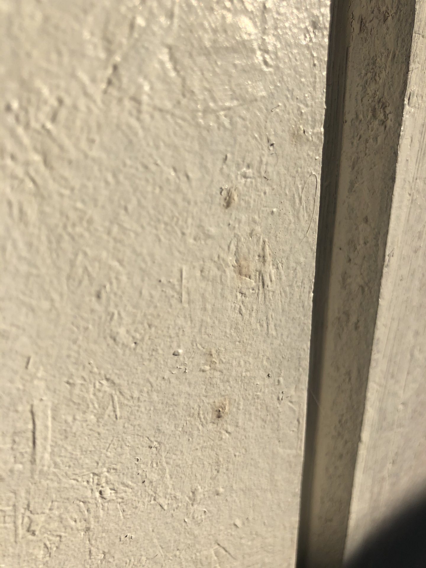

    Nach Beratung im Baumarkt habe ich vor einer Woche die Platten einmalig mit weißem Holzisoliergrund und vor drei Tagen und gestern mit weißer Holzlackfarbe (also doppelt) gestrichen.
    Mal abgesehen davon, dass die Platten immer noch durchschimmern, zeigen sich überall an den Wänden und an den Balken kleine braune Flecken, sehen in etwa aus wie Kaffeeflecken. Diese Flecken erscheinen auch wenige Minuten nach dem
    Anstrich, weswegen ich Schimmel ausschließe.
    Habe gegoogelt, bin jedoch leider nicht aus des Rätsels Lösung gestoßen.
    Fotos lade ich mit hoch und bedanke mich schon mal. 2B568ED4-34D8-4082-B8C5-AC806361B92D.jpeg

    Hallo @Wiktor , die Farbe ist ja wohl wirklich Geschmackssache, also mir sagt das überhaupt nicht zu mit dem Lack drauf.
    Aber gut. Das wird eben irgendein Kleberrest oder sonstige Chemierest sein, die von der Holzplatte durch die Farbe zieht, da kannst du noch so viel absperren wie du willst. Das zieht einfach durch.

    Das sind "Lignin-Flecken". Deshalb hat man dir den Sperrgrund gegeben, um die abzusperren, das ist aber keine ganz 100%-ige Wissenschaft. Wenn die Platten viel UV-Licht abbekommen haben und schon stark vergilbt sind, dann drückt da manchmal trotzdem noch bisschen was durch. Passiert...

    Erstmal alles ordentlich trocknen lassen, damit die Ligninreste in der Farbe möglichst gut gebunden werden. Dann kannst probieren, ob das mit einem weiteren Anstrich getan ist, oder ob es immer noch durchschlägt. Falls es immer noch durchschlägt wirst um eine Sperrgrundierung aus dem Profibereich nicht herum kommen, was dann aber bedeutet nochmal alles grundieren und dann nochmal streichen...

    Ich bin mir da mittlerweile nicht mehr sicher ob da die Sperrfarbe überhaupt was dafür kann wenn es wieder durchschlägt. Das Lignin ist einfach ein blödes Zeug, einmal streicht man mit normaler Farbe und gut ists, einmal drückt es noch durch 3 Lagen Sperrfarbe durch, man kann es nie so genau sagen, das ist irgendwie keine ganz so exakte Wissenschaft...
