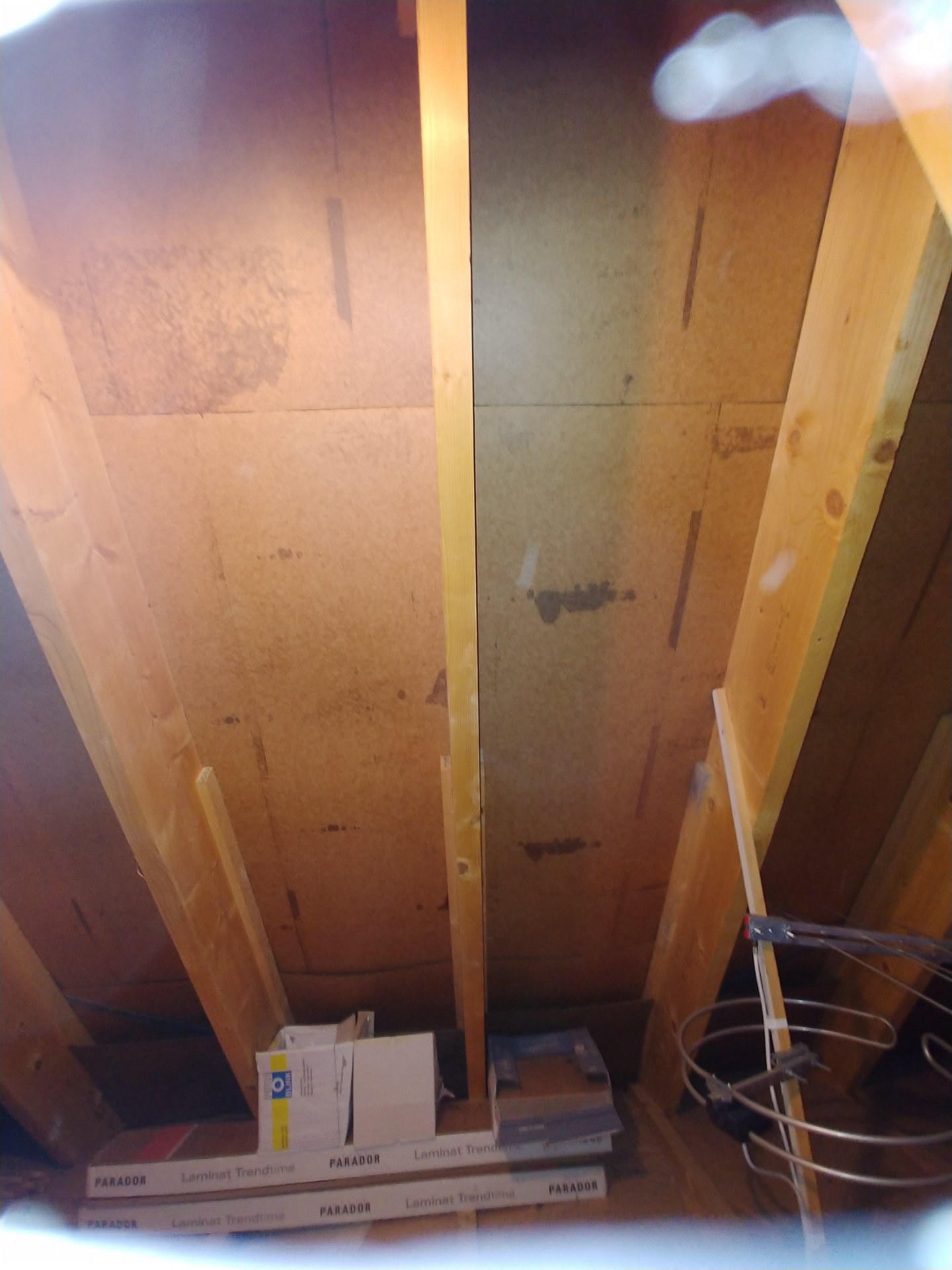

    Wir wohnen in einem 13 Jahre alten Holzhaus der Firma Akost. Im letzten Jahr fielen uns Flecken auf der Unterdachdeckung (imprägnierte Holzfaserplatten) auf. Der Dachdecker war auf dem Dach und konnte keine Mängel an den Ziegeln, Schornstein, den Holzfaserplatten usw. feststellen. Die Flecken sind nur einseitig vom Dachboden aus zu sehen und 20191225_121546.jpg fühlen sich nicht feucht an. Was könnte die Ursache dafür sein? Der Dachdecker hat die Vermutung, dass es sich um Ausdünstungen der Platten handelt. Ist dies aufgrund der enormen Hitze im letzten Sommer denkbar? Die Flecken sind über fast alle Holzfaserplatten verteilt.
    Über Ideen würden wir uns sehr freuen.

    • Beim Unterdachplattenhersteller nachfragen, ob er Ähnliches bemerkt hat
    Scheint aber nur ein optischer- kein technischer Mangel zu sein, sofern keine Feuchtigkeit feststellbar ist
