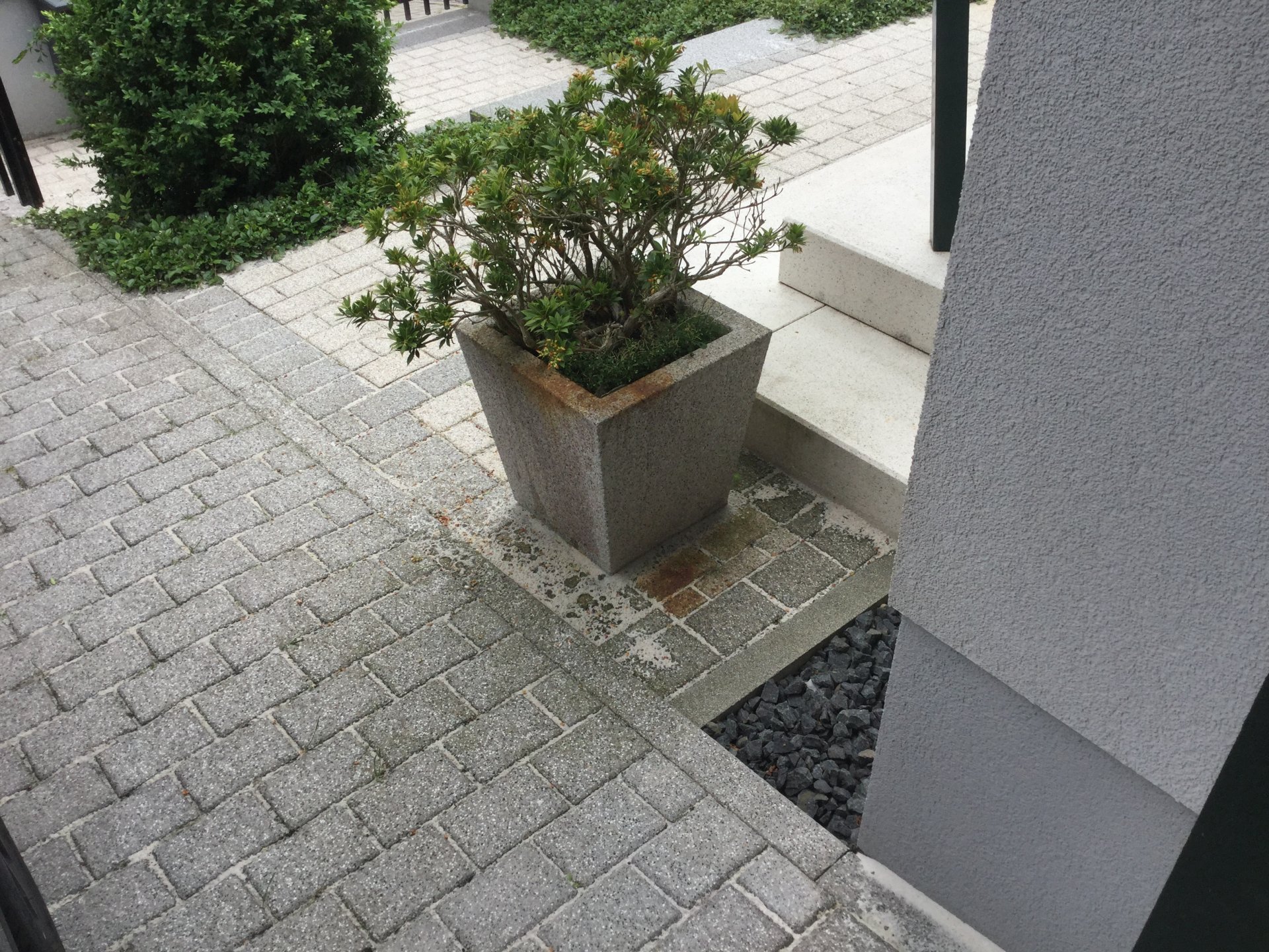

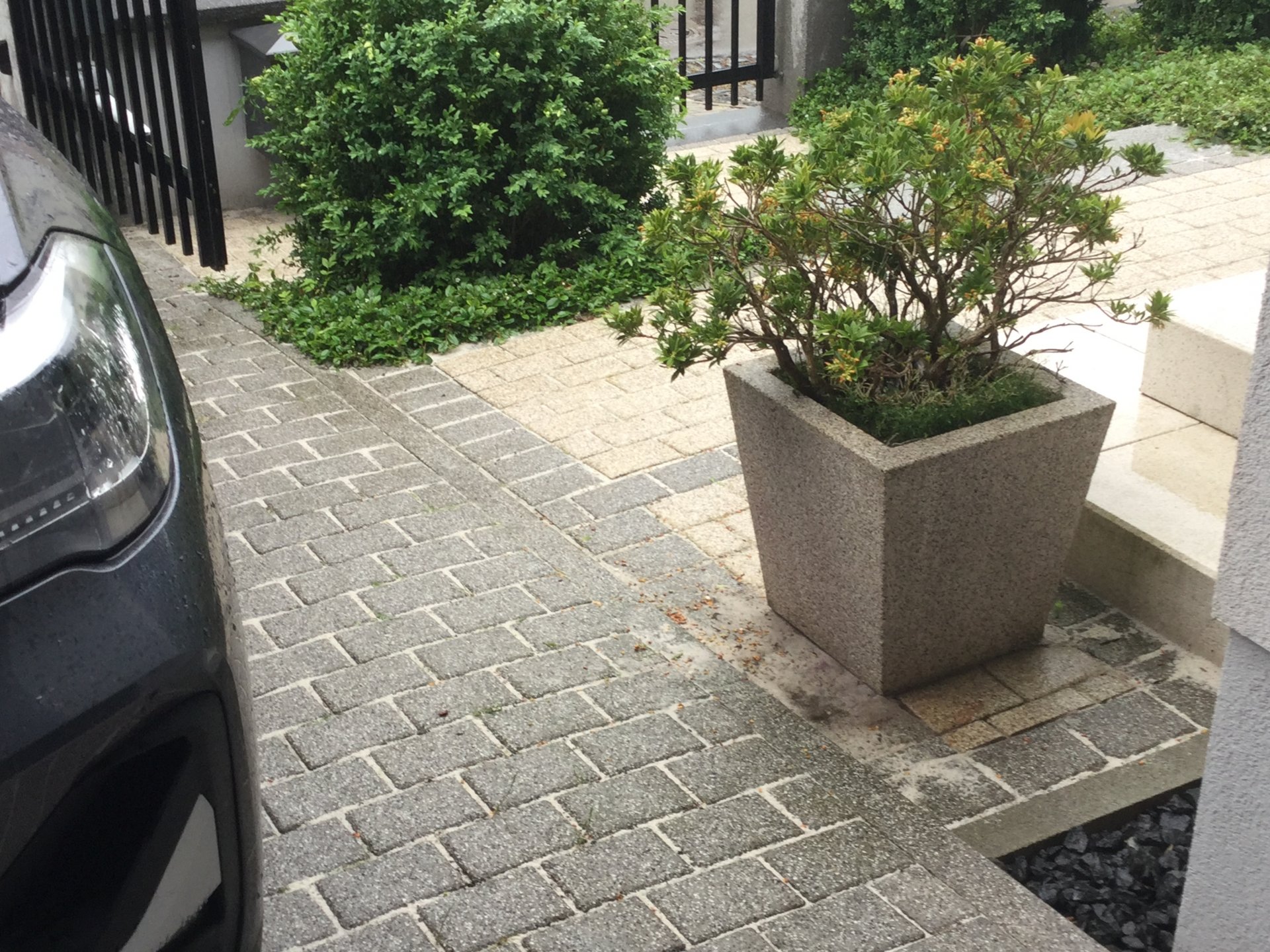

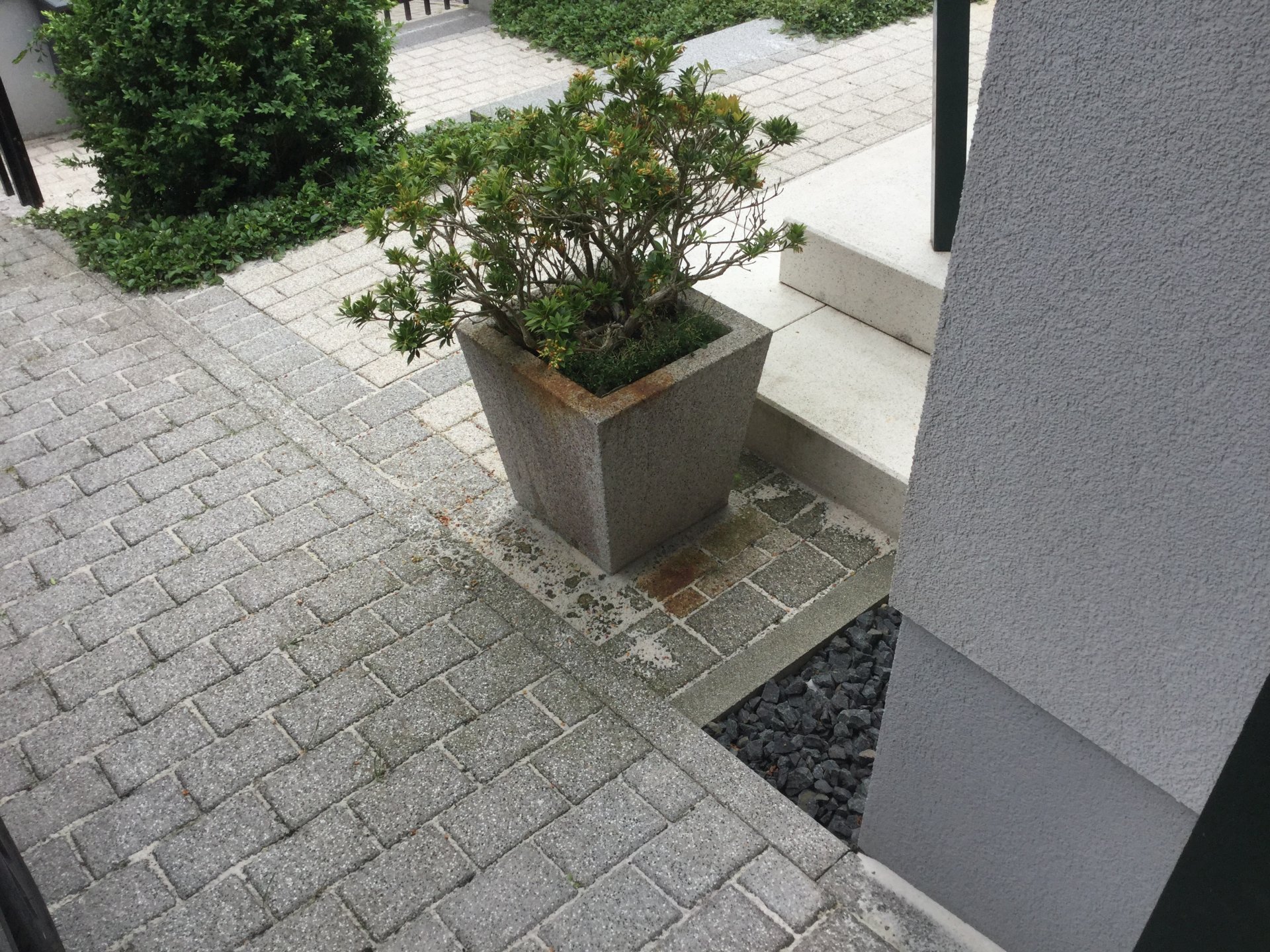

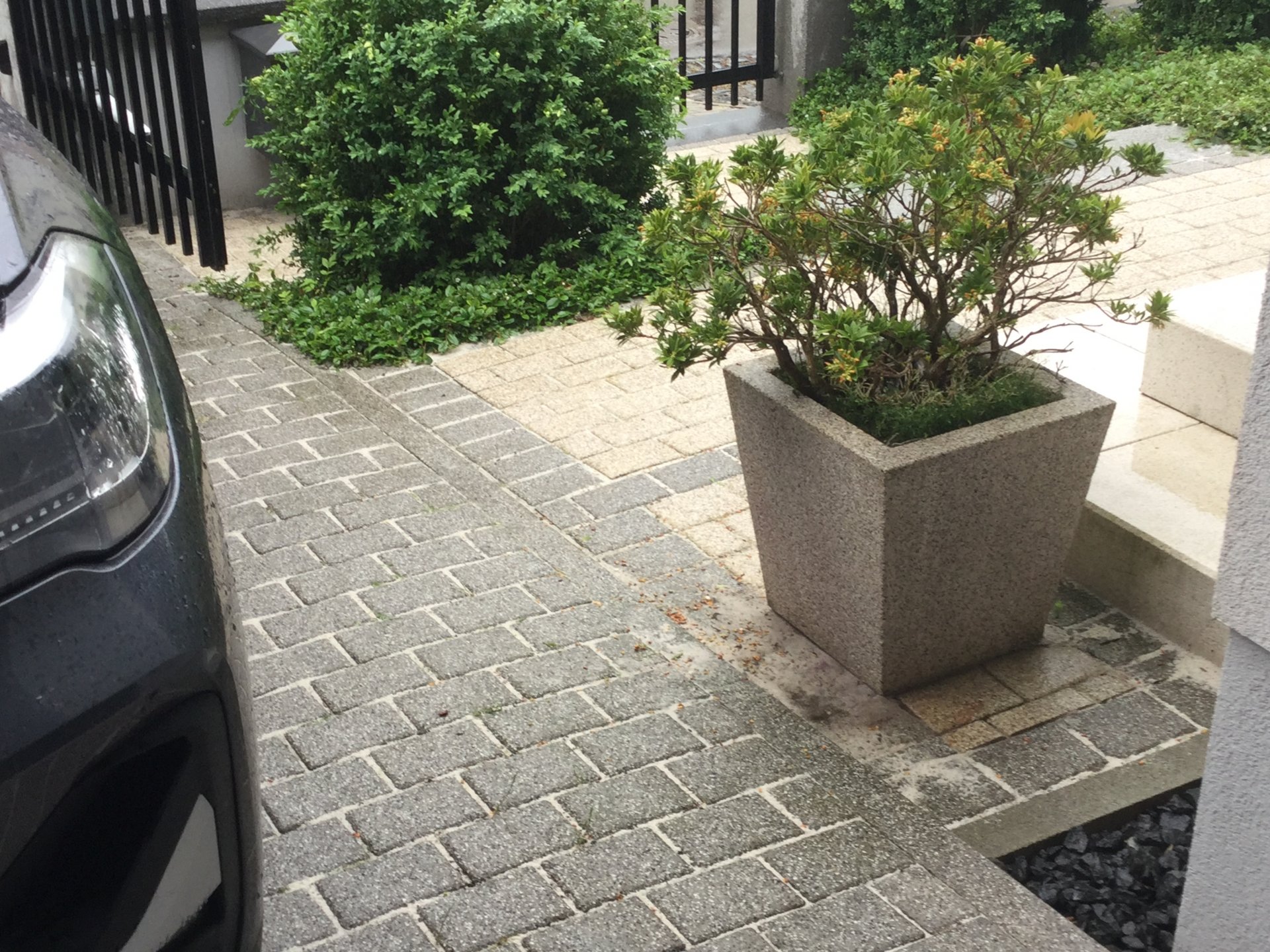

    Rostflecken auf Betonsteinen
    Beste Erfahrung mit Rostentferner auf Thioessigsäurebasis. Der pH liegt bei 7-8, zerstört also nicht die Oberfläche, da Entfernung auf Komplexbildung basiert. Hier vorher-nachher!
    737ACE66-A8ED-4C15-9397-CD249697BA9E.jpeg A1DACB4C-80E1-4077-8481-DC280E0D3738.jpeg 737ACE66-A8ED-4C15-9397-CD249697BA9E.jpeg A1DACB4C-80E1-4077-8481-DC280E0D3738.jpeg

    z.b. bei werkstatt-king.de. unter Rostfleckenentferner
    gibt es viele verschiedene Hersteller, Hauptsache es ist Natrium-mercaptoacetat drin, stinkt zwar, ist aber bombastisch wirksam !!
    viel glück!
