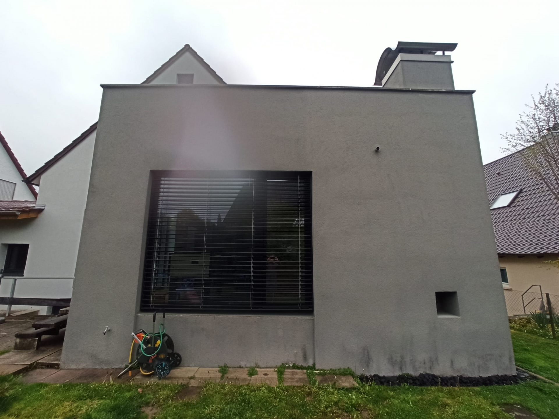

    Guten Morgen,

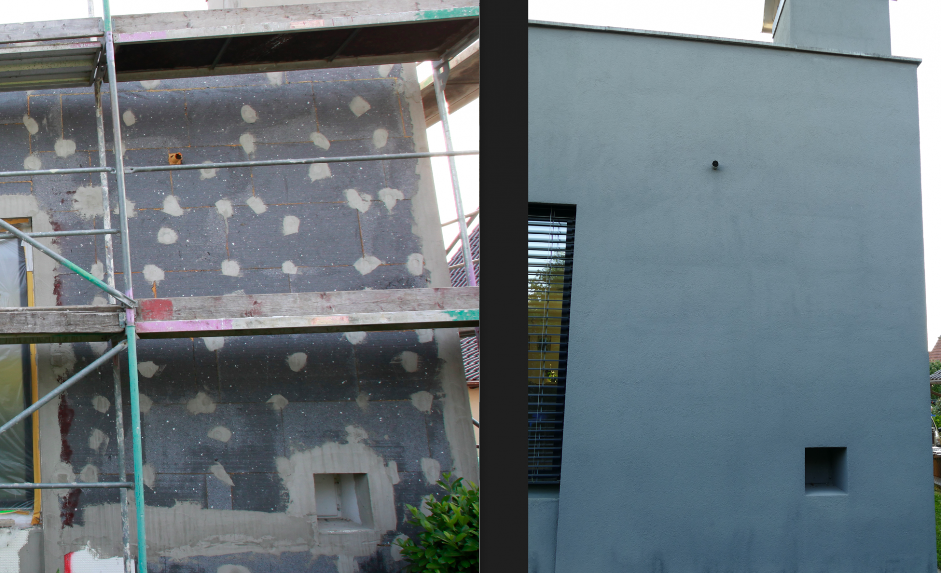

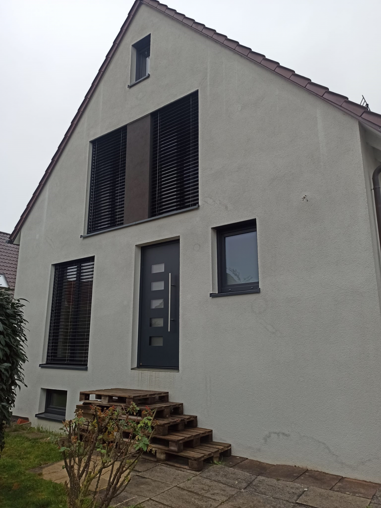

    ich bin etwas verzweifelt. Ich habe erst vor kurzem das Haus übernommen.
    Jetzt zeigen sich im Putz, Flecken und schwarze Wolken. Die Wolken waren vorher schon da, werden aber dunkler und stärker, obwohl man mir versichert hat, das sei harmlos.

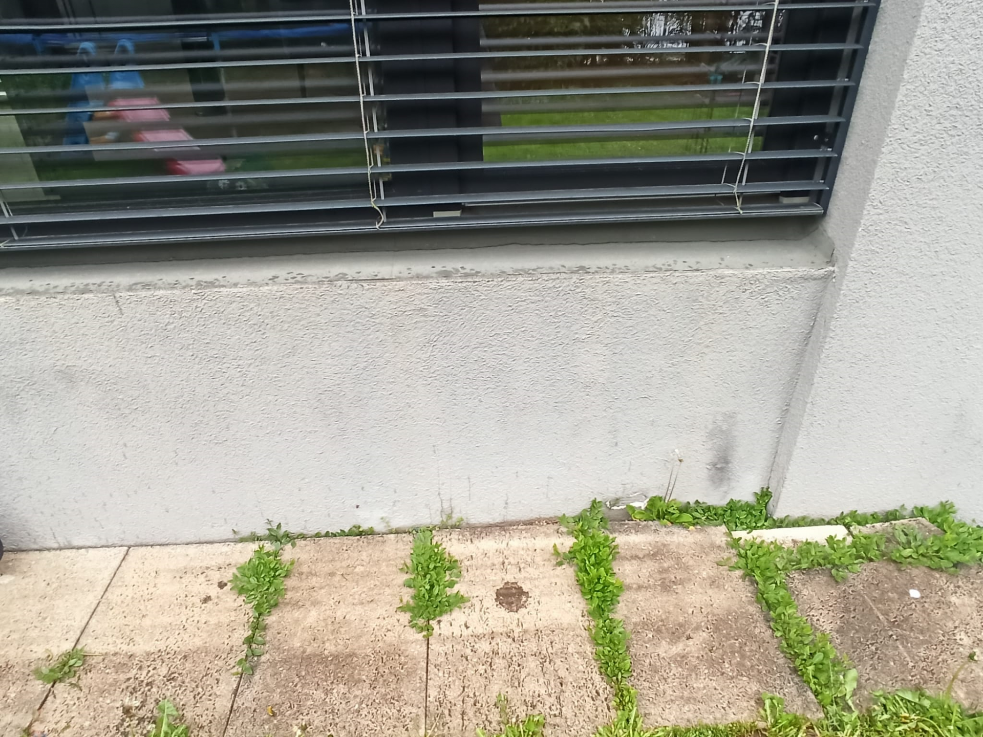

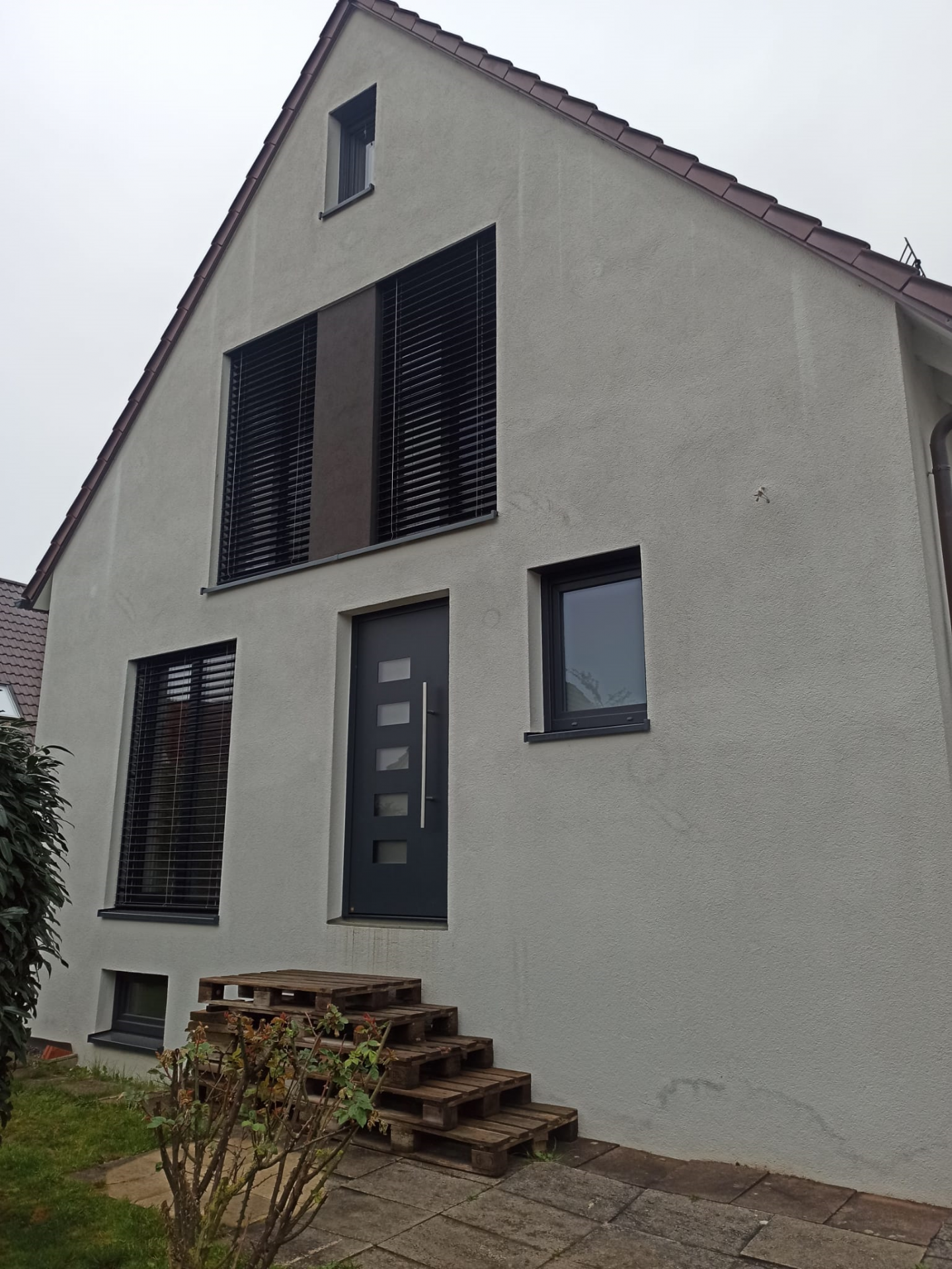

    Hinter dem Haus

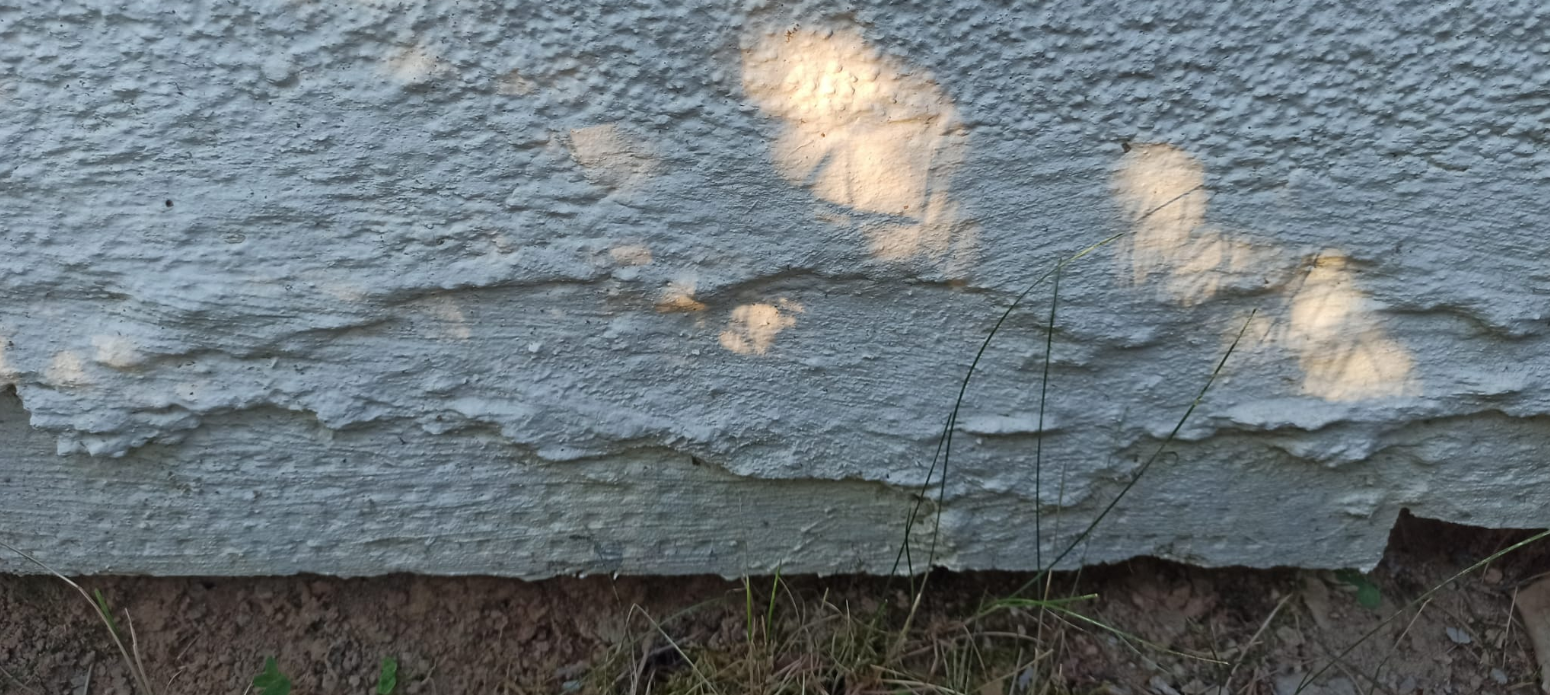

    der Putz fällt ab

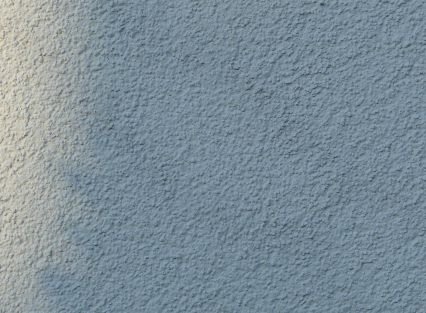

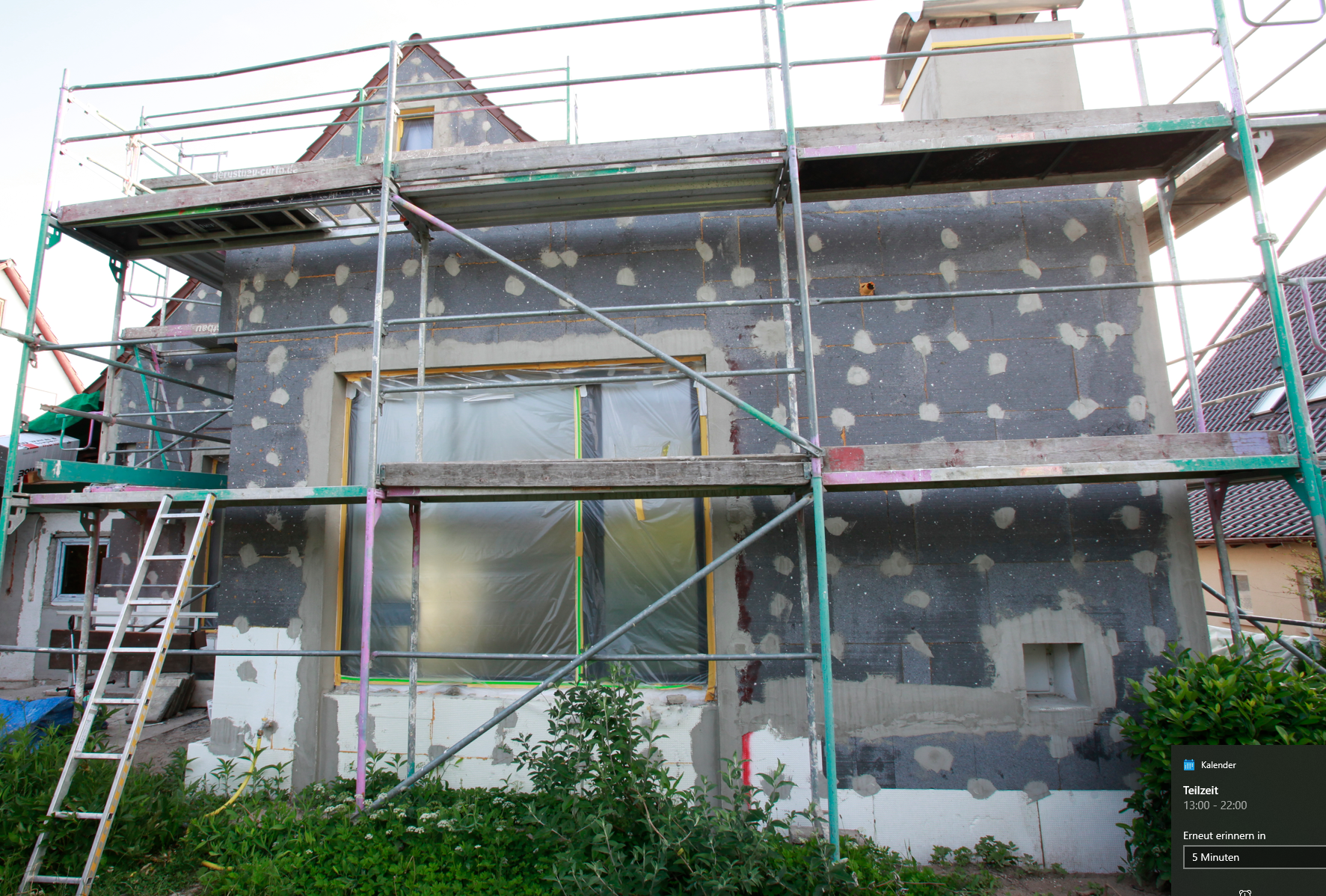

    Farbaufheller normal? Mir persönlich sind die zu schnurgerade.Feuchtigkeit zwischen den Dämmquadern?
    Was ich nicht ausschliessen kann: Evtl. ist der Schaden eigenverursacht durch den teilweise noch fehlenden Spritzschutz? Nässe, die hoch steigt? Das würde aber die Flecken oben am Haus nicht erklären. Ein Freund sagte mir auch, dass es sein kann, dass eine Kellerdeckendämmung notwendig gewesen wäre, da die schwarzen Flecken hinterm Haus auf etwa deren Höhe beginnen bzw. enden.
    Fertiggestellt wurden WDVS / Putz / Farbe im Juli 2018. D.h. das Ganze wäre noch im Rahmen der Gewährleistung.
    Mit dem ausführenden Stuckateur gab es damals schon Theater. Diesen kommen zu lassen, ist also erst mal keine Option.
    Dies nur als "Randinfo".
    Ich kenne mich überhaupt nicht aus mit diesem Thema.
    Ich weiss, dass ihr nur über Fotos und Beschreibung auch keine Diagnose meines "Falls" stellen könnt, aber was würdet ihr an meiner Stelle tun? Gutachter? Erst einen Rechtsanwalt konsultieren? Ich bin ratlos und überfordert.
    Danke für Eure Einschätzung und viele Grüße, Andrea

    Hallo

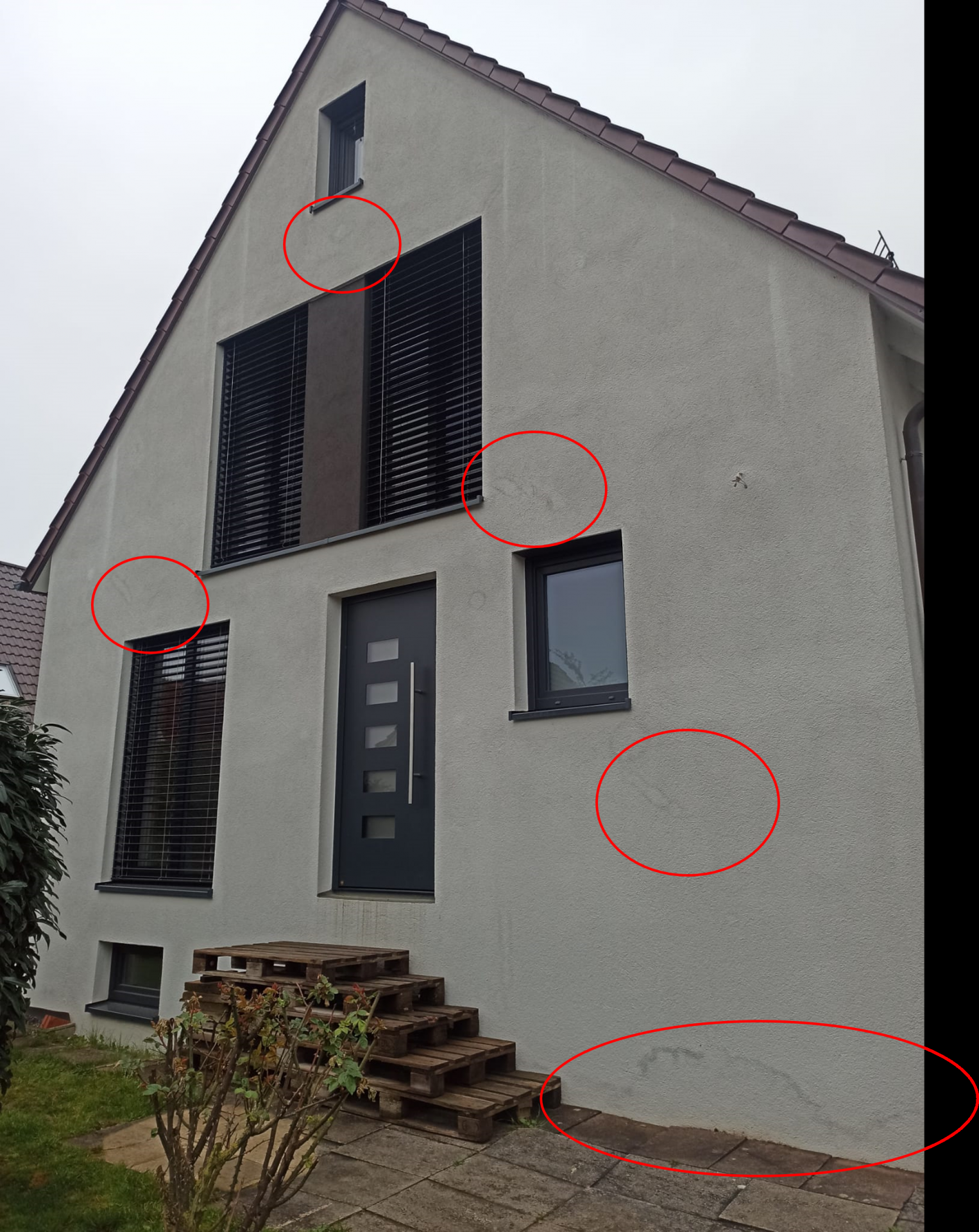

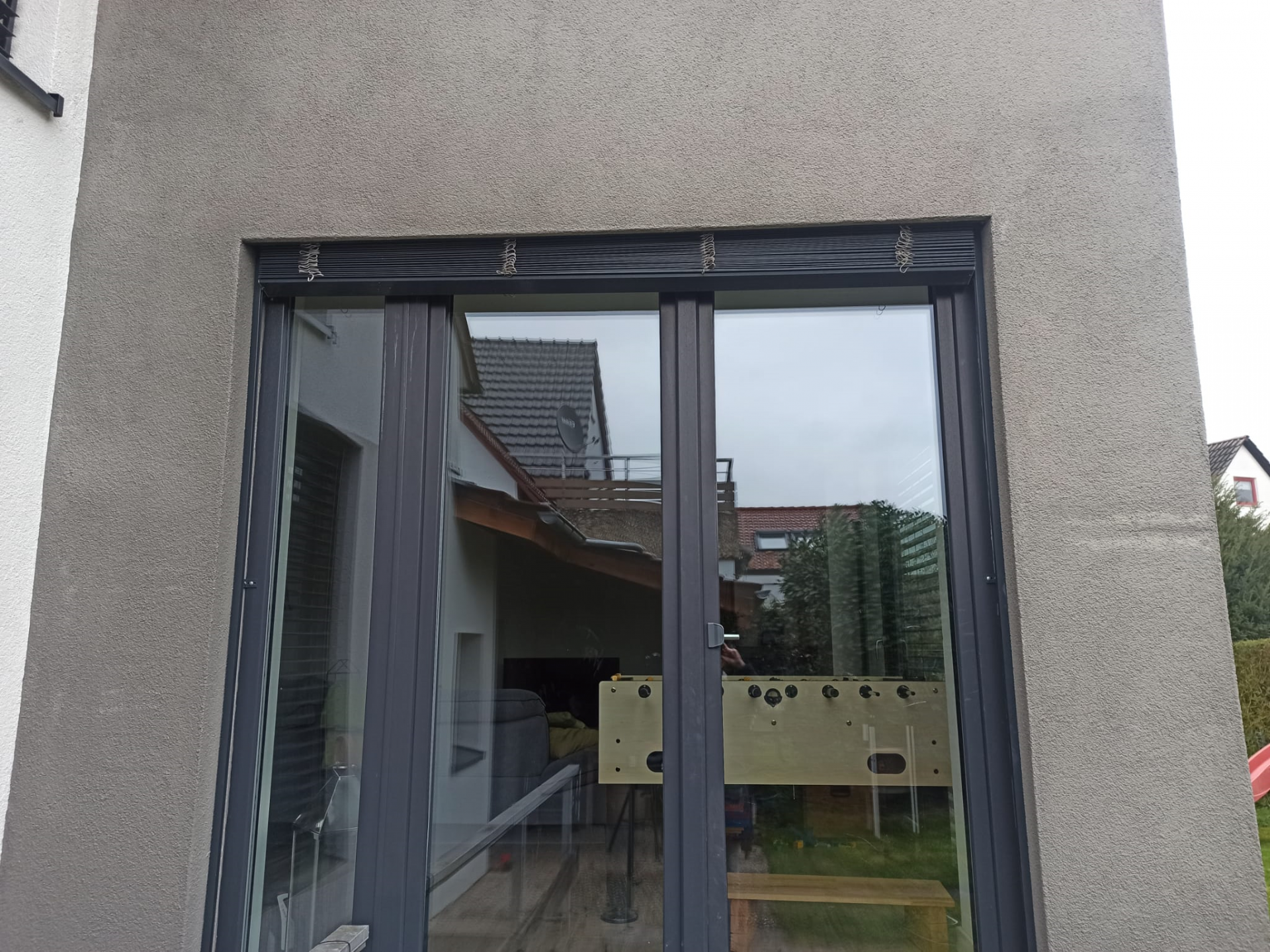

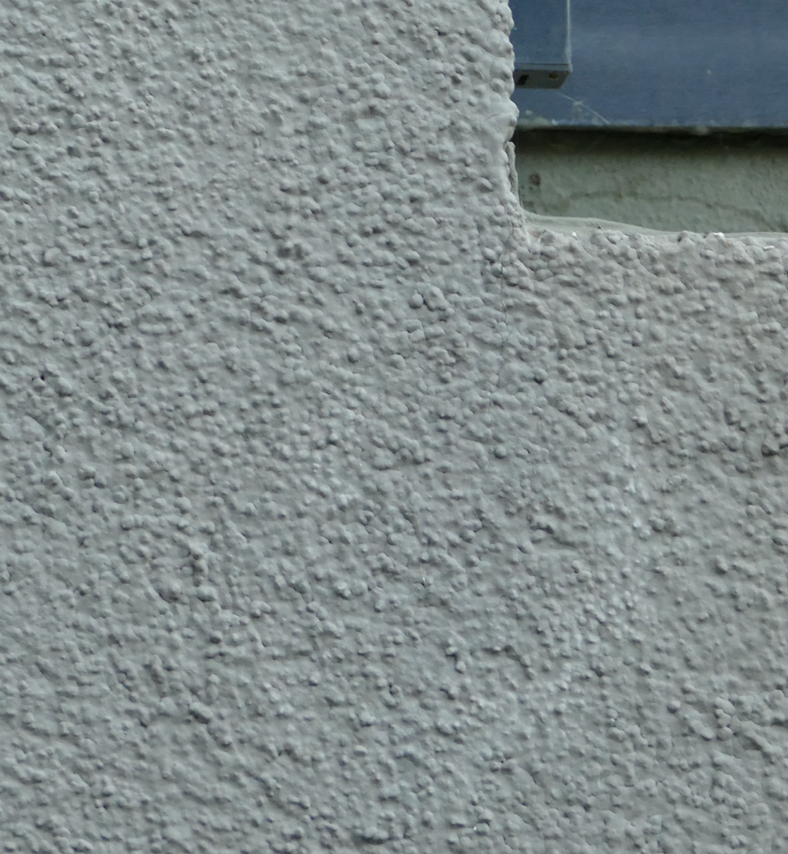

    Du must da näher an den Putz rangehen
    Ein Teil der Flecke im Bild 1 z. B. s
    , Nähe der Fenster sind vermutlich Putzrisse in den die Feuchtigkeit / Regen reinziehen.
    Ein paar Schwarzalgen und Umweltverschmutzungen sind bei dem weißen Putz bestimmt auch dabei.
    Die Feuchtigkeit im Sockelbereich deuten auf Ausführungsfehler Sockelputz hin.
    Da du nicht vom Fach bist, nimm dir einen Gutachter für Aussenputz / WDVS .

    Da können bei den oberen Flecken auch Hinterlaufungen aus mangelhaft eingedichteten Fensterbänken die Ursache einiger Flecken sein.
    Die Flecken im Sockel haben vermutlich ganz andere Ursachen - Stichwort: Sockelputz-Richtlinie

    Wenn du dem noch nicht einmal einen Brief mit einer Mängelanzeige und der Aufforderung zur Mängelbeseitigung schicken kannst, dann bleibst halt ganz sicher auf den Kosten sitzen. Musst selbst wissen.
    Zum Rest. Ich vermute da gruselige Billigfarbe (nicht unbedingt ein Mangel) in Kombination mit ein paar echten Mängeln.
    - Die Anschlüsse an den Fensterbänken/Laibungen könnten undicht sein.
    - Es fehlen Fensterbänke/Abdeckungen an der Haustüre und an dem Fenster wo man unten das Gemüse aus den fugen wachsen sieht. Ob das so vom Verputzer als "Fensterbankersatz" gemacht wurde (dann wäre es Pfusch, also mangelhaft), oder ob da bauseits Fensterbänke hätten drauf müssen wäre noch zu prüfen.
    - Das rechts am Fenster wo man innen den Kicker sieht ist wohl ein Riss im Putz und das wäre dann auch ein Mangel.
    - Der Sockelbereich sieht so aus als wäre er nicht oder falsch abgedichtet. Das könnte auch ein Mangel sein, man müsste mal in den Vertrag und den Schriftverkehr kucken... Wie es da unter dem Gelände aussieht wäre auch noch interessant.
    Was da mE zu tun wäre ist:
    - Gerüst
    - Überprüfen/sanieren aller Anschlüsse
    - Sanieren der Putzrisse
    - zweimaliger Anstrich mit eher hochwertiger Fassadenfarbe
    - Freilegen des Sockelbereichs
    - Kontrollieren/anbringen/ergänzen der Abdichtung
    - Anbringen von Fensterbänken/Abdeckungen/Trittstufen an dem Fenster und der Eingangstüre.
    Und jetzt überlegst dir nochmal ob es nicht doch ne Option ist dem einen kurzen Brief mit einer Mängelrüge zu schreiben, oder ob du das alles lieber gleich freiwillig selbst zahlen willst.

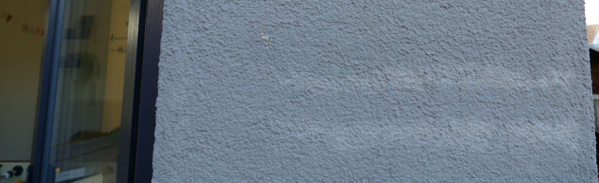

    - ich konnte hier tatsächlich, so wie ihr schreibt, die Risse entdecken, aber nicht bei allen
    hinten rechts neben der Tür mit dem Kicker dahinter
    auf der anderen Seite der Türe unten links
    rechts neben der Haustüre schräg unter dem kleinen Fenster:
    bei dem hier (kleiner runder Fleck neben der Haustüre) kann ich z.B. keinen Riss erkennen.
    ich hab gelesen, dass es für Risse Toleranzen gibt, sofern sie <0,2mm und die Funktion des Putzes nicht beeinträchtigen. Das tun sie hier m.M. aber schon. Ich hab über die ganze Fassade vereinzelte Risse. Auch ohne diese Flecken drumrum. Laufe ich jetzt gefahr, dass die da irgendwann auch kommen. Also Mangel?
