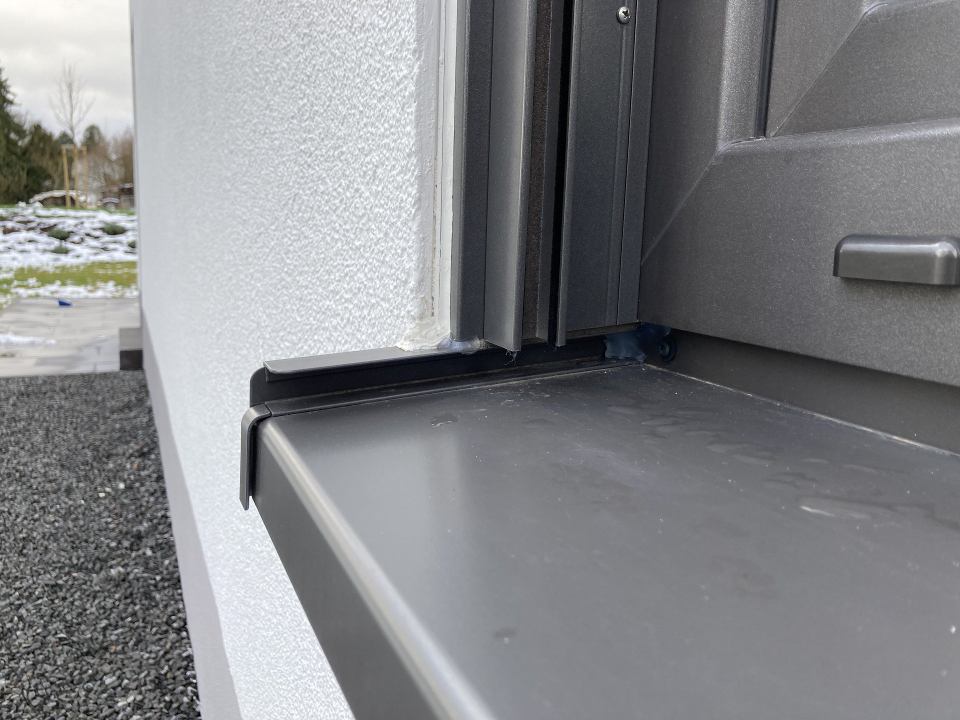

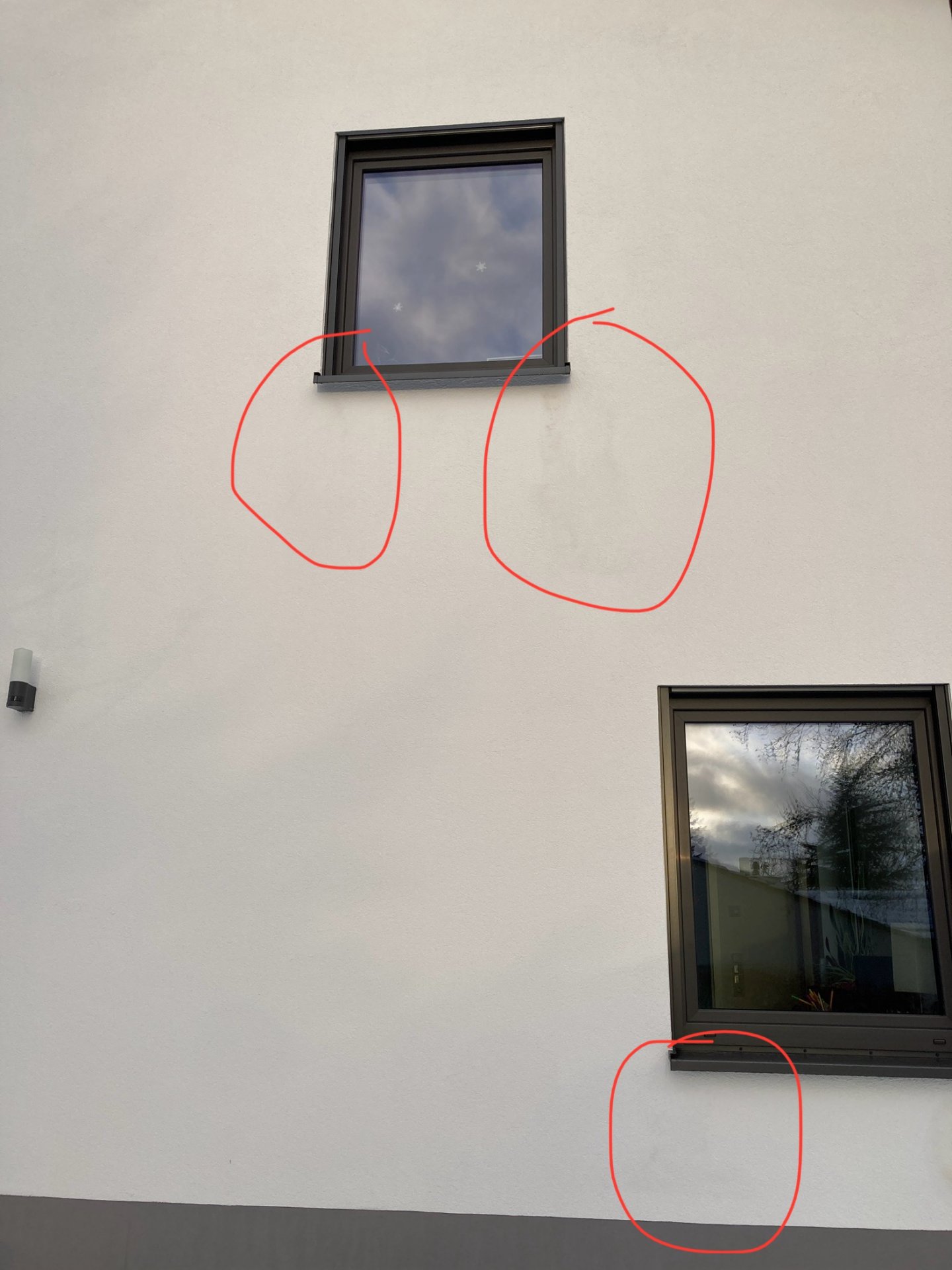

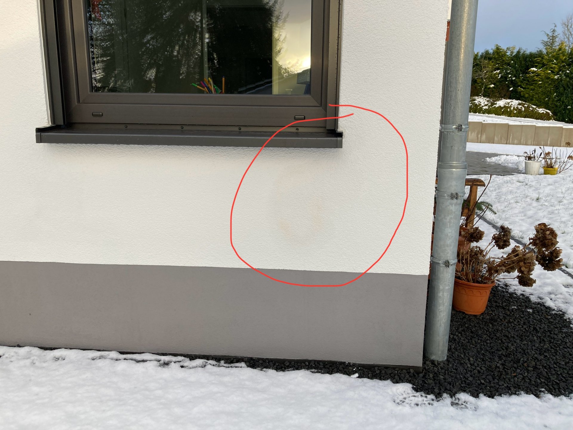

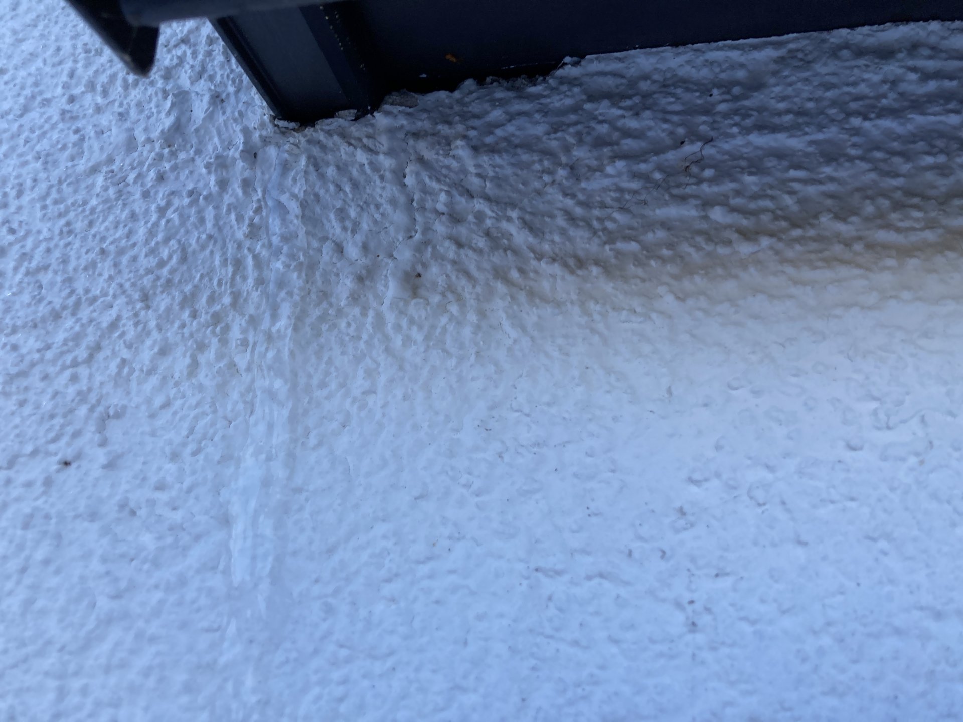

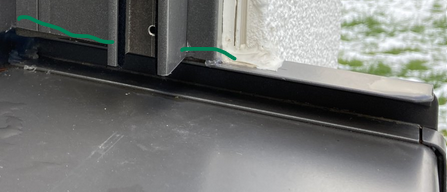

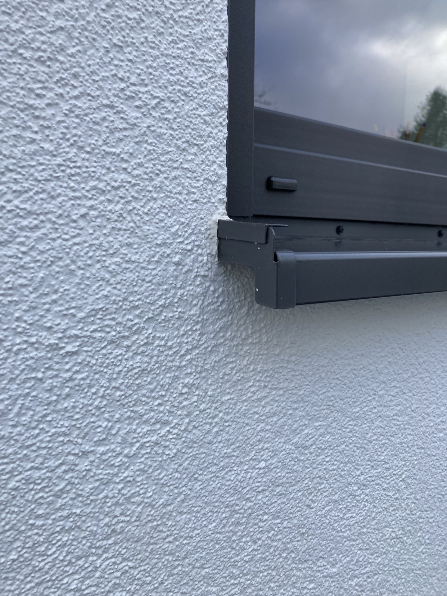

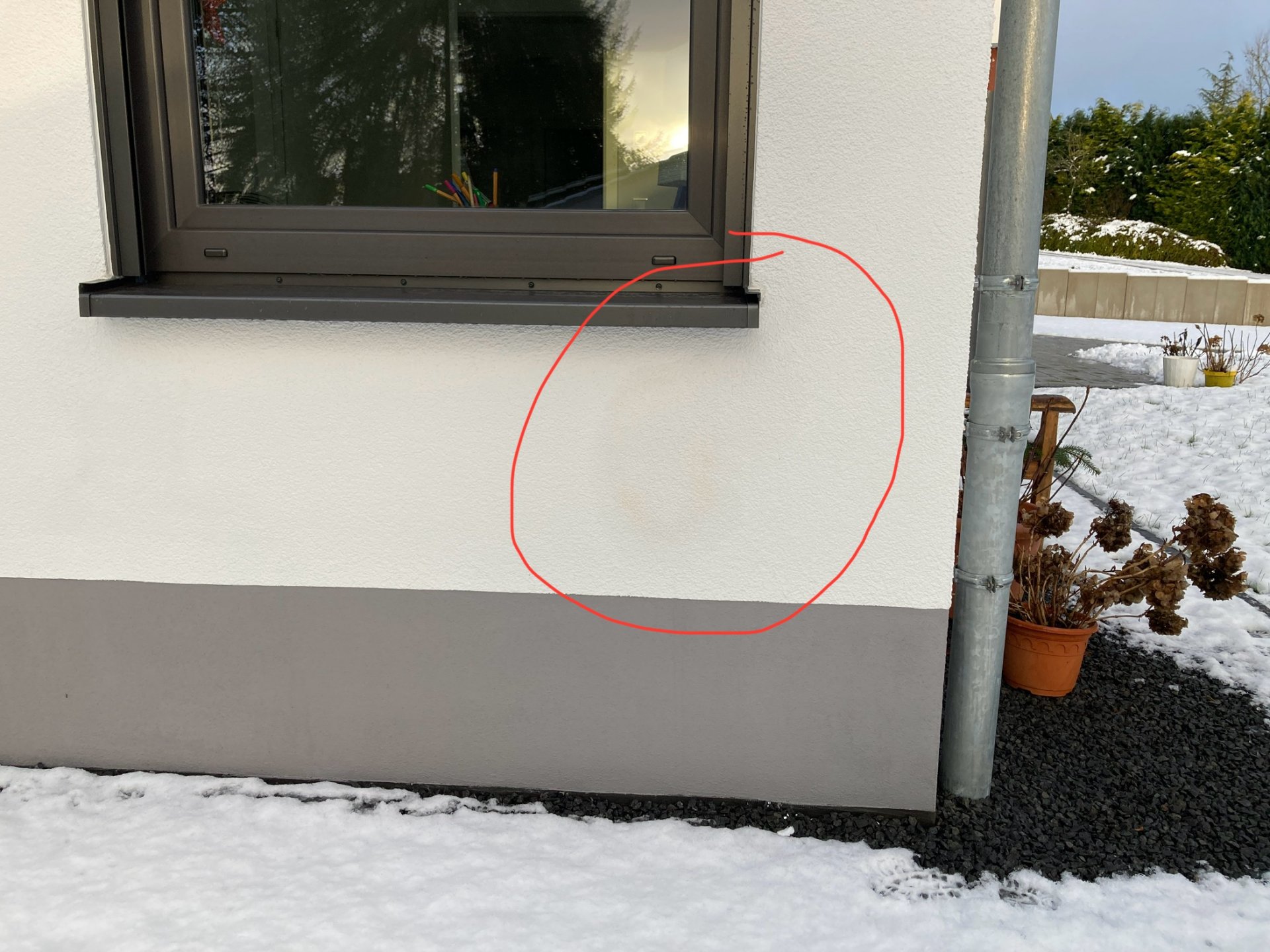

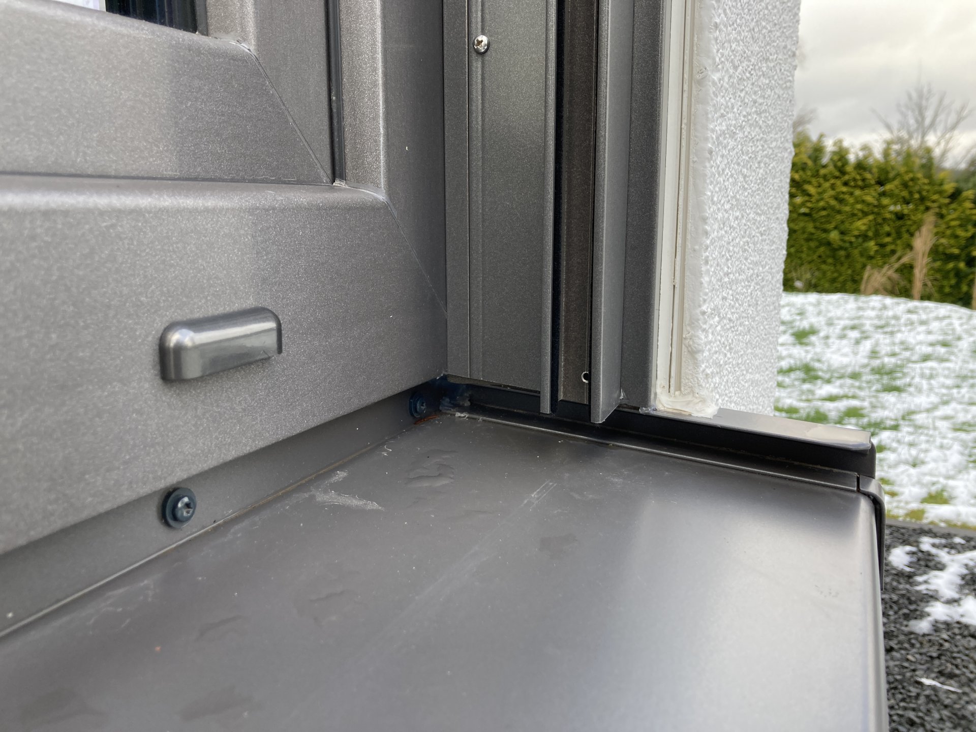

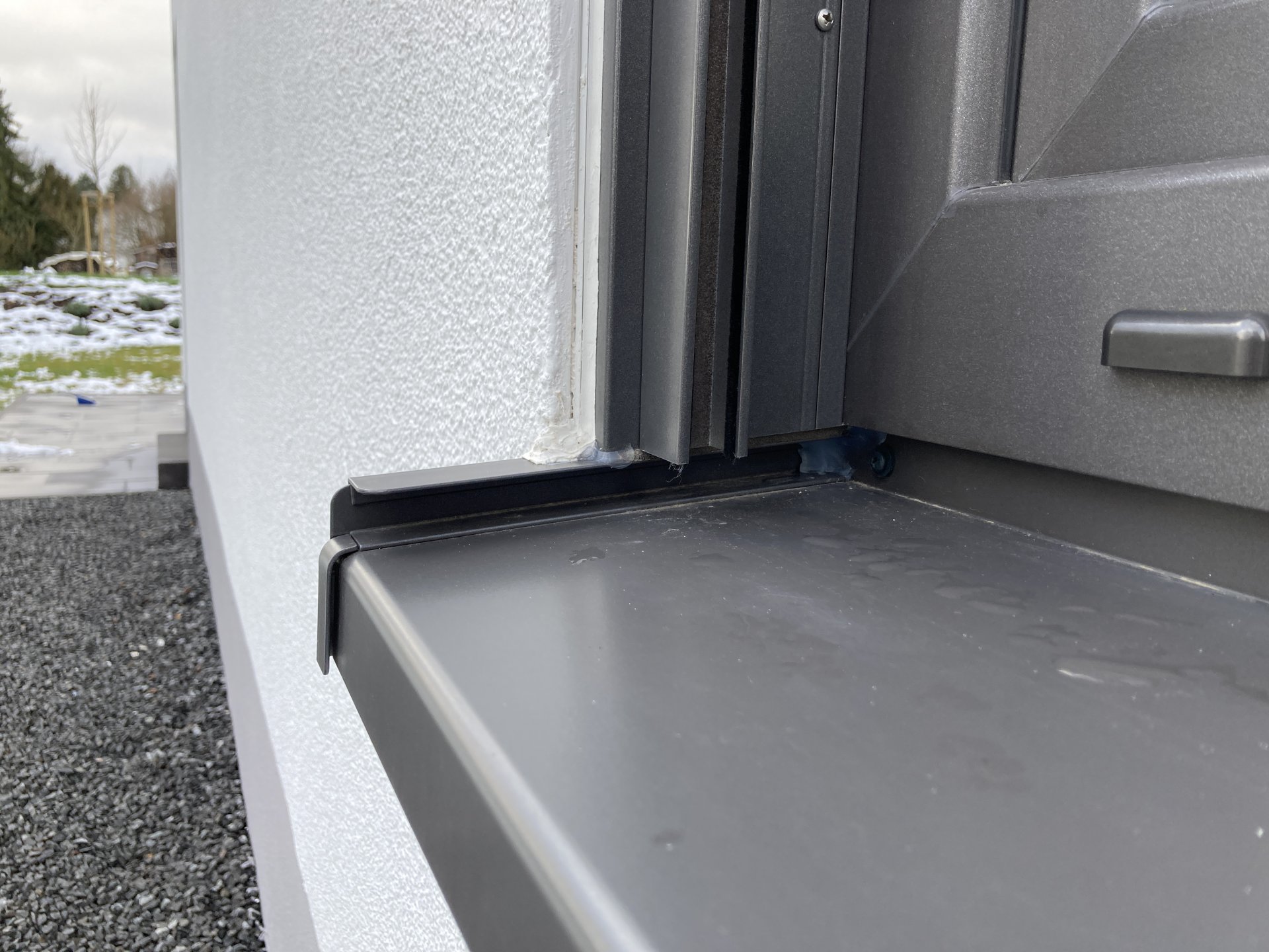

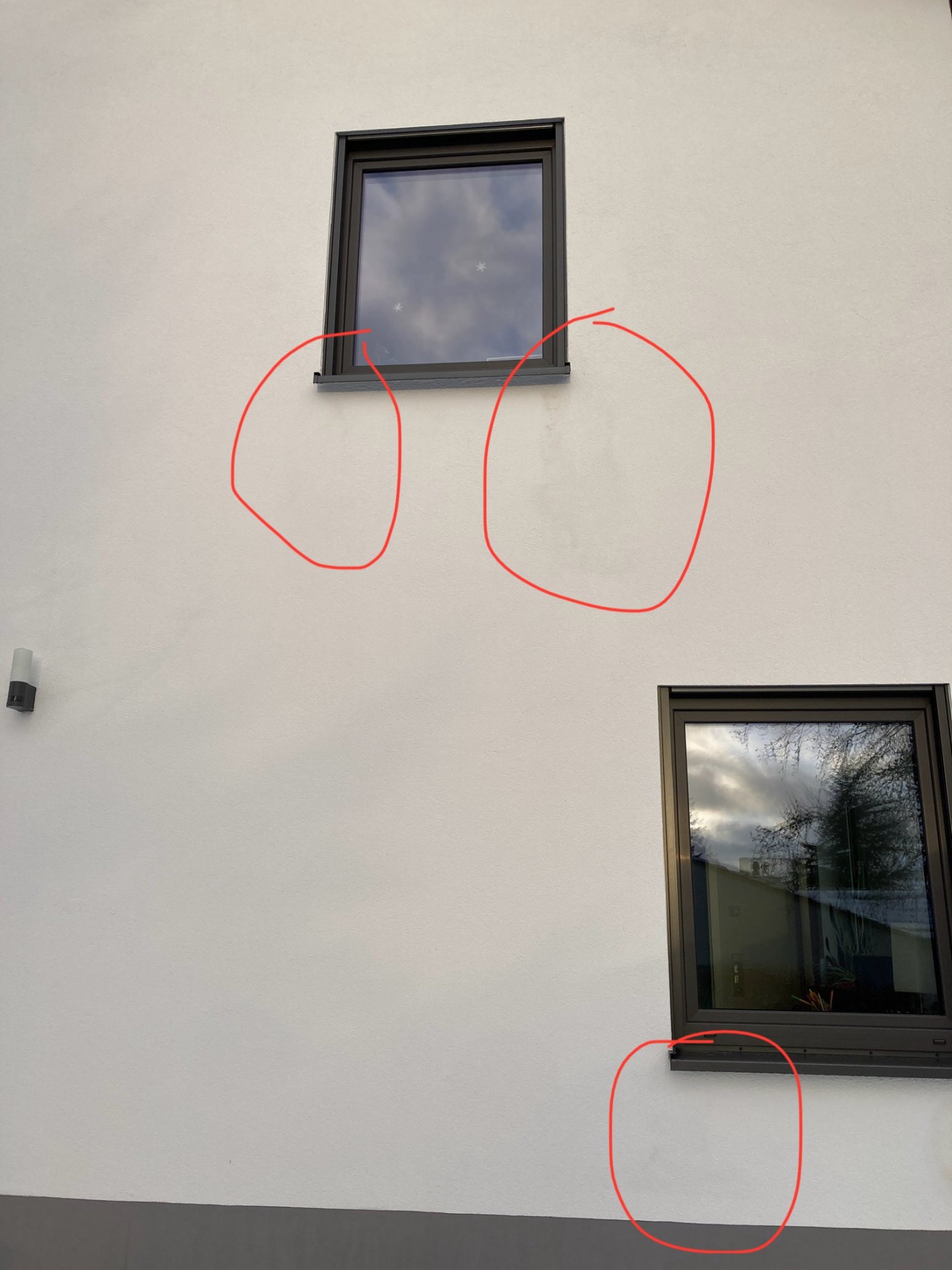

    Hallo, wir haben vor zwei Jahren gebaut. Holzständer, Pavatex. Seit geraumer Zeit entdecken wir unter den Fensterbänken braune Flecken. Immer in Verbindung mit Wind und Starkregen. Gewerke haben bereits geschaut und wissen nicht weiter. Gewerkeloch wurde provisorisch mit Silikon zugespritzt. Hat jemand irgendeinen Rat? Danke

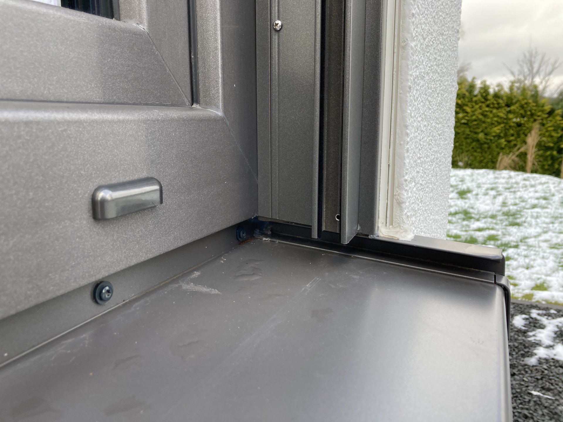

    Erklär mal wie die Abdichtung der Fensterbank erfolgt ist ( vorallem unter der Fensterbank)? Oder bist du komplett nicht in dem Thema drin?
    Ursache ist, dass Irgenwo die Ausführungen mit Klebefolien mangelhaft ist bzw die Dichtbändern, oder das irgendwo Flüssigdichtstoffe ( z.b Silikon) fehlt.
    Voraussetzung natürlich das voweg dein Wasserablauf mit der Fensterbank erfolgt..
    Wurde die Fensterbank schon mal abmontiert ?
    mach mal ein besseres Bild von den seitlichen Fensterbankanschluss

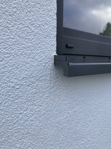

    Danke für deine Antwort. Im nächsten Schritt werden die Gewerke das Fenster im Januar öffnen und nachsehen. Die Verputzer und Fensterbauer haben schon provisorisch nachgespritzt, was auch auf den Bildern zu sehen ist.

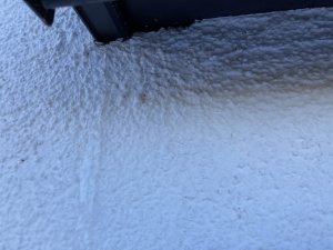

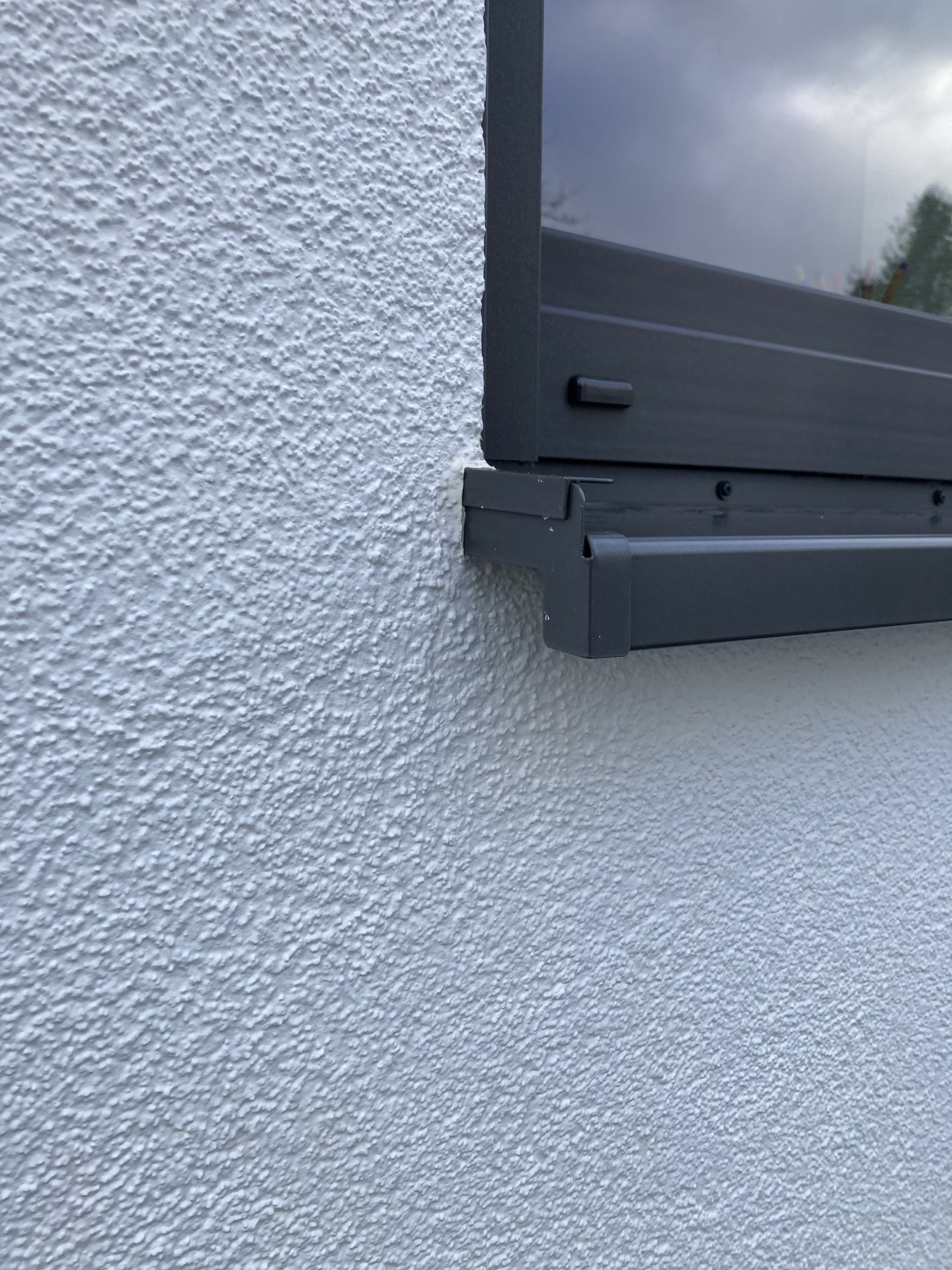

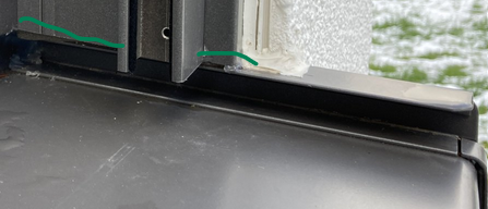

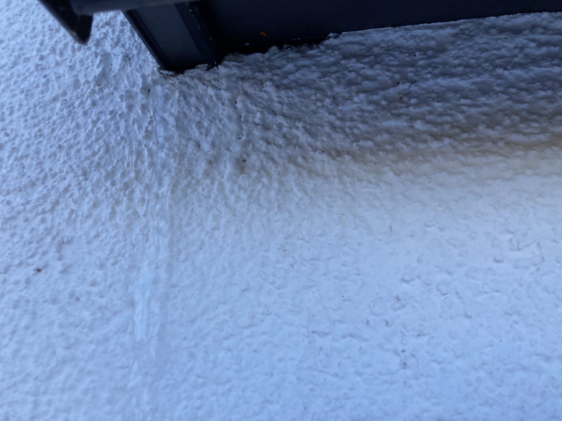

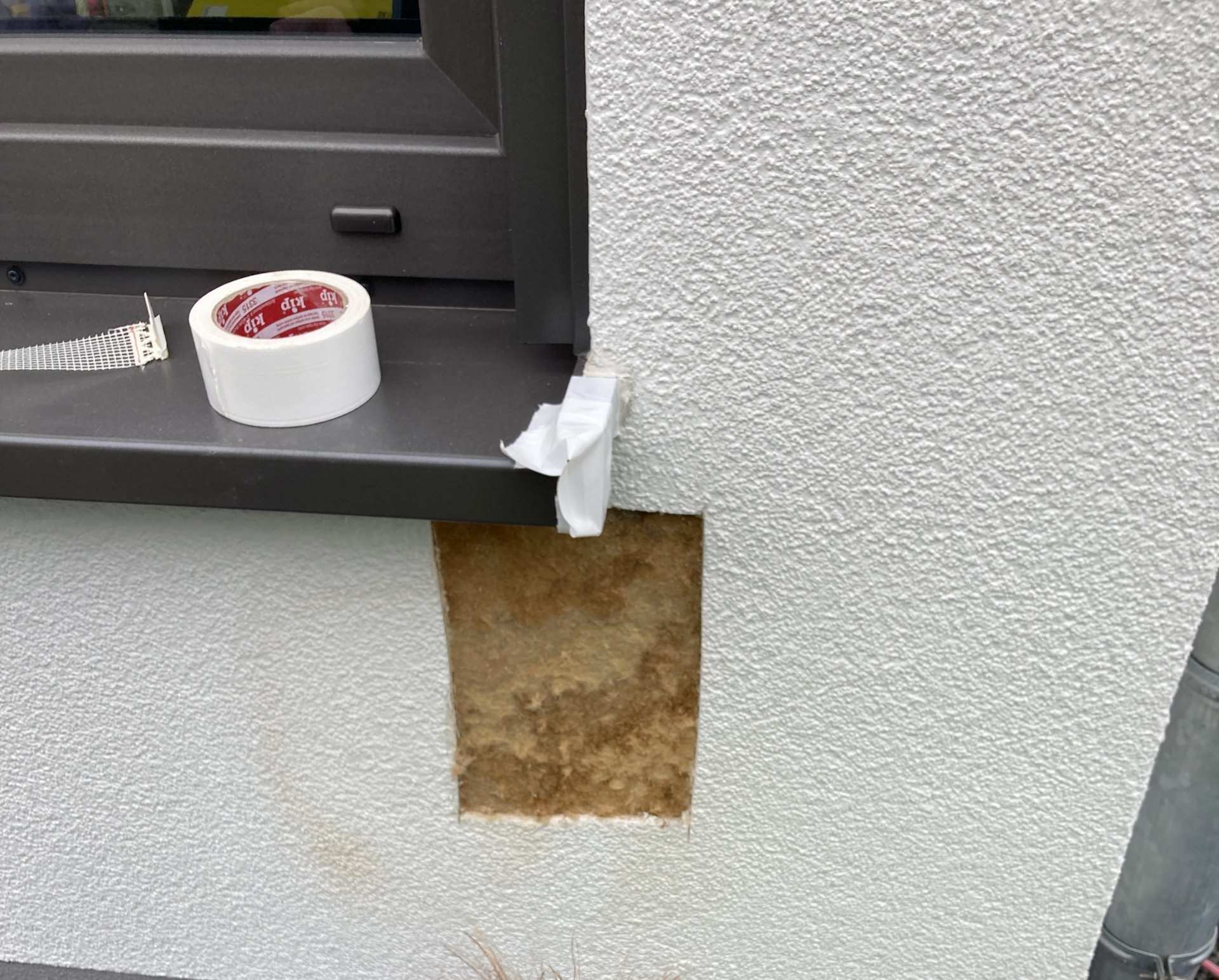

    Hier noch ein Bild

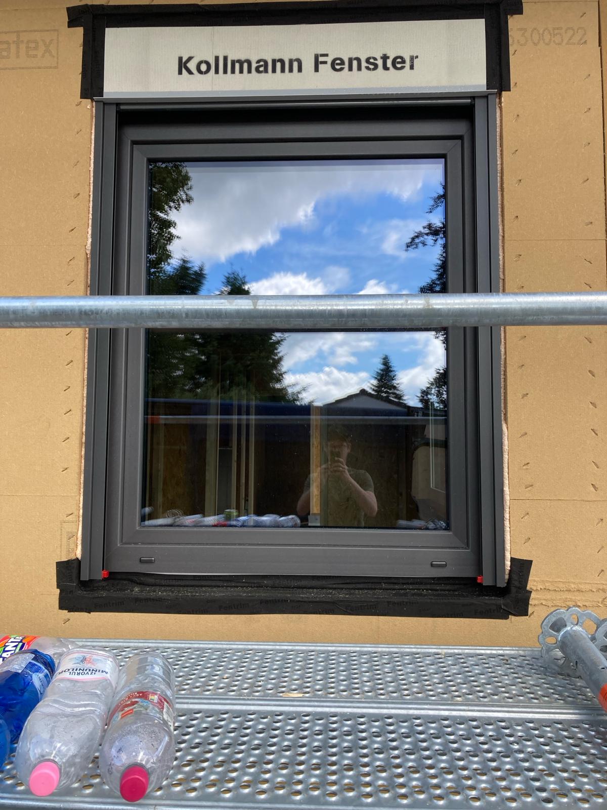

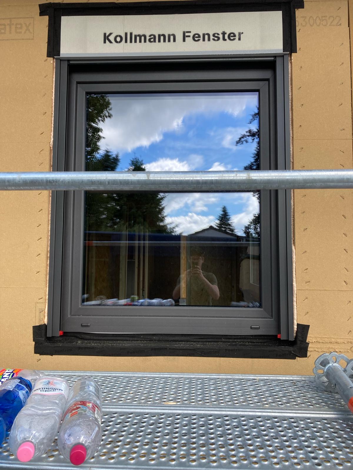

    Du brauchst im Holzbau/Holzständerbauweise auf jeden Fall eine zweite wasserführende Ebene mit diffusionsoffene Folien ( siehe Screenshot, die schwarze Folie) kann aber auch mit Dichtschlämme erfolgen, weil dauerhaft Schlagregendicht kann nicht immer 100% gewährleistet werden. Leider berücksichtigen die aktuell in Deutschland gültigen Richtlinien diese Problematik und die Besonderheiten des Holzbaus nicht ausreichend und schreiben die Ausführung einer zweiten wasserführenden Ebene nicht verpflichtend vor ( auch nicht im Fassadenbau) und somit machen des wenige Leute, mach somit einen Nachtrag draus ! Bin sicher das die vergessen worden ist etc pp..
    Klasse ich war gerade am Tect verfassen und jetzt hast du ein besseres Bild gepostet, die zweite wasserfürende Ebene ist ja doch vorhanden :irre

    Aber wohin leitet diese Schicht hereinkommendes Wasser ab?

    es sollte/muss aus deiner Fassade ablaufen und nicht INNEN, man kann da auch noch ein Abschlussprofil montieren um das zu gewährleisteb
    PS: hier im Screenshot kannst du auch noch ein Kompriband zum Abdichten mit hinzufügen ( Grün)

    Wenn dies nur bei längeren und starken Regen auftritt ist dies eher ein Zeichen für fehlende seitliche Abdichtung, vereinfacht braucht es Staudruck und genügend Feuchtigkeit, dass heißt nicht das bei geringen Niederschlag kein Eintritt erfolgt, allerdings so gering das eben kein optischer Austritt zu sehen ist.
    Eine Glaskugel meint hier ist nicht hinterlaufsicher ausgeführt und der Schaum ( Montage/ Bauschaum ) schaut auch nicht nach Schlagtegrndicht aus , hier bleibt nur Ausbau FB Kontrolle Endstücke etc deine Abdichtung scheint auch in der Höhe recht knapp zu sein und messe einmal die Neigung der FB

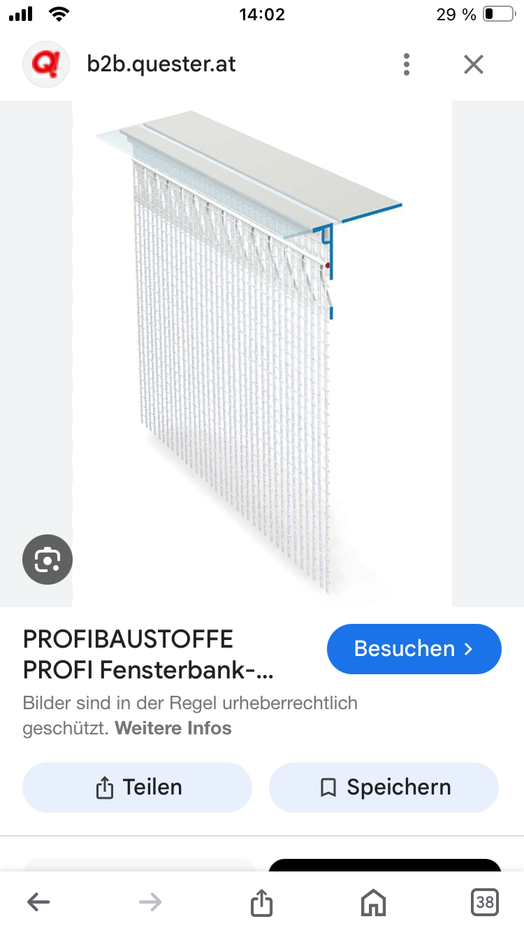

    Wie wird gewährleistet, dass das Wasser nach außen geleitet wird? Macht das der FB oder der Verputzer? Aktuell sieht es ja so aus, dass das warum auch immer hereinkommende Wasser direkt aufs Pavatex gelangt.Braucht man sowas:

    Hier treffen sich mehrere Gewerke , Oberflächenwasser trägt die FB ab , die Abdichtung unter / hinter / seitlich hat der Fensterbauer erstellt ? Der Putzer hat erstmal zweitrangig damit Berührung, er könnte hilfsweise in Anspruch genommen werden wenn er auf mangelnde oder fehlerhafte Vorleistung aufbaut.
    Wo die Fehlstelle oder Stellen sind kann so nicht gesehen werden und nein du brauchst nicht zwingend ein Putzprofil wie du eines abgebildet hast.

    Entweder es wurden regendichte Bordprofile eingebaut oder es gehört eine Folienwanne unter die Fensterbank so wie @DerSchreiner schon ein Foto eingestellt hat.
    Egal welche Lösung: Wenn der Schlagregen im Gewerkeloch eindringt muss er unter der Fensterbank wieder nach vorne geführt werden und vor der WDVS-Fassade abtropfen.

    Und am besten mit Kompribänder (BG 1) zusätzlich an dem Seitenanschluss arbeiten
    ABER für alles ist eine mindestens 5° Gefälle vorzuweisen DAS WICHTIGSTE... Das ist primär zu erwähnen!!!

    Ich möchte ergänzend Anmerken:
    • Nicht selten wird die zweite Wasserführende ebene unter der Fensterbank durch Verputzer "Abgedichtet", so dass das Wasser nicht mehr raus kann...
    • Nicht selten sind Senkrechte Fugen (z.B. Rollladenführungen, Abgelöste Putzleisten/Putzanbindungen)...nicht Schlagregendicht.
    • Nicht selten werden sehr weit Außen eingebaute Fenster viel stärker durch wind/Sonne und Schlagregen belastet.
    • Nicht selten gibt es mehr als eine Fehlerursache.

  17. #17 Fabian Weber, 23.12.2024
    16.588
    6.621
    Was man ja sowohl auf dem Foto als auch auf der Zeichnung von @DerSchreiner sehen kann.
    Wenn schon Zeichnungen falsch sind wird’s natürlich ganz schwer für den einfachen Monteur.
    Das verbaute Boardprofil hat auch so einen komischen Adapter für den oberen Putzanschluss, sowas geht auch besser und direkter.

    Ja das sieht mir aus als hätte man ein Bordprofil für Sichtmauerwerk genommen und dieses anschließend durch einen Zusatzwinkel als Putzunterschnittvariante ergänzt.

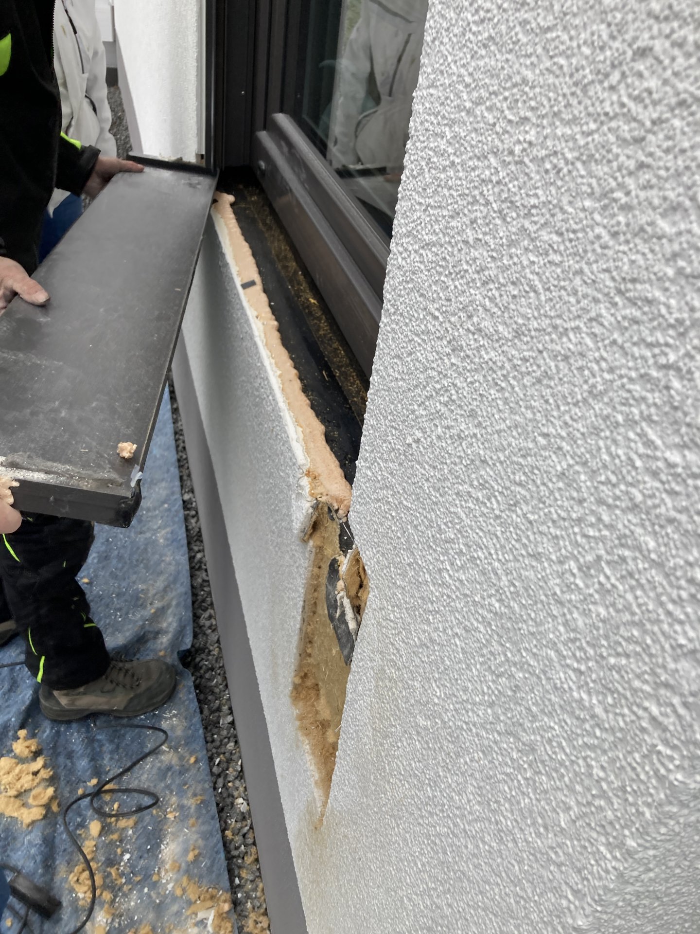

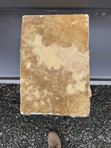

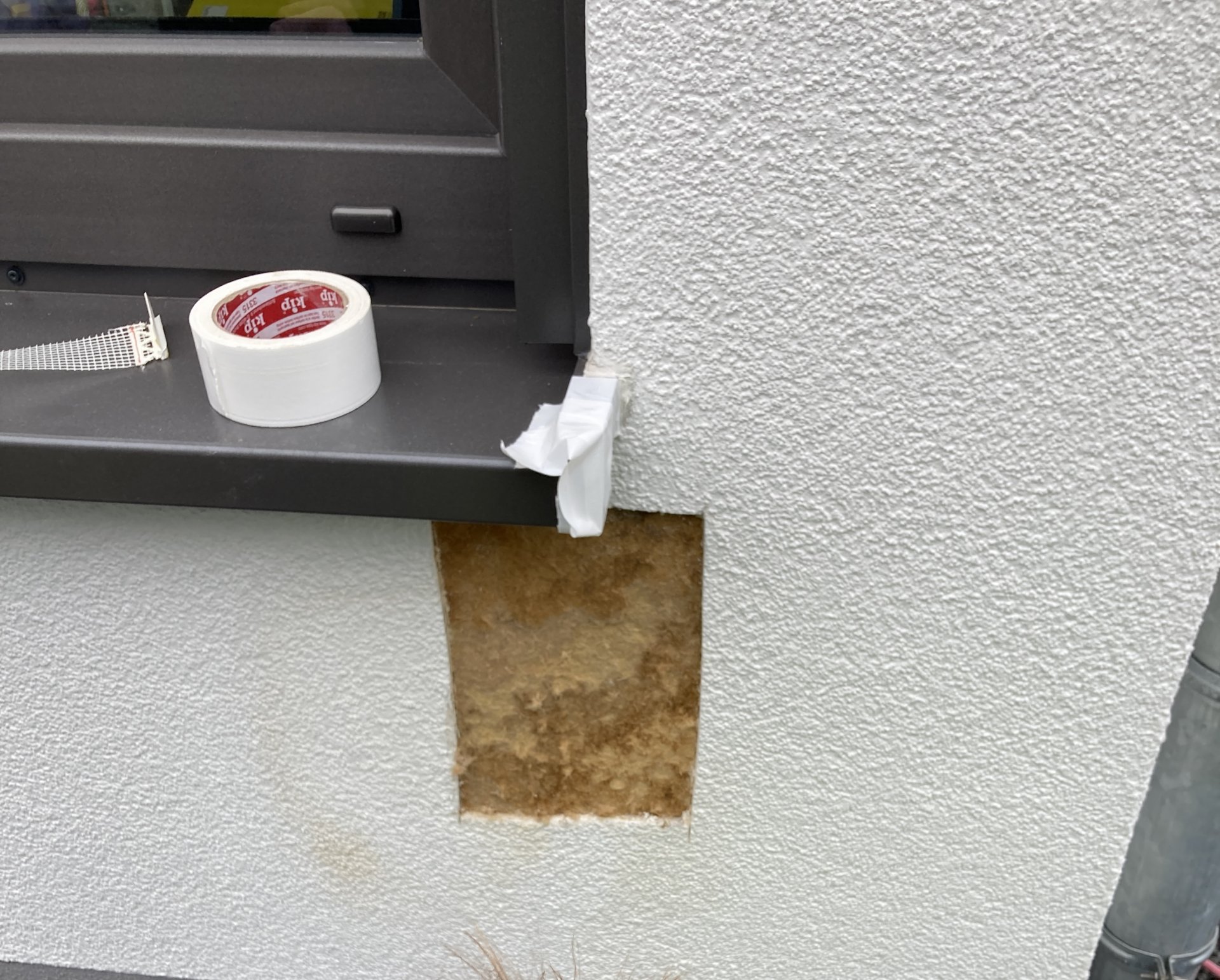

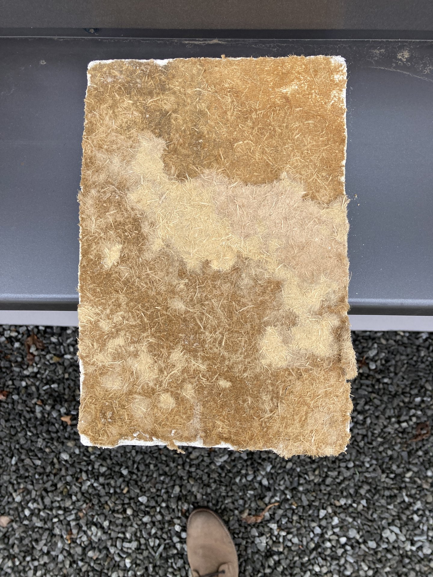

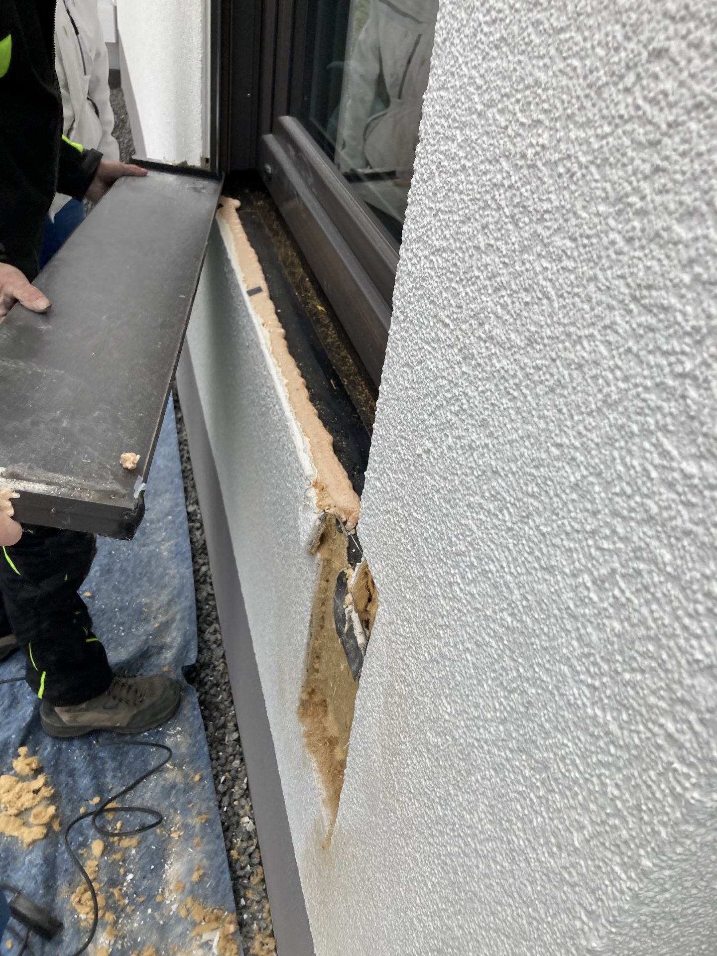

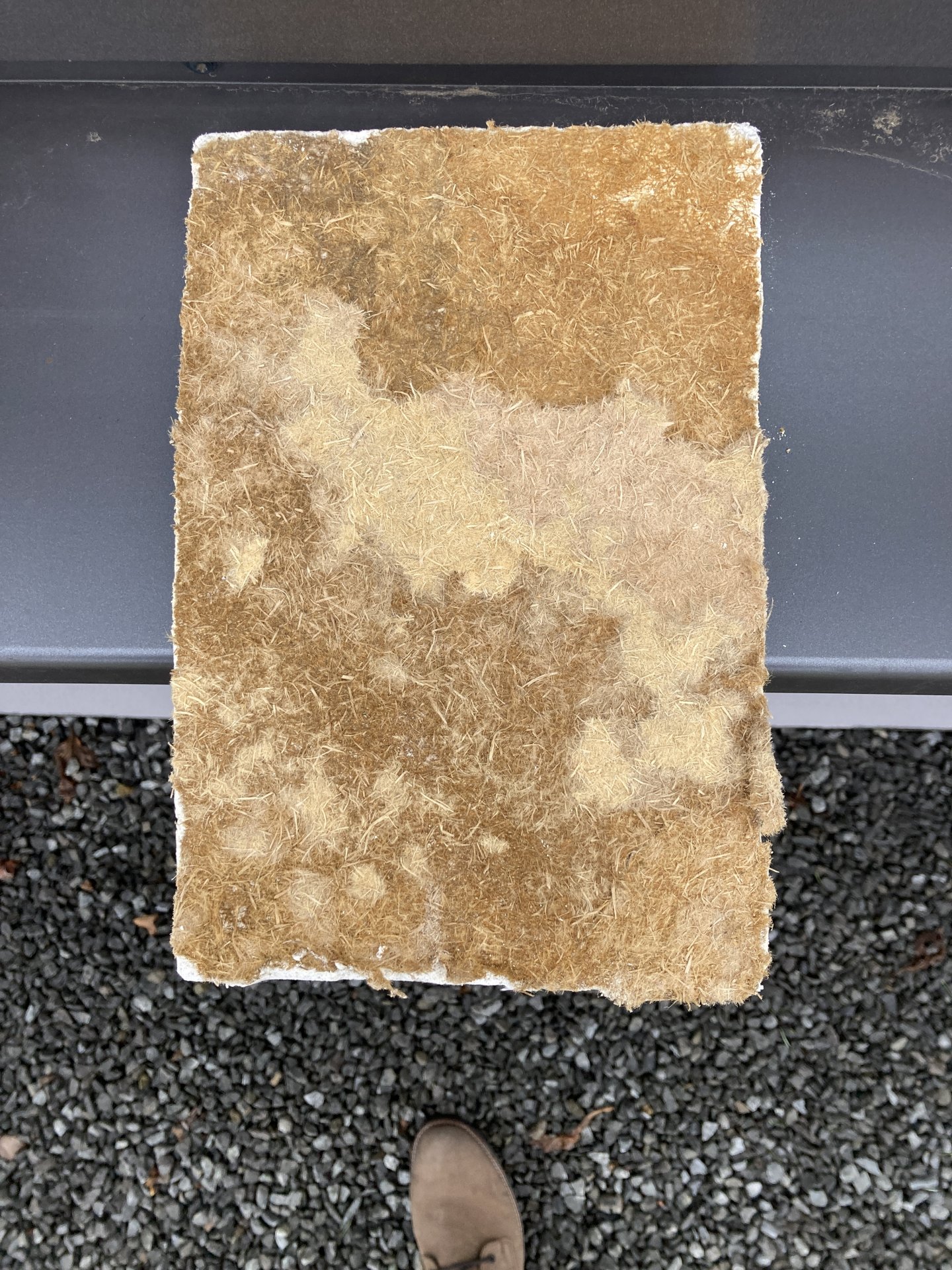

    Danke für eure bisherigen Antworten. Inzwischen wurde eine FB rausgenommenen und ein Stück Fassade geöffnet: Dort wo ein Fleck von außen zu sehen war, ist das Pavatex oberflächlich feucht. Es ist aber nicht ganz klar, wo das Wasser herkommt. Unter der FB war es leicht feucht, obwohl es jetzt 2 Wochen nicht geregnet hat. Fensterbauer sagt, das sei Kondensat und das wäre definitiv nicht der Grund der Flecken. ‍♂️Verputzerin macht jetzt ihre Leisten neu um die auszuschließen. Insgesamt kann man sagen dass alle ratlos sind.
    An einem Fenster waren jetzt zwei Eisbahnen zu erkennen, dh irgendwo kommt da Wasser rein und raus
    Fakt ist, dass es keine Vorkehrung gibt, die dafür sorgt, dass Kondensat oder Regenwasser nach außen geleitet

    Anhand der Bilder läuft das Wasser über die Folienabdichtung direkt in die Holzfaserdämmung bzw. Putzträgerplatte.
    Die Abdichtung ist nicht über die vordere Putzkante geführt und unterläufiges Wasser egal woher läuft in die Holzfaserplatte.
    Augenscheinlich fehlen an der Anschlüssen der Gleitabschlußprofile noch das Kompriband, ist die Folienabdichtung zu kurz usw.
    Aus meiner Sicht solltest Du Dir einen Sachverständigen für WDVS holen zur Beweissicherung, da hier ein eklatanter Fehler vorliegt und die Handwerker ( als erstes der Putzer ) versuchen werden, den schwarzen Peter von sich zu weisen.
