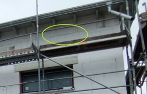

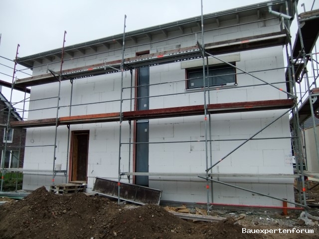

    So, ich habe noch einige Bilder aus der Bauzeit wieder finden können. Ich hoffe, dass die Bilder helfen.

    Anhand der zuletzt im Profil des TE "Forelle" eingestellten Bilder könnte sich diese Vermutung bestätigen.
    Ich habe mir erlaubt, Ihr (Forelle) Bild mal zu vergrößern und den maßgebenden Ausschnitt zu markieren.
    deutlich sieht man im Bereich der Schadstelle Fugen im WDVS. Möglicherweise hat der Stukkateur von unten beginnend das WDVS bis zur vorletzten Reihe verklebt und die letzte Platte schön nach oben geschoben, damit oben zum Holz kein Spalt bleibt. könnte vielleicht 1-2cm Fugenbreite ausmachen, wo der sd-Wert des WDVS nicht mehr rund sd=5m ist, sondern nur noch 0,2m . Und das könnte eine verstärkte Tauwasserbildung dort erklären...
    ist nur noch die Frage, wo die Feuchte jetzt nach vier Jahren herkommt. Ist es nur vorher nicht aufgefallen oder ist es tatsächlich jetzt erst aufgetreten?
    Jetzt müsste man rauf und messen, ob es dort tatsächlich noch feucht ist oder "nur" irgendwann mal feucht war (dann wäre es möglicherweise abgeschlossen).
    Dann könnte man von innen noch das Mauerwerk anbohren und dort eine Messung der Kernfeuchte der Wand vornehmen (am besten mit Feuchteprofil über den Wandquerschnitt). Nicht ausgeschlossen werden kann nach wie vor, dass noch Feuchte aus dem Dach kommt (Kondensatfeuchte im Gefach) und die hier zu sehenden "Wölkchen" nur eine Folge eines anderen Schadens sind.

    hast Du das Bild an der Vertikalachse gespiegelt? Passt irgendwie gar nicht zum 2. Bild in #1

    Jepp. Man sieht dort aber auch dunkle Stellen die auf große Fugen hindeuten.
