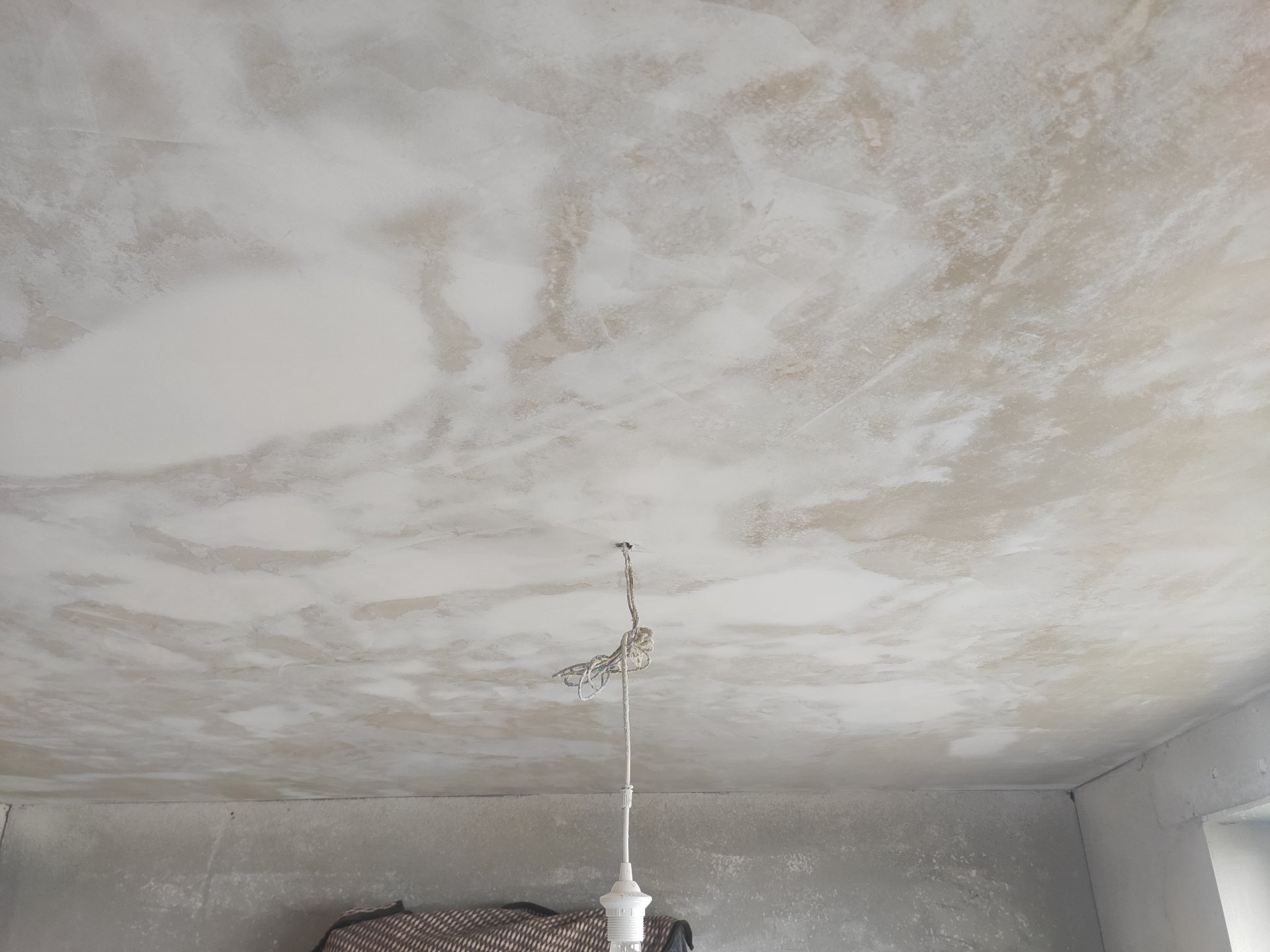

    Ich habe vor ca 4-5 Wochen die Betondecke machen lassen.
    Die Gipser die das gemacht hatten sagten das soll alles schön weiss werden.
    Nun ja seht selbst. Weiss jemand was das Problem ist?
    Ich dachte erst Feuchtigkeit, aber nach so vielen Wochen ? Und der Feuchtigkeitsmesser zeigt auch kaum unterschied zwischen den hellen und dunklen Stellen.
    Kann man das einfach überstreichen ?

    öhm , echt jetzt ?????
    1 x Tiefengrund LF
    2 x Farbe
    dann noch mal schreiben :mauer

    Ist halt keine vollflächige Verspachtelung sondern es wurden "nur" die Unebenheiten "weggespachtelt" und geschliffen. Schließe mich @Berndt an.

    Ok wenn ich das mit streichen wegbekomme, will ich da jetzt kein "Fass" aufmachen beim Gipser.
    Die Decke ist ja sonst schön glatt.
    Unebenheiten, d.h. da wo es richtig weiss ist war es vermutlich tiefer und an den braunen stellen nur "dünn" drüber. Hält das den sonst ?
    Die Decke wurde vorher natürlich mit Marmoran Haftbrücke gestrichen.

    ja
    passt doch
    genau so, aber bitte keine Baumarktfarbe wie A....a

    Was genau steht denn im Angebot/Auftrag
    - vollflächig putzen
    - vollflächig spachteln
    - Oberfläche spachteln/schleifen Q3 oder Q4
    Vermute das gar kein Grund vorliegt ein Fass auf zu machen.

    Mein Wunsch war einfach Decke "glatt". Wenn das ganze hält bin ich zufrieden. Gestrichen muss ja sowieso noch werden.
    Mehr wurde nicht so detailliert angegeben.
    Aber Danke für die Antworten, dann bin ich beruhigt und freue mich über eine neue Decke.
