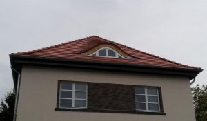

  6. #6 AndreasP, 30.03.2016
    AndreasP
    AndreasP
    29.03.2016
    Dr. med.
    Guten Tag Herr Voß,
    mit dem Rückbau der Holzkonstruktion sind Sie wahrscheinlich auf dem richtigen Weg.
    Bei unserem Bauvorhaben haben wir diesen Moment leider verpasst.
    Wir hatten keine Baupläne oder Zeichnungen des Zimmermannes bekommen. Erst als die Konstruktion aufgestellt war, kamen erste Zweifel auf.
    Wie es am Bau so ist, hofften wir das Beste.
    Wir haben zwei Fledermausgauben in unserer sanierten Stadtvilla nach alten Fotos bauen lassen. Leider wurden die Baukosten, wie bei der Elbphilhamonie, unerwartet sehr hoch. Die Fenster klemmen und hängen. In den Dachziegeln sind lücken so gross wie.....!
    Beim Innenausbau geht kein Trockenbauer ran. Und Aussen kann man rohes Holz und die Fensterabdichtung sehen.

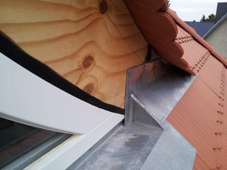

    Allein die Zinkarbeiten sind unansehnlich und es gibt ein leichtes Gefälle zum Fenster in denen das Wasser steht.
    Wer hat sich so ein Mist ausgedacht?

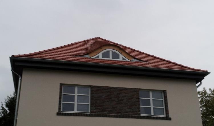

    Die Dämmung ist teilweise viel zu dünn, die Blende viel zu breit und die Form viel zu spitz.
    Im grossen und ganzen eine Katastrophe mit der wir die nächsten 40 Jahre leben müssen. Danke.
    Fotos anbei.

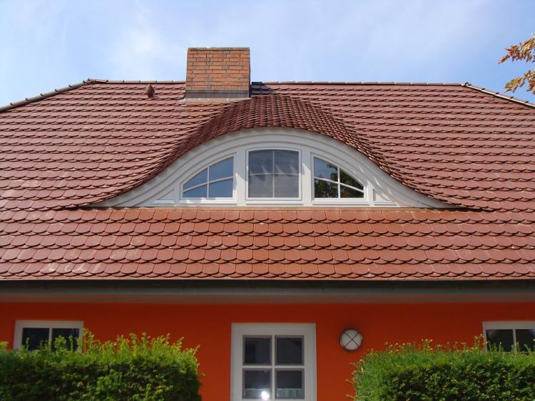

  17. #17 Fledermausgaube, 30.03.2016
    Fledermausgaube
    Fledermausgaube
    28.03.2016
    Ingenieur
    Ribnitz
    Danke für Eure Kommentare die wir mit großer Aufmerksamkeit gelesen habe.
    Danke Bauqualle, üblicherweise ist der Vorgang allgemein vom Architekten zum Handwerker. Da stimme ich dir Zu. Aber wie Flocke erwähnt hat: "wenn er nicht ausreichend in der Thematik steckt". Die Handwerker die sich mit der Thematik auskennen, sind weit verstreut und das Sprichwort: "Viele Köche verderben den Brei!" solange jeder andere Vorstellungen umsetzt.
    Danke Flocke, Planungen wurden von uns eingefordert, verzichtet haben wir nicht. Jeder Tischler liefert uns Pläne von Möbeln vor Produktionsbeginn. Dafür benötigen wir auch keinen Architekten. Was das Youtube Video angeht, glaube ich nicht das Sie es gesehen haben oder diese Firma kennen. Gerne können wir uns evl. über Fehler verständigen.
    Danke AndreasP, Ihre Gaube ist ein heißes Eisen, möchte mich nicht verbrennen! Auf Ihren Fotos ist die Gaube fertig? Anscheinend bleibt das Holz so ohne Farbe? Ich sehe kein Baugerüst!
    Danke Biber53, Architekten sind auch nur Vermittler und keine Entwickler von Systemen für Fledermausgauben. Was das Verhältniss von 1:5 für Biber angeht. Habe heute makellose Gauben 1:3 in Biber gesehen (kommt auf den Dachdecker an). Im Ganzen stimme ich Ihnen voll und ganz zu.
    Danke Ralf Dühlmeyer, wie bereits erwähnt, sind Architekten keine Entwickler von Systemen. Dafür beauftragen Sie Fachfirmen.
    Die Hersteller von Dachflächenfenstern schreiben die Position im Dach und die weiteren Parameter vor. Sie haben diese Entwickelt und Geprüft.
    Ein Architekt hat andere Aufgaben.
    Wie auch immer.
    Meine Frau und Ich waren heute spontan zur besagten Firma gefahren, deren Namen ich anscheinend nicht schreiben darf. Was meine Ursprüngliche Frage und den Grund für meine Registrierung in dem Forum scheint eine Sackgasse zu sein.
    Besagte Firma aus Dierhagen nenne ich Sie mal "Fledermausgauben komplett Herrsteller".
    Geschlagene 4 Stunden haben wir Feinabstimmung betrieben. Das kenne ich nur von Architekten.
    Es wurden:
    - Dachneigungen der Gauben, Kopfhöhe
    - Fensterbankhöhe und deren Tiefe errechnet
    - die Gaubenposition errechnet und geprüft
    - mögliche Gaubenformen vorgeschlagen
    - Fensteraufteilung mit Sprossen vorgeschlagen
    - Baufähige Pläne erstellt mit Hausansicht
    Im Ganzen haben wir in diesen Stunden mehr über Fledermausgauben gelernt, als in meinen Jahren auf dem Bau in Leitender Position. Verständlicherweise sind diese Leistungen in Preisangebot mitinbegriffe. Unterschrieben habe ich noch nichts! Bevor die Frage nach dem Preis aufkommt, dies bleibt vertraulich. Tatsache ist sämtliche Arbeiten von der Planung bis zum Dachziegel läuft über ein Auftrag/Generalunternehmer (besagte Firma).
    Mit garantierter Qualität und Optik wie Foto/Baupläne/Referenzobjekte. Da bekomme ich weiche Knie und konnte mein Grinsen nicht unterdrücken sonst habe ich damit nie Probleme.
    Bitte entschuldigt wenn jemand in seine Handwerker Ehre beleidigt ist ich spreche mit Sicherheit auch im Namen von "AndreasP".
    Aber seit heute weiß ich das:
    - Zimmermänner und Dachdecker in der Regel ca. 1 Fledermausgaube im Jahr fertigen und auch nur ihre spezifischen Leistungen
    - die technischen Möglichkeiten eines Zimmermannes sind auf die Werkzeuge im Laderaum seinens Transporters beschränkt
    - die Komunikation in der Regel zwischen Zimmermänner und Dachdecker nicht ausreicht für derartige Ansprüche
    - die von euch beschriebene Fertigung von Fledermausgauben ist Regel der Technik und hat ihre Berechtigung. Leider hat dieses Vorgehen sich in den letzten 100 Jahren nicht angepasst.
    Mehr schreibe ich später, die Arbeiten ruft.
    Ich möchte mich erneut entschuldigen wenn Gefühle angekratzt wurden.
    Handwerkerehre und Stolz über seine Leistung teibt uns vorran.
    Kurzbeschreibung Baustelle (allgemein selbstverständlich!)
    Der Kapitän sagt Steuerbord, der Lotze Backbord, die Reederei Vollgas und das Ruder ist unbemannt!
    Euer Harald Voß
    Bitte beurteilt die Fledermausgaube. Siehe Foto.

    Moin Harald, nein, ich fühle mich nicht in meiner Ehre als Handwerker verletzt, wollte aber darauf hinweisen, das es nur wenige gibt die überhaupt in der Lage sind eine Fledermausgaube wirklich fachgerecht zu fertigen.
    Die auf dem Bild gezeigte Gaube sieht eher nach einer leicht ausgestellten Tonnengaube aus und gefällt mir persönlich überhaupt nicht. Die Proportionen sind hier einfach nicht stimmig
