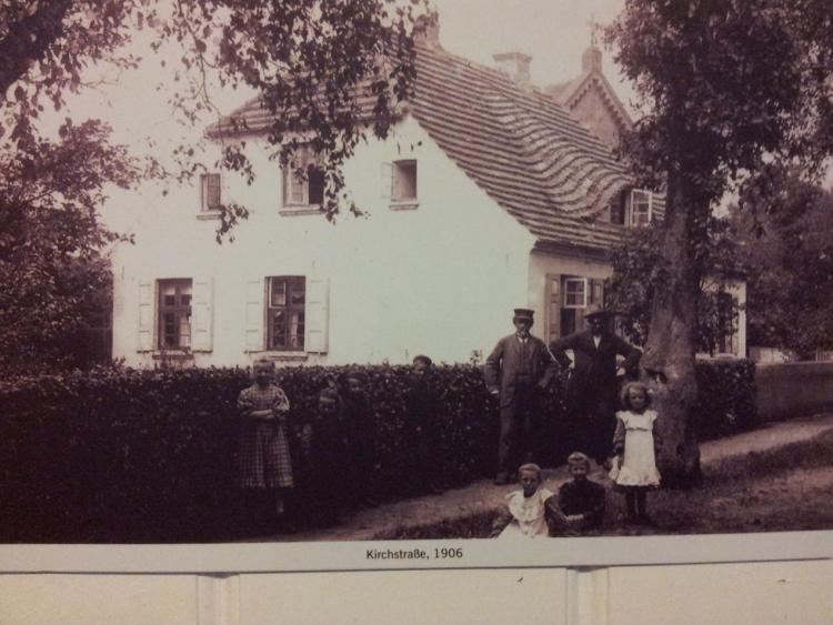

    Wie bereits erwähnt ist in unserer Region fast in jedem 5. Haus so eine Fledermausgaube verbaut.
    Seit über 100 Jahren von Seefahrern (Foto) aufgegriffen.
    Bitte keine Kritik an der Auflösung oder Fotogröße das Bauexpertenforum lässt keine größeren Fotos zu.
    AndreasP, auf diesem kurzen Walm ist auch eine elegante Ziegeldachgaube (siehe Foto). Sie sehen es geht.

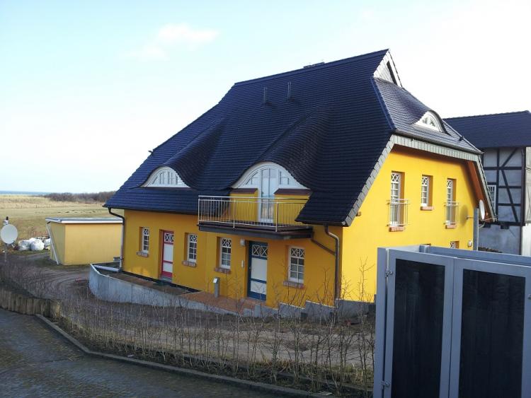

    Nochmals zu Deinen Bildern. Diese sind vollkommen aussagelos ohne entsprechende Detailaufnahmen, Vergrößerungen.
    Das letzte eingestellte habe ich vergrößert und mit der Lupe betrachtet. Natürlich verschwimmen dann schon die Konturen. Trotzdem ist klar zu erkennen, daß die Eindeckung nicht in Ordnung ist. Im Wangenbereich sind immer 2 Biber zusammengeschnitten, daß sie wie einer aussehen. Das hat zur Folge, daß die Sperrungen geringer werden, allerdings ist der Fugenversatz von Reihe zu Reihe zu gering. Weiterhin sind genug andere Fehler erkennbar.
    Zum Mindestverhältnis habe ich Dir bereits einiges gesagt. Auch dazu wenn es unterschritten wird.
    Deine sinngemäße Aussage "....ist von Dachdecker zu Dachdecker unterschiedlich..." ist dumm. Sollte dies eine Aussage eines potenziellen Auftragnehmers sein, so hat er sich dadurch bereits disqualifiziert.
    Die Verhältnisse sind für alle Dachdecker gleich zu bewältigen. Die Fachregeln sind nicht von dummen Jungs erstellt worden.

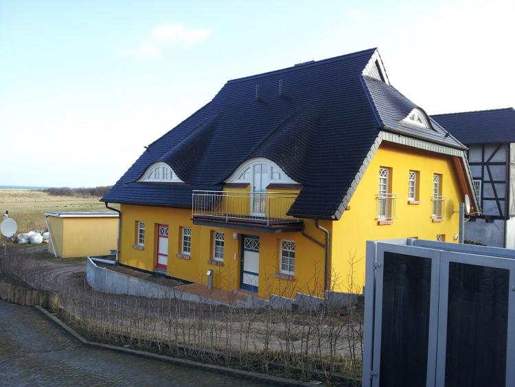

    …. wer dieses gelbe Kanarienvogelhaus geplant hat und dann noch hat bauen lassen , dem sollte man mit 7“ Nägeln jeden Finger einzeln am Firstbalken festnageln … :yikes (meine Meinung)

    Das mag eine handwerklich einwandfreie F.-gaube sein. Aber die Gesamtgestaltung vom Dachrand über die ausgeixten Fenster, dem zusätzlich verkrüppelten Krüppelwalm, ist unter jenseits dessen was man sich vorstellen möchte. Bitte erspar uns den Grundriss. Decken wir den Mantel des Schweigens über derartige gestalterische Fehlgriffe und hoffen wir, dass die Hecke bald (Achtung Frühling) satt grün und viel höher als auf dem Bild erblühen möge......

    so etwas finde ich (für die region) noch ganz witzig.
    das verleiht der dachlandschaft irgendwie "augen".
    aber diese von dir gezeigten prügel, an fledermausgauben sind unter
    aller kanone.
