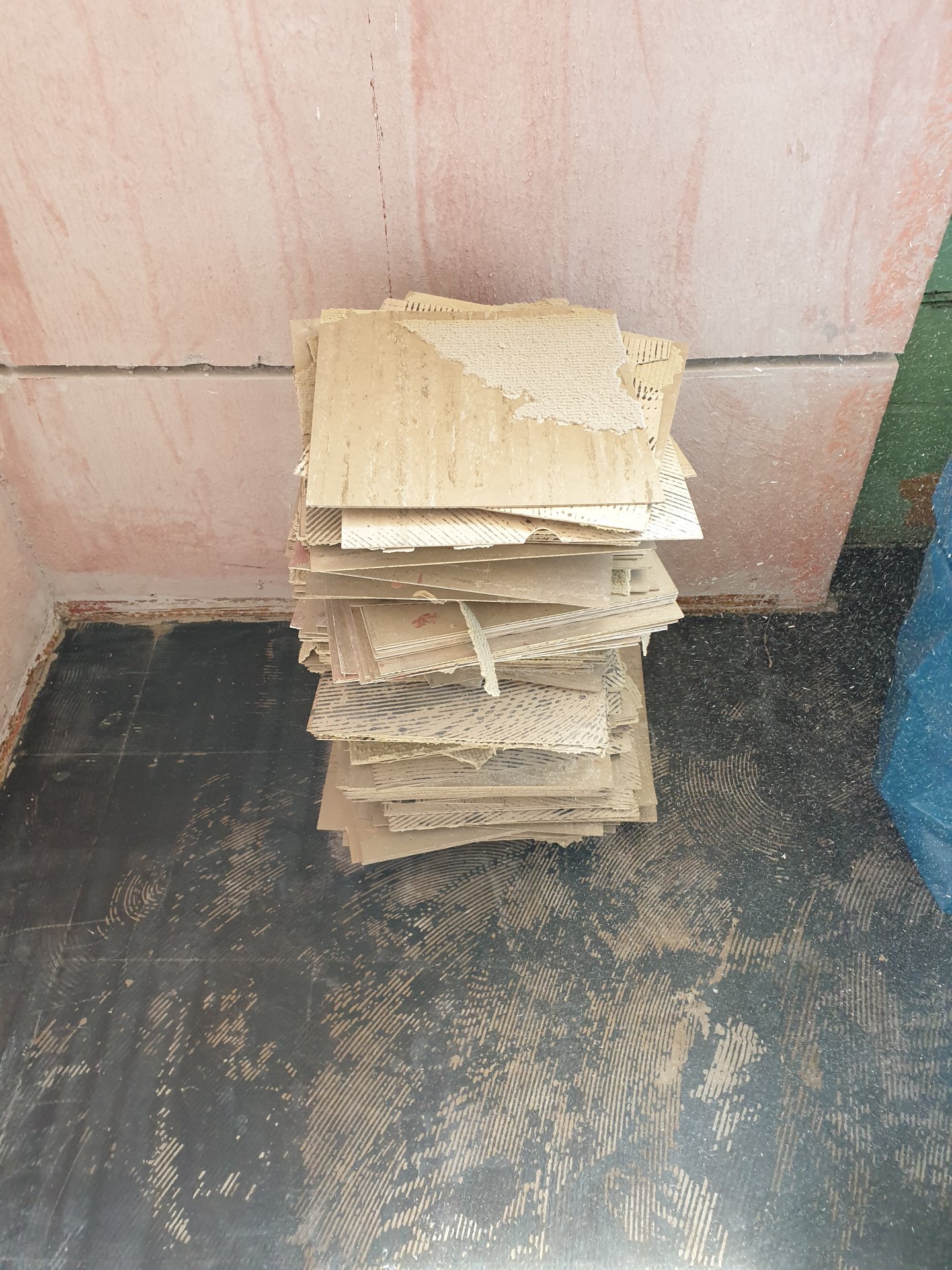

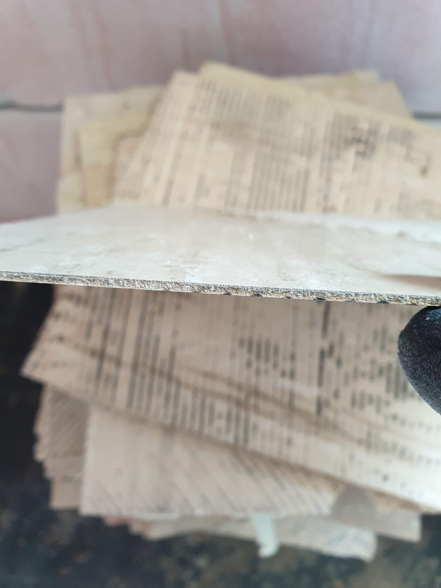

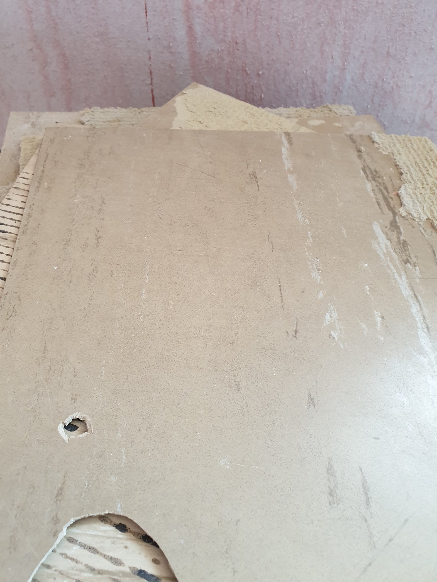

    Hallo Zusammen,
    ich hätte da mal eine Rückfrage an euch.
    Handelt es sich um nachfolgenden Bodenbelag um Flex Floor Platten bzw. mit Asbest behandelte Platten? Könnt Ihr anhand meiner Bilder nähere Informationen geben?
    Die Platten sind starr und brechen beim zu schauen schon. Für eine Rückmeldung wäre ich euch echt dankbar. :-)

    Antwort vom Fachmann:
    möglicherweise!
    Genaueres ergibt ein Labortest.
    Kann es sein, dass diese Frage ein bisl spät kommt, jetzt wo schon alles rausgerissen ist?
    Normalerweise macht man VOR BEGINN DER ARBEITEN eine Gefahrenstoffanalyse.

    Das stimmt aber.....als wir den losen Teppich entsorgen wollten ist uns der "Boden" entgegen gekommen. Er hatte keine Haftung mehr auf den vorhandenen Estrich. Wir haben dies nur letztendlich gestappelt. ;-)
  4. BaUT
    9.430
    5.932
    Ja nu - jetzt ist der Stapel evtl. asbesthaltig und der freigelegte Kleber vermutlich auch - und nu?

    Kauft euch nen Asbestsack und FFP3 Masken, stopft die da rein und bringt sie zum Entsorgungsbetrieb.
    Vermutlich sogar günstiger als nen Test auf Asbest.
  6. BaUT
    9.430
    5.932
    Ja klar - den Estrich gleich mit - in einem Stück

    Mir würde da an eurer Stelle der schwarze Kleber auch Sorgen machen.
    Ich würde an eurer Stelle beides Testen. Wenn das FlorFlex Platten sind, dann ist der Kleber mit großer Wahrscheinlichkait ebenfalls belastet. Den willst dann so definitiv nicht drin haben.
    Der müsste abgeschliffen werden was natürlich je Raumgröße nicht ganz wenig Staubbelastung dann ist. Da bist schnell bei einem Fachbetrieb die dann dort mit Schleußensystem usw. kommen. Es wäre natürlich die Frage ob as der einzige Raum, die einzige mögliche Asbestquelle ist. Sofern möglich, auch mal in den anderen Räumen unter die Beläge lunsen.

    Rein vom Bild sieht man doch die Zacken von der Kelle.
    Die Frage ist, wurden diese Böden absichtlich überbaut ( ist verboten), wußte der Verkäufer davon?
    Asbest ist als Gefahrenstoff deklariert. Da gelten gewisse Zusatzbedingungen beim Kauf. Dort gilt soweit ich weiß nicht mehr das: Gekauft wie gesehen. Je nachdem ob der Verkäufer davon wußte kann das fast bis zum Rücktrittsrecht vom Kauf gehen.
    Da würde ich aber auf jeden Fall anwaltlichen Rat einholen. Wenn du da ein ganzes Stockwerk eventuell entseuchen musst, bist halt nimmer mit 50€ dabei.

    Nein, Bitumenasphalt war damals noch nicht "in". Geh mal davon aus, dass es asbest-faserverstärkter Bitumenkleber ist. Das war Standard bei Verklebung von Floor-Flex-Platten.
    Ich fürchte ihr solltet an dieser Stelle die DIY-Aktionen abbrechen, zwischen OG und EG eine Schleuse einbauen und die weitere Sanierung/Entsorgung durch eine Fachfirma machen lassen. Im krassesten Fall wird dabei mittels Gebläse ein Unterdruck erzeugt im OG und alles über den Balkon oder über Fenster nach draußen transportiert.
    Ob ihr diese unerwarteten Sanierungskosten nachträglich vom Kaufpreis abziehen könnt, kann euch nur ein guter Anwalt für Immobilienrecht sagen. Ein wesentlicher Mangel ist es nur, wenn das Asbest dem Verkäufer bekannt war und er es arglistig verschwiegen hat. Dem Makler kann man auch nichts vorwerfen, denn ein Makler muss von Häusern gar keine Ahnung haben, sondern nur von marktüblichen Preisen - er ist nur Dealer - kein Fachhändler.
