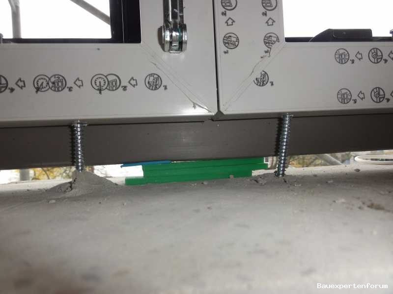

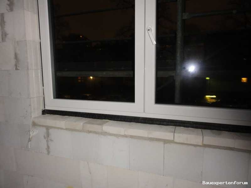

    Liebes Forum,
    beim Einbau von Rehau Geneo Fenstern ist auf der Unterseite das Produkt von "W...th" Flexband Aktiv eingesetzt worden. Nach Herstellerangaben und http://www.gff-magazin.de/innovativ...it-trocknungsaktiver-membran/150/4609/117172/ ist dieses Band für die Abdichtung Innen UND Außen geeignet. Angeblich sorgt der sich verändernde Sd Wert für den Grundsatz "Innen Dichter als Außen". Die anderen 3 Fugenseiten, inklusive Rollladenkasten wurden mit Trisafe abgedichtet, die untere Seite Innen und Außen mit dem Flexband und Flexkleber am KS Mauerwerk befestigt. Alles derzeit "nur" Aussagen des Herstellers, da die Montagerichtlinie von Rehau diese Art der Abdichtung nicht erwähnt.
    1. Leider gibt es zum Fugenabdichten mit Flexband Aktiv keine von mir gefundenen Erfahrungsberichte. Ich würde mich daher über Eure Erfahrungen oder Einschätzungen freuen, ob damit ein ein fachgerechter Einbau/Abdichtung möglich ist?
    2. Würde mich interessieren ob ein Stapel von Klötzen zulässig ist?
    Mein baubegleitender Sachverständiger sieht Fall 1 für zulässig, sobald die Zertifikate des Herstellers vorliegen, Fall2 sieht er derzeit auch unproblematisch. Daher freue ich mich über Eure zusätzliche Einschätzung.
    Beste Grüße und vielen Dank im Voraus
    David
    Bild 1: http://www.bauexpertenforum.de/vbimghost.php?do=displayimg&imgid=8288
    Bild 2: http://www.bauexpertenforum.de/vbimghost.php?do=displayimg&imgid=8287
    Bild 3: http://www.bauexpertenforum.de/vbimghost.php?do=displayimg&imgid=8286

    Frage: warum soll das so nicht hin hauen???
    1.Die Bänder sind lt. W..th geeignet!! Selbst geprüft haben wir das auch nicht!! Ich muss mich da schon drauf verlassen können!!
    2. Nicht verrottbar!! Und das sind sie!! Und die Lasten nehmen die Glasklötzer allemal auf!!
    Grüße Schriebs 71
