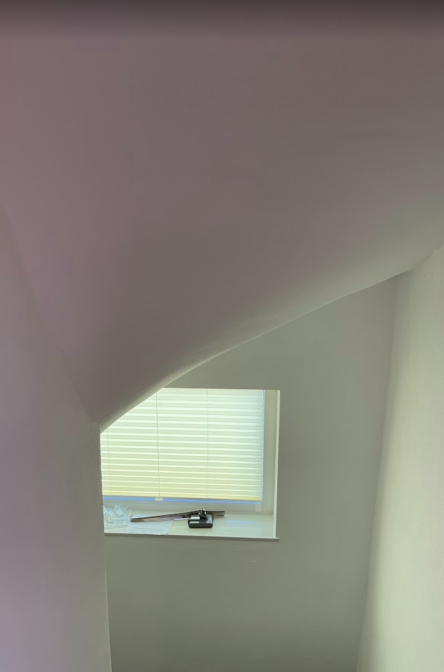

    Hi zusammen,
    ich plane dem nächst meine Kellerdecke zu Dämmen. Soweit so gut.
    Jetzt habe ich allerdings eine Beton Treppen vom EG ins OG. Die Unterseite dieser Treppe befindet sich (thermisch gesehen) im Keller. Genauer gesagt im Keller Abgang aber da die Tür zu zum Abgang im EG ist, ist es dort so kalt wie im Keller.
    D.h. Ich müsste eigentlich die Treppe auch von unten Dämmen. Das wäre auch sicher Sinnvoll, da die Treppen oben immer sehr kalt ist.
    Problem an der Sache ist, dass die Treppen Unterseite nicht gerade sondern mit Rundungen (keine Ahnung wie man es sonst sagen sollte) betoniert wurde.
    Anbei ein Bild von der Rückseite der Treppe.
    Wie bzw. mit welchem Material dämmt man sowas am besten?
    Es müsste ja so flexibel sein, dass man es um die Rundungen legen kann.
    Oder ist das Aufwand dafür so hoch das sich eine Dämmung nicht lohn?

    Armaflex o.ä. Materialien oder Schaumdtoffe aus dem Wohnmobil- oder Bootsausbau funktionieren für solche Fälle.
    Allerdings bleibt dann noch die Frage der Verkleidung, da flexibles Material allenfalls gestrichen, aber nicht verspachtelt werden kann
    Ansonsten schräge Streifen aus starrem Dämmmaterial schneiden und verspachteln, verputzen mit Glasfasereinlage
