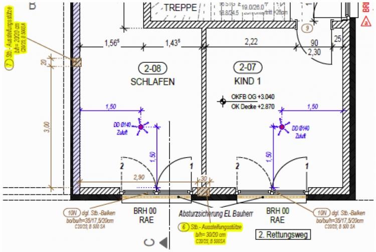

    mich irritiert die schnittfläche auf bild 2 etwas. wenn die 175er in den viertelspunkten geschnitten werden müsste normalerweise das vertikale rundloch durchtrennt werden.

    #34 bild 2
    steine müssen nicht in den viertelspunkten geschnitten werden, nur dort siehts nach einem viertelstein aus.
    okay #21 ist ein loch zu sehen.
    in #2 scheinen die steine höher wie 11,5 zu sein. so ca 20 cm.

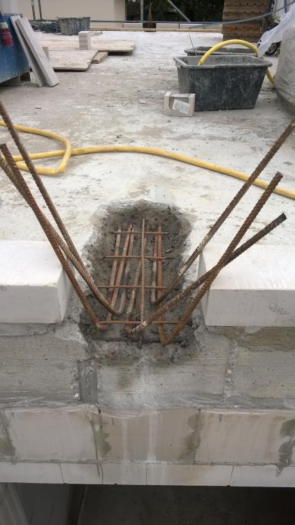

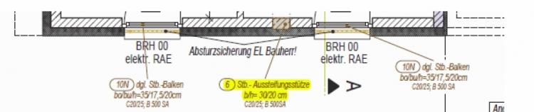

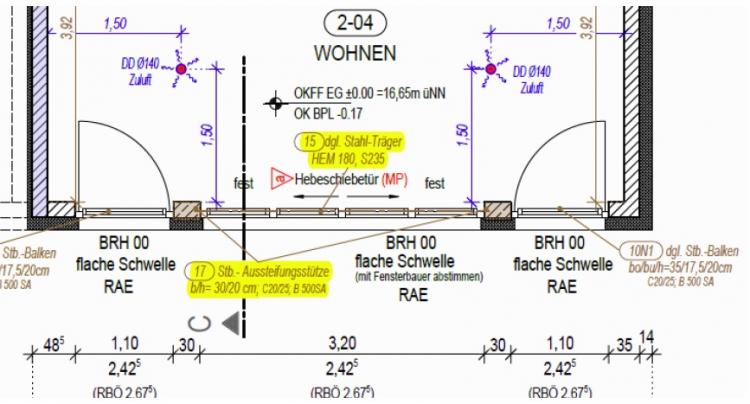

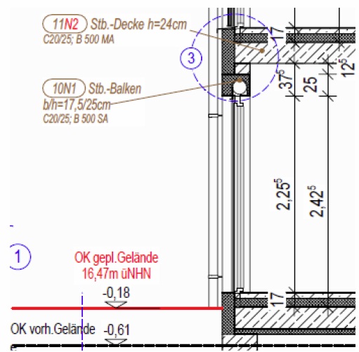

    2 Schweren Mängel:
    Stahlträger/Balken
    Das war geplant. Ich zitier mal den Gutachter:
    Es ist dem Unterzeichner unbekannt, ob die Ausführenden weitere Pläne bei
    der Ausführung vorliegen hatten, die die Höhenlage des Stahlträgers darlegen.

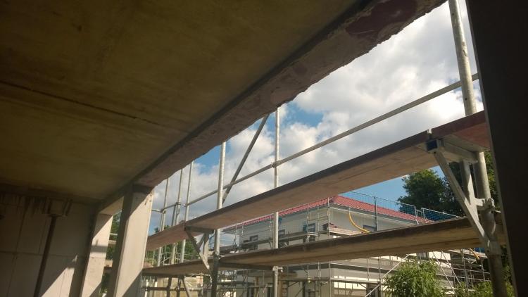

    Tatsächlich ist es nun so, dass der Stahlträger unterseitig auf der selben
    Höhe eingebaut wurde wie die Stahlbetondecke. Der im Schnitt C-C dargestellte
    Stahlbetonbalken 10N1 ist nicht erstellt worden. Anstelle dessen wurde
    unter dem Stahlträger ein Balken mit einer Höhe von ca. 12,5 cm erstellt.
    (Siehe:Bild 1) Ob hierin Bewehrungen eingebaut wurden, ist dem Unterzeichner
    unbekannt. Eine Verbindung zum Stahlträger konnte jedenfalls nicht
    festgestellt werden. Es ist daher anzunehmen, dass dieser Betonbalken, der
    eine Länge von 3,20 m von Auflager zu Auflager aufweist, der in einer Höhe
    von ca. 12,5 cm erstellt wurde, eine Spannweite von 3,20 m überdecken soll.
    Es wurde versucht, den Stahlträger mit Beton zu umgießen. Daran sind Sie logischeweise gescheitert, rest dann schön mit Mörtel
    verdeckt.
    Aktuell sieht es so aus:
    Sie haben jetzt unten alles freigelegt den Träger von Mörtel und Beton befreit und haben jetzt vor über dem Rollladen das ganze zu dämmen laut Maurer.
    Offizieles Statement liegt noch nicht vor. Statisch auch unklar.
    Hier hab ich noch was ähnliches gefunden, leider war diese stelle zu dem Zeitpunkt als der Gutachter vor Ort war verdeckt.

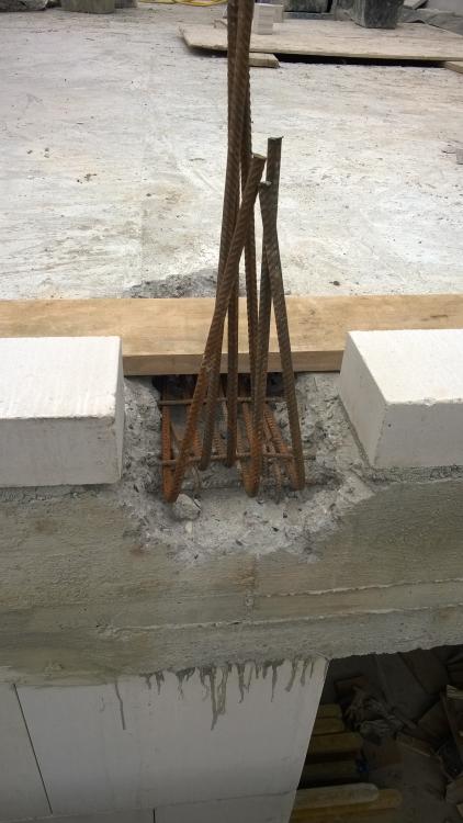

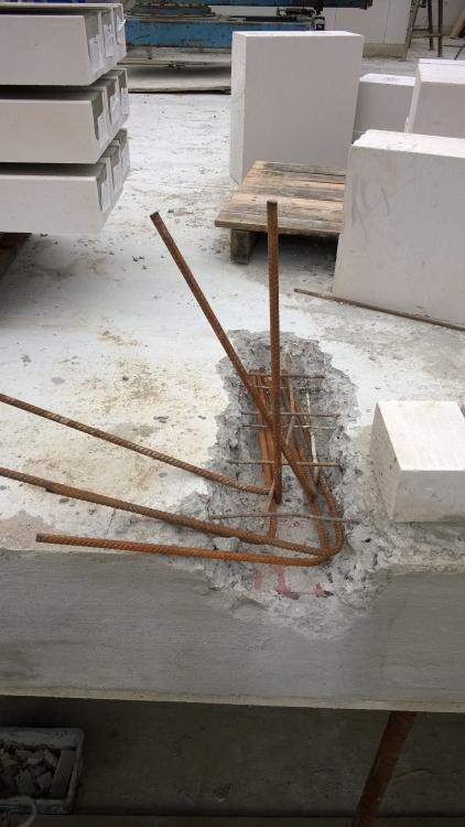

    Zu aller guter letzt haben sie die aufgehende Bewehrung auf der EG Decke beim gießen vergessen:
    WP_20140528_18_37_59_Pro.jpg WP_20140528_18_38_16_Pro.jpg WP_20140528_18_39_00_Pro.jpg
    Lösung: Ein Nachträglicher einbau, mit Beton C25/30 und einer Haftbrücke. Bewehrungslage auch noch nicht ganz klar.
    Statiker.... So der Maurer
    Und ja es wird immer schön weiter gebaut...

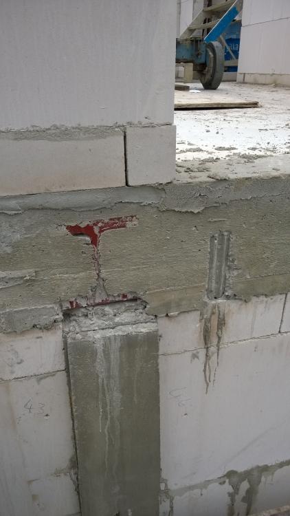

    Ganz vergessen der Mauerwerksüberstand :)
    Ganz klar untauglicher Lösungvorschlag vom GU.
    Im mündlichen Gespräch mit dem Gutachter hatte er schon ideen die aber auch mit viel Aufwand verbunden waren.
    Egal wie die Lösung die da gefunden wird aussieht, sie ist auf jedenfall mit viel Arbeit verbunden.
    Erstmal muss die Fläche geschaffen werden um da etwas zum haften zu bringen und die Flächen muss noch eben sein, die platte sieht überall
    anders. Bin mal gespannt wie das ausgeht.
    Kann mir jemand die Toleranz beim Mauerwerk nennen? Es müsste "die DIN 18202" sein, die Kalksandstein Fibel sagt das 2,5 cm Mauerwerksüberstand
    kein Problem wären so der Oberbauleiter.
