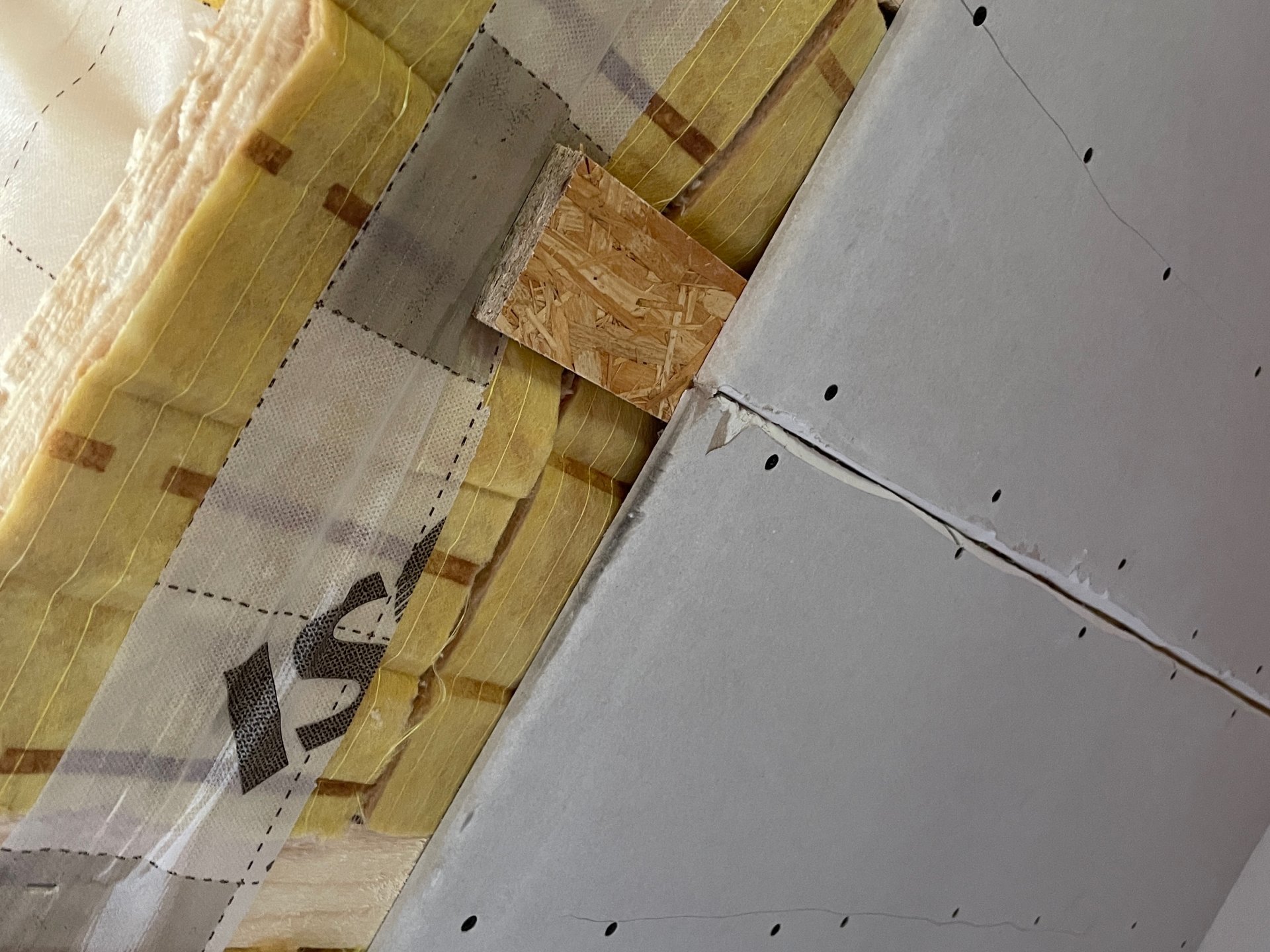

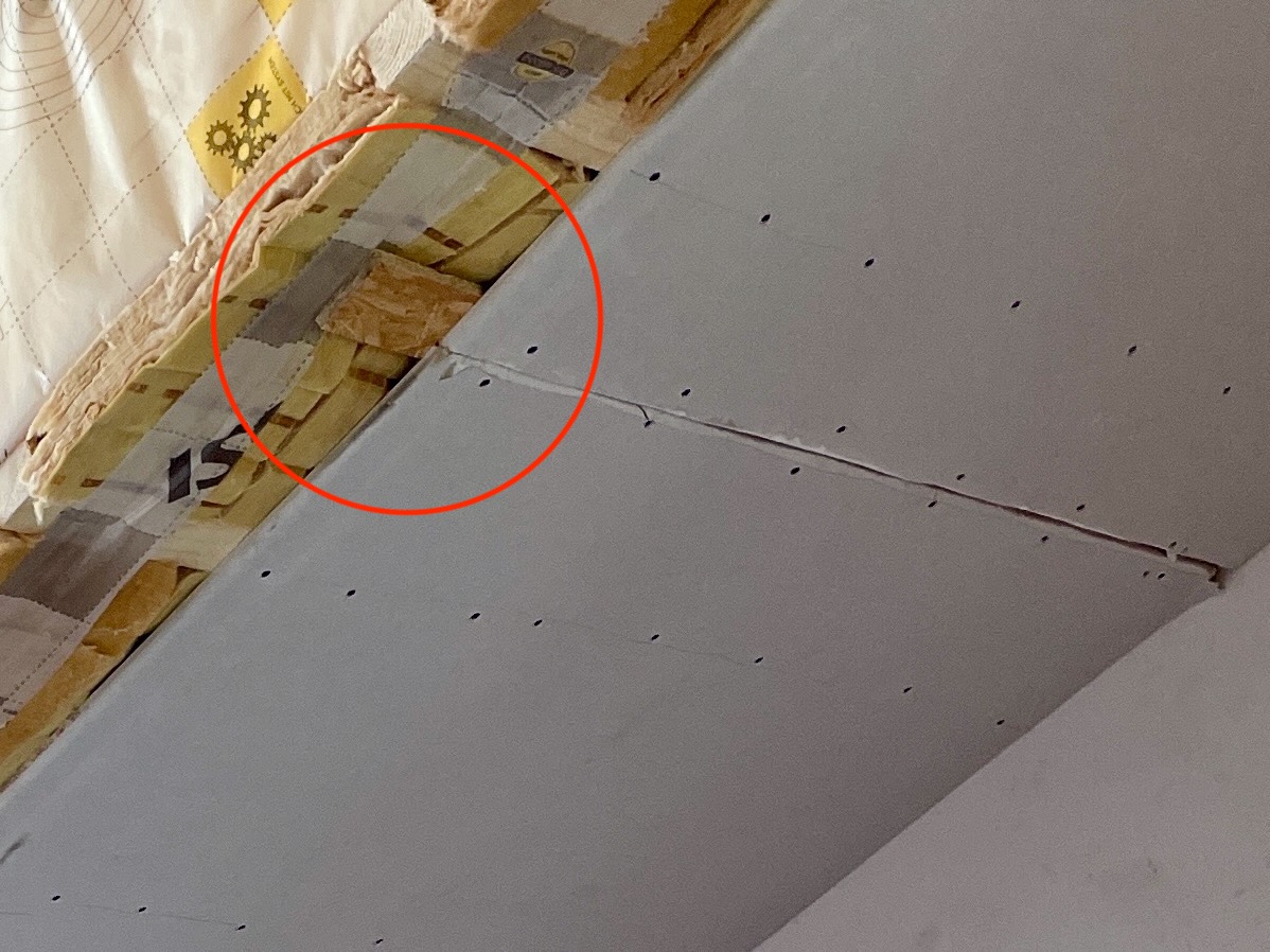

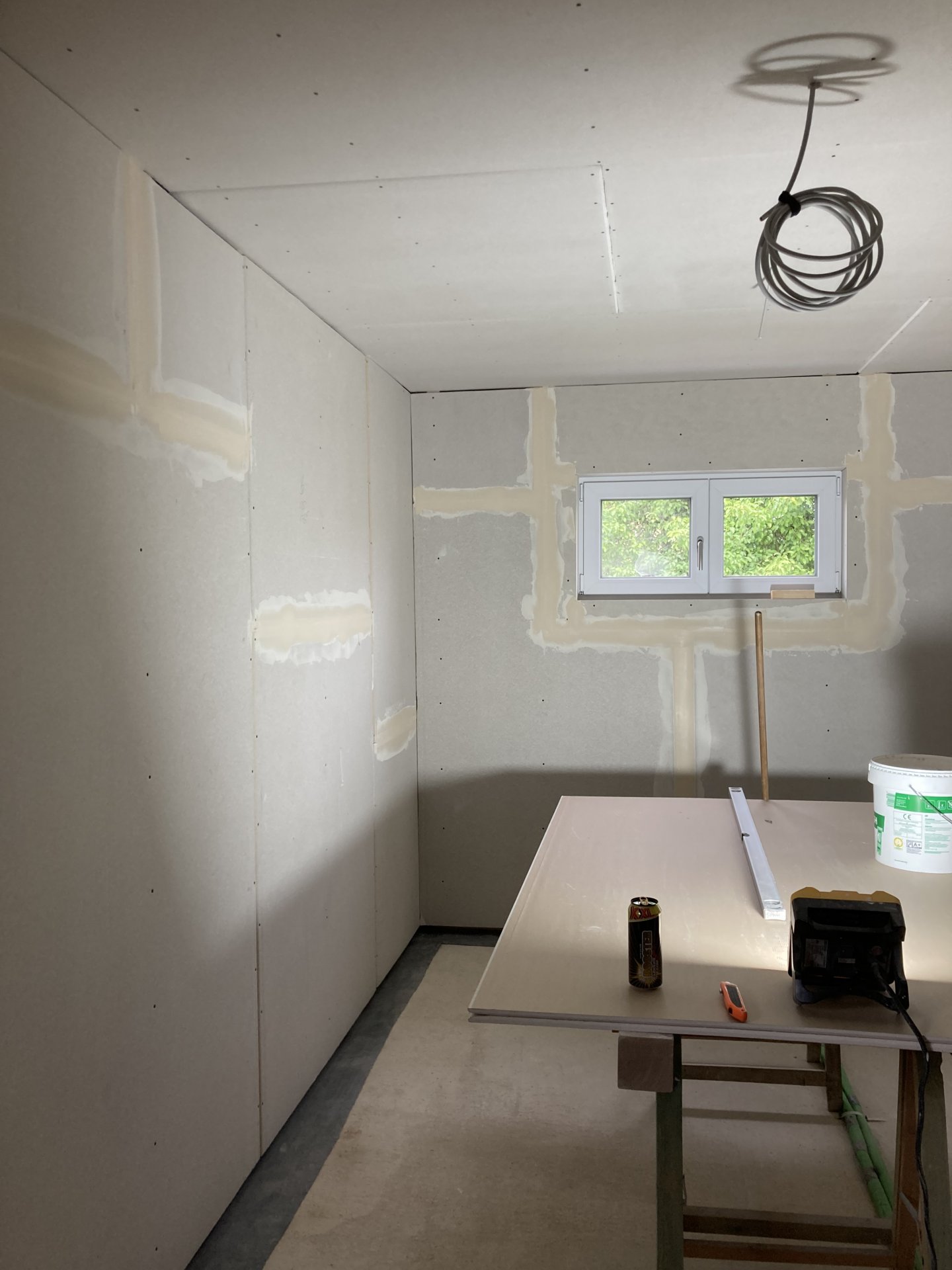

    Liebe Bauexperten,
    erstmal vielen Dank an alle Experten hier. So mancher Beitrag hat mir bei der Sanierung unseres 60er Jahre Reihenmittelhauses sehr geholfen.

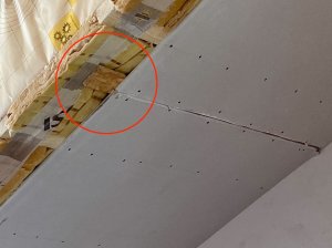

    Unsere Zimmerei ist gerade mit dem Dachausbau beschäftigt. Bei der Dokumentation ist mir aufgefallen, dass die Stöße der Platten häufig "in der Luft" hängen und einfach mit OSB Platten verbunden wurden (siehe Foto). Wie ich gelernt habe nennt sich das fliegender Stoß. Ich habe hier so meine Bedenken, was die Stablität und insbesondere spätere Rissbildung angeht. Ist das so üblich bzw. fachgerecht?
    Eure Meinung würde mir sehr helfen, bevor ich dazu eventuell (wieder) unseren Sachverständigen einschalte. Die Stöße sind leider nicht die erste Kuriosität, die mit unserem Dach fabriziert wurde.
    Besten Dank
    Markus

    Bei einer Dachneigung bis 25 Grad ist das so ok,
    bei höherer Dachneigung sollte die hinterlegte Latte mit den Sparren verschraubt werden,
    OSB Streifen sehe ich nicht als geeignet
    Was mir noch auffällt ist das schlampige anfassen der Stirnkanten…

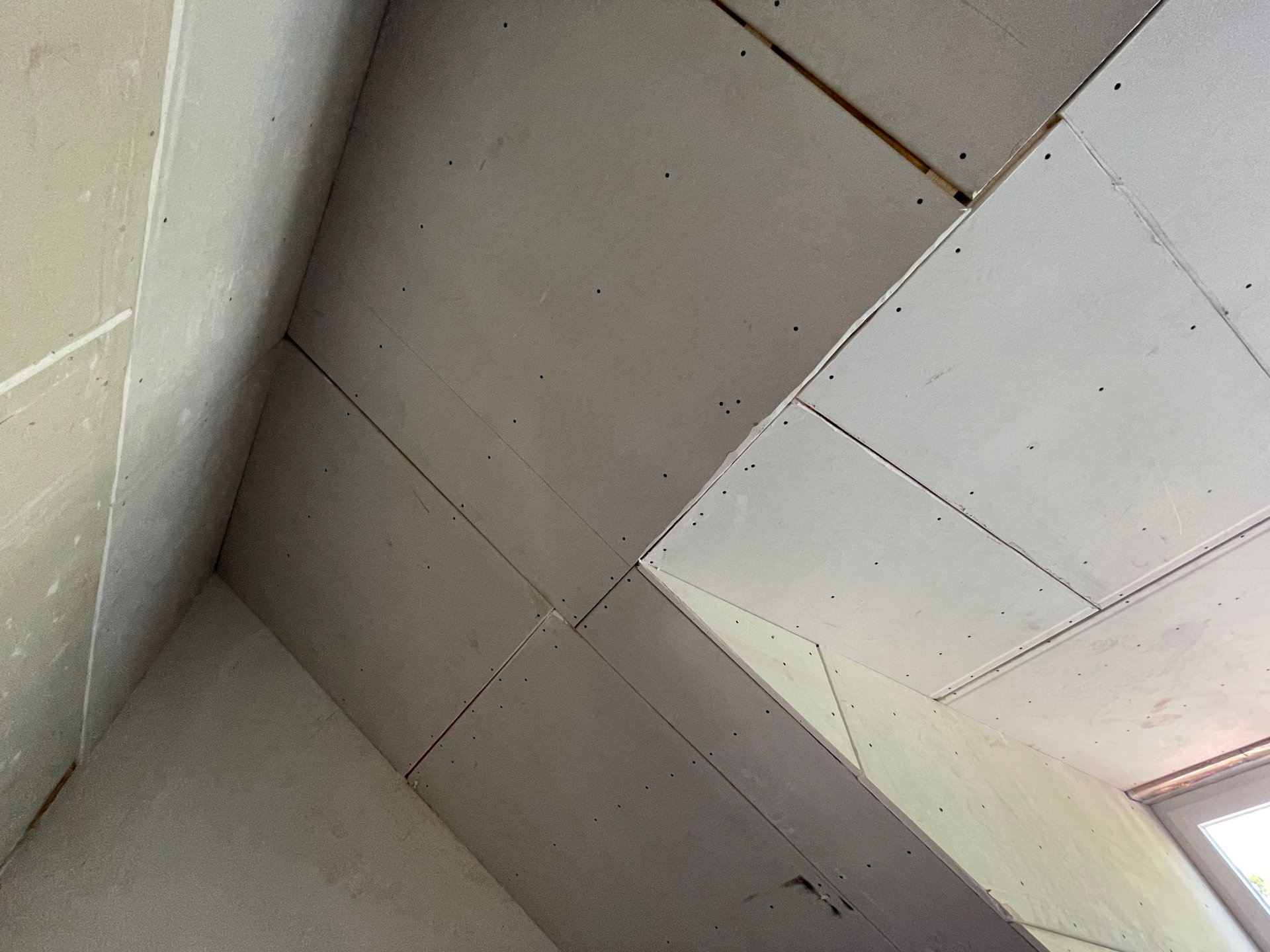

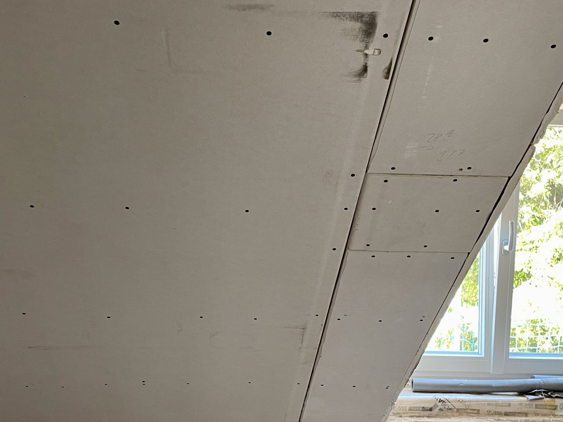

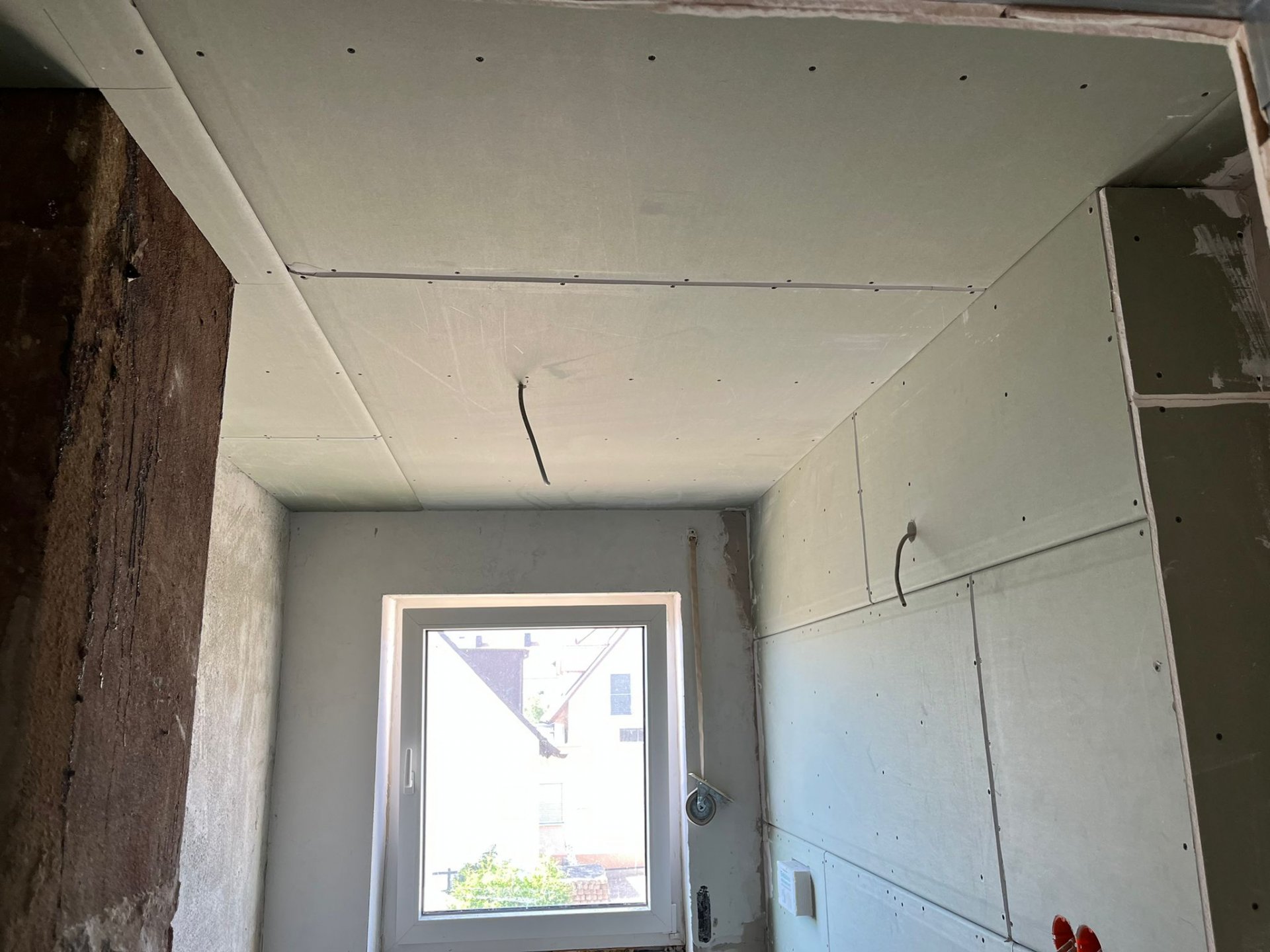

    Danke Alex. Unser Dach hat eine Dachneigung von 35 Grad bzw. Gaubendächer 5 Grad. Das mit den schlampig gefasten Kanten zieht sich eigentlich durch den gesamten Trockenbau, der im Dach bisher entstanden ist ...

    Das ist alles sehr schlampig verarbeitet
    Ein Stossversatz muss mind. 40 cm betragen und nicht wie hier, links am Erker, 5-6 cm,
    Ahnung scheinen die nicht zu haben…
    Du solltest bei der Spachtelung auf Glasfaserstreifen bestehen um die Rissegefahr etwas einzudämmen

    Danke für den Tipp mit dem Glasfaserband, da werde ich drauf achten. Ich frage mich allerdings wie die Zimmerer das noch sauber einspachteln wollen, wenn die Stöße mal vertiefte und mal gefaste Kanten haben.

    Die Kanten müssen besser angefasst werden, dann geht das schon
