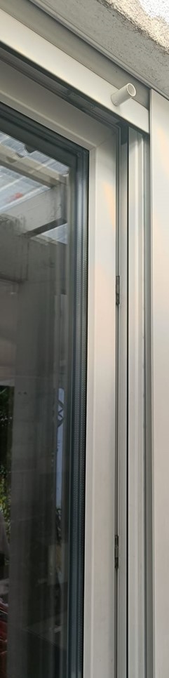

    ich suche Ideen für ein Fliegengitter für diese Balkontür-Konstruktion.
    Zwischen Rollo und Tür sind knapp 1 cm platz.
    Letztes Jahr hatten wir einen Vorhang der genau einen Sommer gehalten hat ehe er ausgefranst ist oder sich im Rollo verfangen hat beim runterlassen.
    Alle Ideen willkommen ^^

    Zu empfehlen wäre ein Insektenschutz Plissee, der außerhalb des Rollladens seitlich in die Mauerlaibung verschraubt wird.
    Verschleiß durch Witterung ist dann zu vernachlässigen, da du den Insektenschutz nur dann aktivierst, wenn du ihn brauchst. Die restliche Zeit ist er zusammen gefaltet.

    das hält auch im WDVS?
