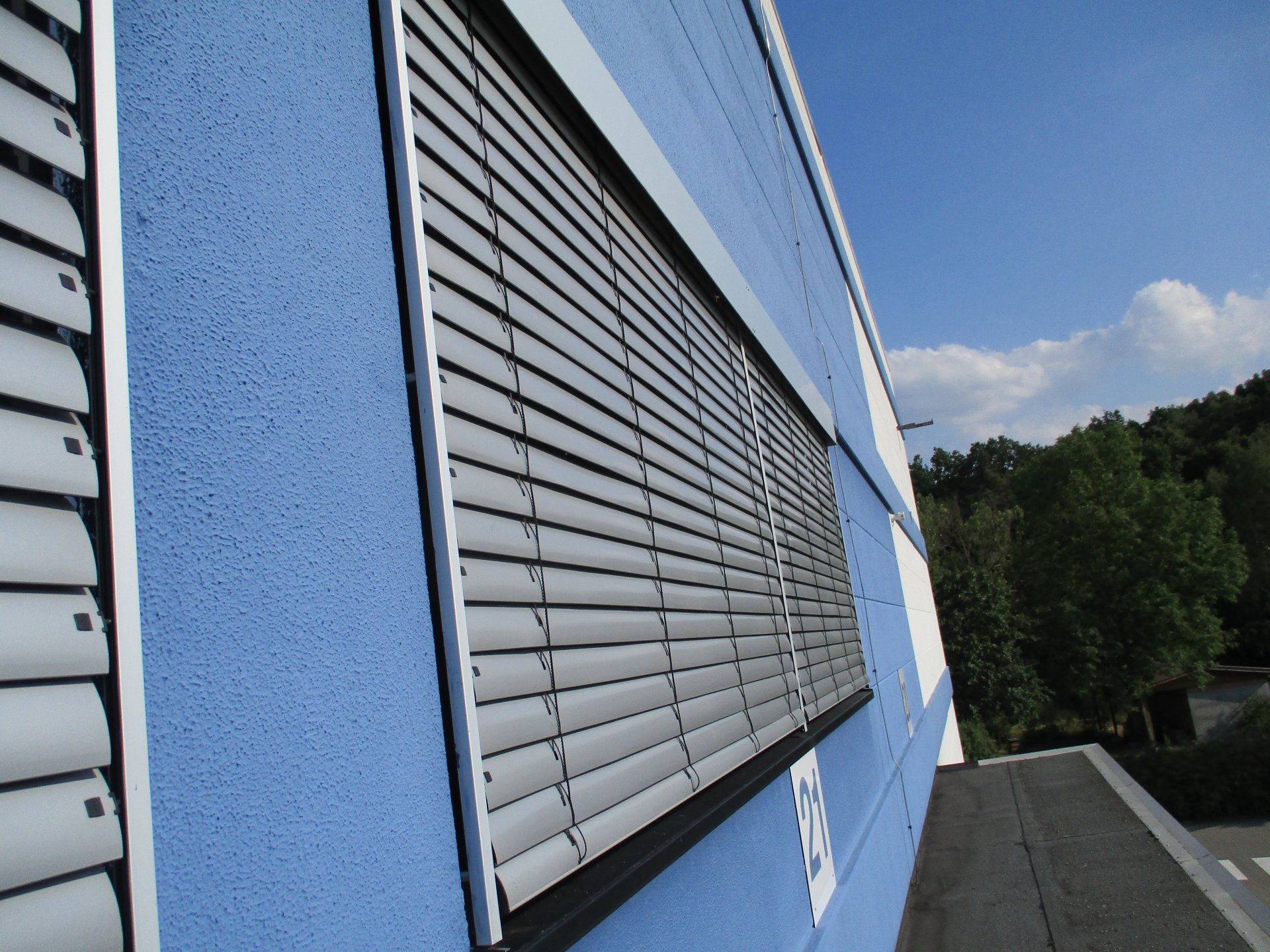

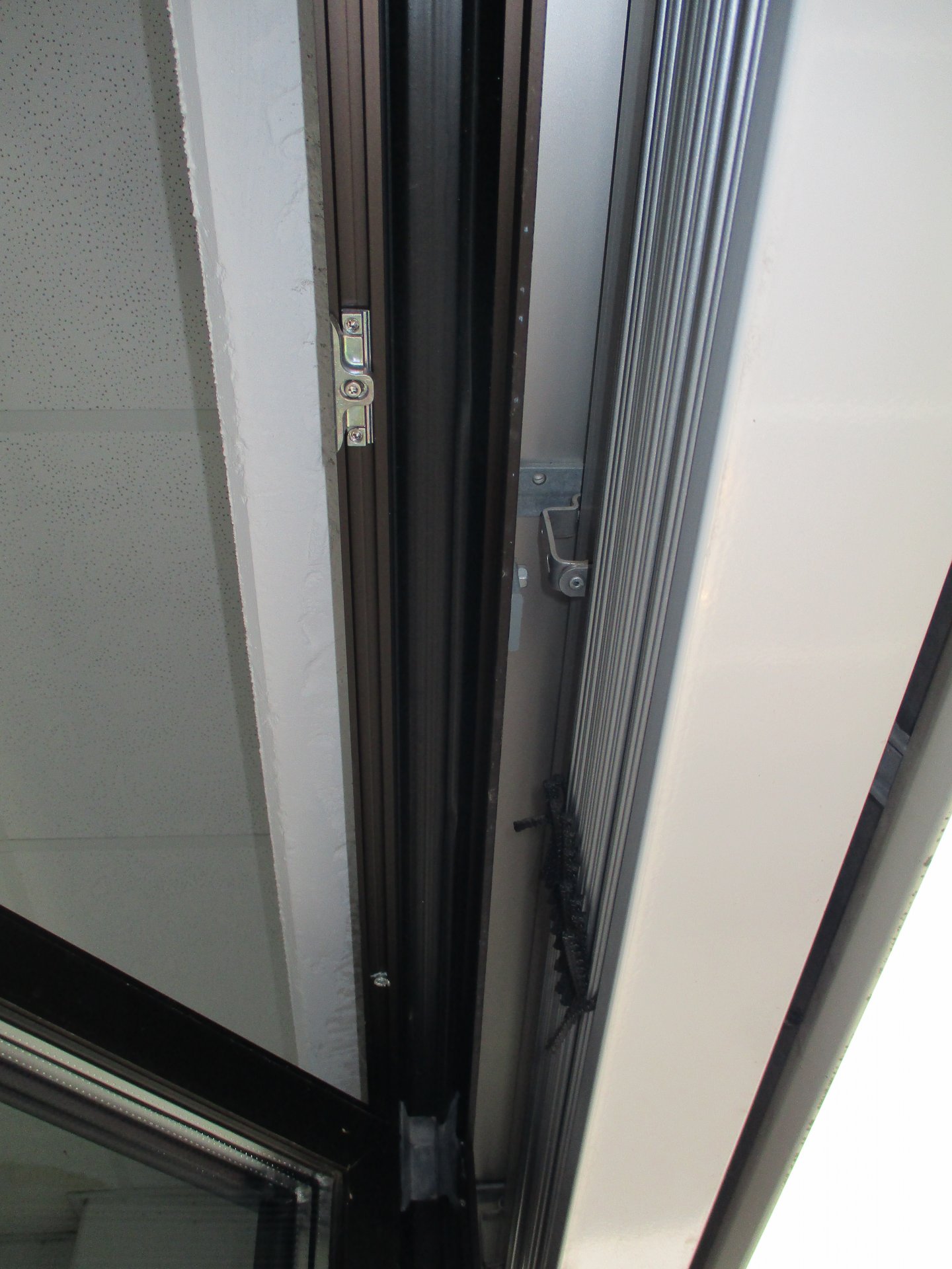

    Hallo Zusammen,

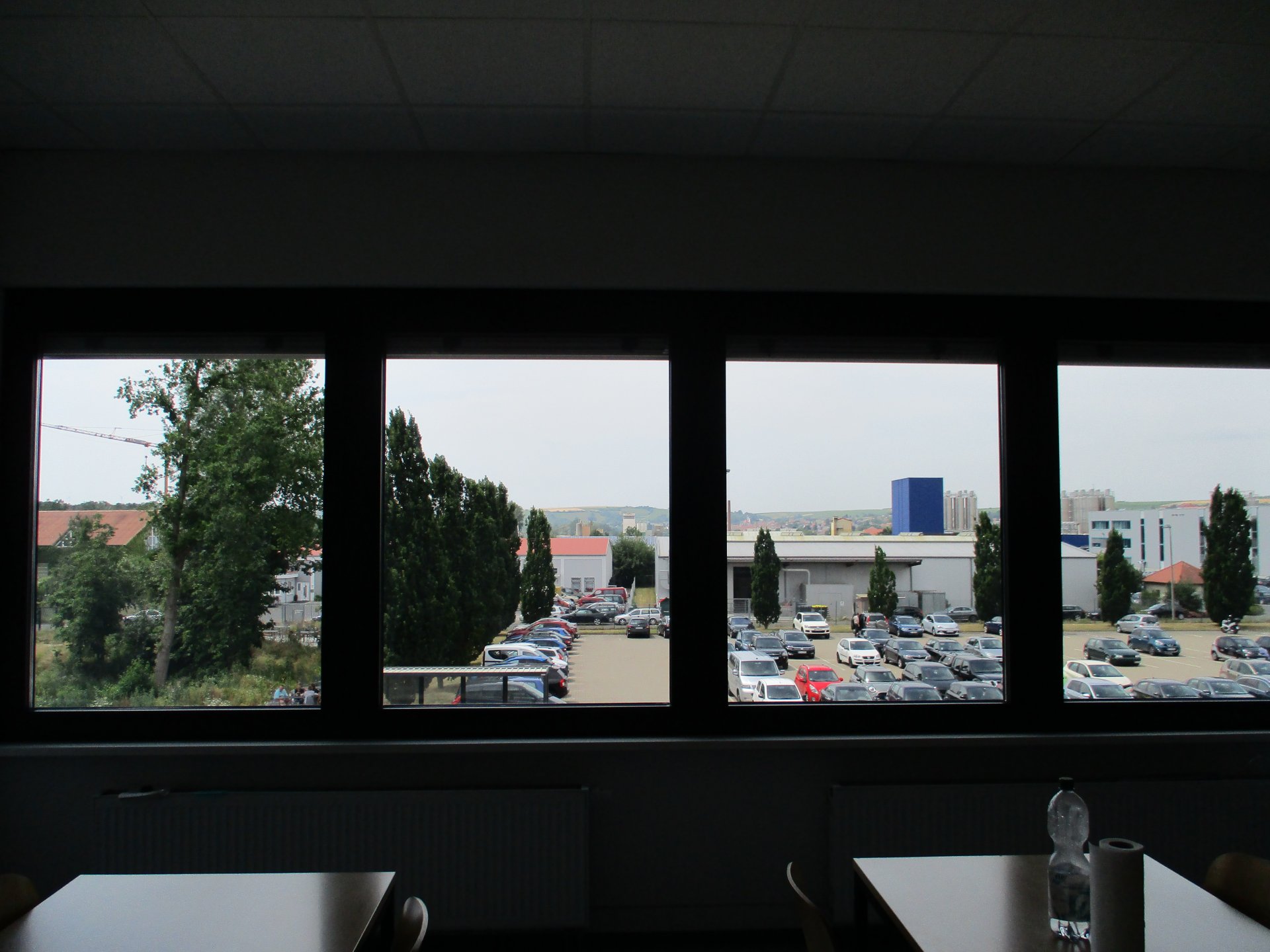

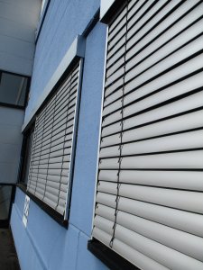

    in unserem Unternehmen möchten wir gerne abnehmbare Fliegengitter (oder auch feste installiert) anbringen.
    Der Fensterbauer unseren Vertrauens war bereits vor Ort und hat sich Gedanken über die Fliegengitter gemacht und musste den Auftrag leider ablehnen, da er keine passable Lösung anbieten kann.

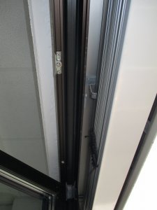

    Das Problem besteht darin, dass auf dem Fensterrahmen Außen die Jalousien mittels Winkel montiert wurden und somit keinen umlaufenden Rahmen aufnehmen können, sprich im Rahmen müsste eine Ausparung oder ähnliches sein.
    Kann mir jemand eine Lösung für dieses Problem vorschlagen?=
    Bilder anbei.

    Insektenschutz außerhalb der Jalousie anbringen, am besten in Form eines Plissees.
    Wird links, rechts und oben an der Mauerlaibung befestigt, die untere Führungsschiene an der Außenfensterbank.
    Aufgrund der Breite vielleicht am besten 2-teilig, 1 Paket läuft nach links, das andere nach rechts.
    Bei Nichtbedarf ist das Gitter dann im geschlossenen Zustand gut geschützt, braucht wenig Platz, und ihr müsst nicht ständig Rahmen ein- und aushängen.
    Beispielbild als Anhang.

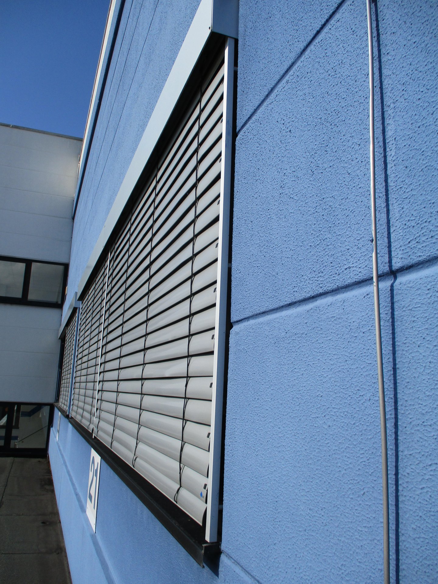

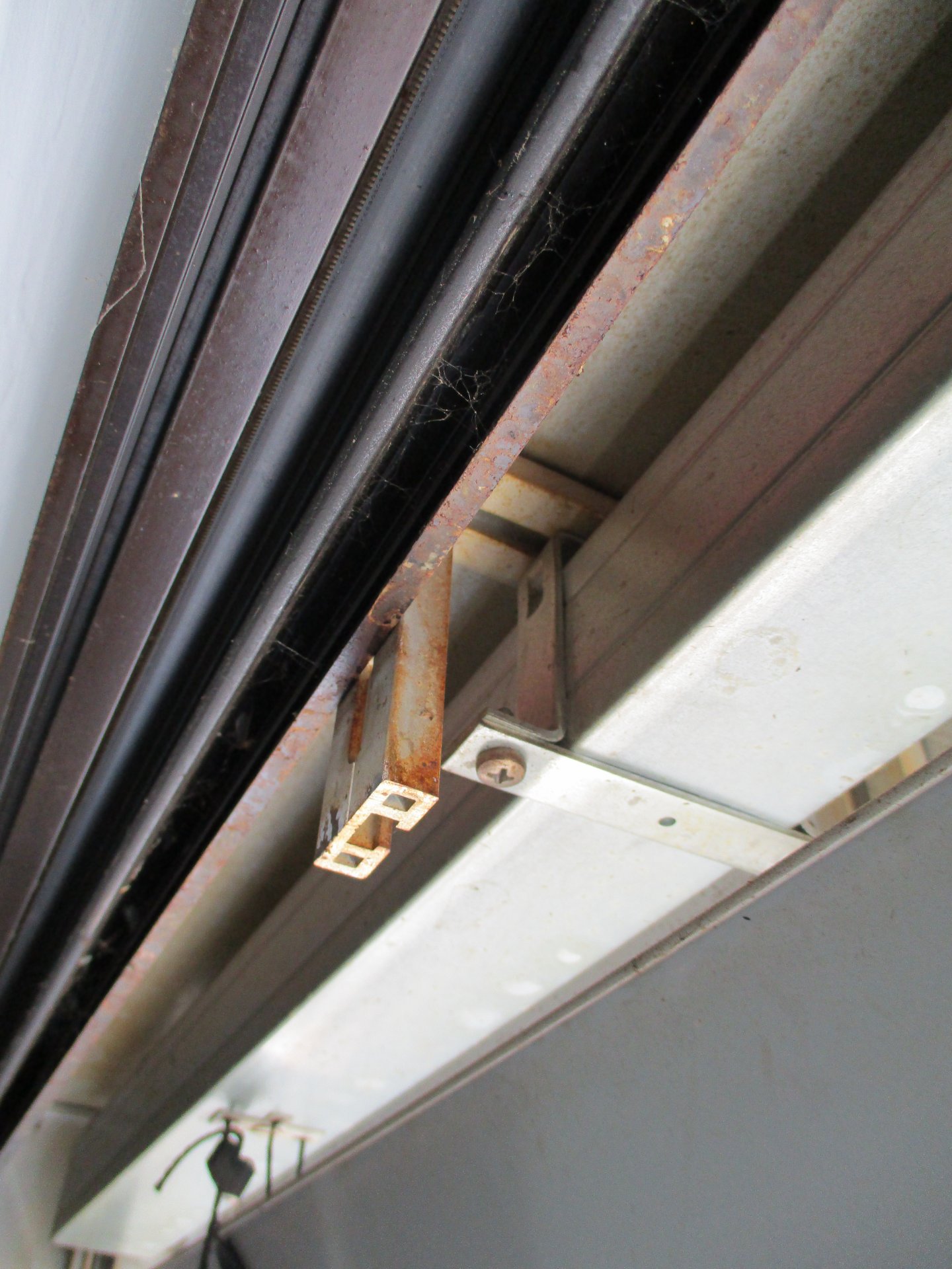

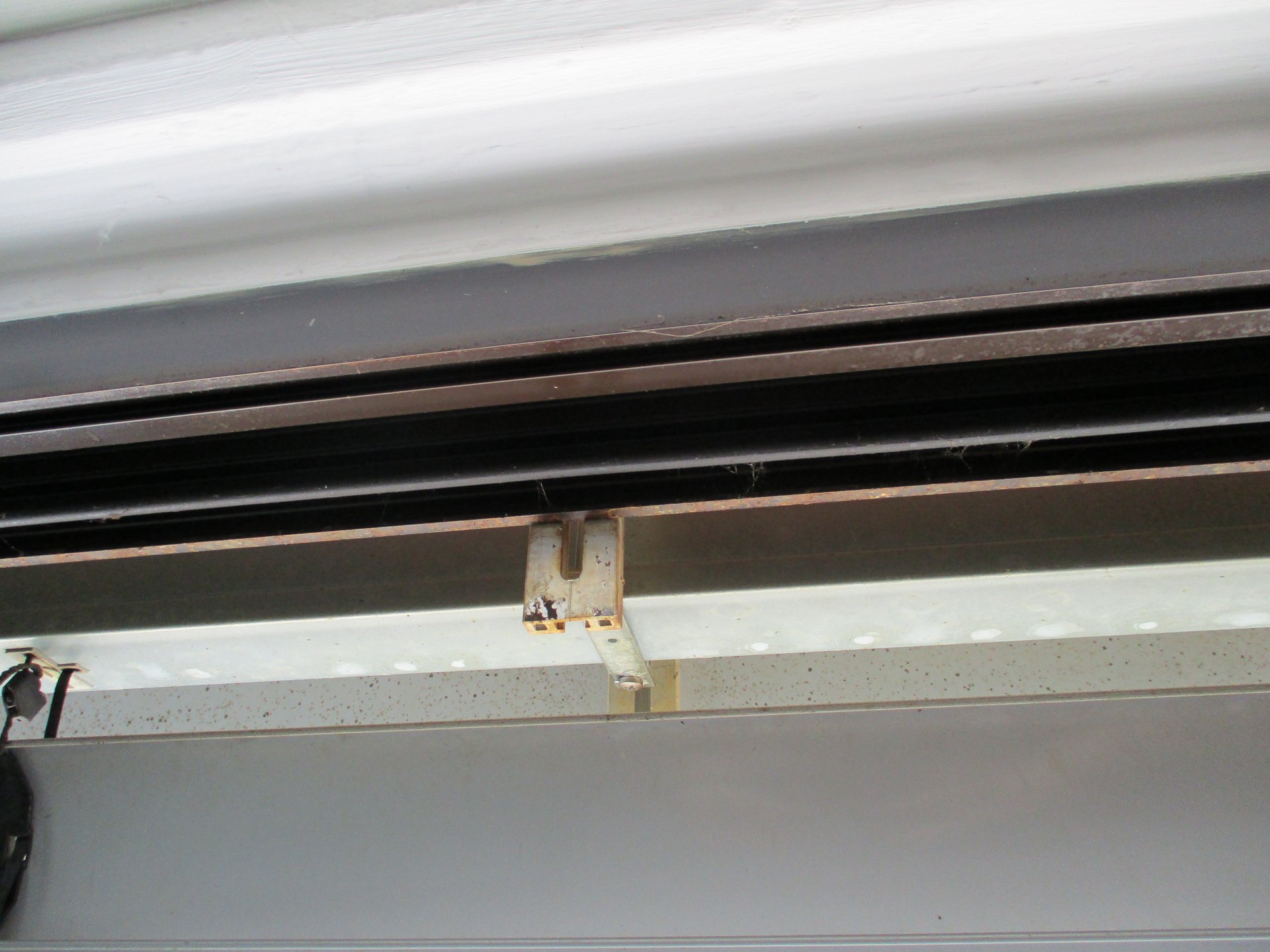

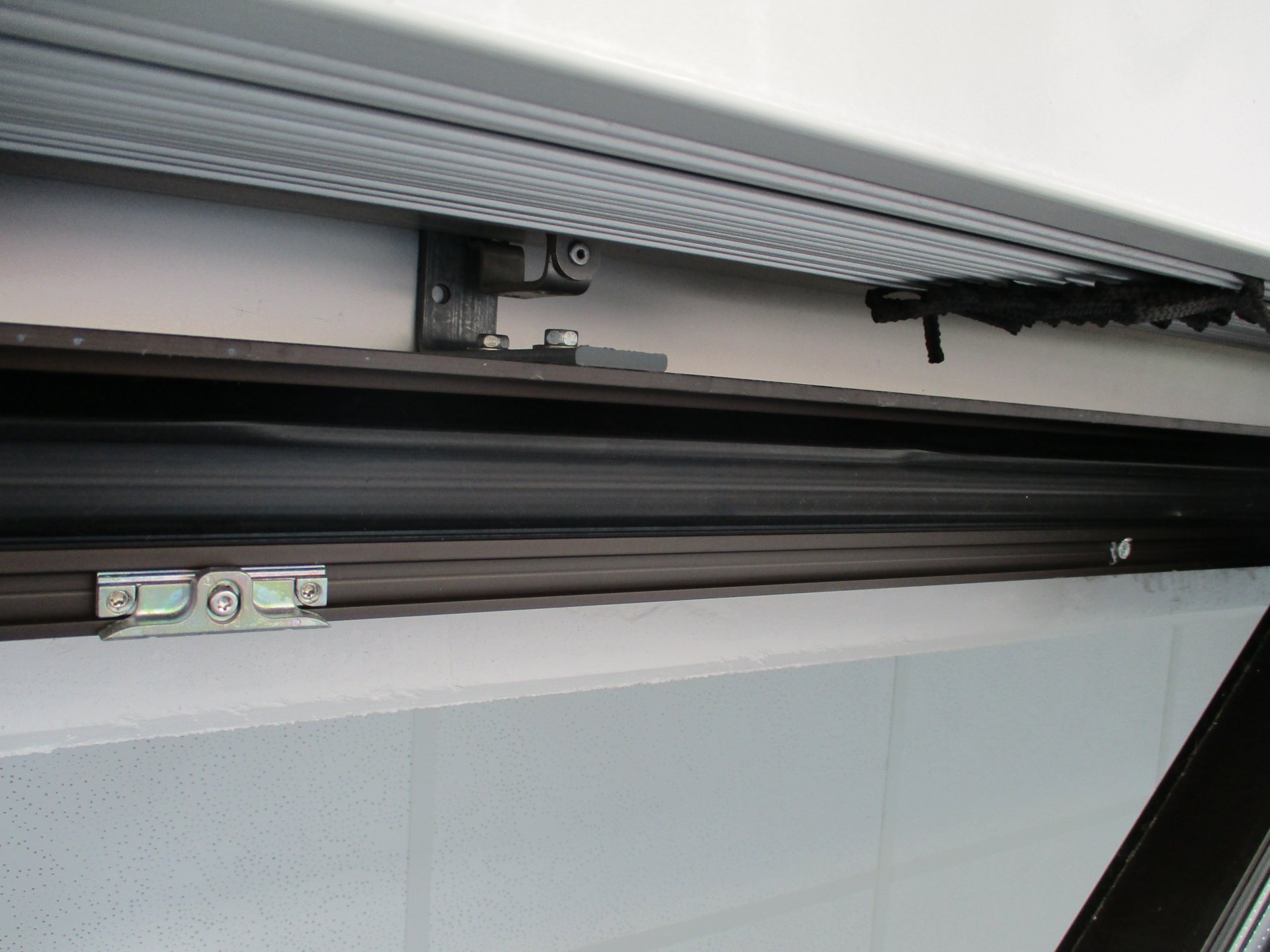

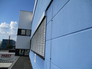

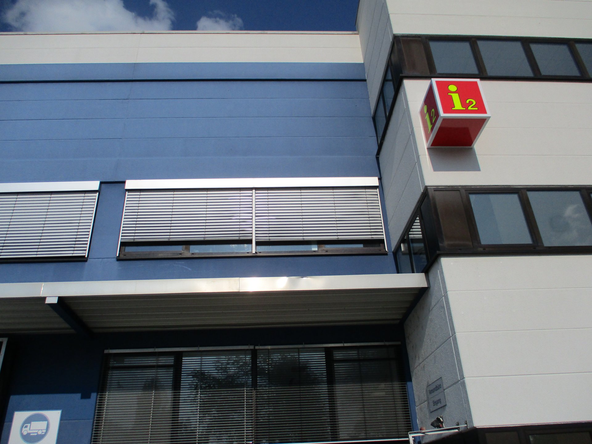

    leider so nicht möglich.
    Ich habe noch ein paar Bilder fürs bessere Verständnis beigefügt.

    Ist manchmal schwierig - oder in dem Fall unmöglich - das Thema Insektenschutz so durchzusetzen, wie es von der Haptik er am bequemsten wäre, wenn weder Planer noch Fensterbauer oder Sonnenschutzler so vorbereitet werden, dass es heißt: "Wir würden aber später gerne mal was nachrüsten."
    Es gäbe noch 2 Lösungen, eine günstige und eine etwas teurere:
    a) Die günstige: Den Schutz ins Rauminnere versetzen ... mittels Fassaden-Vorhang, Insektenschutzrollo (ähnlich wie bei einem Dachflächenfenster), etc., und damit leben, dass das nur bei gekippten Fenster was bringt. Also eine Notlösung, die günstig aber nicht ganz praktisch wäre.
    2.) Raffstore ist zum Glück nicht verputzt.
    Montagerahmen bestellen (~ 20 bis 25 mm tief), Raffstore abmontieren und wieder auf dem Montagerahmen anbringen, dann hast du genügend Distanz für einen außenliegenden Insektenschutz.
    Vorher noch abklären, wieviel Platz der Insektenschutz-Plissee braucht. Da gibts Systeme von 11 mm bis 40 mm Einbautiefe, je nach Hersteller und Breite des Elements.
