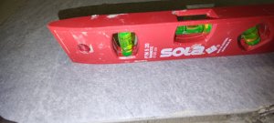

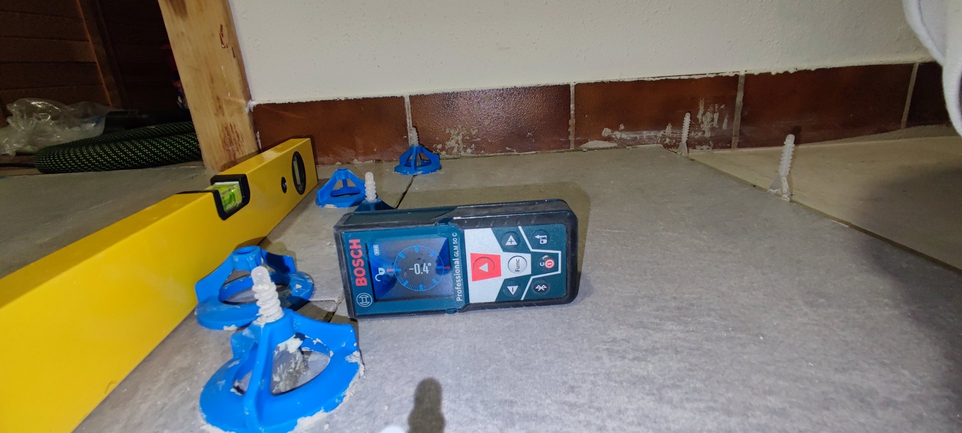

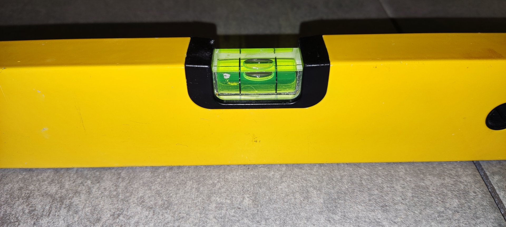

    Ahoi,

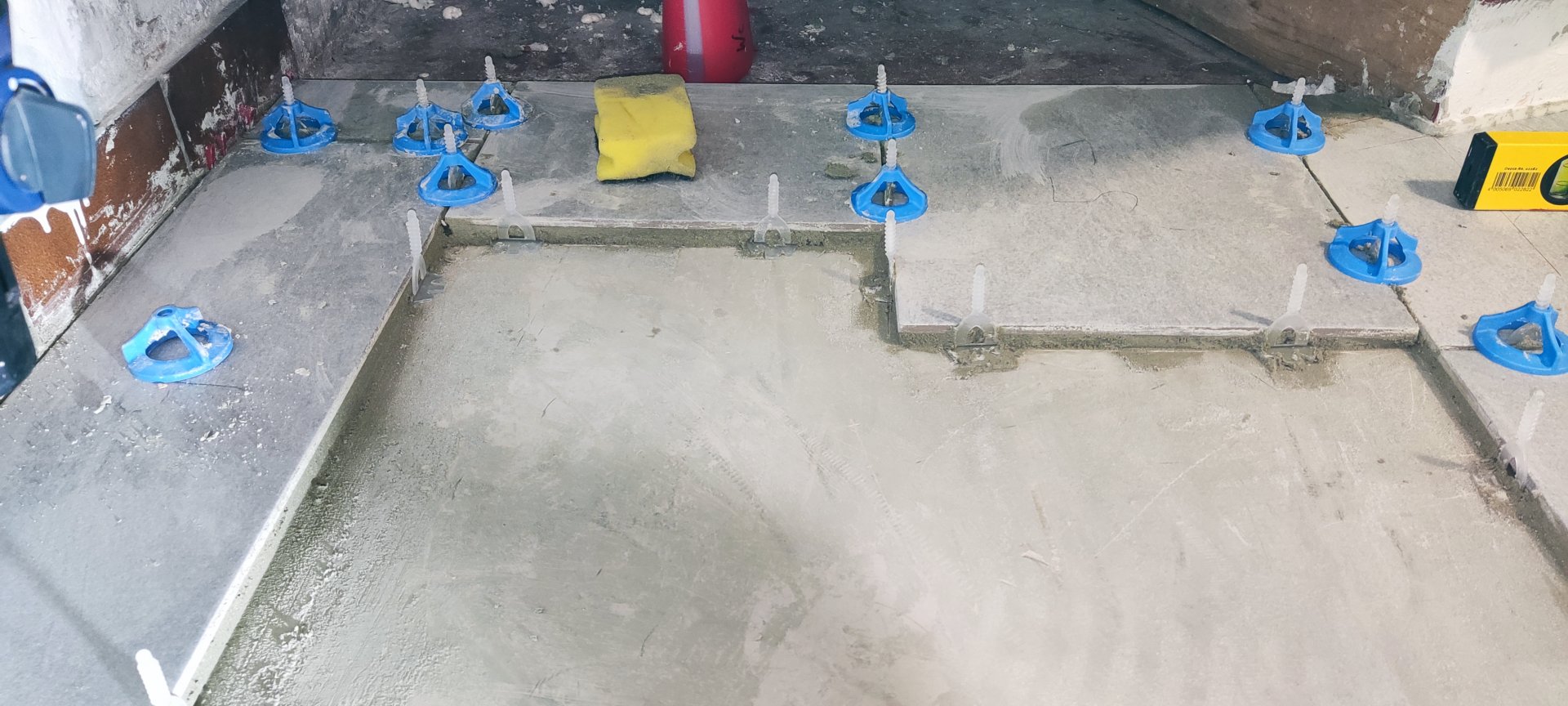

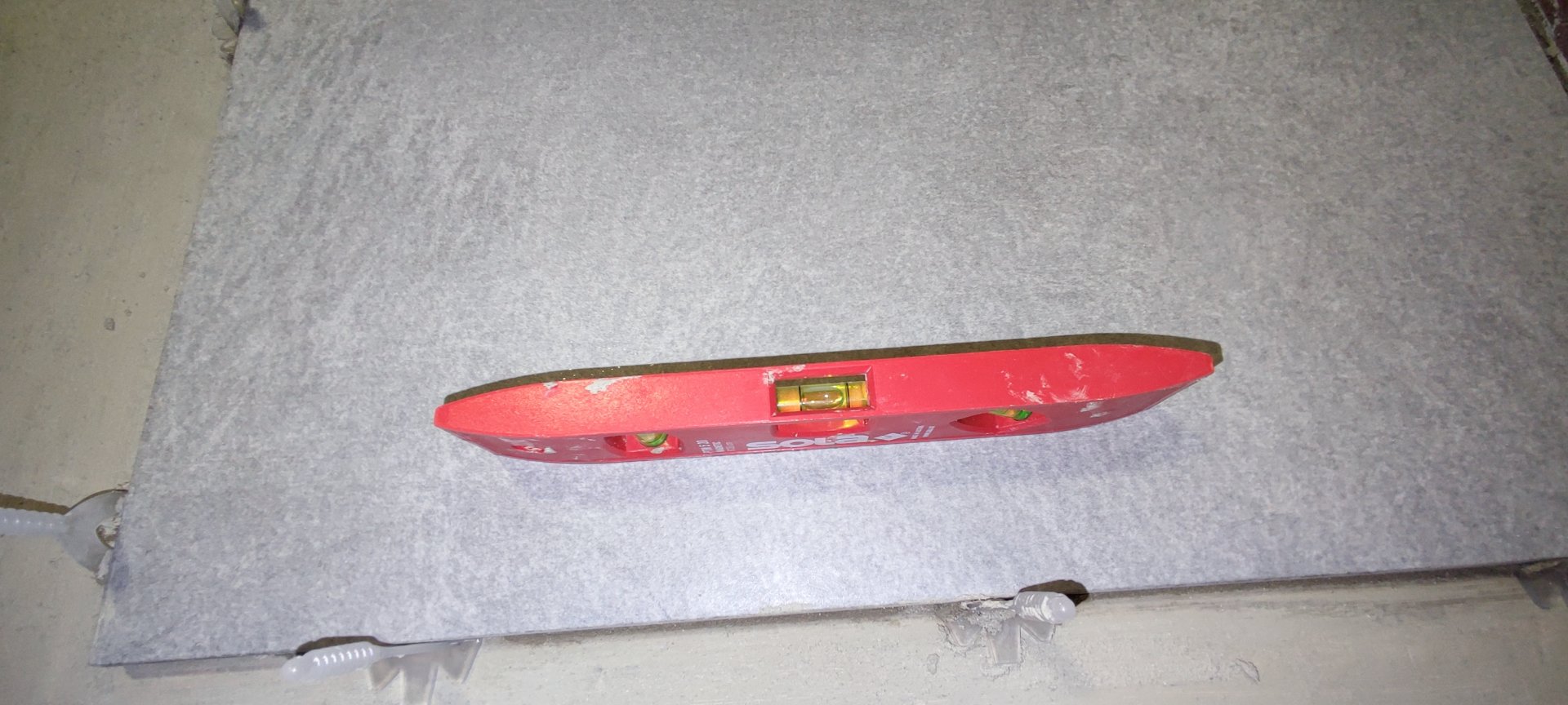

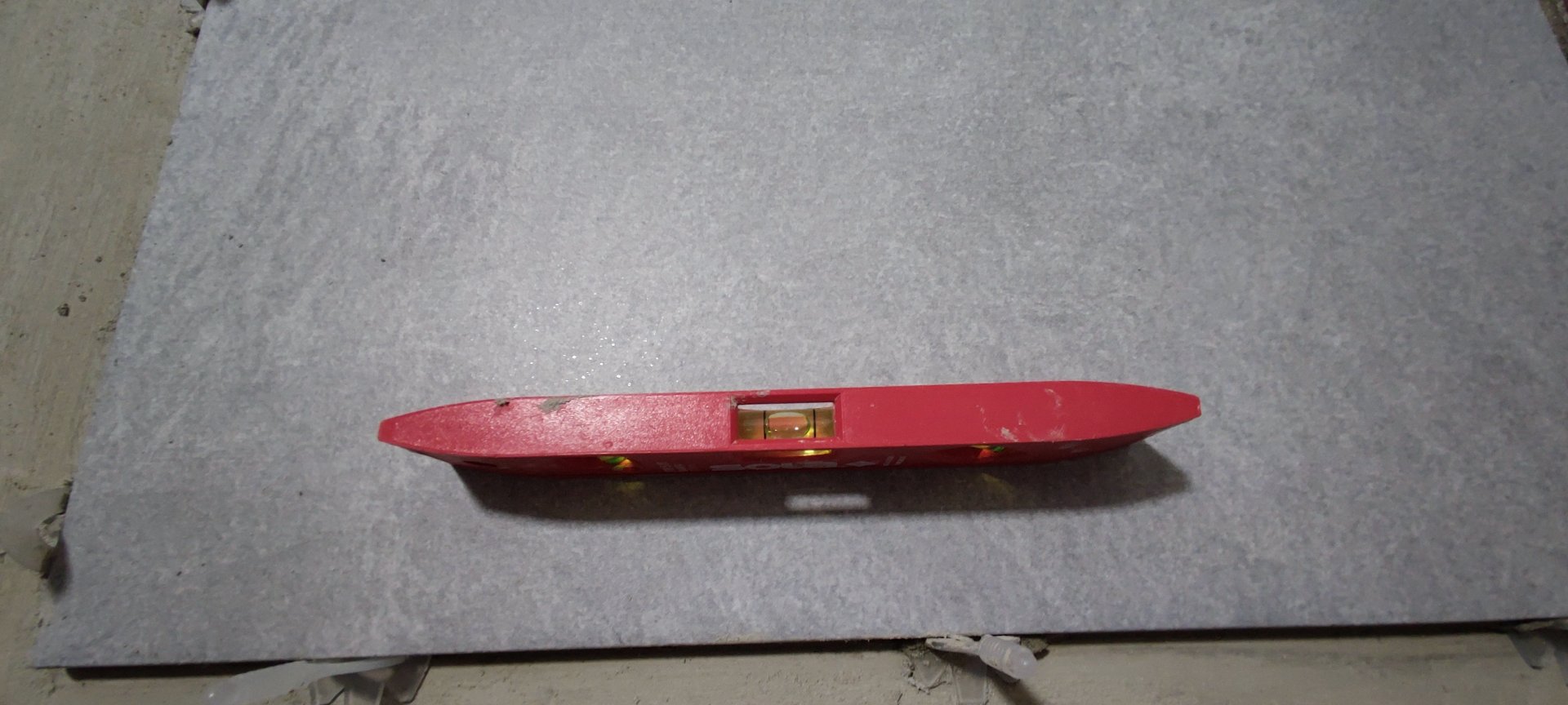

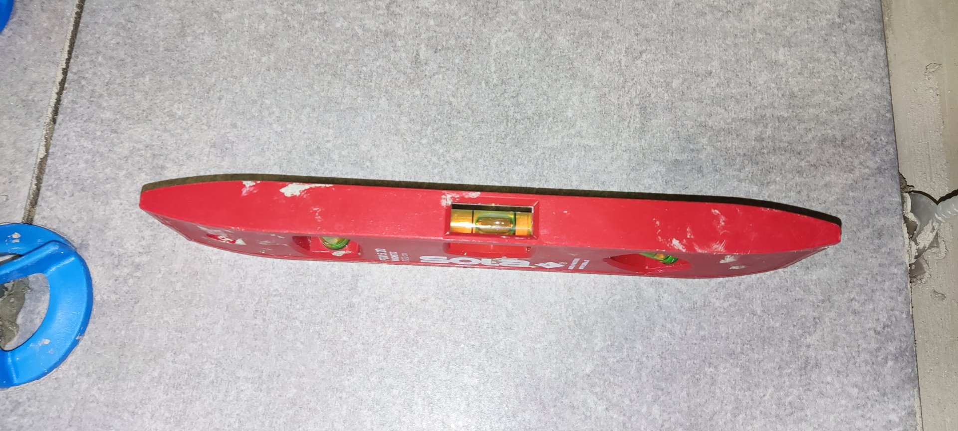

    bin gerade am Fliesen legen und mir geht es Extrem auf den Sack das ich für 4 Fliesen 3 Stunden brauche, irgend etwas mach ich falsch das es so lange dauert.
    Hab den Boden Nivelliert mit Ausgleichsmasse und der ist sehr eben +- 1grad.
    ich Zieh den Kleber mit einer 10er Zahnung auf und lege die Fliese ein (mit Nivelliersystem) und zack Fliese ist nicht 100% in Waage, Klopf sie noch an bzw rüttel sie in Waage doch zum teil will die Fliese nicht in Waage hab dann Teil s 0,5 Grad unterschied :( .
    ist der Fliesenkleber zu Flüssig läuft er aus den Fugen, ist er hart wird es anstrengend die Fliese zu Justieren.
    Einfach reinlegen Leicht anklopfen und 100" in Waage ist leider irgendwie nicht :(

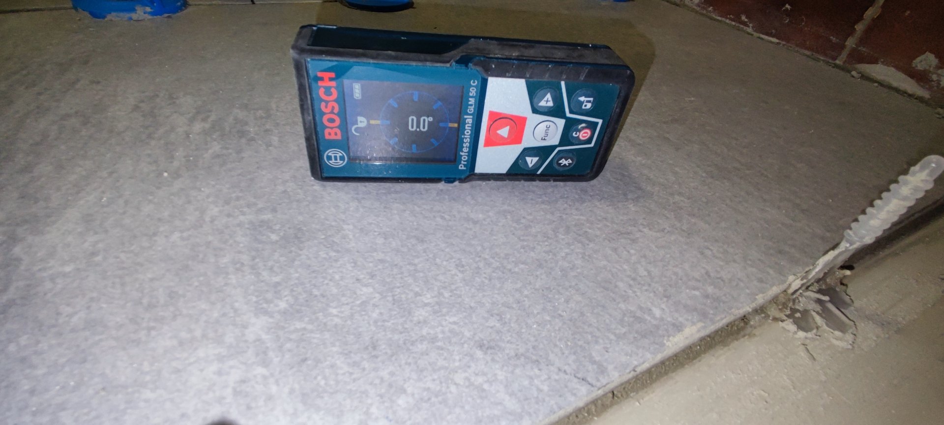

    Wenn dein Boden 1grad hat, hast du 5mm Fehler auf den Meter.
    Da brauchst du dich als Amateur nicht wundern dass es nicht gut läuft.
    Wenn du eine wirklich aus Nivellierten Boden hättest, dann könntest du deine Zahnung sauber aufziehen und bräuchtest kaum ausrichten.

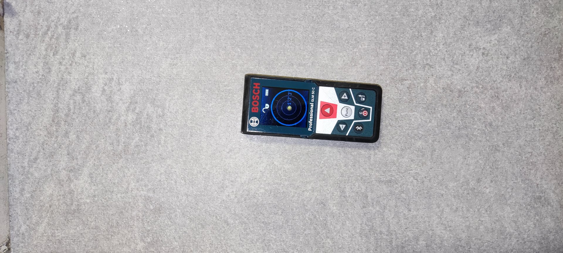

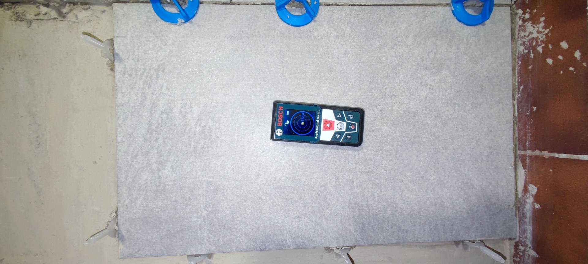

    Soweit ich weiß sind 1 Grad knapp 1,8 Prozent. Das wären 1,8cm auf den Meter. Halt mal ein Richtscheit drauf und kontrollier. Irgendwas stimmt da nicht.

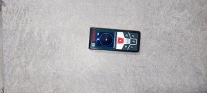

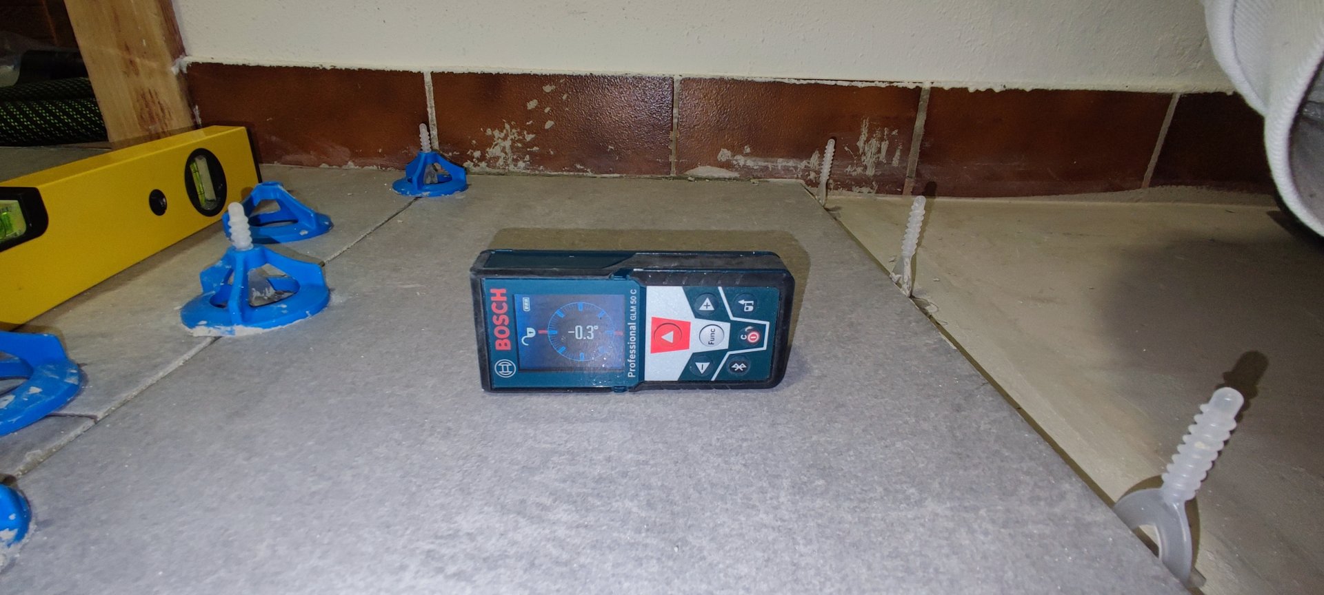

    also Kleber benutze ich den Flexkleber Premium von Toom ich weiß nicht der Beste .

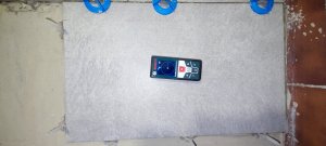

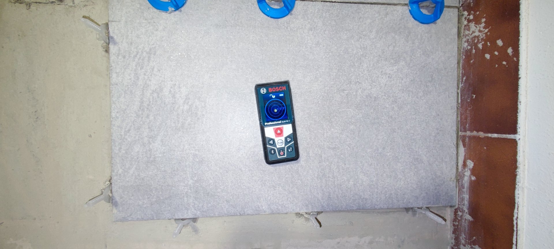

    die Grad/Winkel hab ich mit einem Bosch GLM 50 C Laser gemessen 0,5°, die erste reihe ging auch am Besten vielleicht trage/kämme ich den Fliesenkleber nicht Gründlich genau durch/auf ?.

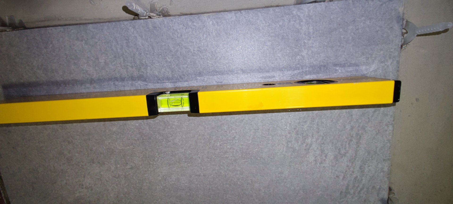

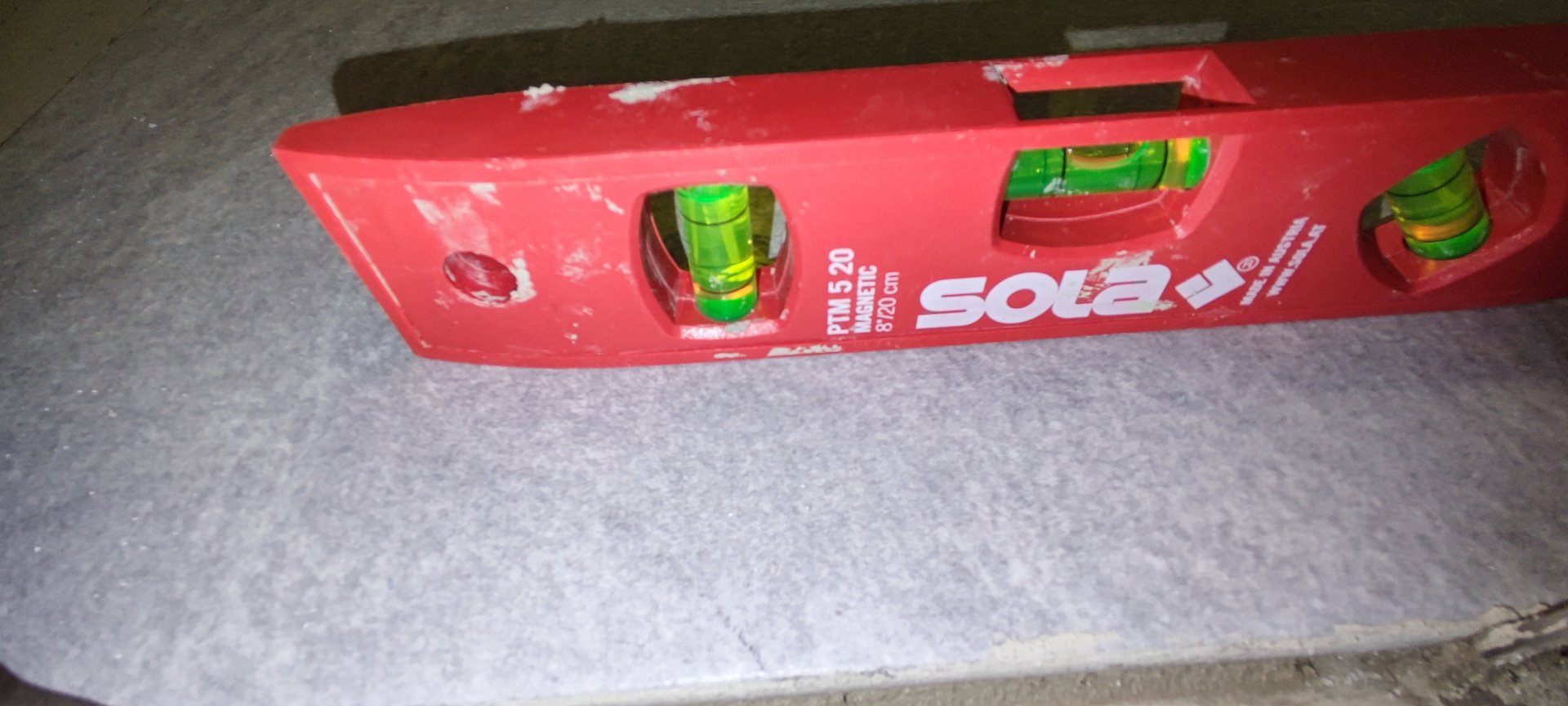

    Ich glaube du misst zu viel.
    Die Übergänge sollen stimmen und die gesamte Ebene soll Waagerecht rein.
    Also hätte ich nur die erste Fliese ausgerichtet, und dann nur noch mit großer Wasserwaage über anschließende Fliesen gemessen (geprüft)
    Deine Aufteilung der Fliesen verstehe ich nicht :confused:

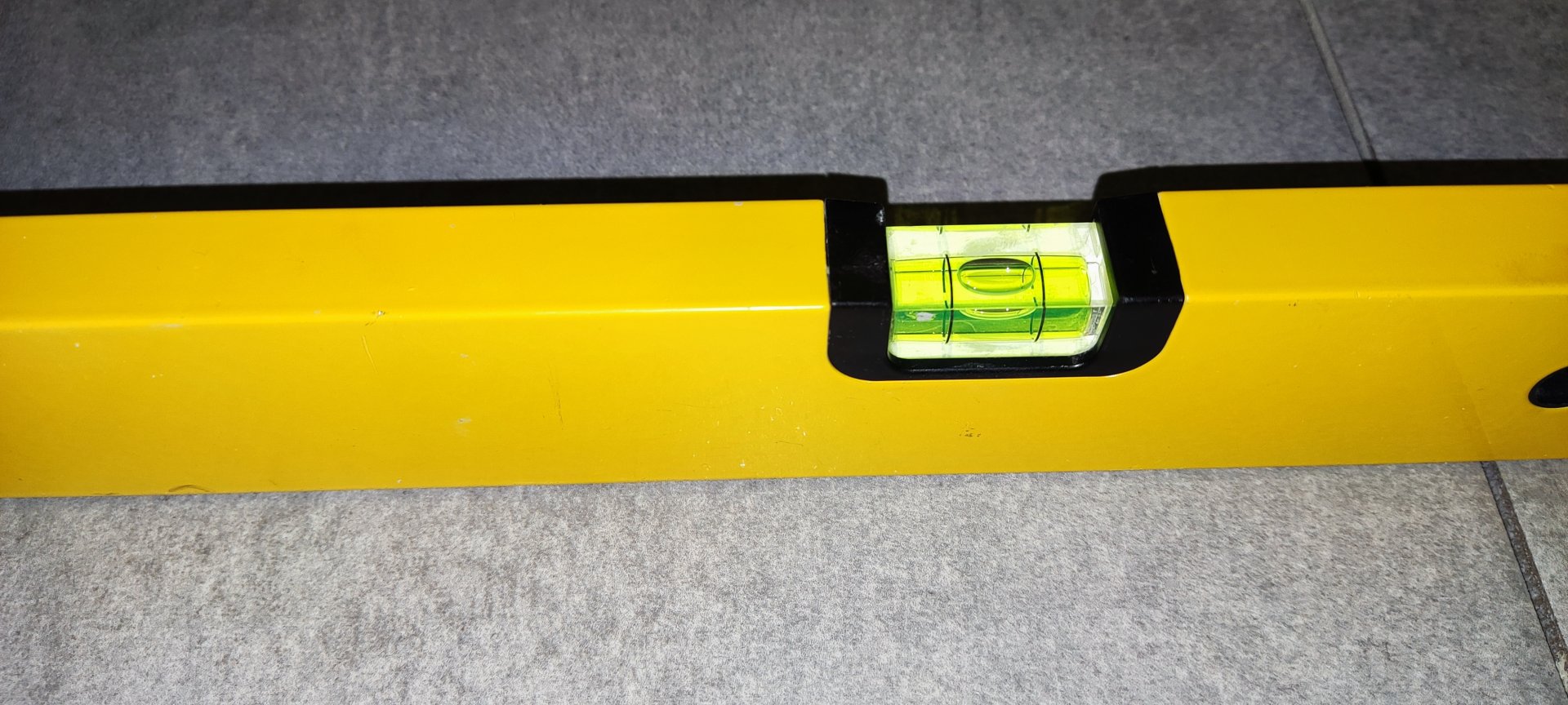

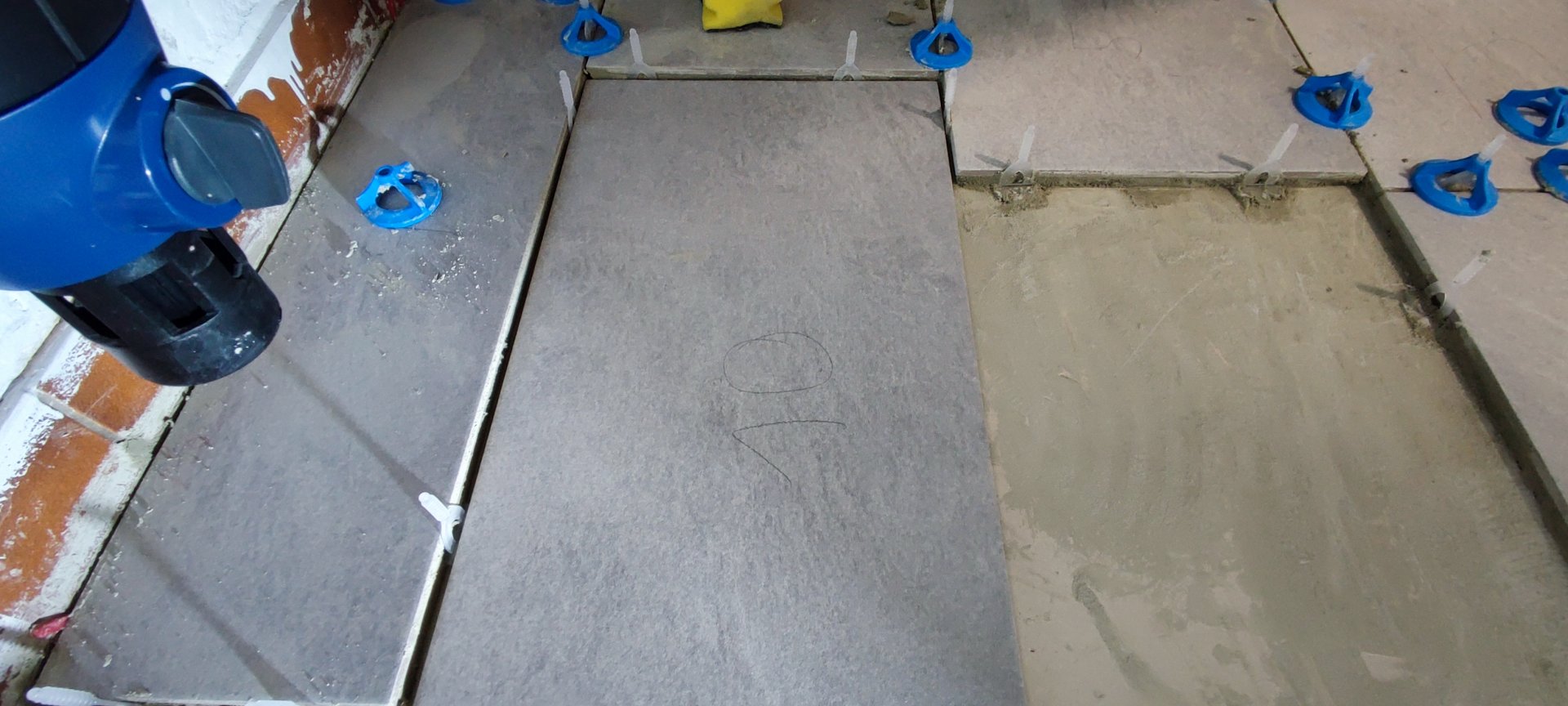

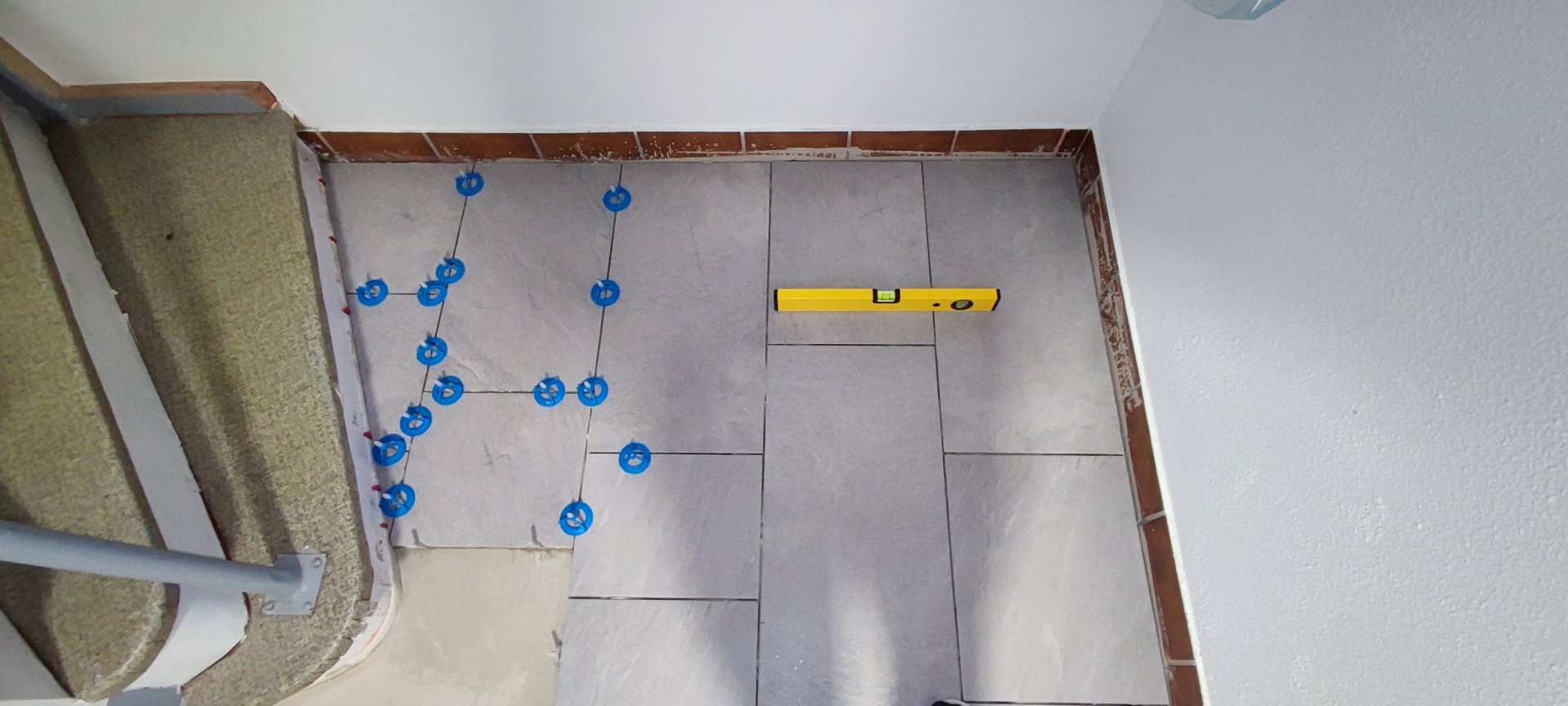

    meinst du mit der 1m-2m Wasserwaage über mehrere Fliesen messen ? ich messe momentan jede einzelne Fliese

    Raumgefühl ist eine Berufung
    Ich habe auch mal meinen Allraum selbst verfliest. Ich möchte das nie mehr machen müssen.
    Nach Deinen Problemen zu urteilen nimmst Du zu viel Fliesenkleber. Da dürfte nichts rausquetschen, wenn Du die Fliesen fallen lässt und andrückst. Man muss natürlich auch einplanen, dass der Kleber nicht völlig gequetscht wird, sondern schon auch eine erhöhende Rolle beim Fliesen spielt. Sie trägt zusätzlich auf. Wenn Du also die Fliese etwas hin und her schiebst nach dem Legen durch kurzes Andrücken, dann sollte die auch korrekt in der Höhe sitzen. Immer die gleiche Zahnung sorgt für gleiche Höhe.

    Das Ergebnis kann (wird) sein, jede für sich „im Wasser“, aber insgesamt Buckelpiste.
    Wie groß sind die Fliesen überhaupt und ist es „Dein erstes Mal“?

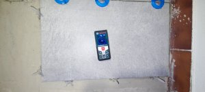

    was soll ich sagen,regt mich halt bissen auf, und es war nie ein Thema das das Forum dafür was könnte.
    die Fliesen sind 30 x 60er und es ist mein 3-4mal mit Langen Unterbrechungen dazwischen.
    jetzt unter der Treppe muß ich Plötzlich 2cm fliesen Kleber runter setzen und kein Plan wieso das so ist :(
    da unter der Treppe , ist es nicht so schlimm doch ich würde trotzdem einfach gerne wissen wieso das jetzt so gekommen ist was ich Falsch gemacht hab.
    wenn es jetzt 2mm-3mm wären ok , aber soviel grrr ...

    Schiefer Boden? Schlecht gemessen? Wasserwage nicht mehr in Ordnung?
    Hat es einen Grund, warum Du einen Kreis legst und nicht Reihe für Reihe?.
    Einfach mal mehr Fliesen auf einmal legen und alle ausrichten. Und wenn alle gemeinsam gleichmäßig nicht in der Waage sind, weil der Boden halt schief ist, dann ist es eben so.
