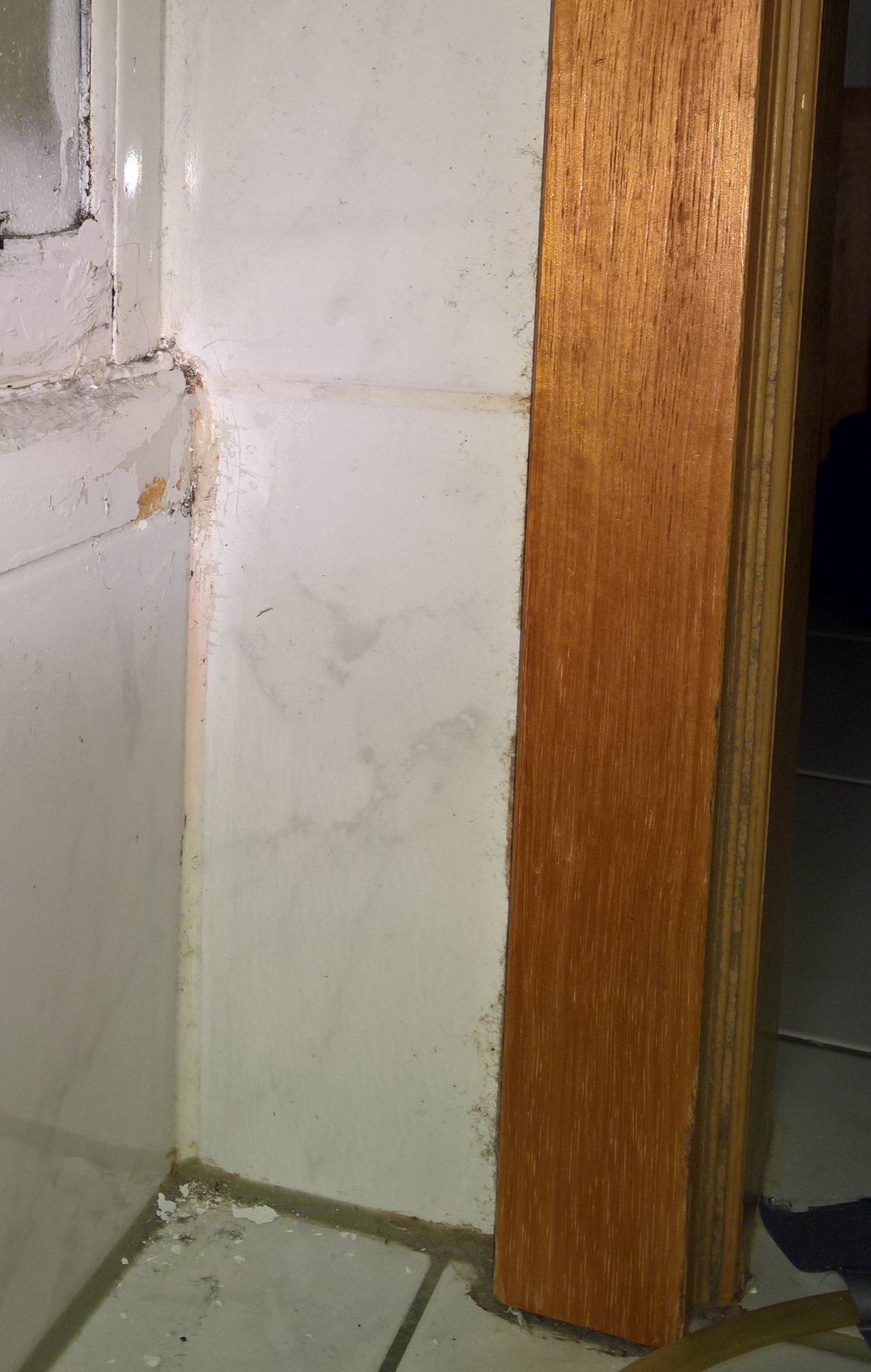

    Eigentlich ist es nur eine Behelfsüberschrift, weil mir nichts passenderes eingefallen ist.
    Wir wollen einen neue, niedrigere Duschwanne einbauen lassen.
    Gestern waren einige Installateure für Kostenvoranschläge da.
    Die Fliesen gehen, wie es scheint, nur bin Oberkante Duschwanne, also muss die Reihe bin zum Boden noch nachgefliest werden. Reservefliesen habe ich noch dafür.
    Jetzt sagte mit einer der Installateure, dass man das nicht dürfe und ich den ganzen Duschbereich vom Boden bis zur Decke neu fliesen müsse, wegen der Dichtigkeit.
    Wat nu? Ist da was dran?

    Falsch ! Wenn davon ausgegangen wird, das die Fliese für die Dichtigkeit sorgen soll. Die Abdichtung befindet sich hinter der Fliese!
    Steht die Wanne vor den Fliesen oder würde rauf gefliest ? Ob alles bis zur Decke gefliest werden muß , sieht man erst, wenn und falls die Abdichtung nach entfernen der Wanne sichtbar wird.

    Dürfen darf man es schon, aber es wird nicht dicht werden.
    Die Fliesen mit ihren Fugen bilden keine Abdichtung. die muß heute hinter den Fliesen als Gewebe eingebracht werden. Und zwar bis zum obersten Wasserauslauf.
    Eine Duschwanne, wenn denn wieder eine eingebaut werden sollte, muß ebenfalls mit einem Gewebe hinter den Fliesen, abgedichtet werden. Silicon ist dazu ungeeignet.

    ES ist im Moment nicht klar, ob hinter der Dusche bis zum Boden gefliest wurde, also die Reihe vom Fußvoden hoch. Eventuell nicht, denn die Dusche scheint auf dem Estrich zu stehen. Die Bodenfliesen selbst, sind passend ausgeschnitten. Kann man fühlen.
    Falls die untere Reige (also die vom Boden hoch) nicht gefliest ist, müsse man das Ganze fliesen, meinte einer von vier.
    1. so viel Reservefliesen habe ich nun auch nicht (26 Stück reichen für zwei Reihen und die "Schürze", würde ich sagen
    2. dann kommt mich der Fliesenleger teurer aus der Installateur
    3. dann wäre sogar eine Panel-Lösung ins Auge zu fassen
    Was ist überhaupt dran an der Aussage von dem Handwerker, falls er recht hat, warum?

    Die neuen Richtlinien schreiben klar eine Abdichtung unter den Fliesen vor.
    Sie haben also jetzt 2 Möglichkeiten:
    A. die kompletten Fliesen abstemmen / lassen und komplette Neuabdichtung.
    B. Den Fliesenleger von der Haftung auszuschliessen und nur den Teilbereich bis zum Boden und am Boden abdichten zu lassen.
    Dann Fliesen applizieren lassen.

    Dann ist es doch IHRE eigene PRIVATE Entscheidung:
    Will ich alle Fliesen abhaben oder entbinde ich den ausführenden Betrieb von der Haftung.

    Demnach wäre DIN 18534 und dort W1-I zutreffend, zumindest was den Neubau angeht.
    Wieso ist es aber nicht möglich eine Dichtigkeit hinzubekommen, wenn die neu zu verfliesenden Teile entsprechend behandelt werden?
    Gibt es keien Reparaturlösungen?
    Lies bitte nochmal oben "Ok, ich spinne jetzt mal. Ich lasse jetzt für teures Geld..." und erkläre mir dann, dass es "mit den selben Kosten wie jetzt wieser und dann immer wieder..." so sein wird - meinet wegen jedes Jahr.

    Ich würde einfach hinter dem neu zu verfliesenden Bereich und natürlich unter der Wanne abdichten.
    Bisher gab es ja auch kein Problem.
