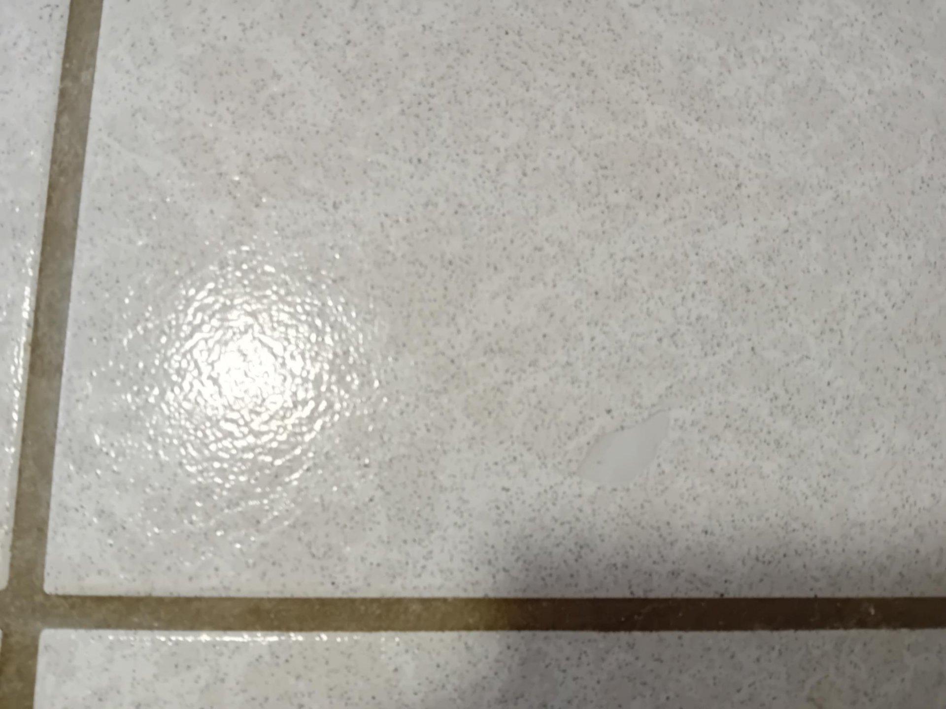

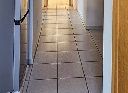

    wir haben eine Wohnung vermietet. Jetzt ist dem Mieter ein Malheur passiert, sodass in einer Fliese ein etwa zwei-Euro-großes Loch entstanden ist. Da noch vermietet, kann ich nur ein Bild der Fliesen im Flur (vor dem Einzug) als Anschauung bieten.
    Ich frage mich, wie ausbessern. Dabei dachte ich, einfach ein Fugenmörtelgemisch aus weißem und grauen Fugenmörtel zu nehmen.
    Meine Frage: Gibt es eine andere Möglichkeit bzw. gibt es spezielle Reparatursets. Ideal wäre halt, wenn nicht nur das Loch verfüllt würde, sondern auch einen leichten glänzenden Abschluss erhalten würde. Natürlich ohne Rutschgefahr.

    Sinnvoll? Alte Fliese raus, neue Fliese sein. Der Rest ist nur Flickschusterei, die man auch immer deutlich sehen wird.

    Nur gibt es diese Fliese nicht mehr (denke ich mal). Wurden vor über 20 Jahren verlegt. Und man muss sagen, dass die Wohnung zwar vor 2 Jahren renoviert wurde (neue Vinylböden, neue Küche, neues Bad, aber ohne neue Flurfliesen). Es sich aber um eine normale Wohnung und nicht um eine Villa handelt. Der Mieter, der jetzt auszieht soll sich nicht abgezogt fühlen.
    Berichtigung: Du meinst, ohne Gutachter, nur Vermieter und Mieter. Aber was dann.
    Hat mir noch jemand einen anderen Vorschlag? Danke.

    1. So ein Loch ist kein normaler Verschleiß, sondern Verschulden des Mieters
    2. Der Mieter haftet nur für den Zeitwert der Fliese. Insofern also eher 0€
    ==> Suche passende Fliesen, tausche aus und setz die Kosten von den Steuern als Werbungskosten ab. Lass den Mieter damit in Ruhe.

    Trifft zu. Aber ich will auf dem Teppich bleiben. Ich werd mal suchen, ob ich so eine Fliese finde. Wird aber eher nicht zutreffen. Und wenn doch, werde ich die Farbe des Fugenmörtels sicher nicht so hinbringen, wie sie jetzt (nach Jahren) aussieht.

    Es gibt genügend Anbieter für Ersatzfliesen. Detailfoto und genaue Maße hinschicken, mit wenig Glück die neue Fliese per Post bekommen.

    Ich hab gerade nach den alten Rechnungen gesucht. Wir haben beim Ausbau 1989/1990 drei verschiedene Fliesenarten gekauft.
    Eine Rechnung lautet auf die Bezeichnung "ITTLE ADDA Nr. 2660 32x32".
    Von der Größe her könnte/sollte es die Fliese sein.
    Meine Frage: Gibt es im Internet Verzeichnisse über Fliesen mit Modell-Nr.?
    Ich habe über die Suchmaschine leider keinen sinnvollen Treffer gelandet.

    Danke an alle. Auf den Suchbegriff Fliesen Dealer wär ich nicht gekommen. Hab die Fliese auf den verschiedenen Homepages noch nicht gefunden. Allerdings ist Entspannung angesagt.Ich habe das Loch in der Fliese geflickt (unten rechts ). Sieht man kaum. Musste allerdings nach dem Foto etwas nachfüllen, da die Fugenmasse beim Trocknen leicht geschrumpft ist.
