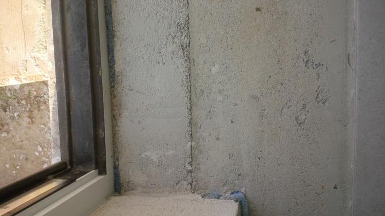

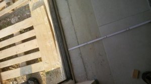

    Als der Estrich im Flur eingebracht wurde, war noch nicht bekannt, wie weit die Haustür in die Laibung kommen sollte. Der Estrich wurde mit einem Holz vor der Bautür abgetrennt. Als die richtige Tür eingebaut wurde, waren 13 cm Abstand zum bereits eingebrachen Estrich vorhanden. Dort wurde der gleich Estrichaufbau nachträglich eingebracht. Zur Tür hin mit Randstreifen abgetrennt, zum vorhanden Estrich einfach bündig angeschlossen.
    Nun schlägt der Fliesenleger vor, die Fliesen, welche an dieser Stelle noch gelegt werden sollen, auf dem älteren Estrich normal mit Fliesenkleber zu verkleben und auf dem neuen Estrich mit Silikon zu befestigen.
    Ist das eine gute Lösung? Meiner Meinung nach könnte das durchgehend mit Fliesenkleber geklebt werden. Fliesenleger meinte dann, dass das Risse geben würde. Ich hab jedoch mehr Angst, dass das Silikon unter der Fliese mal schwindet und dann die Fliese bricht, weil sie von unten kein Auflager mehr hat.

    Alternative ist Fliese schneiden und an der Stelle wo der Übergang ist Silikon(dehn)fuge

    Silikonfuge würde ich auch gerne vermeiden. Diese 13 cm Estrich können sich doch eigentlich nicht viel bewegen.

    welche Fliesen/Fliesengrösse ist denn geplant ?
    beim rein/rausgehen wird man sicher genau auf dieses Stück treten,
    das angesetzte Stück hat dann ein "Eigenleben"
    besser wäre schon eine Dehnfuge, wird auch nicht besonders auffallen denk ich mal.

    Die Fliesen hätten ein Format von 60 x 60. Die Länge bis zur Tür würde dann auf ca. 40 cm gekürzt werden. Die Fliesen sind meines Erachtens sehr stabil. Stärke würde ich jetzt mal 10 mm schätzen (komme gerade nicht zur Baustelle).

    was da durch das Silikon passieren soll leuchtet mir nicht ein.
    Vielleicht mal auf eine Entkopplungsmatte ansprechen.
